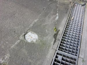

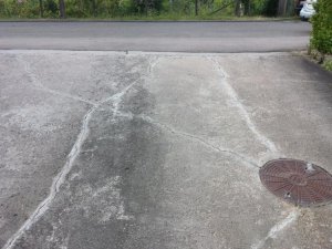

    wir haben bei uns eine schräge Auffahrt aus Beton (Baujahr Mitte der 60-er).
    Dort haben sich im Laufe der Zeit einige Risse gebildet, die nun fachgerecht repariert werden sollen.
    Kann mir jemand einen Tip geben, wie dies korrekt gemacht wird?

    Risse kann man nur "korrekt", d.h. fachgerecht und dauerhaft instand setzen, wenn man ihre Ursache kennt.
    Aus Deinen Angaben kann man sich überhaupt kein Bild von der Situation machen. Ein paar Bilder als erster Eindruck wären hilfreich ...

    Hallo, hier nun die Bilder:

    Im Straßenbau werden solche Risse mit dem Trennschleifer aufgeweitet und heiss vergossen (Bitumen). Einen Schönheitspreis gewinnst Du mit der Einfahrt eh nicht mehr, daher würde ich das so machen, wenn das meine Fläche wäre.

    Hallo JTK,
    Schönheitspreis ist auch nicht im Fokus.
    Ich persönlich sage ja "Form follows function"...nur das Problem ist, dass wir 2 ältere Mitbesitzer in der Eigentümerschaft haben, deren Meinung ich so einschätze, dass sie sagen werden "das schaut aber dann nicht gut aus"....
    Außerdem hab ich Heißbitumen auch noch nie verarbeitet.
    Die Frage ist, ob man hier mit Reparaturmörteln für die Betoninstandsetzung was erreichen kann.
    Mir schwirrt da eine Augsburger Firma im Kopf rum, die ich bisher als guten Hersteller erlebt habe und die haben da was mit R3 und R4 im Programm......(mag hier keine Namen nenne, aber ich denke Du weißt wen und was ich meine.....)
    Oder ist das eher Flickwerk ?

    Das ist Flickwerk, weil Du damit die Risse oberflächlich nur zuschmierst.

    hmm mach ich das mit der Bitumenmasse nicht auch?
    Scheinbar hab ich es mir zu einfach vorgestellt....
    Meine Idee war : Risse aufweiten und Reparaturmörtel R4 rein.
    Aber für die korrekte Lösung scheint ja nur der komplette Abriss und Neuguß der Einfahrt zu bleiben.

    ... und die Risse werden wieder entstehen, Feuchtigkeit wird eindringen und im Winter auffrieren.
    Der Rück- und Neubau ist natürlich die beste Lösung, da der Beton zwischen den Rissen auch schon bessere Tage hatte. Da hat der Frost schon gewütet.
    Das ganze scheint mir aber ein Problem des Untergrundes zu sein, dass da was mit der Tragfähigkeit nicht in Ordnung ist. In so fern ist eine Rissfüllung eh nicht das probate Mittel für eine langfristige Instandsetzung und deswegen hatte ich auch eine flexible und keine starre Verfüllung der Risse vorgeschlagen.

    Eine längerfristige Instandsetzung dieser Risse ist für DIY sowieso nicht geeignet ...
    Es gibt auch was aus Kartuschen (z.B. auf Polyurethan- oder Polysulfidbasis), das ist von der Fugenvorbereitung und Verarbeitung her was für Profis. Also Finger weg davon, wäre schade um das teure Material ...

    Es gibt auch Systeme mit Kartuschenmaterial. Diese sollten aber von geschultem Personal verarbeitet werden, sonst ist das schnell rausgeworfenes Geld.
    Das Ganze sieht dann in etwa wie folgt aus:
    Bastel-Wastel-Anleitung entfernt, die zusätzlich auch falsch war, da wir NICHT über Fugen, sondern über Risse sprechen
    Nachteile gegenüber der der Heißbitumenvariante: es entsteht eine konkave Oberfläche, ein Nacharbeiten ist deutlich aufwändiger als bei der Bitumenvariante, Dreck und Steinchen drücken sich im Laufe der Zeit in das Dichtmittel ...
    Dem Alter und der Optik nach würde ich die Bitumenvariante wählen.
    Das was Du an der Tankstelle gesehen hast, waren sicherlich Abdichtungen für LAU/HBV - Anlagen mit zugelassenen Produkten und Ausführungsarten nach WHG (Wasserhaushaltsgesetz). Gute, aber teure Produkte. Einbau nur durch qualifizierte Fachfirmen.
