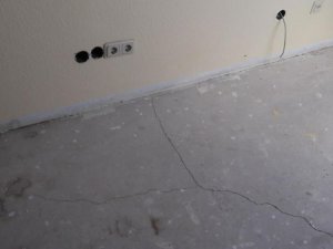

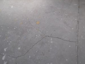

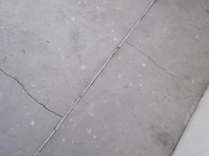

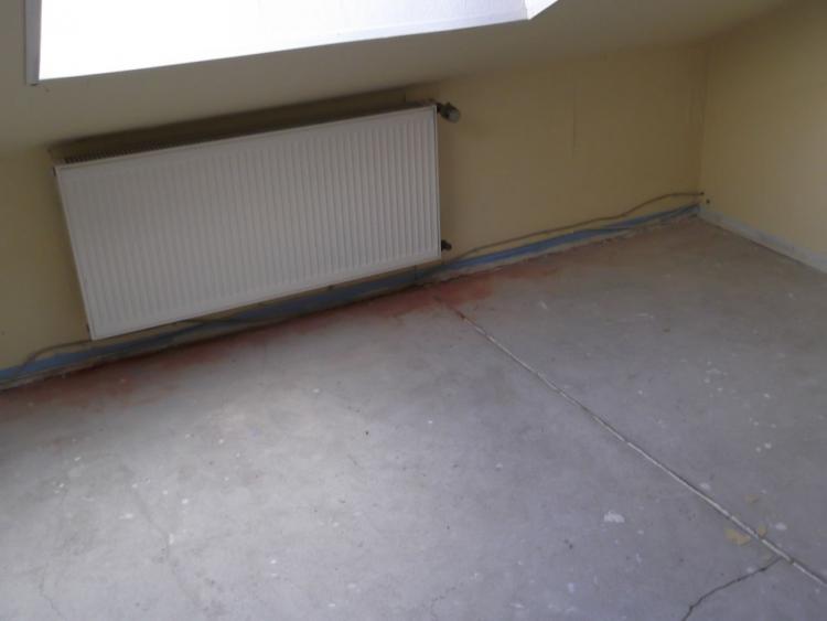

    Hallo, habe mich gerade in diesem Forum angemeldet da ich ein konkretes Problem habe.
    Ich möchte mir ein neues haus kaufen und habe kürzlich eines besichtigt. Der Dachboden war teilweise ausgebaut und man sah den Betonboden mit ziemlich vielen Rissen. Leider weiß ich nicht, ob das jetzt irgendwie bedenklich ist oder ob mir "die Decke irgendwann auf den Kopf" fallen kann. Hier ein paar Bilder, ich würde mich über hilfreiche Kommentare freuen. Danke schon mal.

    Das ist nicht der Betonboden sondern das ist der Estrich... Kann man eventuell verharzen, muß ein Fachkundiger vor Ort rausfinden.

    dir bleibt nur die ursache herausfinden. fachmann oder fachfrau einschalten, z. b. sachverstänge(r) für estrich der zuständigen handwerkskammer.

    Seid Ihr wirklich sicher, dass das der Estrich ist ? Estrich wird doch gegossen und hat dann eine einheitliche Oberfläche. Für mich sah das hier aber eher aus, wie Platten. Auf dem dritten Bild sieht man auch eine dünne Styropor Lage zwischen den "Platten".
  6. #6 Gast036816, 09.11.2013
    das ist doch das zeichen für estrich oder meinst du, dass stahlbetondecken mit einem hauch an styropor abgestellt wird? der betonierdruck walzt den streifen unter.

    Die Risse sind durchgehend, trennen den Estrich in mehrer kleine Platten. Dadurch kann die Last nur unzureichend verteilt werden. Die Risse müssen also kraftschlüssig geschlossen werden, damit der Estrich die Funktion einer lastverteilenden Platte erfüllen kann.
    Belag ist da egal. Der Estrich erfüllt so seine Funktion nicht.
  9. #9 Gast036816, 12.11.2013
    und die hartschaumfugen müssen erhalten bleiben, je nach belag müssen die durchgebildet werden.

    Wobei die Fuge auf dem Bild mit Heizkörper an einer Stelle ist, die zumindest in der aufgehenden Wand NICHT als Fuge ausgebildet ist. Merkwürdig.
