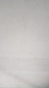

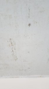

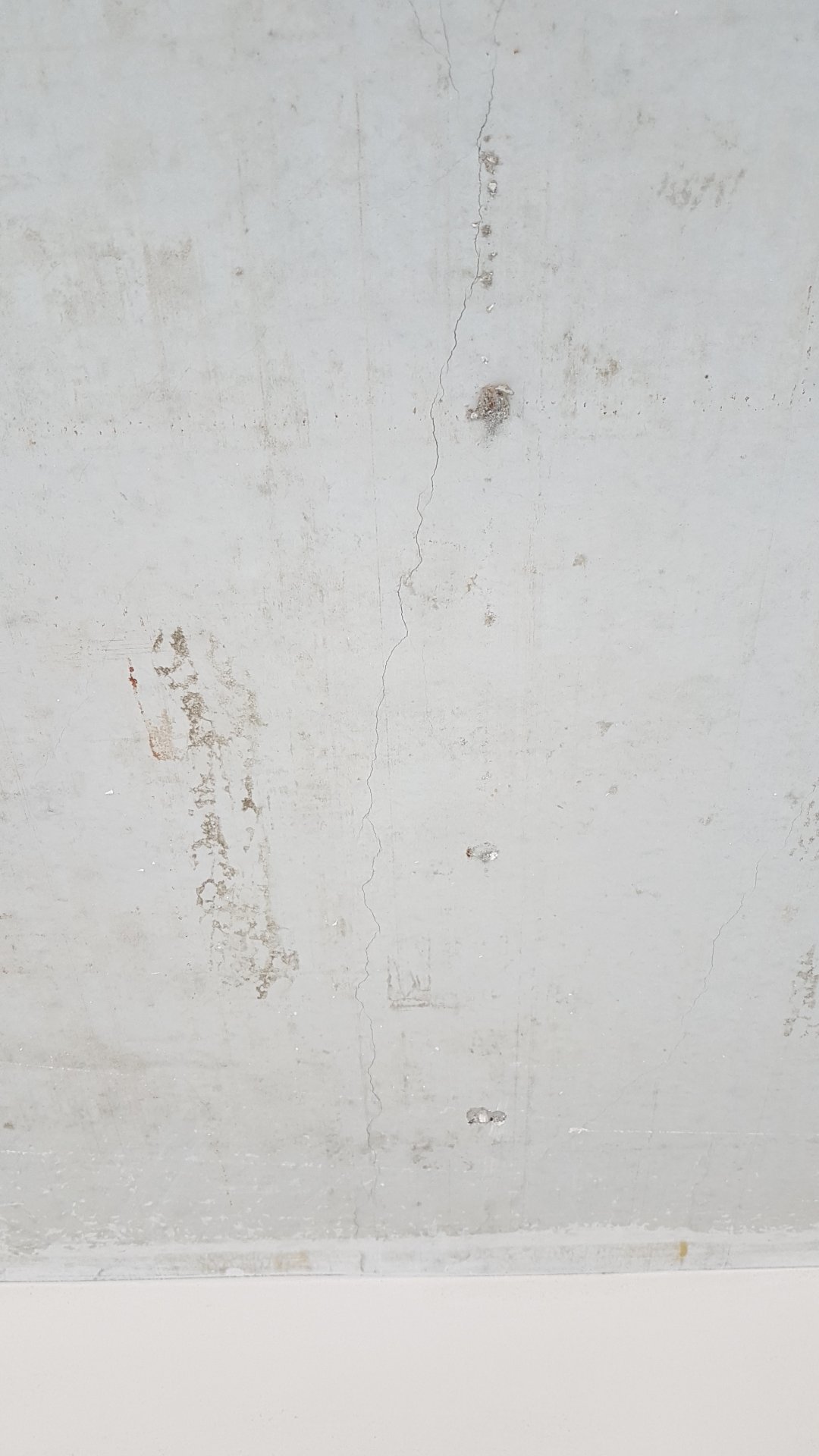

    Hallo Zusammen,
    ich habe in unserem Neubau heute Risse an der Betondecke im Keller entdeckt.
    Diese Risse ziehen sich teilweise über die komplette Decke, als von Wand zu Wand.
    An der Betondecke im EG gibt es keine Risse.
    Natürlich würde ich nun gerne wissen, ob das Normal ist oder ob man sich darüber Gedanken machen muss.
    Bilder habe ich mit angefügt.

    Siehtberstmal normal aus. Kleb mal ein paar Gipsbatzen drüber, wenn diese reißen ist Bewegung drin, dann solltest Du mal einen Statiker fragen.
  3. SIL
    10.891
    4.222
    Normal,liegt am Transport und der relativ schnellen Entnahme aus dem Betonwerk und dem Verlegen Kran Transport etc
    Da noch bewehrt und Aufbeton verbaut ist das kein statisches Problem, brauchst keine Gipsbatzen ankleben, bei EFH was ich annehme Fibi gilt auch eine erweitere Rissbildung im innern als unbedenklich und nicht die allgemeinen üblichen 0,3 mm:winken
    Zur Frage der Behebung -
    Alle die nicht mehr unter Haariss laufen, sind kostenseitig beim Rohbauer, muss dem Maler erstattet werden bzw vergütet,da sind einige bei, bei dir.

    Danke für eure Einschätzung.
    Wie werden die Risse am Besten behoben?
    Kann man diese "einfach" verspachteln, bzw. muss ein Gewebe mit drauf?
  5. SIL
    10.891
    4.222
    Leicht öffnen und mit Gewebe arbeiten.

    Hi, sah bei uns ähnlich aus. Wir haben die Risse verspachtelt und alle decken mit Malerglattvlies beklebt (ich meine das 150g dickes Vlies), bis jetzt sieht es gut aus, wohne jetzt fast ein halbes Jahr drin.

    Risse werden aus fachlicher richtiger Sicht in der Regel, mit geeignetem Material verpresst.
    Ein Oberflächiges beschmieren u. Netz ist nicht das Mittel der Wahl.
