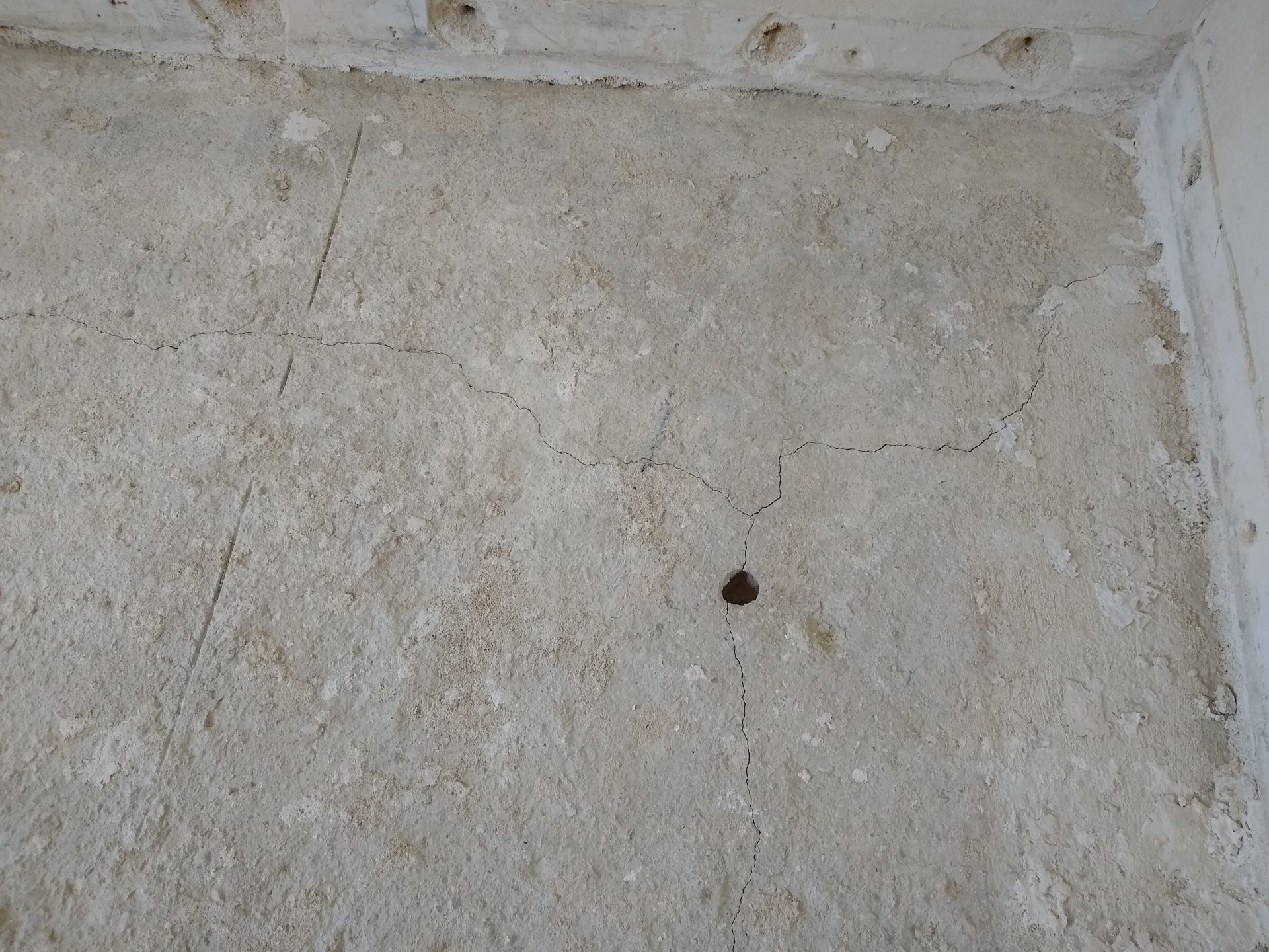

    nach dem Entfernen von unserem Estrich ist mir aufgefallen, dass wir einige Risse in der Betronträgerdecke haben.
    Muss ich da irgendwas machen? Kommt ja sowieso FBH und neuer Estrich drauf.
    Alternativ hatte ich überlegt mit Glasgewebekleber und Glasgewebe die Risse zu verkleben.
    Ich weiß aber nicht, ob das vollkommen übertrieben ist.
    Vielleicht hat ja einer von euch eine Meinung dazu.
    Viele Grüße
    Mattes

    Es wäre wohl einfach nur vollkommen sinnlos...
    Ist das nur eine Stelle? Wie habt ihr was für einen Estrich entfernt?

    Der Riss macht doch nix, wenn da eh neuer Aufbau mit Dämmung, FBH, Estrich usw. oben drüber kommt.
    Kannst du natürlich gerne fürs gute Gewissen mit Betonspachtel, Harz oder so ausbessern. Aber Gewebe ist übertrieben.
    Das kleine Löchlein würde ich auffüllen.
    PS. Was stand denn an der Stelle ? Vielleicht etwas sehr schweres, Aquarium etc?

    danke für die Infos.
    Wie lassen das jetzt einfach so.
    Den Estrich haben wir entfernt, indem wir den Estrich erst mit der Flex in Platten geschnitten haben, also vollkommen ohne 'Impulse'.
    Was da mal drauf stand wissen wir nicht.
    Was wir evtl. noch machen ist, dass wir die Oberfläche etwas abschliefen um sie zu begradigen und Löcher zu verfüllen.
    Dazu warte ich aber noch auf eine Aussage vom Estrich-Menschen.

    Kritische Risse sind doch wenn eher an der Unterseite der Decke und nicht auf der Oberseite?
