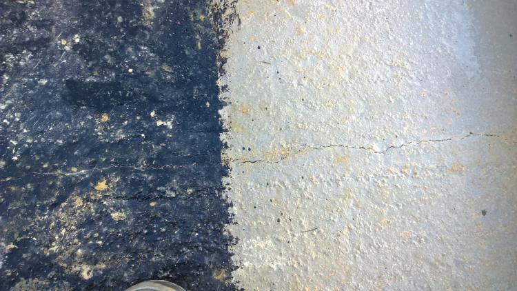

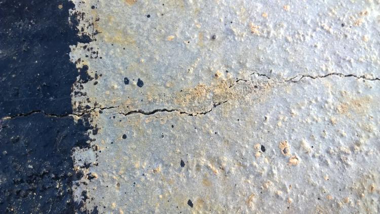

Diskutiere Risse in Betongdecke im Beton- und Stahlbetonarbeiten Forum im Bereich Neubau; Hab bei mir in der frisch Betonierten EG Betondecke risse entdeckt(filigrandecke) Kann mir jemand helfen ob die was machen ?

    da man nicht weiß wie groß die sind (Rissbreiten Meßstab)
    und oben die oben oder unten sind
    kann man da erst mal nicht helfen.
    Aber:
    die meisten Risse sind völlig unproblematisch.
    Ein Riss im Beton zeigt nur an, dass nun der Beton seine Fähigkeit Zugkräfte aufzunehmen, überschritten hat
    und nun der Baustahl die Zugkräfte übernimmt. Das ist so gewollt und hat mit den Fähigkeiten
    des Betons (für Druckkräfte) und Baustahl ( für Zugkräfte) zu tun.
    was ist das schwarze und warum ist die Decke so weiß?
    Wurde eine Nachbehandlung des Betons vorgenommen?
    (abdecken der frischen Betonschicht mit Folie oder Wasser)

    Die risse sind oben auf der decke, mann sieht auch an manchen stellen den verlauf der Bewehrung,
    Die decke wurde die ersten 2 stunden feucht gehalten bewässert nach dem betonieren, zu erwähnen ist vieleicht noch das es relativ kalt war 0 - -2 grad, und am nächsten tag gleich die baugrube verfühlt wurde.
    Das schwarze zeug ist ein bitumen anstrich im bereich der aussenwände da ein Holtz Haus auf die Platte kommt

    Die Breite beträgt etwa 1mm

    also ich würde den Statiker der die Decke berechnet hat auf die Baustelle bestellen.
    1mm ist zu viel. Die Temperaturen waren ungünstig, da sollte die Betonmischung geprüft werden
    und eine Nachbehandlung von 2h ist aus meiner Sicht mehr als ungenügend.
    Wie gesagt sind Risse grundsätzlich nichts schlimmes, vermutlich auch hier nicht, aber 1mm ist schon sehr deutlich und die
    Temperaturen sollten einen veranlassen bei der Mischung und der Nachbehandlung besondere Vorsicht walten zu lassen.
