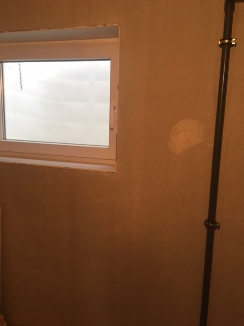

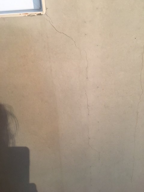

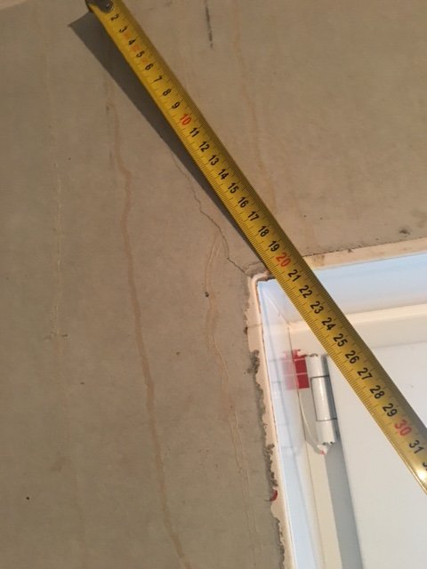

    Ich bewohne seid 3 Monaten ein Neubau.Im Keller an der Außenwand (Wand aus Beton. Weiße Wanne) habe ich zwei Haarrisse entdeckt, welche vom Fenster Diagonal abgehen. Siehe Bilder. Die Rissbreite ist kleiner 0,2mm.
    Den Bauträger habe ich bereits kontaktiert.
    Weiß wer wie erheblich diese Risse sein können.
    Danke im Voraus.

    Die Risse und die vom Fensterrrahmen ausgehenden Verläufe sind nicht wirklich prickelnd, statisch aber eher unbedenklich.
    Der Bauträger muß auf die Reklamation explizit antworten und klar Stellung nehmen, was er mit den Rissen anfangen will.
    P.S.:
    Sollten die Risse im Laufe der Zeit durchgängig und damit wasserführend werden - können sie aber jederzeit mit einem PU-Injektionsmaterial verpresst werden.

    0,2 mm breite Risse sind sogar im Beton einer Weißen Wanne zulässig und die Bewehrung wird so dimensioniert, daß die Risse beim Abbinden und Schwinden des Betons diese Breite einnehmen werden.
    Hier sind es offenbar unbedeutende Schwindrisse, die weder die Standsicherheit gefährden noch Wasser durchlassen werden
