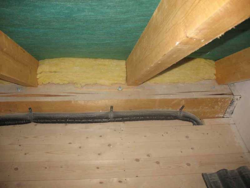

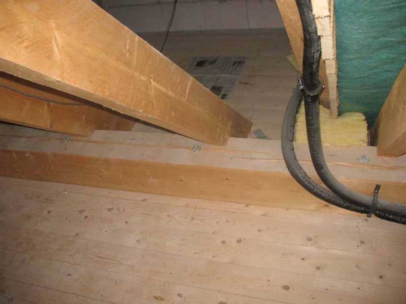

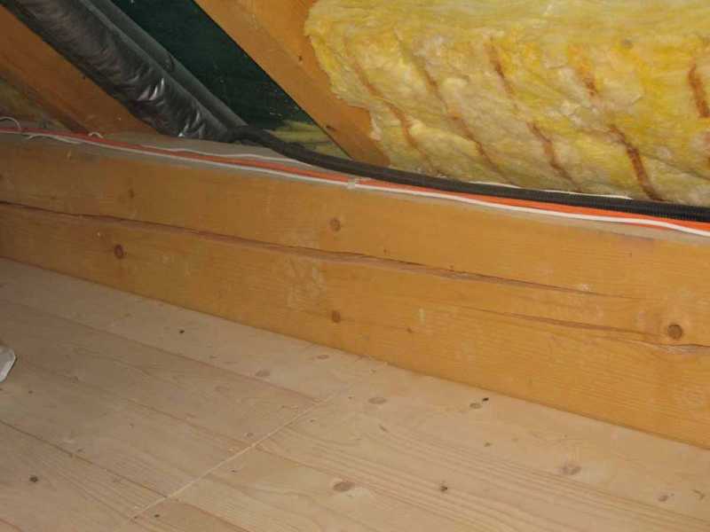

    meine Dachbalken haben Risse bekommen. Der Dachstuhl ist nun ca. 3 Jahre alt.
    Könnt ihr mir sagen, ob diese Risse normal, oder außergewöhnlich groß sind.
    Danke!

    Definiere normal?
    Wenn man es öfters sieht?
    Wenn es auch andere haben?
    Holz war ein bischen frisch beim Einbau.
    Es ist gut beheizt dort.
    Es bricht deshalb nicht sofort zusammen.
    (1. Ferndiagnose)

    Ich bin der Meinung, dass die Rissgrösse für einstieligen Einschnitt des Holzes im normalen Bereich liegt.
    Die viel spannendere Frage:
    Ist die maximale Rissgrösse für eine Einordnung des Holzes in die in der Statik geforderte Sortierklasse überschritten?
    Und falls ja, ist das im konkreten Fall wirklich ein Problem?

    Definiere normal >> ob's eben so noch in Ordnung ist, oder ob man Angst haben muss, dass es noch mehr reißt, und dann evtl. unstabil wird.
    Ist ist der Dachboden, noch ungedämmt und ungeheizt. D.h. im Winter ist's dort kalt, und im Sommer warm. Heuer im Sommer hat's im Haus des öfteren kurze laute Geräusche gegeben, wo ich vermute, dass sich hier die Risse gebildet bzw. vergrößert haben.
    Ich möcht mal in nächster Zeit den Dachboden ausbauen (Dach dämmen und verkleiten, ebenso den Fußboden), und dann sollten die Risse sich nicht mehr weiterbilden, bzw. dadurch die neuen Gipsplatten reißen lassen.

    Ich gehe davon aus, dass dies die Mittelpfette ist und die Kehl- bzw. Deckenbalken dort durchgebolzt sind?
    Zumindest solltest Du vor dem Ausbau die Muttern nachziehen, wenn das Holz so eingetrocknet ist, könnte die ein oder andere Mutter sich nachziehen lassen.
    Die Risse kann man so nicht beurteilen, da muss man messen, aber PeMu hat wohl wahr, dass sieht man leider oft :-(

    Es handelt sich um ein Einfamilienhaus, OG hat 1m Kniestock, und diese Balken sind im DG eigentlich außen am Dach. Bei Bild 2+3 iat auch der Erker mit drauf.
    Ich frage hier an, damit ich weiß, ob ich mit diesen Mängeln beim Bauträger reklamieren soll/muss, oder mich damit lächerlich mache.

    Mittelpfette meint nicht in der Mitte vom Haus, sondern irgendwo in der Mitte zwischen First und Drempelauflager (Fußpfette), wenn man den Sparren runterrutschen würde.
    Die Risse sind nicht klein, aber auch nicht so groß, dass man via Ferndiagnose sicher sagen könnte, dass sie die zulässigen Maße überschreiten.
    An sonsten wie oben geschrieben - deswegen fällt Dein Dach nicht ein.
    Wenn Du es beanstandest und es wäre (knapp) ausserhalb der Norm, was würdest Du vom BT/GÜ denn erwarten?
    Ein neues Dach?
    Geld? Wieviel?
    Leim?
    Stahlträger?

    Risse in Holzbauteilen des Daches sind Tagesgeschäft und bis zu einer gewissen Tiefe und Länge normal (s. vorherige Beiträge)
    Nach Augenschein ist der vorliegende Fall jedoch weitgehender, besonders im Bereich der Pfettenverschraubung Bild 2.
    Ich rate, zunächst diese Risse dem Bauträger als Mangel anzuzeigen, und zunächst eine Stellungnahme des verantwortlichen Tragwerkplaners einfordern.
    Über die Notwendigkeit von Nacharbeiten oder Ertüchtigungen kann dann entschieden werden
