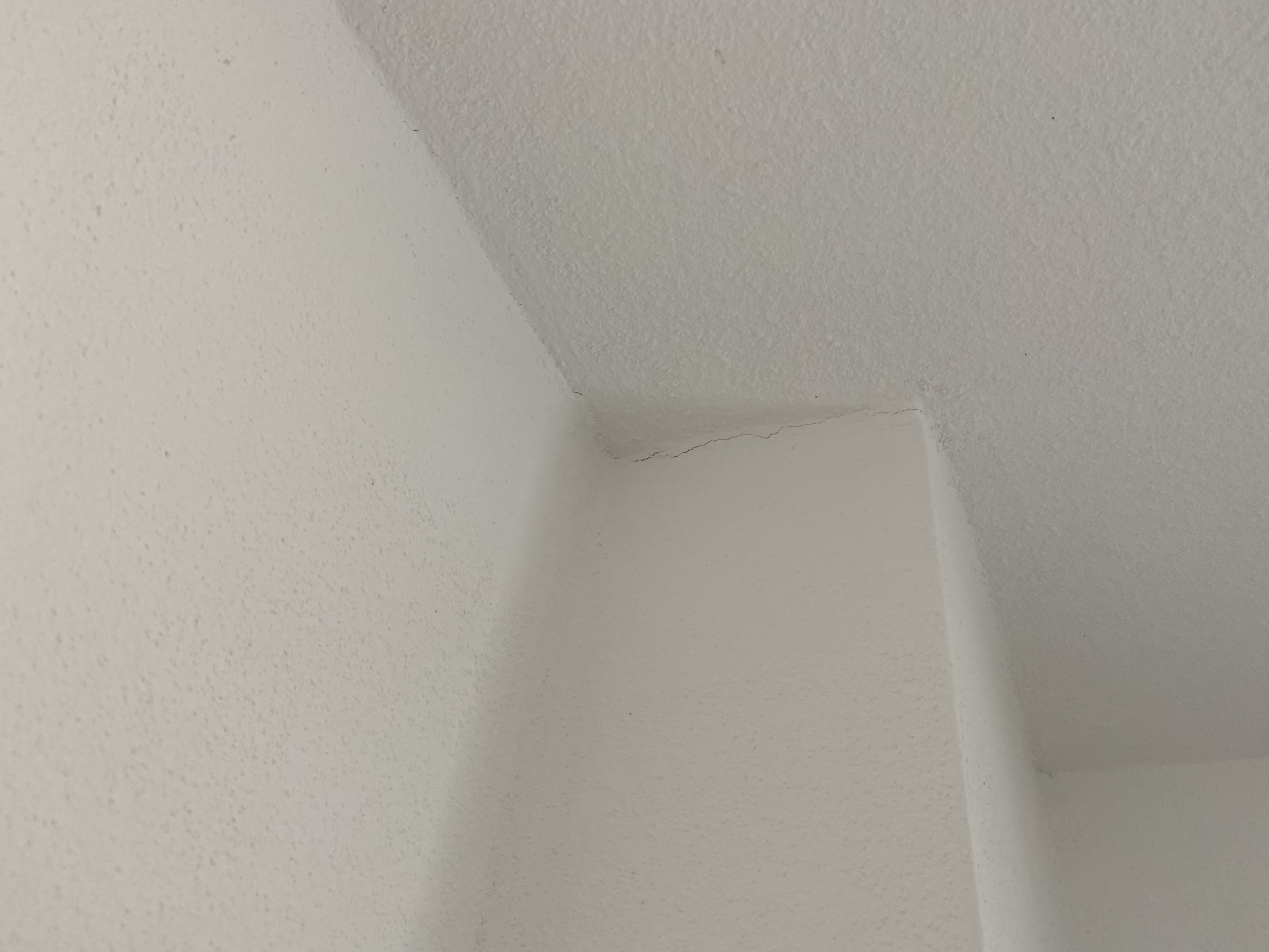

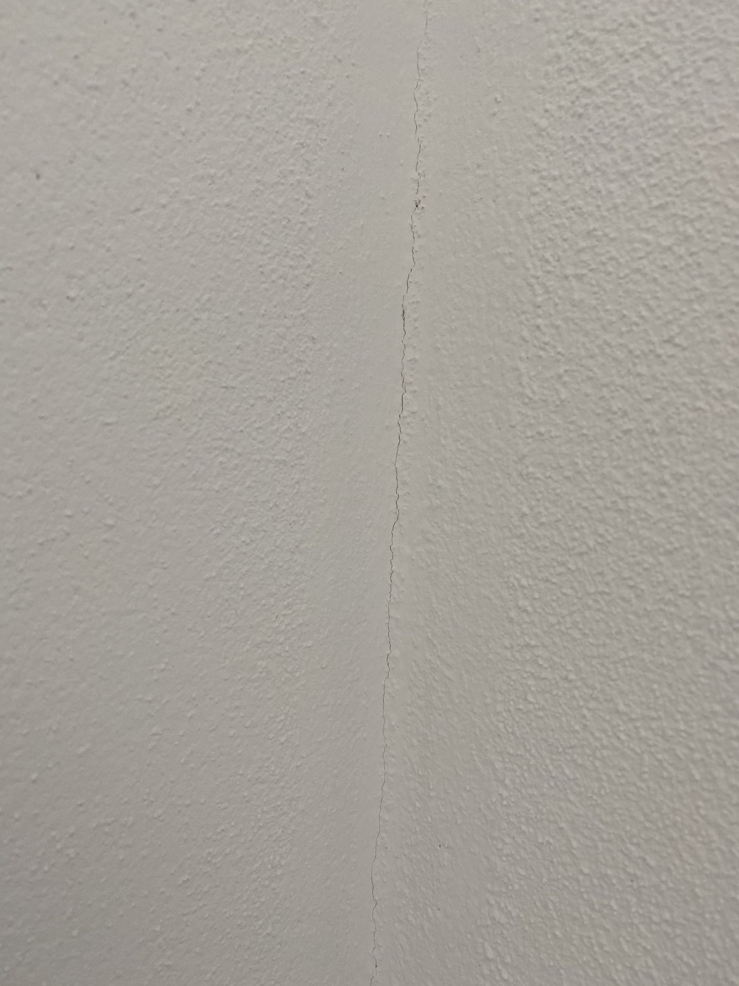

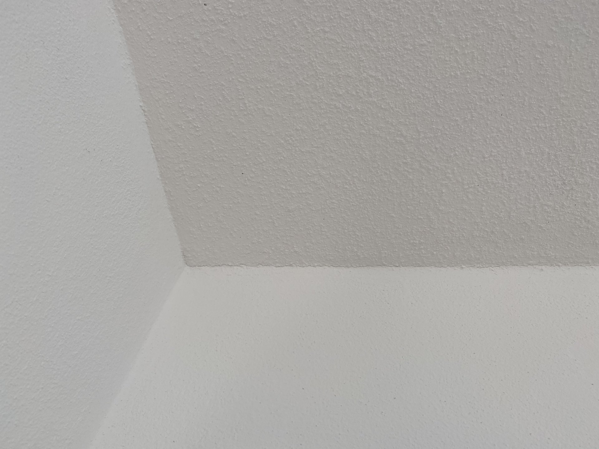

    Hallo Zusammen,
    Ich habe folgendes Problem: in unserem Neubau (3 Jahre alt, massive Ziegelbauweise) sind zwischen Decke und Wand kleine Risse. Vor allem in den Zimmern im ersten Stock treten diese auf. Die Decken sind Filigranbetondecken und mit Spritzputz versehen. Darüber mit Silikatfarbe gestrichen.
    Im Bad habe ich das Problem sogar an einer senkrechten Wandkante. Ist hier jeweils Zuviel Farbe aufgetragen worden? Wenn es Setzrisse wären, müssten diese doch im Ergeschoss auch auftreten, oder?
    Und vor allem - wie kann ich diese schließen? Einfach drüber streichen funktioniert leider nicht. Das reißt leider wieder auf.
    Über Tipps hierzu wäre ich sehr dankbar.

    Das ist meiner Meinung nach nur die Farbe bzw. das Acryl darunter.

    Ich schreibe immer wie die tibetische Gebetsmühle wie man das dauerhaft repariert bekommt ohne viel Aufwand.
    Also mit Acryl gewiss nicht, Leichtfüller ist das Zauberwort, tritt dann dauerhaft nicht mehr auf das Schadensbild.

    Danke für Eure Antworten. Acryl ist hier noch nicht drunter. Und ja, es ist definitiv geziegelt.
    Kann ich dann einfach die Farbe abkratzen und den Leichtfüller drauf?

    Die Risse wenn sie nur Haarrisse sind, etwas erweitern durch auskratzen, dann den Leichtfüller nicht drauf wie Acryl, sondern rein, also mit der unabgeschittenen Spitze der Kartusche einbringen mit kleiner Wulst, dann mit einem Schwamm drüber und der Riss ist bündig zu, bei etwas breiteren Rissen, Leichtfüller ist bis 1,5 cm geeignet, nach Erhärten noch einmal drüber ziehen falls doch eine Senke sein sollte.
    Den Füller schmierst du auch nicht breit wie bei Acryl, mit dem Schwamm ziehst du den gut ab ohne Reste in der Umgebung des Risses.
    Leichtfüller vergilbt auch nicht wie Acryl, bestenfalls musst du bei richtig weißer Farbe nicht mal nachstreichen.
