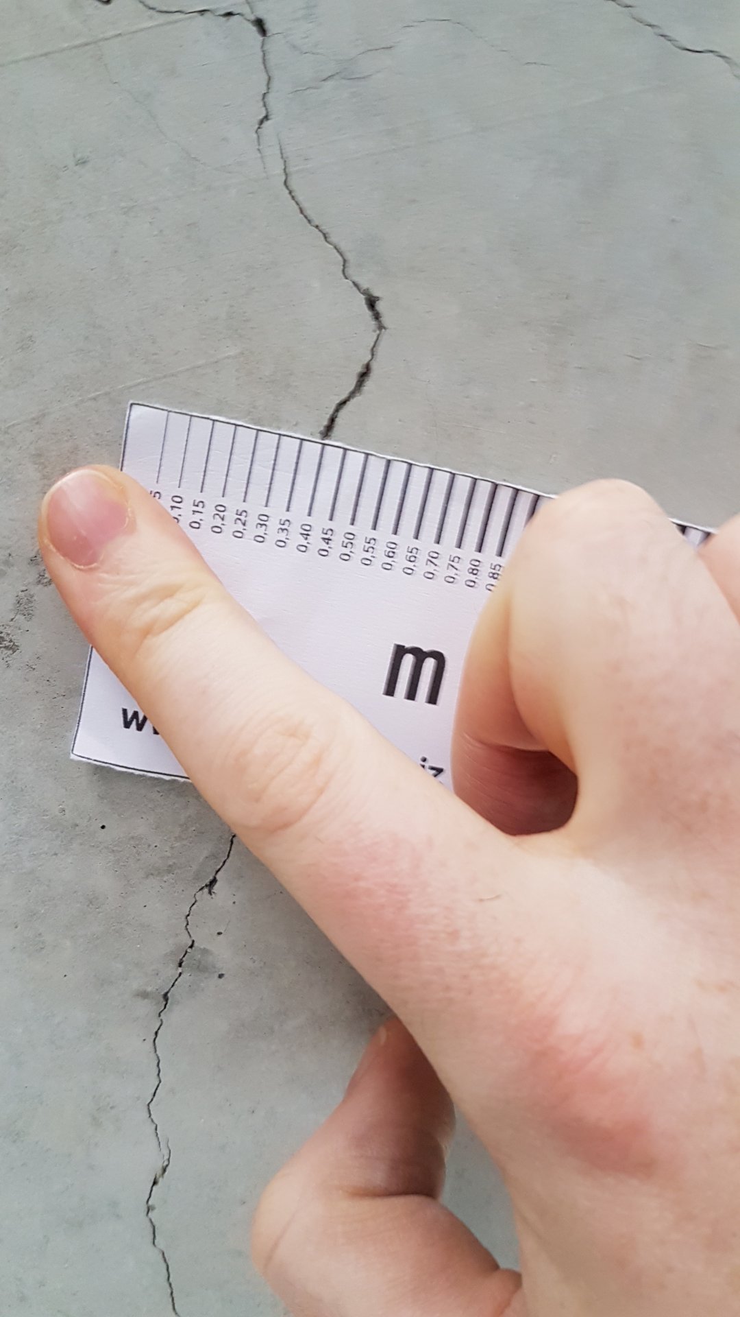

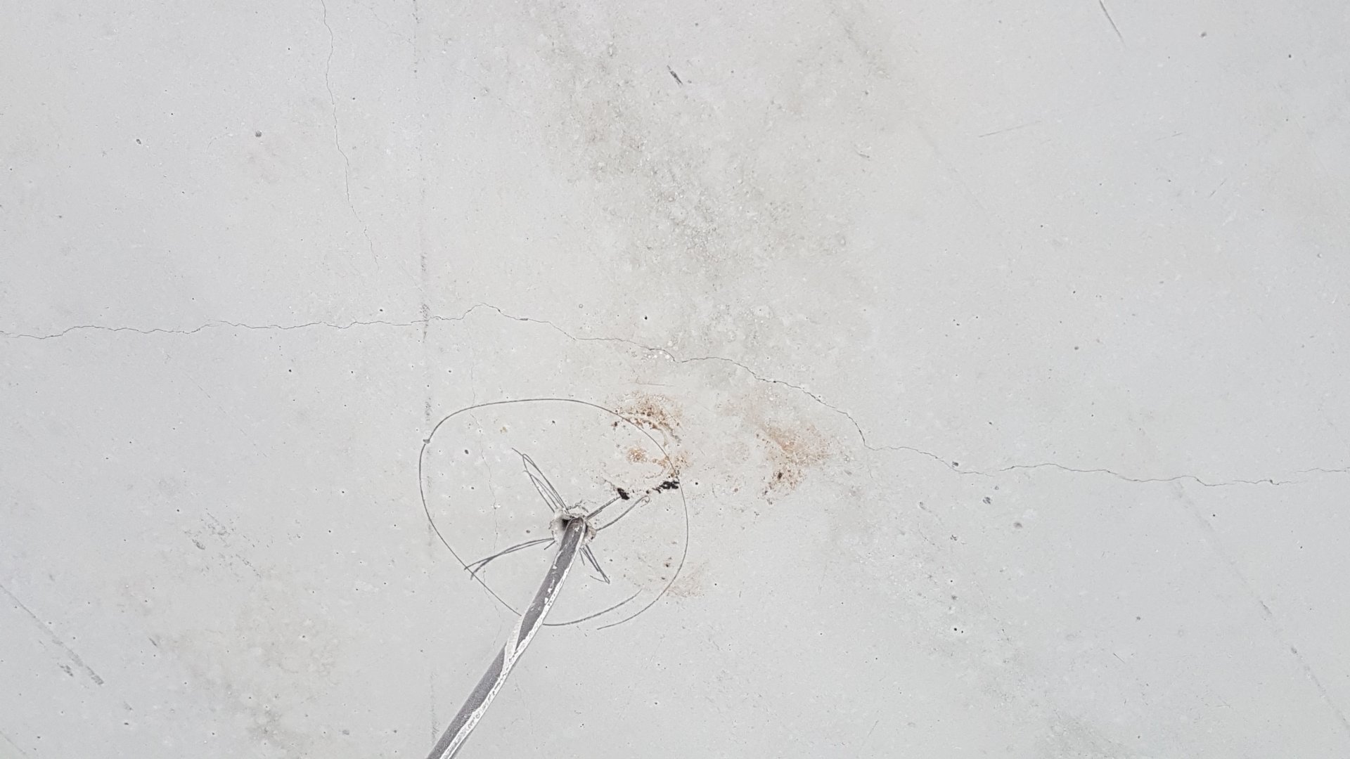

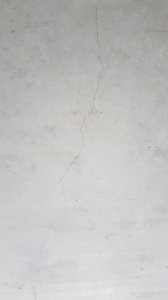

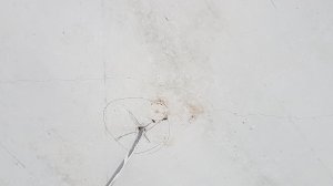

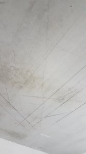

    Hallo Experten,
    ich bitte um eure Hilfe und Einschätzung zur folgenden Situation: Wir befinden uns beim Innenausbau unseres neugebauten Mittelreihenhauses. Es wurden inzwischen schon viele Arbeiten erledigt (Estrich, Aufheizen...).
    Nun sind uns mehrere Rissbildungen auf der Unterseite der Betondecken (vermutlich Filigrandecken) auf allen Etagen aufgefallen. Es ist aber auch nicht jeder Raum betroffen. Die langen Risse ziehen sich durch die einzelnen Betonplatten und sind teilweise deutlich erkennbar (siehe Fotos).
    Sind diese Risse in den Betondecken "normal" beim Neubau oder liegt hier ein Baumangel vor, der die Tragkraft der Betondecken gefährdet? Welche Maßnahmen sollte ggf. getroffen werden?
    Vielen Dank für eure Hilfe!

    Normal, aber einfach den zuständigen Statiker Bauleiter nochmal ansprechen.
    Stahlbeton muss reissen, damit er funktioniert - allgemein gesagt.

    Bauträger und Architekten bewerten die Risse als unproblematisch- für einen Laien sieht die Betondecke erstmal "kaputt" aus. D. h., es muss nichts repariert werden und die Vliestapete kann geklebt werden?

    "Stahlbeton muss reißen ....."
    Blödsinn!
    Stahlbeton wird zwar so gerechnet, dass die Zugzone reißt, aber diagonal verlaufende Zugzonen wie in Bild 1
    gibt es wohl kaum.
    Außerdem erscheinen die Rissbreiten über 0,4 mm zu sein. .....Messen!
    Die Rissbilder deuten m.E. eher auf einen Schaden durch bzw. während des Transportes der Platten hin.
    Der Bauträger wird immer sagen, alles im "grünen Bereich"

    Deshalb sagte ich ja, es soll sich jemand vor Ort anschauen, der das berechnet hat.
    Aber Du hast recht, die verlaufen ja echt diagonal...

    sieht so aus als ob es Filligrandecken sind,
    die Deckenteile haben noch eine geringe Betonschicht und können beim Transport, Verlegung
    leicht verbiegen und es entstehen kleine Risse.
    die Steifheit entsteht erst durch die Zusatzbewehrung und den Aufbeton.
    "gefährlich" sind die nicht und im geringen Umfang auch unbedenklich

    Rissbreite nachmessen ist sicher nicht verkehrt. Auf einem Foto kann man sich sehr täuschen.

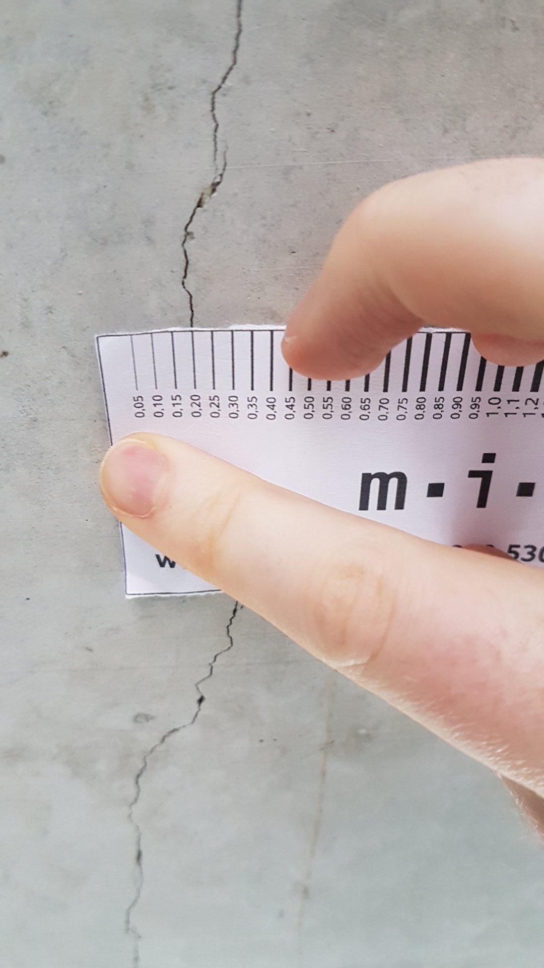

    Danke für die zahlreichen Antworten!
    Wir haben am Wochenende mal nachgemessen. Die Rissbreiten liegen aktuell zwischen 0,2 mm und 0,4 mm (siehe Fotos).
    Ist dies bedenklich und stellt einen Mangel dar? Muss hier nachgebessert werden? Wie sollten wir weiter vorgehen?

    dann mach halt eine Mängelrüge und schau was daraus wird...

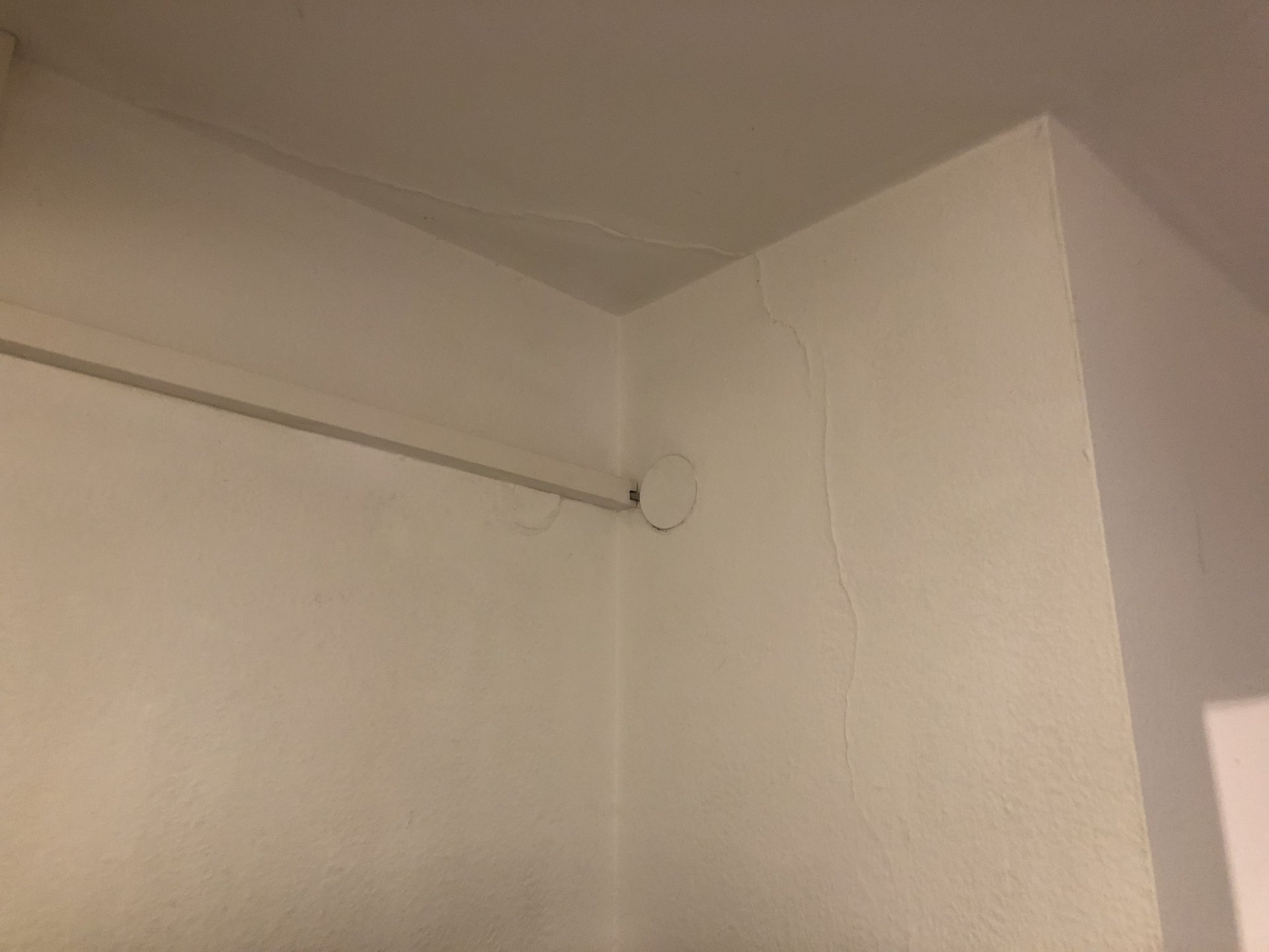

    Hallo Experten,
    ich benötige eine Einschätzung für Risse in der Betondecke in der Kellerwohnung meiner Eltern.
    Wie würdet ihr diese Risse einschätzen?
    Für mich sieht es so aus, als hätte mein Vater die Risse überstrichen. Denn an der Decke sind die Risse eher gewölbt Richtung Fußboden (als wäre Farbe heraus gelaufen und getrocknet). Erinnern kann sich jedoch keiner mehr.
    Das Baujahr ist Mitte 70er und ich frage mich, ob ich die Betondecke leicht abklopfen soll (3-5 cm links und rechts vom Riss), anschließend frisch verspachtel und dann wieder streiche.
    Freue mich eure Experten-Meinungen zu hören.

    Hi Dominik,
    Ist immer am besten du machst einen eigenen Beitrag auf. Wenn du dich an alte Beiträge hängst wird das übersehen.
    ansonsten spricht nichts dagegen, dass du es versuchst, wenn du sowieso keine anderen Maßnahmen vorhast den Riss genau zu ergründen etc.
    mehr als dass es wieder reißt kann nicht passieren.
    wenn sich das die letzten 5 Jahre nicht verändert hat sehe ich sogar die Chancen gut dass es klappt

    vielen Dank für deine Rückmeldung. Ich habe die Decke nun etwas an den Stellen abgeschliffen, sodass der lockere rissige Grundputz um die Rissstellen entfernt ist. Dann habe ich schön gleichmäßig verputzt. Anschließend am Ende habe ich Raufaserfarbe verwendet mit einer größeren Körnung, um zukünftige kleine Deckenrisse leicht nachbessern zu können.
    Einziger Fehler ist vllt. die Raufaserfarbe in einer Kellergeschosswohnung zu verwenden, da die Farbe Holzspäne enthält (organisches Material) und somit eventuell unvorteilhaft ist um Schimmel vorzubeugen. Dies erwähne ich, da dieses Forum und dieser Beitrag eventuell in Zukunft für andere Leute auch interessant sein könnte.
