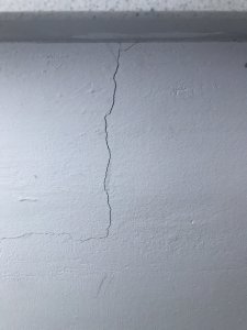

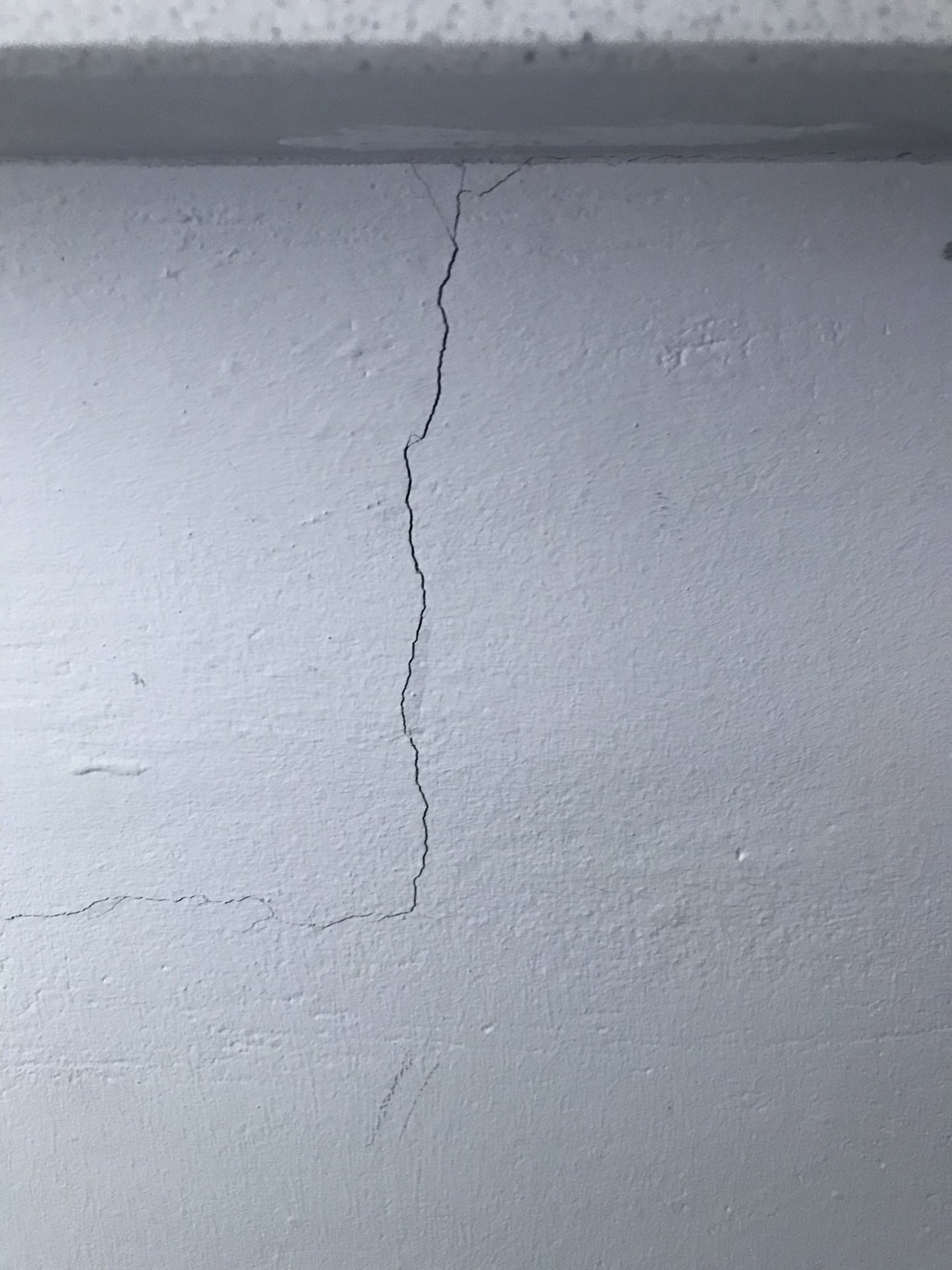

    Hallo, bin neu hier im Forum und hoffe ich habe die richtige Kategorie ausgewählt.
    In meinem Haus, welches jetzt 11 Jahre alt ist sind mir im Keller in der Außenwand Risse aufgefallen. Vor diesem Keller ist ein kleiner Garten mit verschiedenen Pflanzen und auch einem etwa 2,3 Meter hohen Kirschbaum.
    Ich frage mich jetzt ob das nur Setztrisse oder ähnliches sind oder ob es doch etwas schlimmeres vielleicht durch Wurzeln ist. Eigentlich ist aber zwischen Garten und Planzen auch vom Bauträger auch so eine Wurzelschutzfolie
    Vielen Dank schon mal im Voraus

    Scheint dem Steinformat zu folgen. Eher Setzung als Wurzel.
    Aber genauer wirst du es nur wissen wenn du direkt aussen an der Wand ausschachtest.

    Vielen Dank für die schnelle Antwort!
    Das beruhigt mich dann eher schon mal.
    Mit ausschachten meinst du vor der Hauswand Erde weg machen und nach schauen, oder?

    Ja genau
