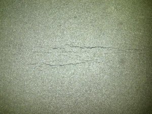

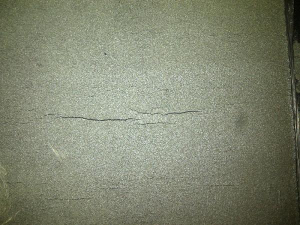

    ich stehe vor einem kleinen Problem - hier bitte ich um Eure Mithilfe!
    Für eine Abdichtung (Bodenplatte Keller) habe ich im Fachhandel mehrere Schweißbahnen G200S4 (namhafter Hersteller) erworben. Nach dem Ausrollen und Ausrichten der Bahnen sind mir viele Oberflächenrisse vor allem im Anfangs- und Endbereich der Bahnen aufgefallen. Die Risse sind auf der Oberseite der Bahn und gehen bis knapp zur Trägereinlage.
    Meine Reklamation wurde vom Händler nach Rücksprache mit dem Außendienst zurückgewiesen, dass trotz Rissen die Bahn einwandfrei ist.
    Dies erscheint mir nicht ganz schlüssig, da im Bereich der Risse die Bitumenschicht ja deutlich dünner ist. Haben diese Risse keinen Einfluß auf Dichtigkeit und s(d)-Wert? Ist die Bahn normgerecht?
    Im Datenblatt der Bahn der Bahn steht folgendes:
    Eigenschaft nach DIN EN 13707 / DIN EN 13969:
    Sichtbare Mängel DIN EN 1850-1 --> keine Mängel
    Wenn diese Risse nur auf einem Teil einer Bahn auftreten würde, hätte ich nichts gesagt - aber diese treten ja bei allen Bahnen auf!
    Am Rande: Die Rollen wurden bei mir über 10°C stehend in einem geschlossenen Raum gelagert.
    Herzlichen Dank für Eure Hilfe!

    Hallo HaJue,
    Bahnen sehen aus, als wären diese bei großer Kälte ausgerollt worden.
    Ob dies so ist, oder ob sie bereits so gekauft wurden, läßt sich sicher beim Händler überprüfen.
    Ich würde sie so nicht akzeptieren.
