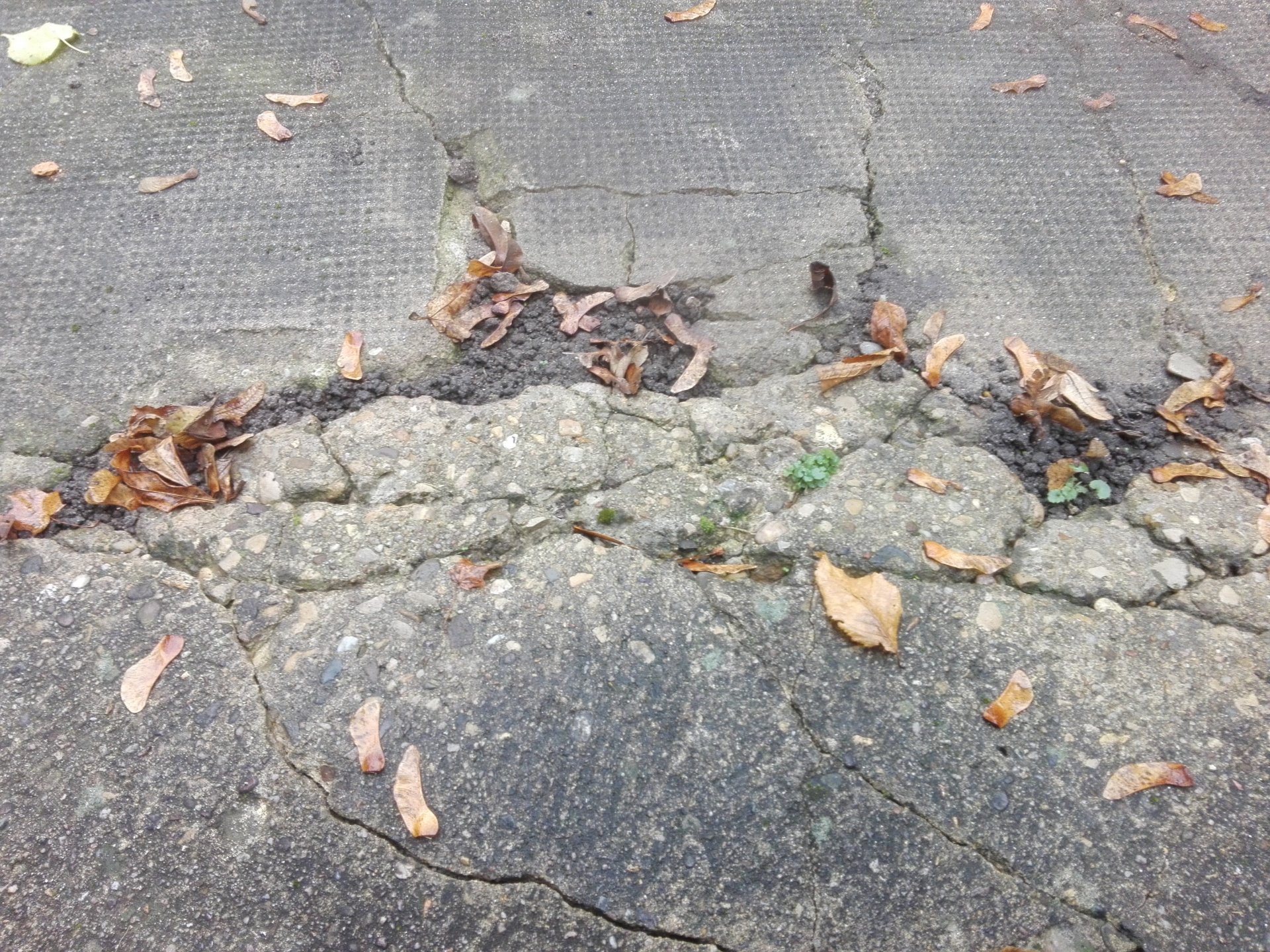

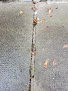

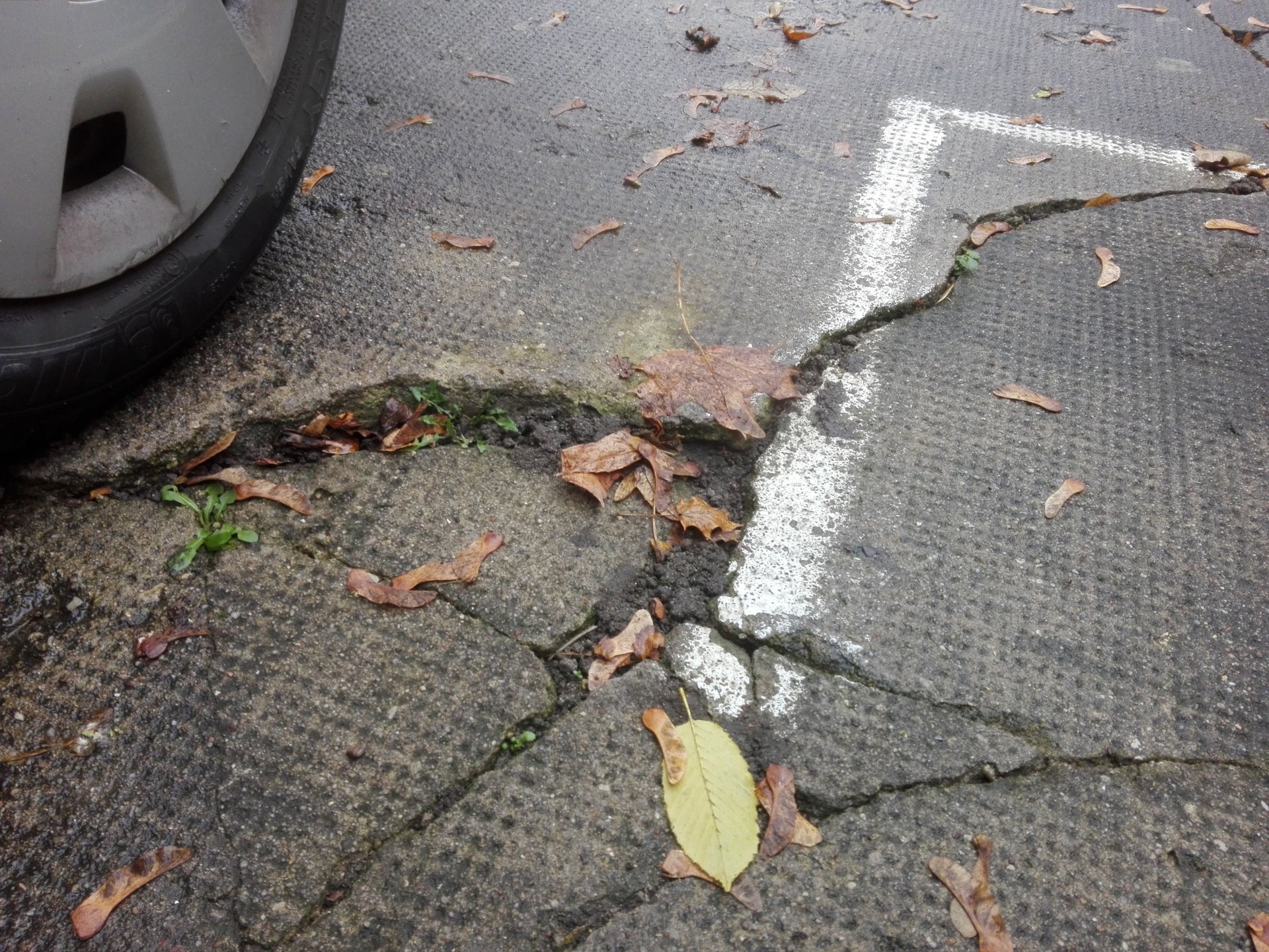

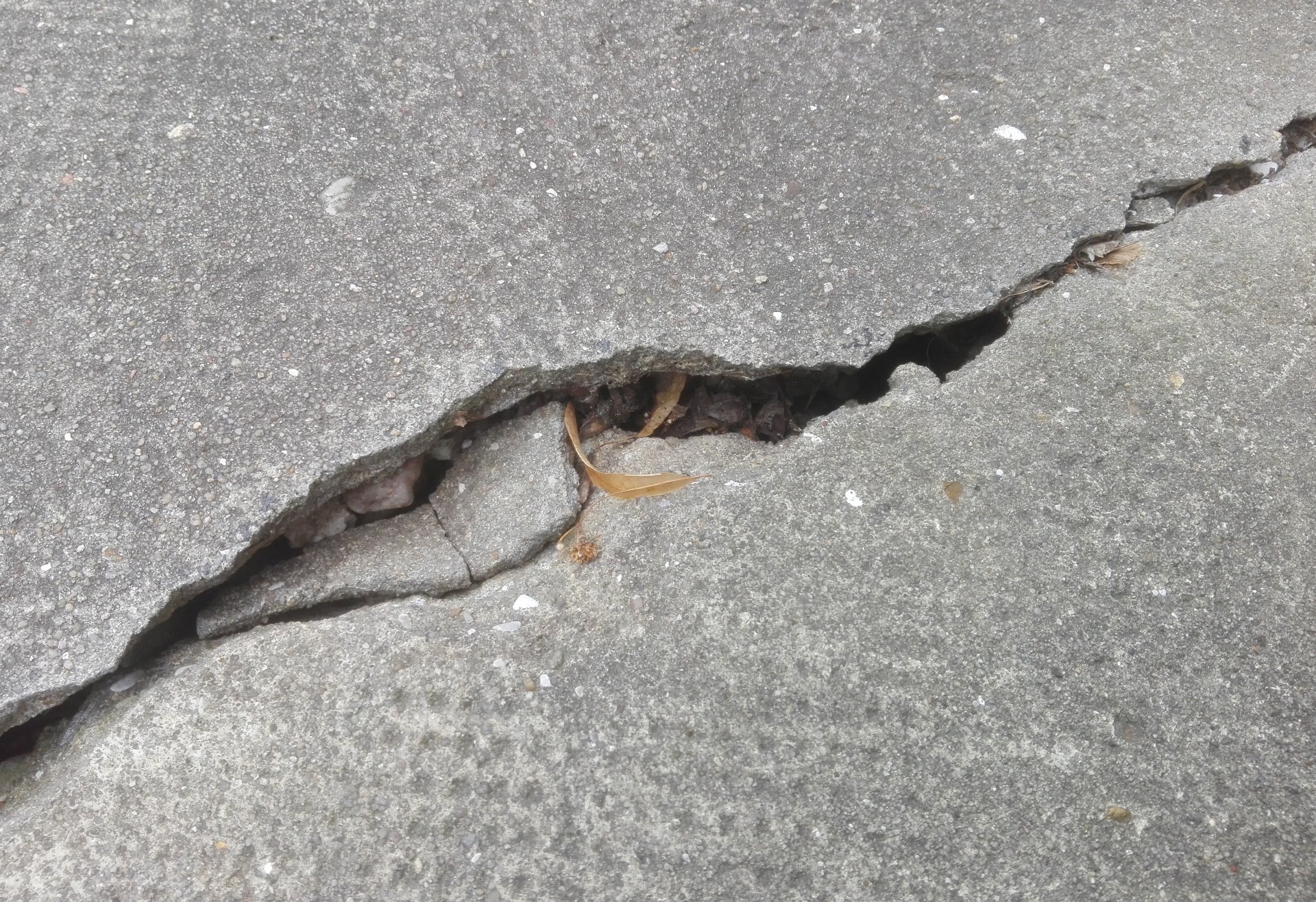

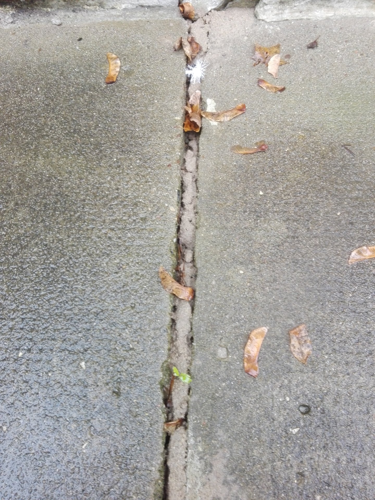

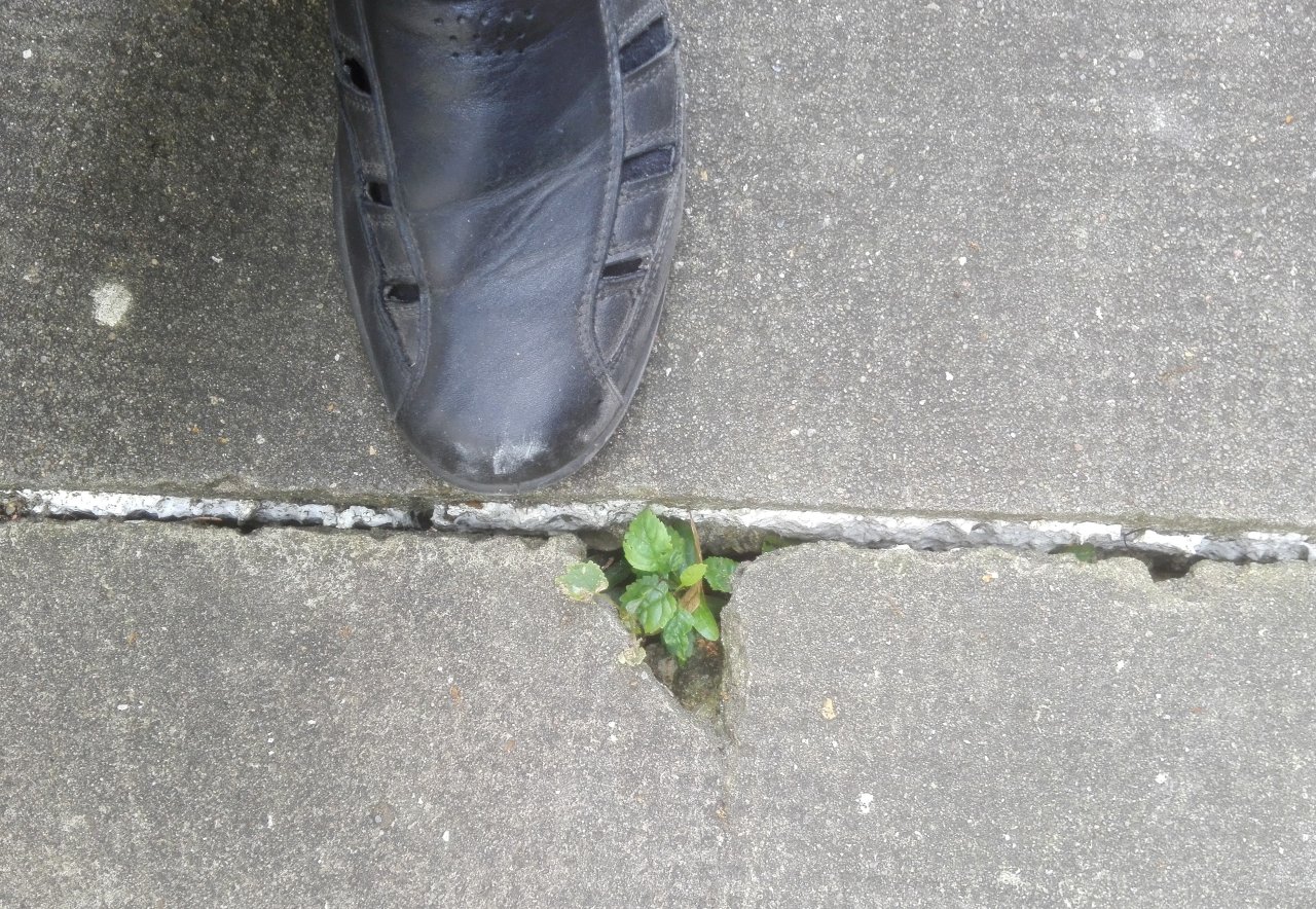

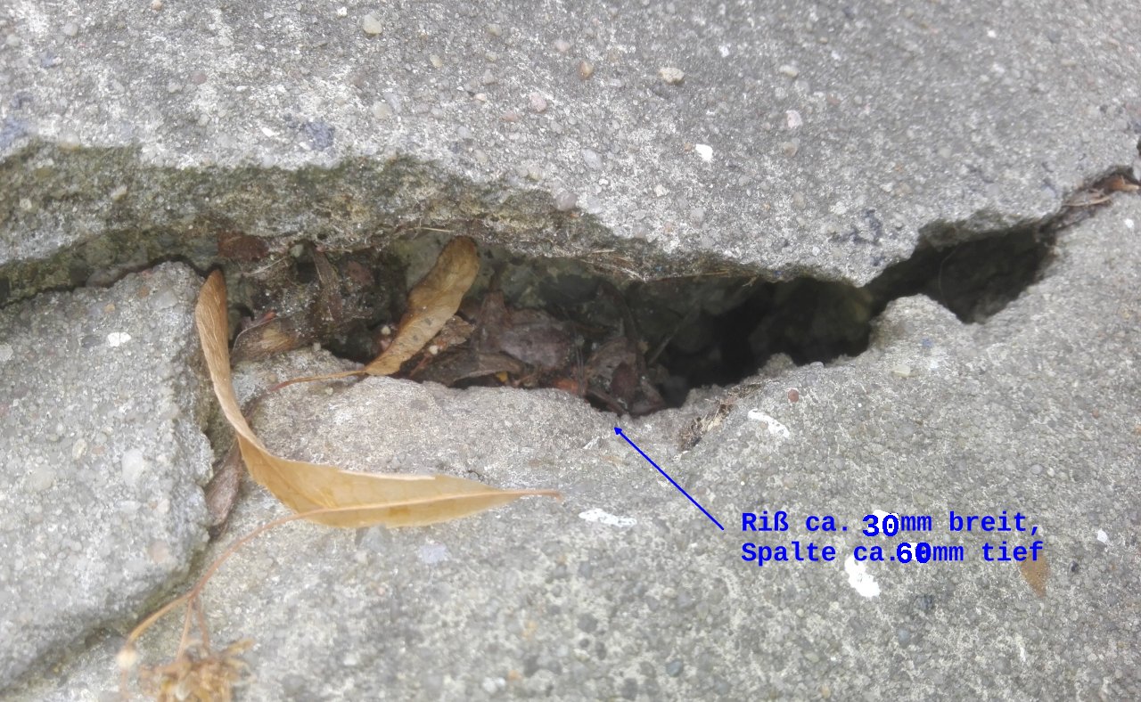

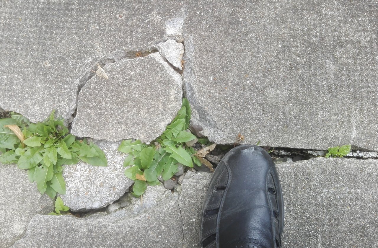

    Liebe Experten,
    vor einigen Jahren habe ich ein altes Haus auf dem Land für Urlaub etc. erworben (Bj. ca. 1925) , dessen Hinterhofboden heftige Risse aufweist. Ich nehme an, es sind Spannungsfugen, die in dem alten Betonboden über die Jahrzehnte hinweg entstanden sind. Die Risse sind inzwischen teilweise bis zu 3 cm breit und bis 7 cm tief , in den Spalten ist teilweise schwarzes Füllmaterial (Teer? Bitumen?) zu sehen.
    Eine regelrechte Sanierung/Bodenaustausch kommt finanziell nicht in Frage, aber ich möchte die Risse zumindest für die nächsten paar Jahre schließen.
    Bisherige Tips von Nachbarn (erstmal Sand oder feinen Schotter reinfüllen) bringen nichts, das wird schnell vom Regen rausgespült.
    Kann/sollte ich Estrichbeton reinstopfen ? Oder besser Reparaturmörtel ? Gibt es ggf. Sorten die an diesen Stellen besser als andere halten ? (kunststoffverstärkt / Naturstein-Reparaturestrich ...)
    Oder besser einige Kilo Gußashpalt besorgen und damit ausgießen?
    Zum besseren Verständnis einige Fotos im Anhang
    Vielen Dank für sachdienliche Hinweise ..

    Die geraden "Risse" sind Fugen die beim Herstellen von Beton absichtlich gemacht werden. Findest du auf jeder Betonautobahn/Betonparkplatz.
    Diese Fugen sind bei der Herstellung verschlossen worden mit einer Fugenmasse, mit teerhaltigen Bestandteilen vermutlich. Umgangssprachlich reden vielleicht noch viele von "Teer", aber das wird seit Jahren nicht verwendet, weil gefährlich (Googlesuche: PAK).
    Die Fugen sind dafür da, das sich die Platten bewegen können bei Temperaturänderungen.
    Wenn du jetzt also etwas massives einfüllst werden sich die Platten dagegen pressen und das zerdrücken oder im Winter ziehen sich die Platten zusammen, und du hast wieder Risse.
    Lange Rede kurzer Sinn:
    Mach was du willst, aber schmeiß da nicht zuviel Geld rein. Die Lebensdauer der Platten ist hinüber.
    Waasnet, Mok und simon84 gefällt das.

    Ich würde auch sagen das diese Platten nicht mehr viel taugen.
    Füll die Löcher mit irgendwas auf und denk schon mal drüber nach wie du das ganze erneuern möchtest

    ... ich habe jetzt nochmal länger im forum/in foren gefahndet - und habe den eindruck, daß es vielleicht am ökonomischsten wäre, die risse/löcher einfach mit 1-3 oder 2-5 splitt zu füllen und den dort festzustampfen/festzuklopfen - vielleicht noch vermischt mit einer substanz, die die körner irgendwie festbackt/verbindet (sowas wie das 2K-harz das man für fiberglas-vlies nimmt...)
    wäre das für die nächsten jahre ggf. ausreichend?

    Es wird im Sommer "gesprengt " oder im Winter gerissen.
    Du würdest es verbessern, aber nur für kurze Zeit.
    Harz wäre mir zu teuer.

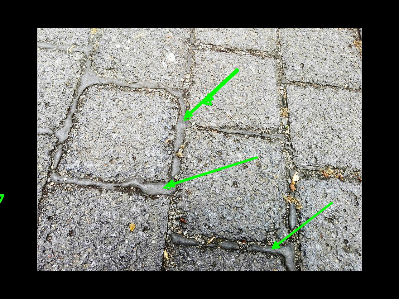

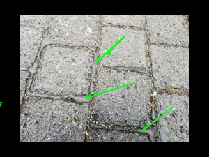

    Sowas hatte ich unlängst in einer Seitenstraße gesehen und hatte ich mir eigtl. vorgestellt - da ist ja wohl auch nur Splitt oder Sand drunter und das hält wahrscheinlich schon seit Jahren....
    Ist das ggf. Asphalt oder Bitumenmasse ? Wäre das eine Möglichkeit?
  11. #11 simon84, 23.05.2021
    22.416
    6.431
    Ja - Asphalt / bitumen ist das .
    Hast du den Link eigentlich mal angeschaut ?

    Ja - aber für die geschilderten Schäden scheint so - für mich als Laien - gut wie alles von HERBERS geeignet zu sein
    Ich hatte am ehesten an HEXOSAN gedacht, aber das auf dem Kopfstein-Straßenpflaster ist doch ziemlich wahrscheinlich dünnflüssig gewesen...

    Das wAr auch eher als Beispiel gemeint
    evtl kann dir auch ein Straßenbau betrieb der dort in der Gegend tätig ist weiterhelfen (mit dem Material)
    oder ein Asphaltwerk in der Nähe ausfindig machen, falls es keins gibt beim nächsten kieswerk bzw betonwerk anrufen die können dir sicher eine Adresse nennen
    oder eben halt dieses fertig Ausbesserungs Zeug in Eimern aus dem Baumarkt
    eher dünn bzw fein ist schon richtig
