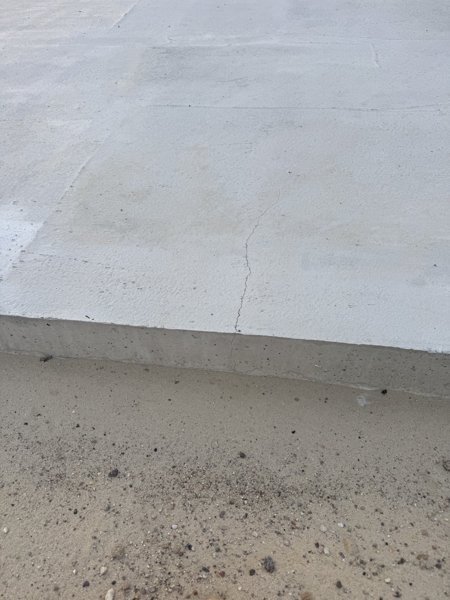

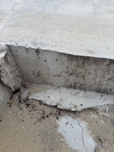

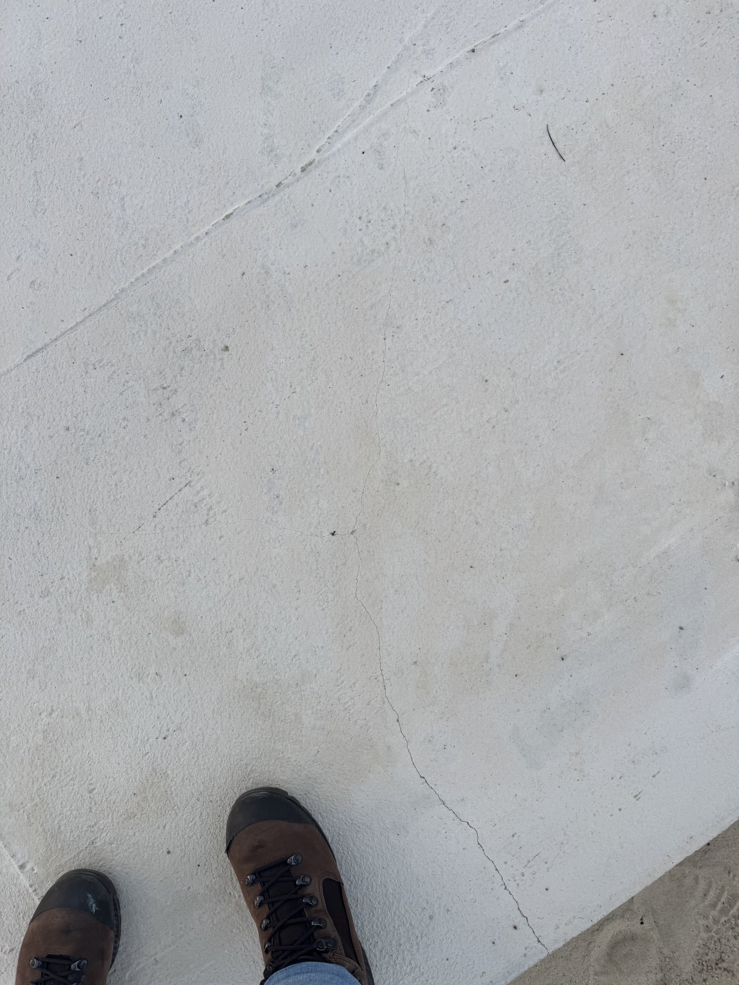

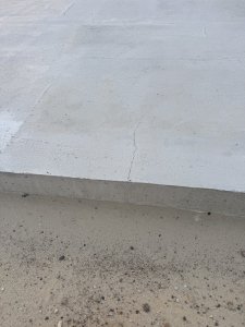

    unsere Bodenplatte wurde am 03.06.2026 gegossen. Anschließend wurde diese für mehrere Tage mit eine Folie abgedeckt und aushärten lassen.
    Leider ging seit dem der Bau unseres Einfamilienhauses nicht weiter, da wir seit Februar auf unseren Baustrom warten.

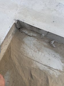

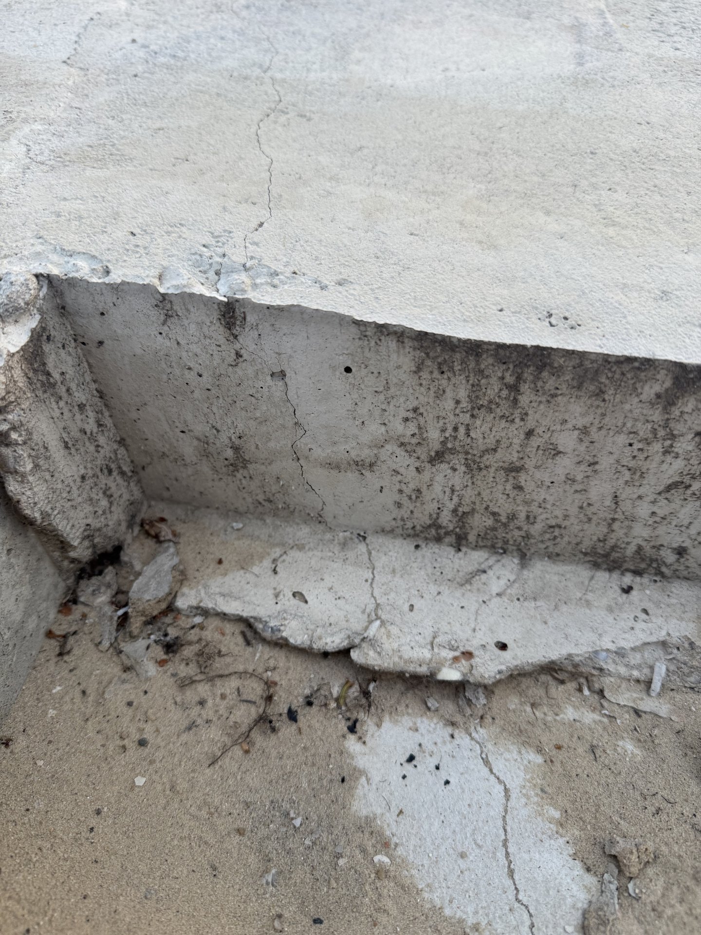

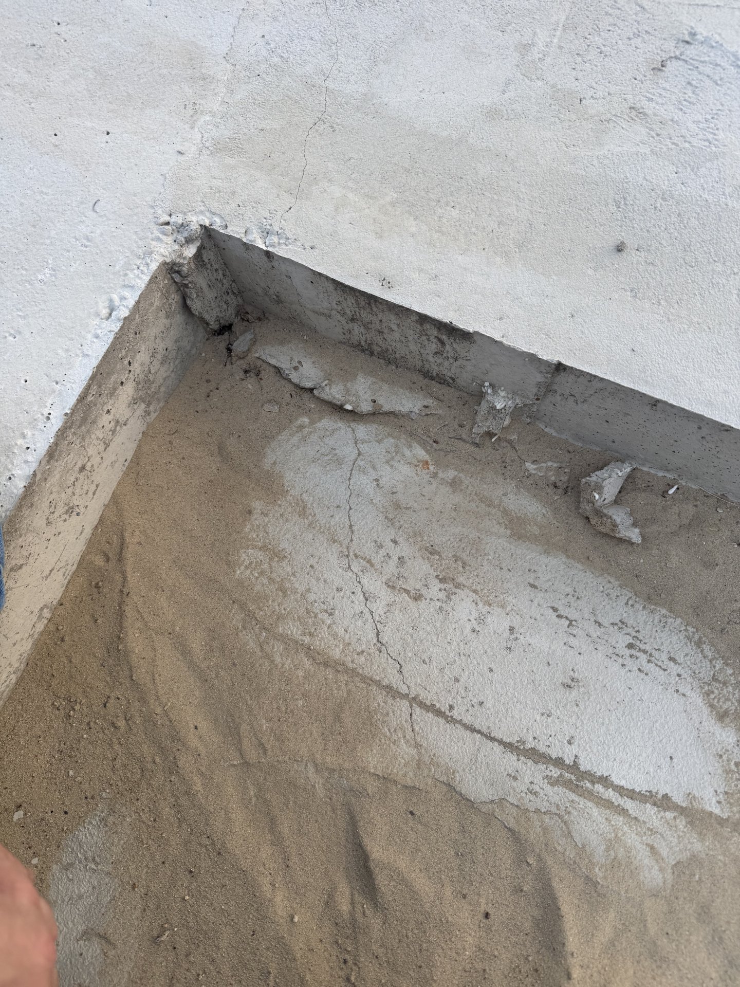

    Nun war ich heute 30.07.2026 mal wider auf unseren Grundstück und habe die Bodenplatte kontrolliert. Siehe da an mehreren Stellen gibt es mittlerweile Risse!
    Daher die Frage an die Experten. Ist das alles noch in der Toleranz oder sollte dies ausgebessert werden.

    Frage deinen Architekten oder Bausachverständigen. Jedenfalls eine unabhängige Person die nicht auf der Gehaltsliste vom Errichter stehen.

    Es ist definitiv kein Schwindriss…sieht so aus als die Bodenplatte unterspült worden ist?
    Vor Maurerarbeiten sollte es von einem Fachmann überprüft werden

    Gibt es ein Bodengutachten?
    Mich wundert, daß der Betonplacken da vor dem eigentlichen Fundament auch nen Riss hat

    Das frag ich mich auch. Die Bodenplatte wurde auf Streifenfundamente gegossen. Die Streifenfundamente wurde dort gesetzt wo unseren tragenden Wände stehen.
    Gemäß unseren Bauleiter sind diese Risse normal und haben keine Auswirkung auf die Statik. Auch Feuchtigkeit sollte kein Problem sein, nach seinen Aussagen, da auf die Bodenplatte noch Dichtbahnen geschweißt werden.
    Nach Absprache mit einem externen Fachmann, sollte die Risse zumindest mit einem 2K Kunstharz verklebt werden.

    Ich rede nicht von Feuchtigkeit, sondern Tragfähigkeit. Also nochmal: gibt es ein Bodengutachten ja/nein?

    Der Auftragnehmer hat mit der Folie schon vieles richtig gemacht. Feuchte Stohmatten wären aber bei diesem Wetter zusätzlich notwendig gewesen.
    Man müßte für eine Aussage die Breite der Risse messen.
    Auch mit einer deutlich stärkeren Bewehrung zur Rissbreitenbeschränkung sind Risse bis 0,2 mm zu erwarten. Die Bewehrung dazu wird für eine bestimmte Rissbreite wie 0,2 mm berechnet. Bei 0,3 mm Rissbreite genügt eine geringere Bewehrung. Diese Risse hier erscheinen mir aber größer zu sein. Beton ist grundsätzlich ein "gerissener" Werkstoff. Die Frage ist, was war vereinbart oder versprochen.

    Das kann ohne weiteres verkommen!
    Außerdem geht der Bau Ja als Winkelbau
    um die Ecke! Da sind solche Spannungsrisse
    ohne geplante Trennfugen sehr wahrscheinlich!
    Für mich wenn alles nach Plan eingebaut wurde
    unbedenklich! Und Ja! Die Risse sollten mit
    geeigneten Material verpresst werden!
    Und gut ists!
