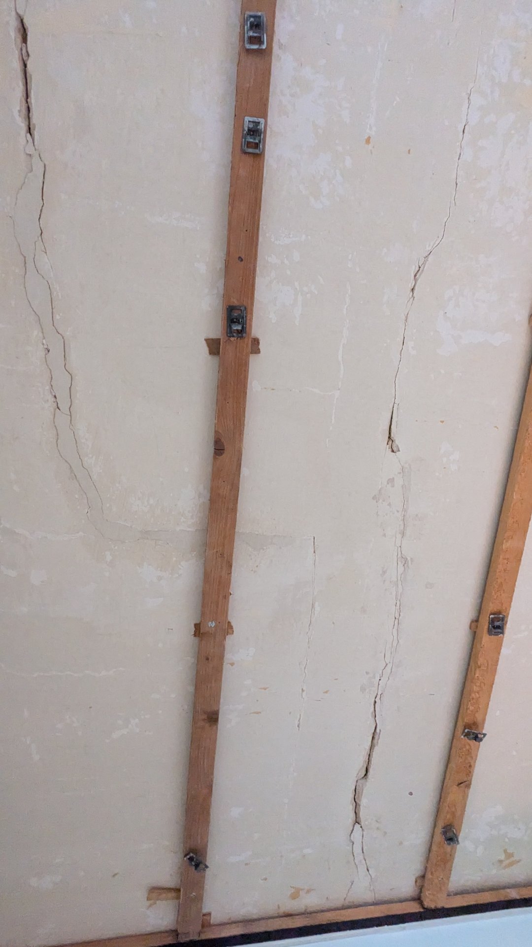

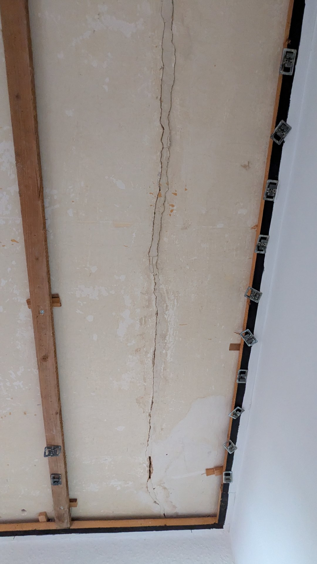

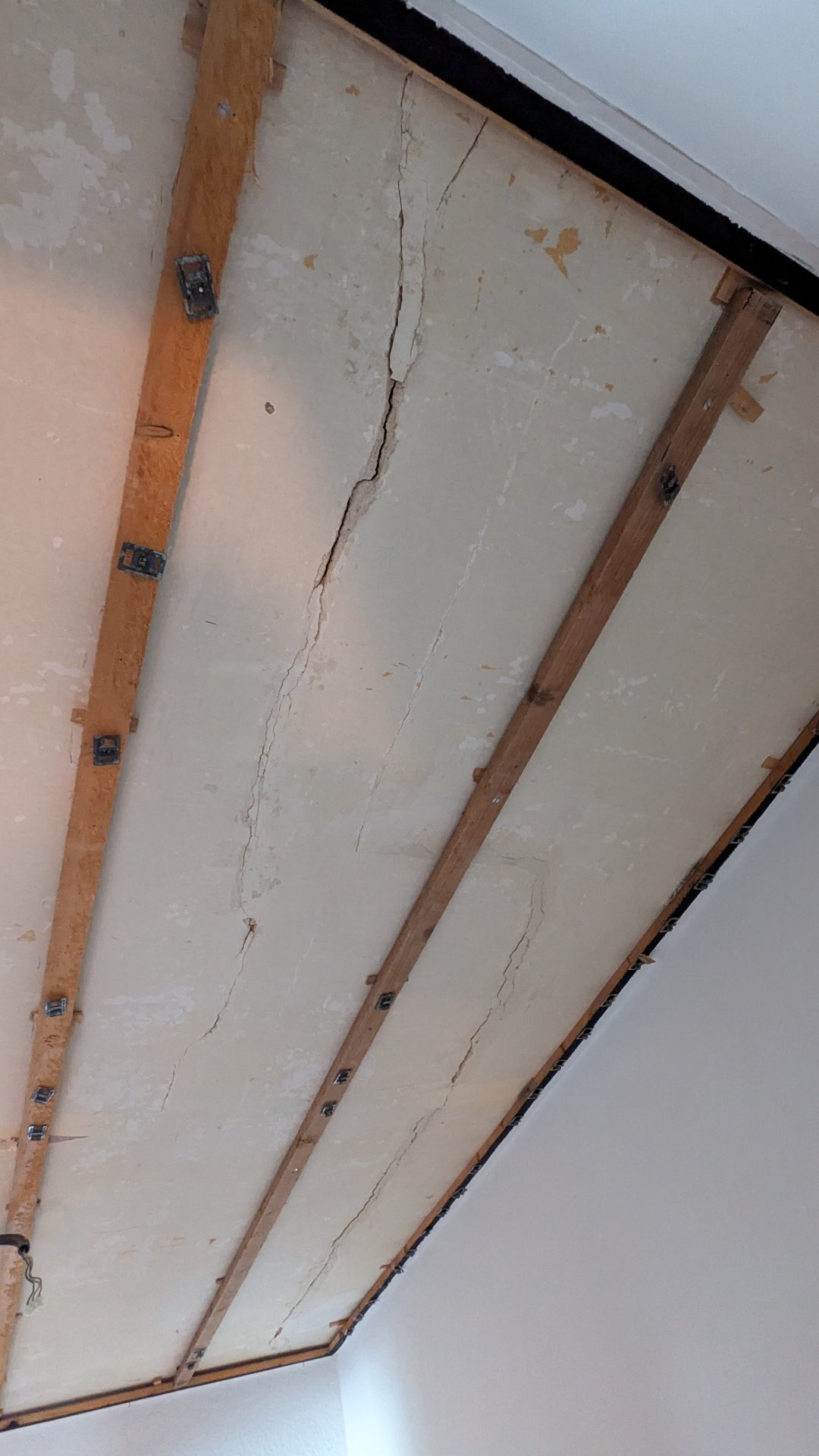

    wir haben vor kurzem eine DHH erworben, die 1960 gebaut und 1980 erweitert wurde. Momentan bin ich damit beschäftigt die Holzverkleidungen an den Massivdecken zu entfernen und bin dabei heute leider im Flur des Erdgeschosses auf unschöne Risse gestoßen (siehe Bilder, betroffen ist der alte Teil des Hauses von 1960). Vorab: Ich werde zeitnahe einen Gutachter hinzuziehen, dachte nur jemand kann vielleicht auf den ersten Blick eine Einschätzung geben, da mir das Thema ein wenig Bauchschmerzen bereitet.
    Die Risse sind ca. 3-4mm breit, einen Höhenversatz zwischen den angrenzenden Flächen kann ich nicht feststellen. Laut Baubeschreibung handelt es sich um eine Massivdecke, weitere Informationen hierzu habe ich leider nicht.
    Für eine Einschätzung wäre ich dankbar.
    Viele Grüße!

    Augenscheinlich handelt es sich um eine Kaiser Omni’s Decke.
    Aus Hohlkörper Deckensteinen und Stahlbetonbaumeister-Rippenträger.
    Ich persönlich halte es für unbedenklich und normal!
    Aber eine Verantwortliche Untersuchung sollte meine
    Annahme bestätigen! Bevor die Decke doch herunter
    fällt!
    Safety first!
