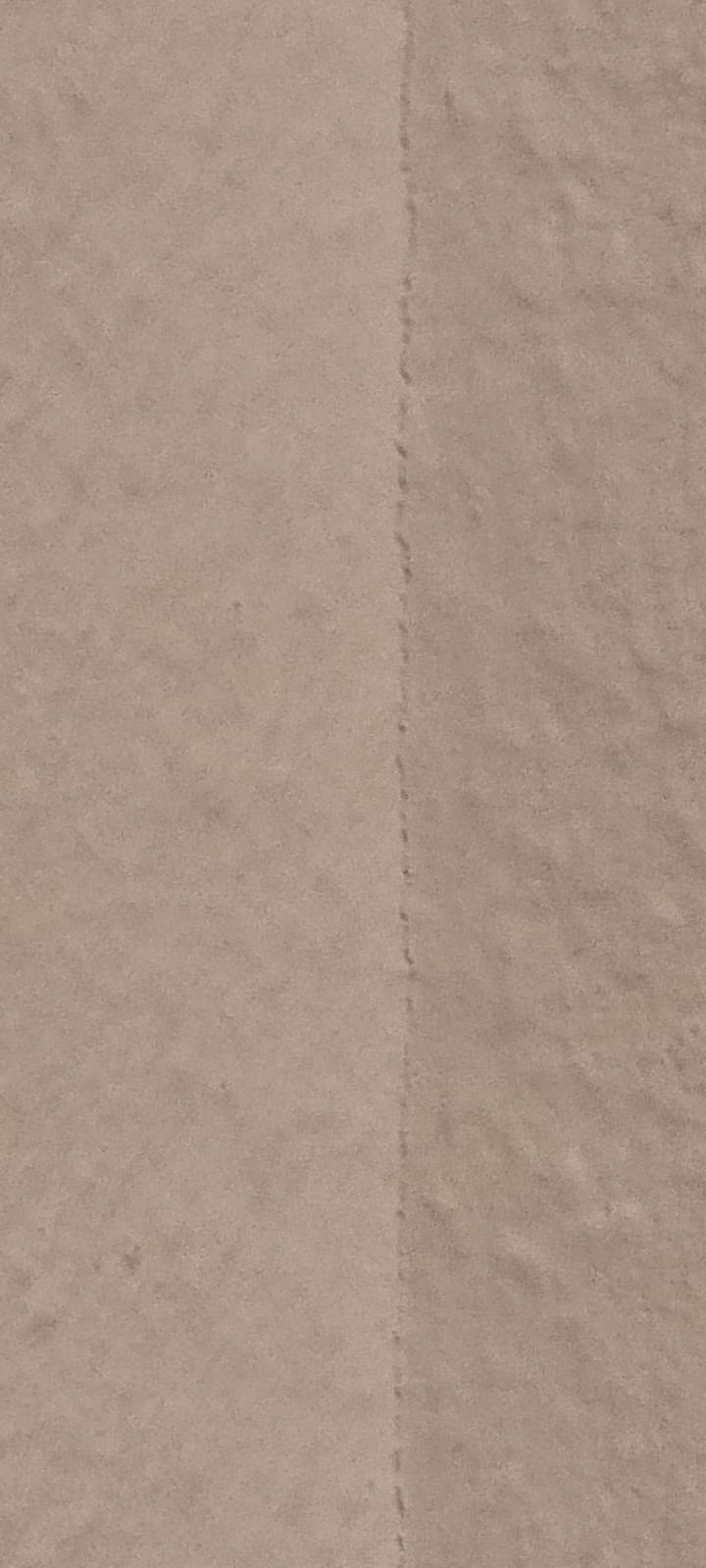

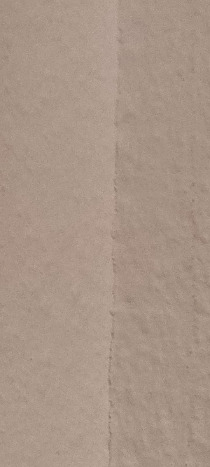

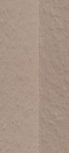

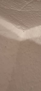

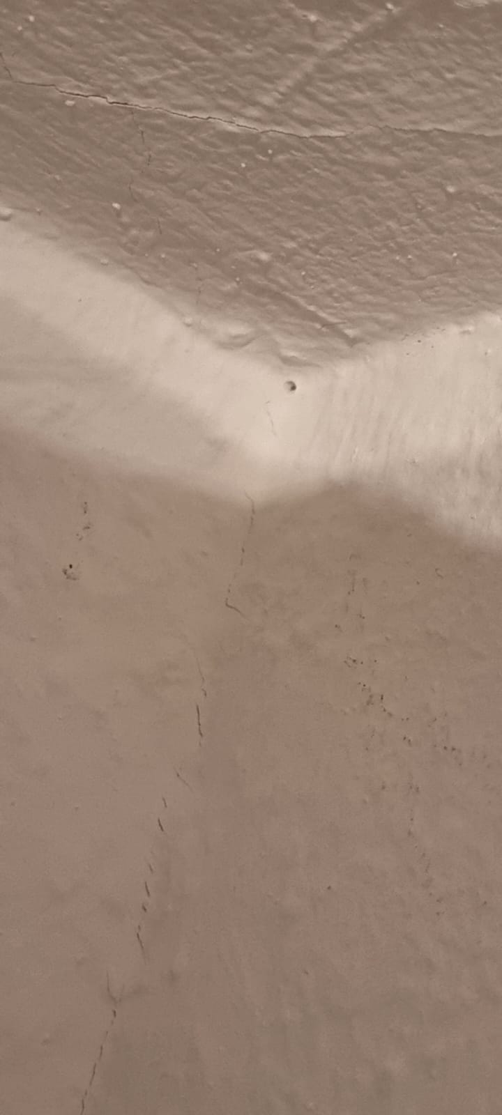

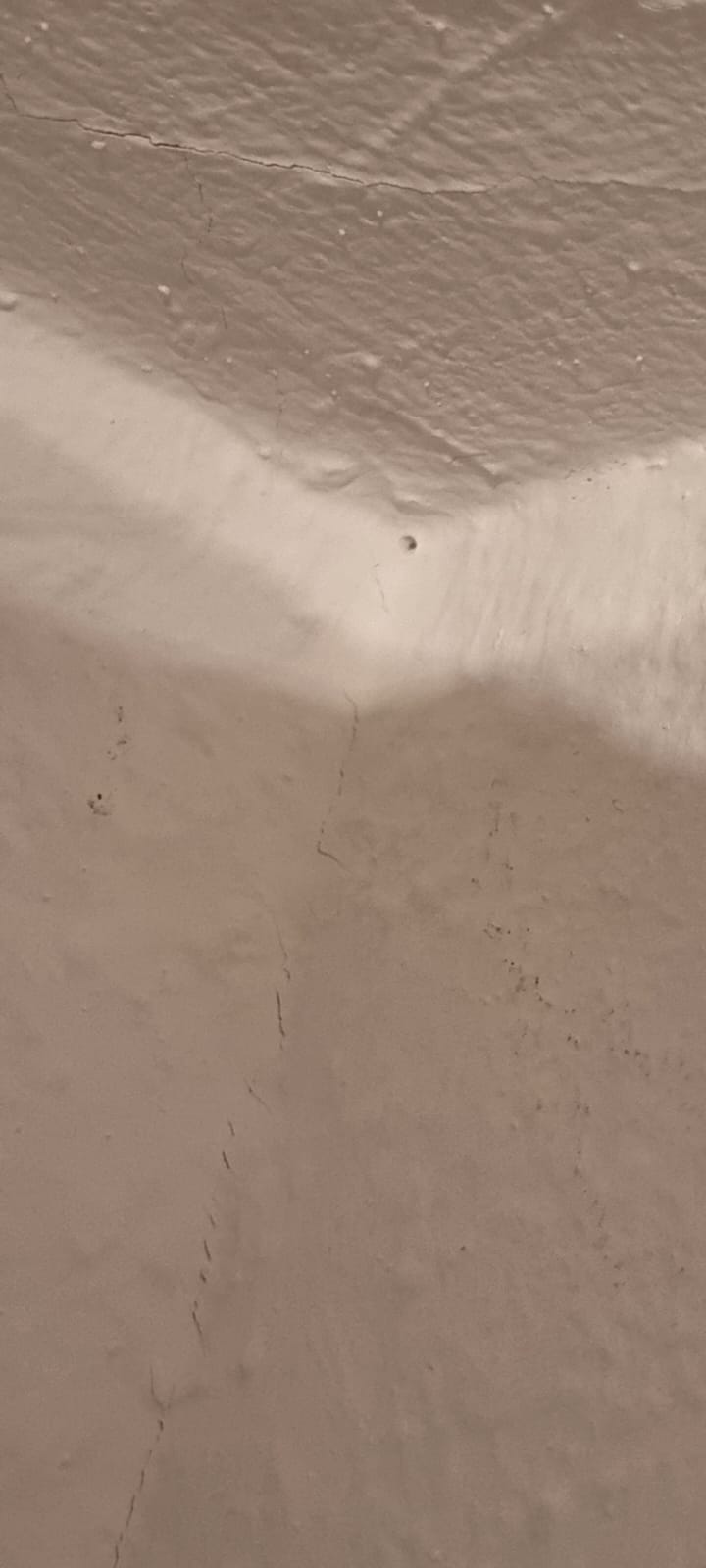

    Ich habe im Sommer mit meiner Frau unseren lang ersehnten Traum wahrgemacht und ein Eigenheim gekauft (Doppelhaushälfte mit Steildach).
    Ich habe heute in 2 Zimmern kleine Risse an der Decke (Gipsdecke) festgestellt. Die Risse sind insbesondere an den Ecken und Kanten (Wand/Decke).
    -> Wodurch entstehen solche Risse, kann man die "vorbeugen"?
    -> Was kann ich gegen diese Risse jetzt tun?
    -> Sorry bin von Beruf Buchhalter und kenne mich nicht so ganz aus, daher suche ich um Rat hier.
    Vielen Dank im Voraus für Eure Hilfe und Tipps!

    Es sind Harmlose Setz und Bewegungsrisse.
    Bei der nächsten Malerarbeiten beheben.

    Da ich die Bausubstanz nicht kenne kann ich es nicht konkretisieren.
    Aber für dieses BJ sind die Risse wie auf Fotos normal und nicht unüblich…
    was ist genau deine Bedenken?

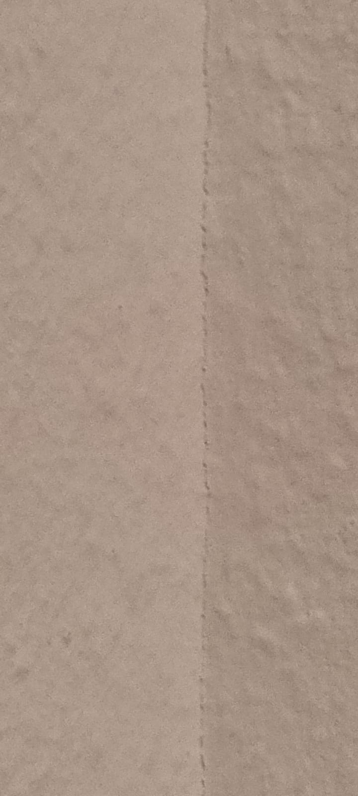

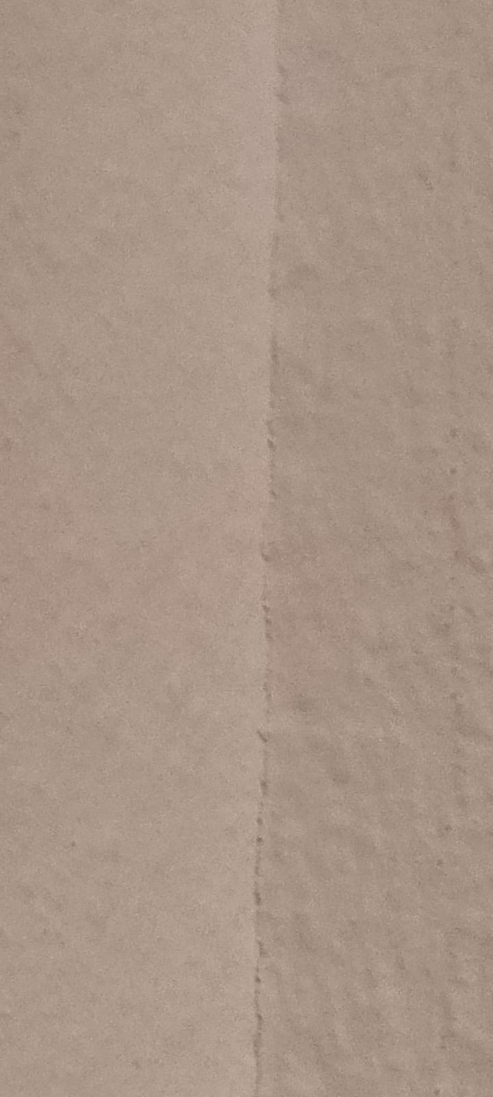

    Ich habe jetzt auch festgestellt, dass sich neue Risse gebildet haben also zwischen den beiden Wandanschlüssen.
    Kann es vielleicht sein, dass hier nicht gut gestrichen wurde und sich somit die Risse bildet, also "sprengung" der Farbe?

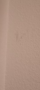

    Zudem wisst ihr was das für schwarze Flecken auf dem Bild 1 sind? Ist da Schimmel?
  8. Alex88
    6.739
    3.682
    ich denke da wurde die Tapete über Eck verklebt, was nicht so ideal ist, daher reißt das
    die Flecken sind m. M. Verschmutzungen die durch irgendwelche Tätigkeiten (Schrank aufbauen oder mit irgendetwas an der Wand
    entlang geschrammt) verursacht wurden

    Könnten auch Spuren vom Spinnenweben wegmachen sein. Ich würde das beobachten. Falls es mehr würde, dann wäre es wahrscheinlich Schimmel

    - > Tapete über Ecke und wenn dann die Ecken "dick" gestrichen werden, reisst es leuchtet mir ein.

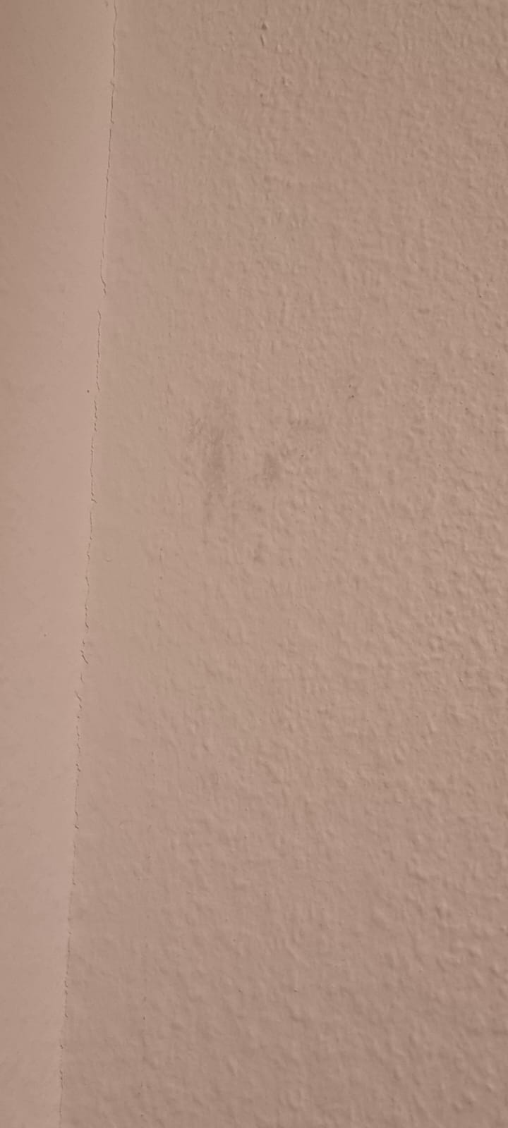

    -> Bezüglich Schwarzer Fleck, Dieser Schwarzen Punkte liessen sich ganz schnell wegwischen, ist schon wieder weiss darunter. Bezüglich Schimmel: Ich habe ein Hygrometer im Raum aufgestellt, Luftfeuchtigkeit ist zwischen 35 - 47% wobei die Temperatur zwischen 16 Tagsüber wen die Heizung aus ist und 18-19 Abends beträgt. Kann das trotzdem Schimmeln sein?

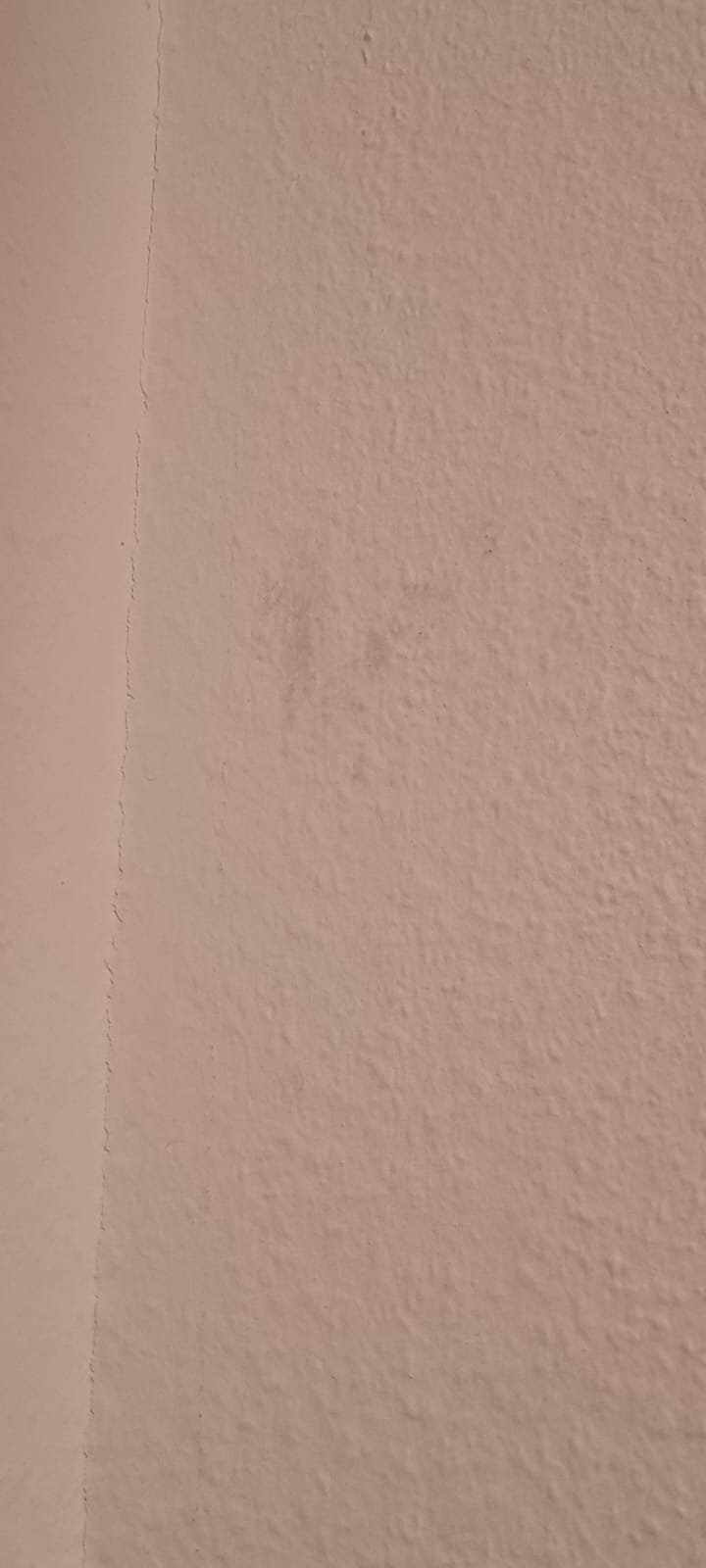

    -> Was mir noch aufgefallen ist, ist der gräuliche Flecke an der Wand (Bild 4). Kann das Schimmel sein? Ich habe das jetzt eine zeitlang beobachtet, ist nicht gewachsen und wie bereits geschrieben der Hygrometer zeigt auch nichts auffälliges. Die Wand ist auch nicht feucht oder so
