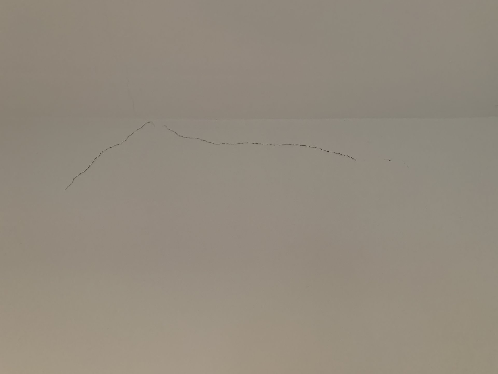

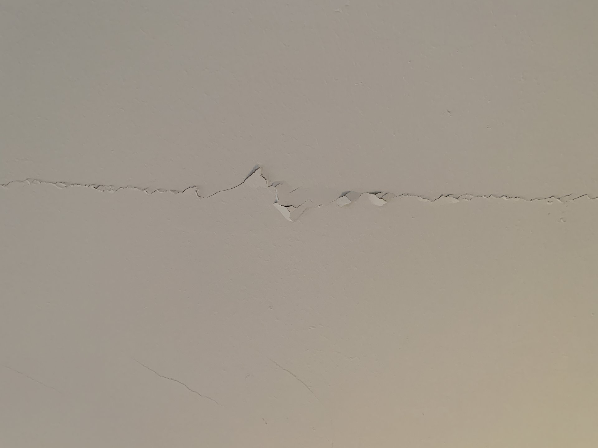

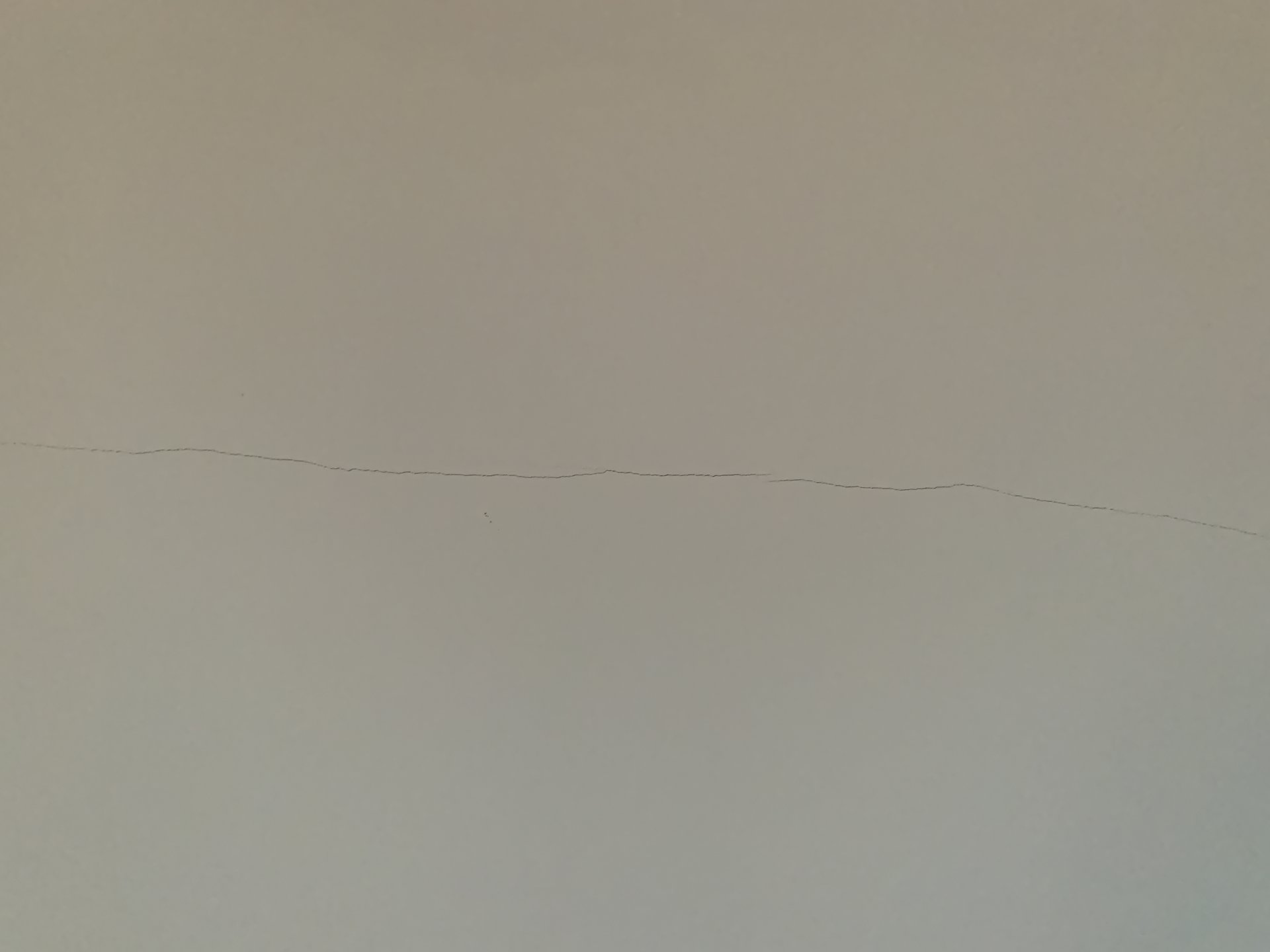

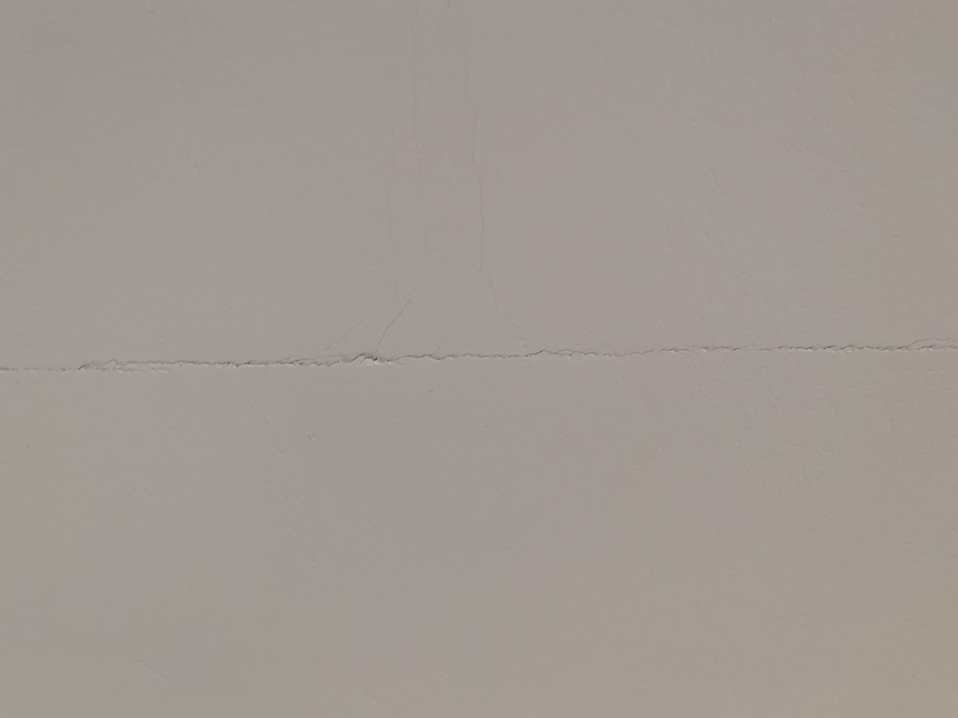

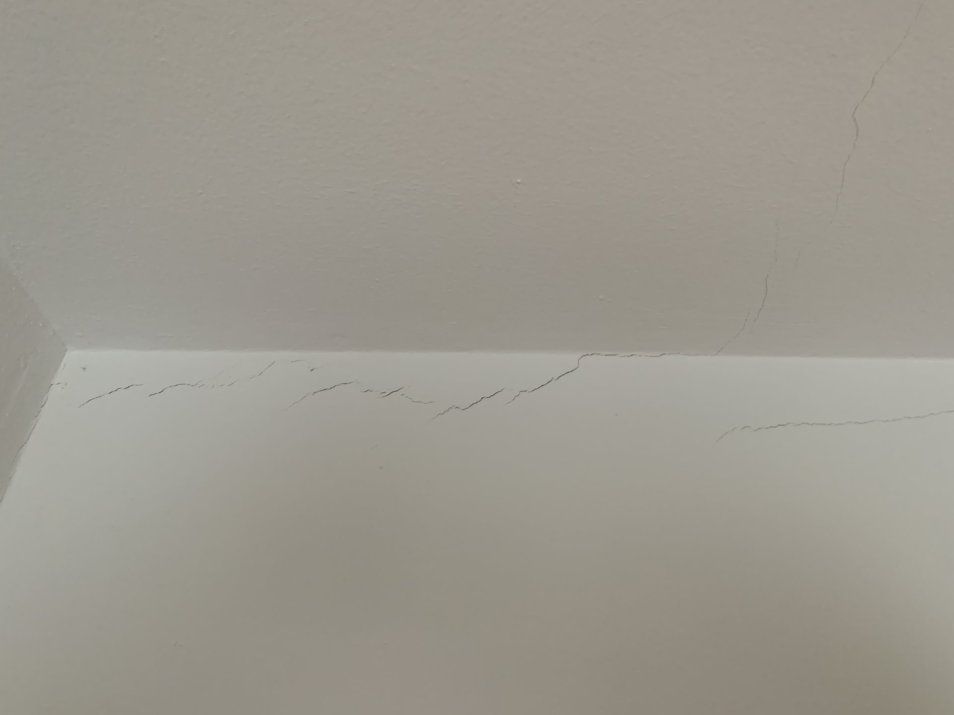

    wir haben 2013 ein Haus (Stadtvilla, 2 Etagen) gekauft, das 2012 gebaut wurde. Das Haus ist massiv gebaut und hat Betondecken. Wände und Decken sind verputzt und waren vor Kauf bereits einmal gestrichen in weiß, wir haben dann nochmal alle Wände und die Decken neu gestrichen mit hochwertiger Wandfarbe.
    Nach ein paar Jahren ging es dann los, dass an der Decke im EG sich kleine Risse in der Farbe gebildet haben. Die Farbe löst sich da jetzt langsam immer mehr. Dann ist mir aufgefallen, dass das nur dort passiert ist, wo im OG eine Wand langläuft. Also das EG und das OG haben etwas unterschiedliche Grundrisse und genau dort wo im OG eine Wand verläuft und im EG Decke ist, haben sich die kleinen Risse in der Farbe gebildet.
    Und das 2. ist: An machen Stellen sind auch Risse in der Farbe genau in der Ecke von Wand und Decke. Ich denke mal das nennt man Setzrisse.
    Nun meine Frage: Was mache ich da am besten, damit das nicht wieder passiert? Oder kann man davon ausgehen, dass sich nach 8 Jahren alles gesetzt hat und da jetzt nichts mehr passiert? Wir wollen demnächst mal wieder alles neu streichen und da würde ich das direkt in einem Aufwasch mit machen. Ich dachte vllt gibt es sowas wie flexible Farbe oder so, die dafür geeignet wäre. Oder wie sollte man da am besten vorgehen?

    Darf ich das hier sagen? Es war eine "Schöner Wohnen" Wandfarbe in weiß, 10L meine ich für um 70€.
    Altanstrich wenn man das so nennen kann war auch ne weiße Wandfarbe, Haus ist ja 2012 gebaut, dann also wohl auch 2012 gestrichen und wir haben 2013 gestrichen. Grundiert haben wir nicht. Es gibt auch keinerlei Probleme, außer eben an den Stellen, wo scheinbar Bewegung vorhanden war oder noch ist.
    Die Risse selbst sind 1mm breit oder so, aber die Farbe platzt dann schon weiter ab sodass es dann sehr unansehnlich ist. Naja mich störts kaum, aber die Frau! ;-)
    Fotos im Anhang. IMG_6725.JPG IMG_6726.JPG IMG_6729.JPG IMG_6730.JPG IMG_6732.JPG

    Nach "Nur Farbe löst sich" sieht das für mich nicht aus. Da kommt dir doch die Verspachtelung "entgegen".
    Und nur mit neu streichen ist es somit nicht getan.
    Wenn sich das Haus jetzt "fertig bewegt hat", hilft hier wohl nur das "Allheilmittel Acryl". Dazu sollte man sich die Risse aber einmal genauer ohne Farbe ansehen.

    Risse aus dem Tragwerk infolge Neubausetzungen sind das und keine Spannungsrisse im Anstrich.
    Ein typisches Neubauproblem.
    1 - 2 Jahre abwarten
    Risse mit Spachtelecke o. ä. aufreißen
    Risse in der Fläche mit Feinspachtel verfüllen
    Ixelrisse mit Acryl verfüllen
    neu malern
    Glücklich und zufrieden weiterwohnen
