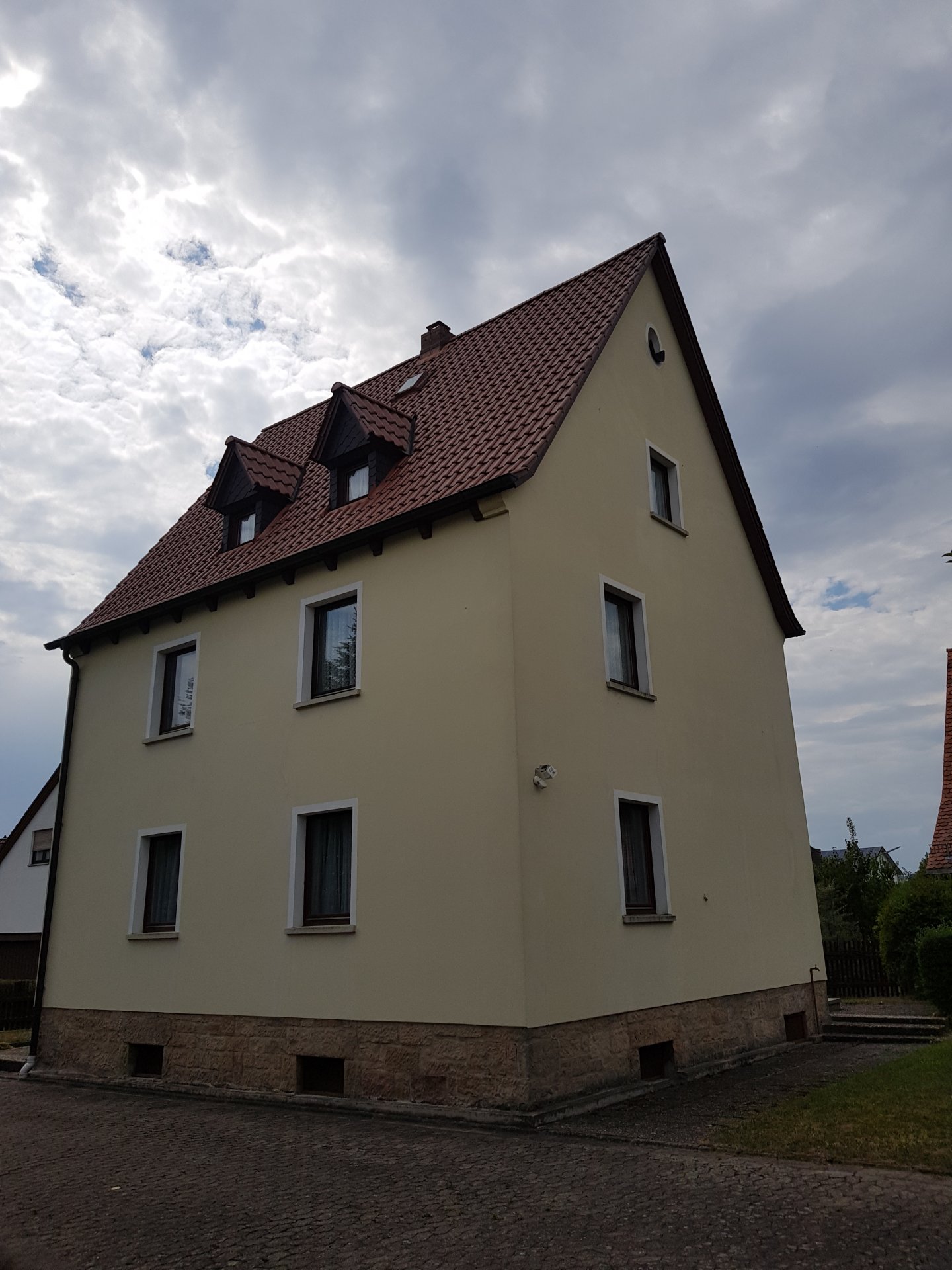

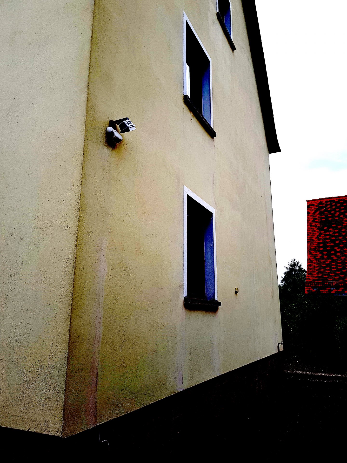

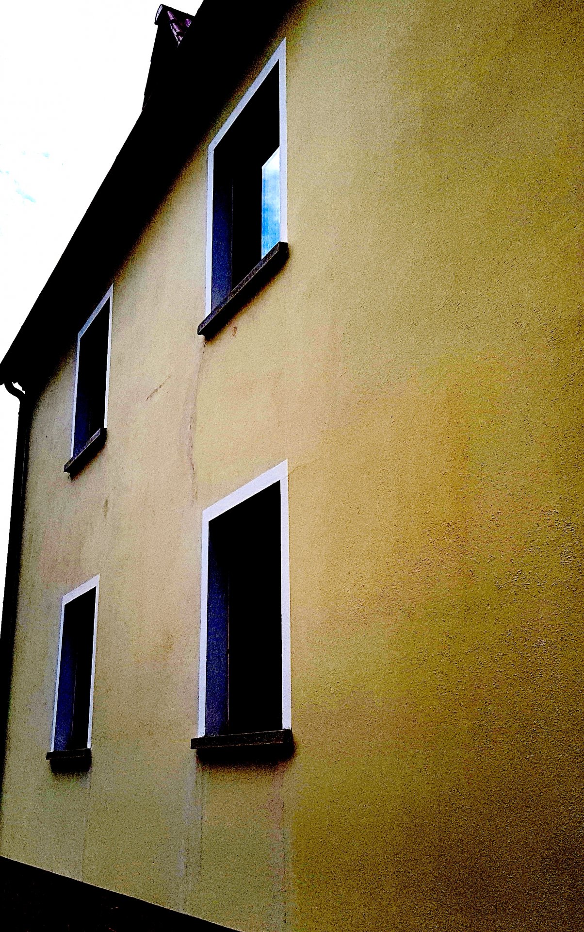

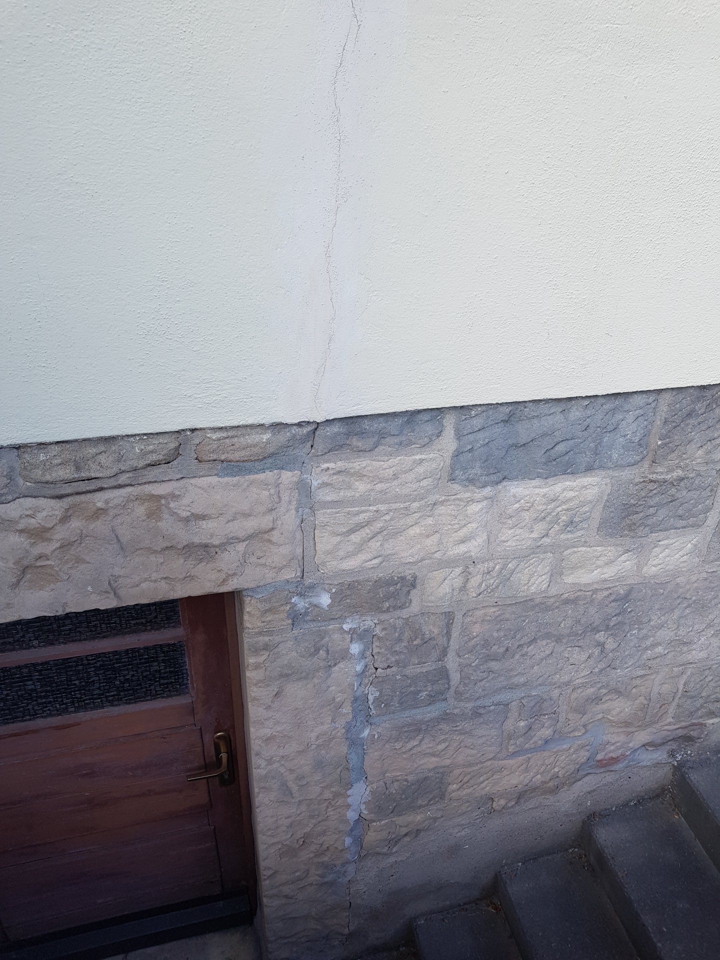

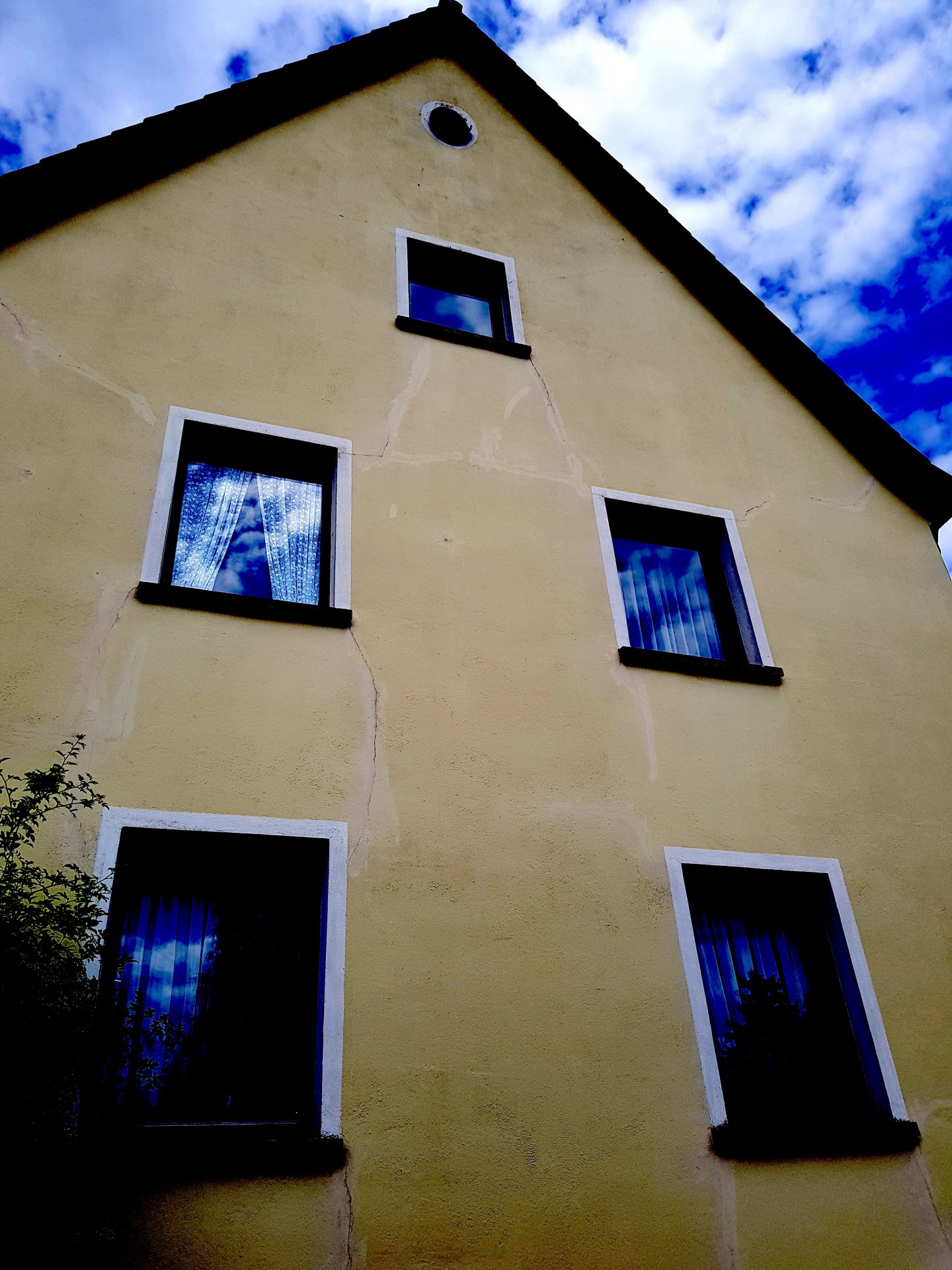

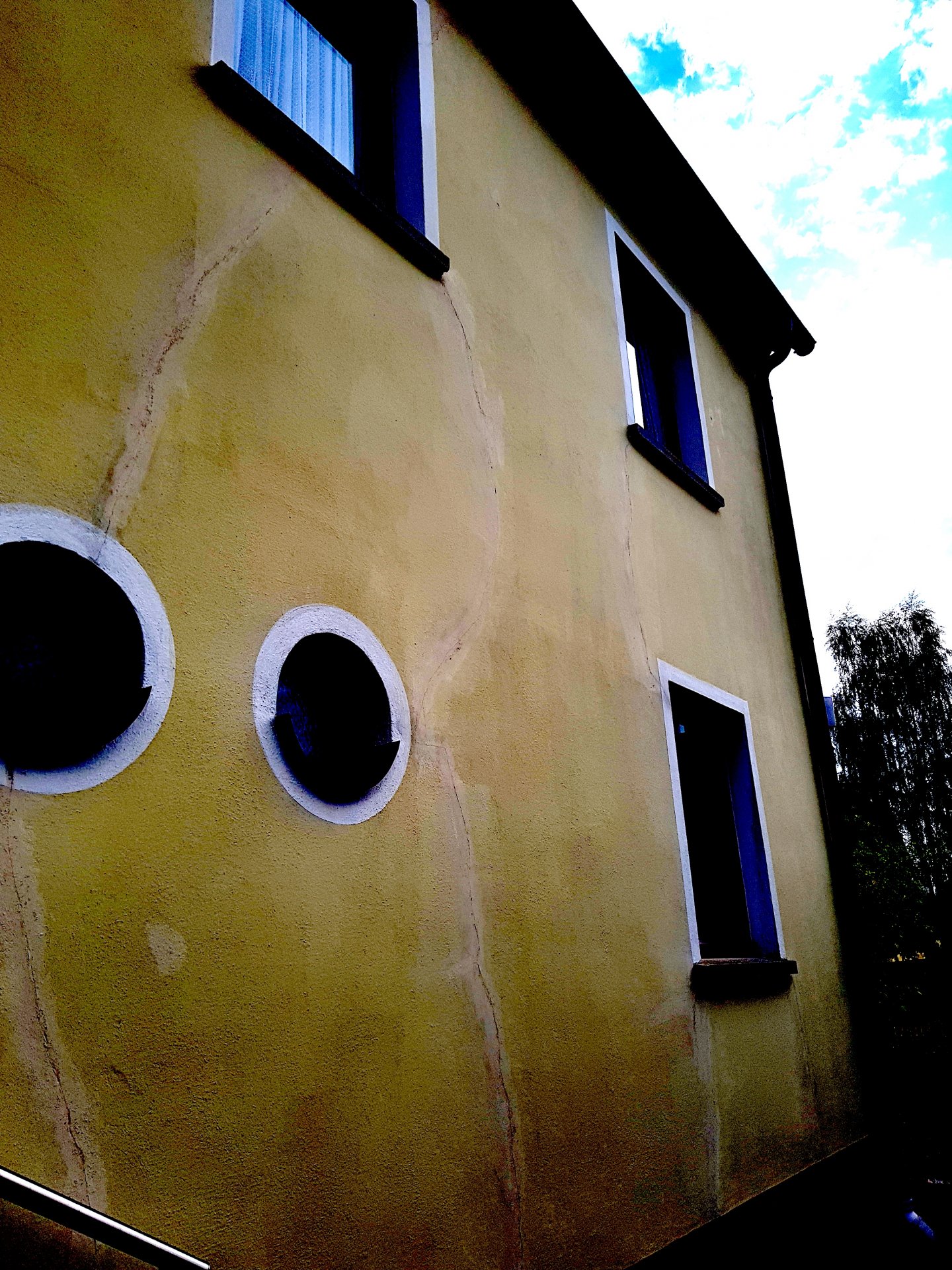

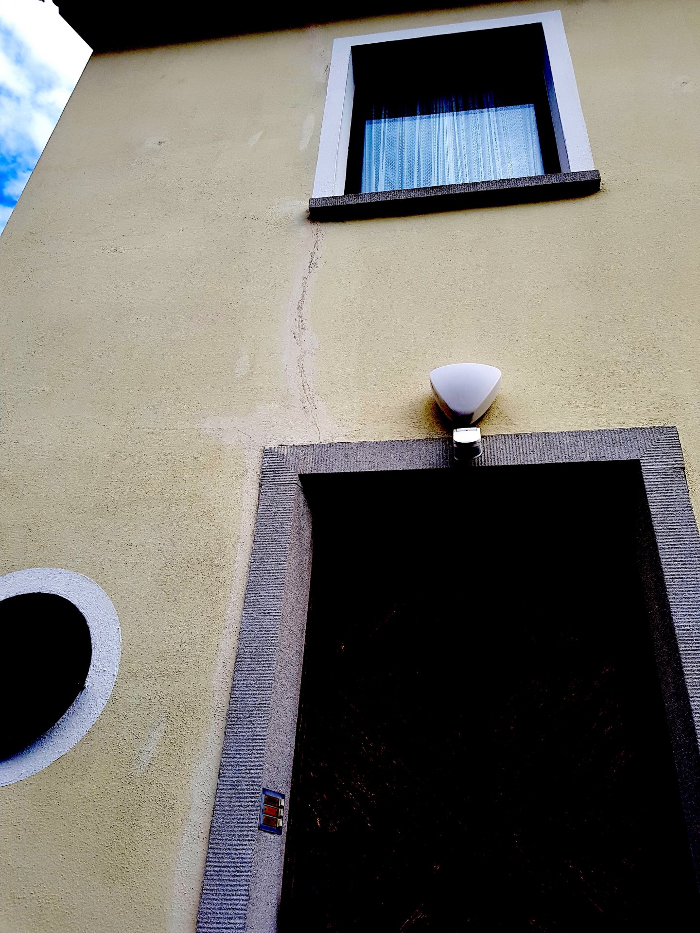

    Hallo, ich würde mich sehr über eine Einschätzung folgender Risse in einer Fassade freuen (ich habe das Haus mit zwei befreundeten Architekten besucht und die beiden konnten sich nicht einigen, der eine meint, das wären bloße Putzrisse, der andere meint, das Haus ist "kurz vorm Kollaps...")...
    Haus ist BJ 1936, steht auf einem sehr ebenen Grundstück. Komplett unterkellert.
    Die Risse befinden sich auf allen Seiten des Hauses.

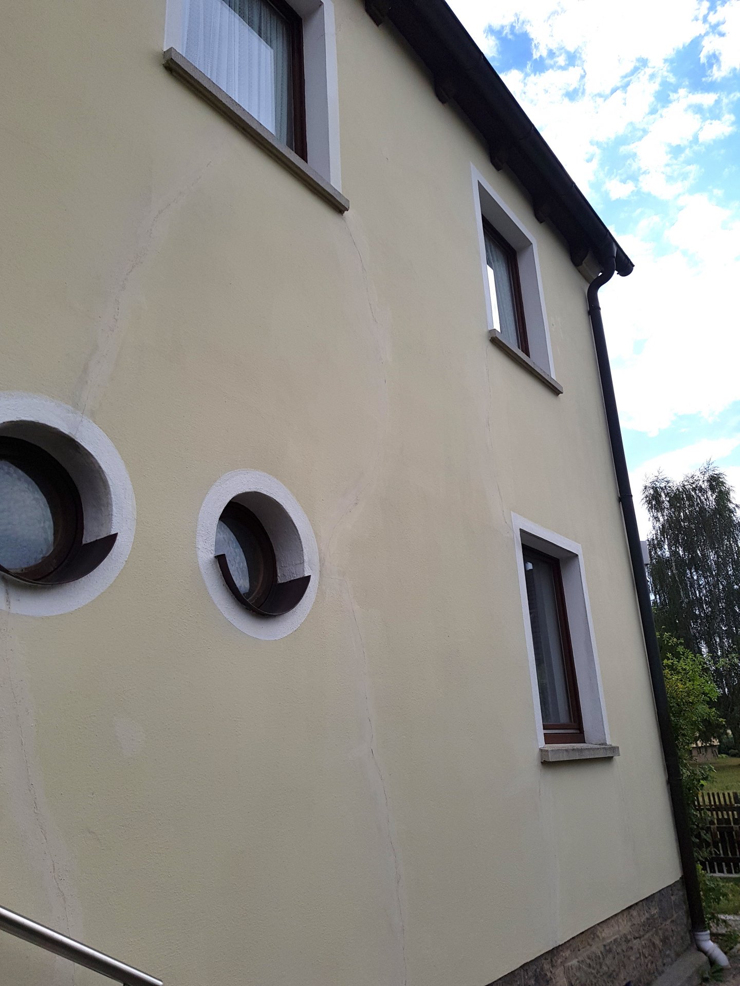

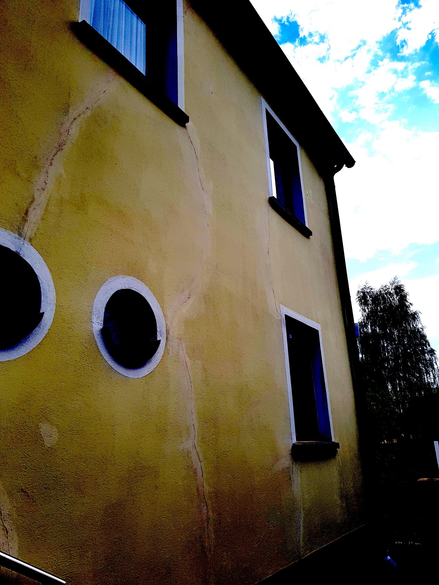

    Ich hab die Bilder so bearbeitet, dass die Risse so deutlich wie möglich zum Vorschein kommen - sie sind natürlich nicht SO krass wahrnehmbar... eines hab ich auch im original eingestellt, dass man sieht, wie der Zustand wirklich aussieht. (4) Die meisten Risse scheinen nach dem Verputzen nicht nochmal aufgerissen zu sein - das "Drübergeputzte" ist an den meisten Stellen intakt (zumindest dort, wo man genauer hinsehen konnte).
    Falls nötig, könnte ich auch noch weitere Fotos liefern - bitte gerne "Anweisungen" wovon etc.
    Das Haus wurde vor einigen Jahren aufwändig drainiert (laut Makler).
    Womit muss man kostentechnisch schlimmstenfalls rechnen?
    Welche Fachrichtung ist hier überhaupt zuständig? (Mauerer / Maler f. Putz?)
    Vielen, vielen herzlichen Dank vorab!

    Sie haben sry ein wunderbares Beispiel für Setzung und zwar komplett durch das Gebäude und selbst die 'Gewölbewirkung' ist hier überschritten, die Ursachen hierfür können vielfältig sein, aus Umnutzung Umbau, Einbau von Decken, Versetzen tragende Wände, Wasserschäden, Veränderung GOK oder der Drainage, wobei ich annehme das die Risse vllt schon vorher da waren und mit der Drainage dann geputzt wurde ohne 'zwischenzeit' eine Abwertung oder Beurteilung des Gebäudes wird hier keiner abgeben können, da die Ursachen ja mannigfaltige sein können.

    Inwiefern Sie vor dem Kauf durchsetzen können, Öffnungen vorzunehmen in diesen Bereichen zur Sichtung der Rissbildung (von innen) müssen Sie mit dem Makler/Eigentümer klären, ansonsten kann das gewaltig 'schieflaufen' und es eruieren sich Sanierungskosten jenseits von Gut und Böse

    Also der eine Architektenkumpel sollte sich mal nen anderen Job suchen...
    Das das aber keine normalen Putzrisse sind, sieht man schon - würde die Finger davon lassen. Ist das nen Bergwerkgebiet?

    Wenn zwei Architekten zu derartig unterschiedlichen Ansichten kommen, sollte zumindest einer, sich einen anderen Beruf suchen. Aber welcher? Vermutlich beide.
    Wenn "Fachleute" vor Ort das nicht beurteilen können, möchte ich nicht sagen, daß ich es aus der Ferne kann. Aber einiges kann man schon erkennen.
    Derartige Risse können keine Putzrisse sein. Die haben ihre Ursache im Mauerwerk. Dazu muß man nicht aufwendig den Putz im Inneren abschlagen und mit einem Gutachter oder auch ohne Gutachter das Mauerwerk betrachten.
    Die Frage ist eben, seit wann sind diese Risse vorhanden?
    Sind sie nach der Drainage sichtbar geworden?
    Warum wurde die Drainage gebaut?
    Mit welchem Ergebnis?
    Welcher Boden liegt vor?
    Wie hoch ist der Grundwasserstand?
    Wenn keine Bergwerke vorhanden sind, würde ich die Bahn in 200 m als Ursache ausschießen.
    Der Verkäufer wird hier sehr schweigsam werden und Nichtwissen behaupten.
    Also muß man die Nachbarn befragen. Die Risse sind ja nicht klein.
    Vermutlich hat man 1936 keinen Ringanker eingebaut und evtl. Holzbalkendecken verwendet.
    Die Ringanker nachzurüsten ist heute schwierig bis nicht nachzuholen und teuer.
    Man müßte dazu die Holzbalkendecken durch Betondecken ersetzen und damit die Mauern zusammenhalten.
    Oder man müßte horizontale Stahlstäbe als Ringankerersatz einbauen. Das ist vermutlich billiger als die Decken zu ersetzen.
