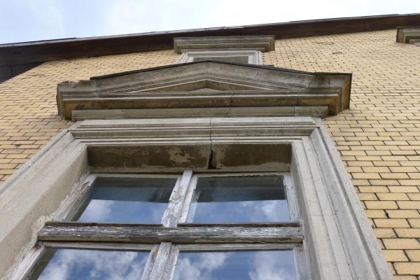

    ich bin Student im Bereich des Bauingenieurwesen und schreibe derzeit meine Masterarbeit zum Thema Sanierungskonzept für ein Wohngebäude.
    Eckdaten des Objektes: ca. erbaut zwischen 1920 und 1950
    Außenwände: sind in etwa 60cm dick, Putz, Vollsteine und Vollziegel (Klinker) von innen nach außen
    Ich habe Risse vorgefunden die nur vertikal über dem Fenstersturz auftreten in den Wänden innen sowie außen treten keine Risse auf.
    Meine Frage sind das evtl. Risse die höchstwahrscheinlich aufgetreten sind aufgrund der langen standdauer des Gebäudes und treten deshalb nur in diesem Bereich auf? Ich denke das ich andere Risse ausschließen kann.
    In der Anlage ein Bild.
    Vielen Dank

    den fassadendetails nach zu urteilen - vor 1920 gebaut!
    riss fast mitten im sturz würde ich nicht auf die standzeit schliessen. die rissursache lässt sich anhand des fotos nicht beurteilen. da muss man schon tiefer eintauchen.

    Hi Danke schonmal für die Antwort,
    die Bauakte die ich habe reicht leider nur bis 1963 zurück darum hatte ich das Alter geschätzt aber danke für den Tipp. Die Frage in wie fern sollte ich dort weiter eintauchen? Man möchte wenn es geht die Segmente evtl.behalten wenn nicht sollte ich das mal abreißen um zu schauen wie weit der Riss geht?

    Gibt es am Gebäude noch ähnliche Einbausituationen und treten dort auch diese Risse auf?

    Die Risse treten nur innerhalb dieser Bereiche auf.

    Heißt also diese Bereiche gibt es an mehreren Fenstern? Heißt also die Art von Fenster mit dieser Einfassung gibt es nochmals.

    Ja genau und diese sehen genauso aus.

    hallo
    normalerweise hat das sandsteingewände keine last aus den darüberliegenden decken und wänden, da über dem gewände ein entlastungsbogen im mauerwerk ausgebidet wird.

    du musst ja nicht die fassade aufmachen um zu schauen. besser ist es, von innen zu untersuchen. von innen wirst du auch an den sturz über der fensteröffnung - träger oder gemauerter bogen - besser rankommen. das sandsteingewände trägt meistens nur sich selbst, eventuell liegt von der vorsatzschale ein wenig last drauf.

    Ohne genau die Optik von vorne zu kennen, hat es hier jedoch den Anschein, dass der sog. Entlastungsbogen (der hier ja kein Bogen ist) eher optischer Natur ist (wie berschrieben, ist der zu sehende Klinker nur Blendmauerwerk) und das Gewicht dieses "Bogens" voll auf dem Sandsteingewände liegt. Inwieweit der "Bogen" nach hinten ins massive Mauerwerk rückverankert war, läßt sich nur erahnen. Diese Verankerung könnte jedoch in all den Jahren das zeitliche gesegnet haben und somit liegt das volle Gewicht auf dem Gewände.
    ist aber nur so ein Gedanke von mir.
