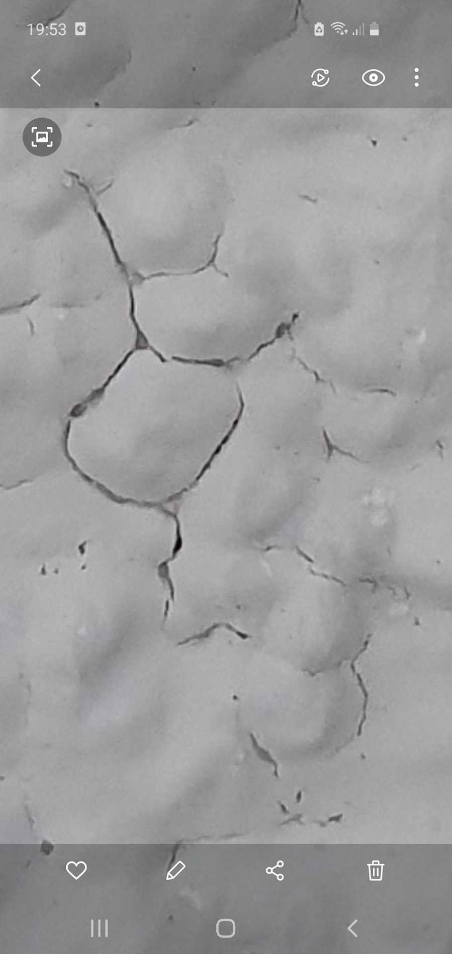

Diskutiere Risse in der Fassade nach streichen im Außenwände / Fassaden Forum im Bereich Neubau; Hallo zusammen, unsere Fassade wurde letzt Woche vom Maler gestrichen. Nun sind überall Risse zu sehen. Sind diese normal?

    Ja das ist normal das ist wenn die oberfläche angetrocknet ist und die feuchtigkeit darunter später ausdiffundiert reist es ein wenig auf aber das ist weiter nicht tragisch der schutz besteht trotzdem

    Also man sieht die Russe auf 1 Meter Entfernung und ein Riss ist gute 70 cm lang. Bei meinem letzten Anstrich hatte ich sowas nicht. Das irritiert mich schon. Ich möchte ungern das in einem halben Jahr größere Risse entstehen oder die Farbe abblättert.
