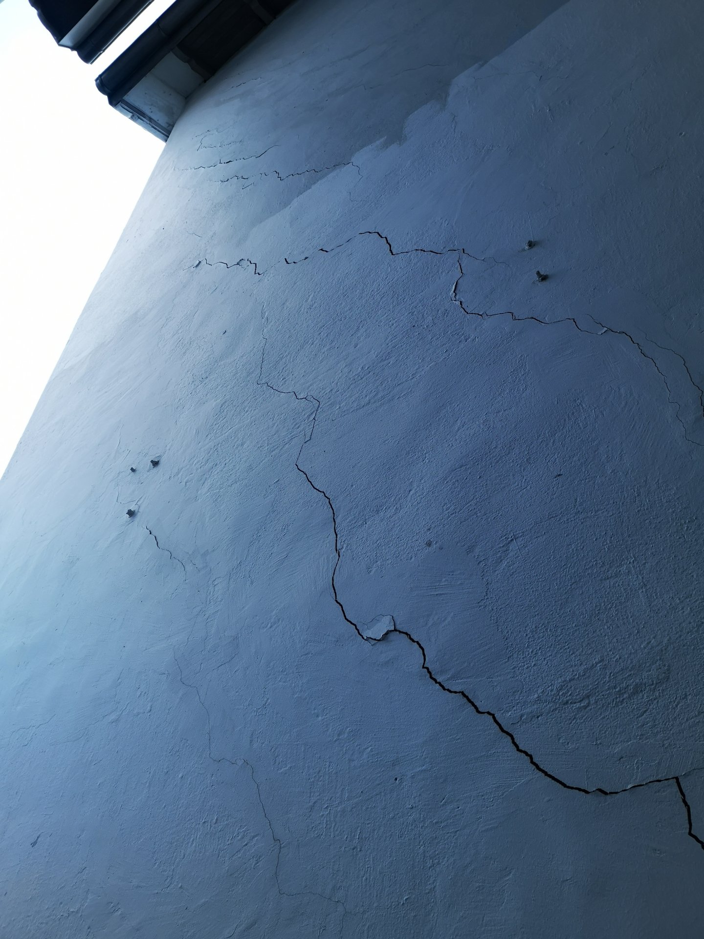

    Mein Mann und ich überlegen eine Doppelhaushälfte von 1900 zu kaufen. Diese hat 130qm, auf 3 Etagen (kein Dachboden) und ist unterkellert.
    Die Vorbesitzer haben dort fast 70 Jahre gelebt und gerade in den letzten Jahrzehnten nicht mehr viel gemacht (abgesehen von dem Dach).
    Wir rechnen mit 150 000 für eine Kernsanierung (neue Leitungen, Elektrik, Heizung, Fenster, Fassadendämmung, Dachdämmung) mit Eigenleistung (Boden, Fliesen, Verputzarbeiten, Malerarbeiten, Röhre und Leitungen raus).
    Am Wochenende waren wir nochmal mit einem befreundeten Architekten vor Ort, um eine erste fachliche Einschätzung zu bekommen. Dieser stellte folgende Punkte fest:
    - Feuchtigkeit in den Kellerwänden (84 Digits), keine Horizontalsperre vorhanden
    - eine Stelle im Dielenboden schwingt sehr verdächtig (der Dielenboden ist von einem PVCboden verdeckt)
    - der Boden hat ein deutlich spürbares Gefälle zur Stirnseite hin
    - Risse in der Außenwand und Innen
    Die meisten Risse empfand er als nicht auffällig. Nur an der Seitenwand machten ihn die gleichförmig, noch nicht alt erscheinenden, Risse etwas Sorgen (siehe Foto). In dieselbe Richtung, in welche die Risse zeigen fällt auch der Fußboden im 1 und 2. OG ab.
    Im Keller ist in dieser Ecke eine Dusche, die der Optik nach viel benutzt wurde. Der Boden dort ist mit Fliesen bedeckt. In den anderen Kellerräumen waren grobe Backstein. Die Befürchtung ist, dass das Fundament durch regelmäßigen Wassereintrag durch die Dusche etw. unterspült sein könnte.
    Er empfahl uns einen Statiker heranzuziehen.
    Hat jemand soetwas Ähnliches schon mal gehabt und kann mir evtl. sagen wie teuer ein Statiker ungefähr ist?
    Kann ein Statiker dazu überhaupt was sagen oder benötigt es dafür noch ein Bodengutachten?
    Was für Kosten würden ganz grob auf einen zukommen, wenn das Fundament tatsächlich unterspült wäre (10k, 50k, 100k? Ich konnte nichts dazu finden...)
    Sind die anderen Punkte evtl. schon ein Grund, Abstand von dem Haus zu nehmen?
    Das Haus ist in einer absoluten Traumlage und dadurch schon relativ teuer. Hier wird aber sehr selten was frei. Wir haben jedoch auch die Sorge, dass wir uns damit ein finanzielles Grab schaufeln könnten...

    Wenn ich kein Liebhaber historischer Gebäude bin mit richtig ordentlich Geld in der Schatulle, würde ich die Finger von so einem alten Haus lassen.

    die Sorge teile ich
    wie seid ihr denn darauf gekommen, dass die Sanierung ca 150K kostet ?
    wenn der Keller schon mal komplett feucht ist - nicht ideal
    wie sieht es aus mit Dach , Fenster , Türen ?

    Eigentlich sollte ein Fachmann, wie ein Architekt, vor Ort die richtige Einschätzung geben können.
    Ein Reihenhaus von 1900 (gab es das damals schon) kann sicher nicht für 150.000 aber vielleicht für das Doppelte in einen Zustand versetzt werden, der heutigen Anforderungen entspricht.
    PVC war einst eine beliebte Methode die alten Dielen zu vergessen. Aber die Dielen sind inzwischen durch das PVC, völlig verfault. Das würde ich zumindest vermuten.

    Auf die 150.000 kamen wir indem wir alles aufgelistet haben, was definitiv gemacht werden muss (das war vor der Besichtigung mit dem Architekten) und die Kosten von befreundeten Handwerkern schätzen lassen haben...
    Zum Architekten müssen wir sagen, dass der in den letzten Jahrzehnten fast nur Neubauten in einer Wohnungsbaugesellschaft betreut hat. Wir haben den Freund erstmal mitgenommen, um eine erste Einschätzung zu bekommen.
    Er sagte, er hätte nur Bauchschmerzen wegen des Kellers und vor allem wegen der Risse. Das könne er aber nicht genau einschätzen...

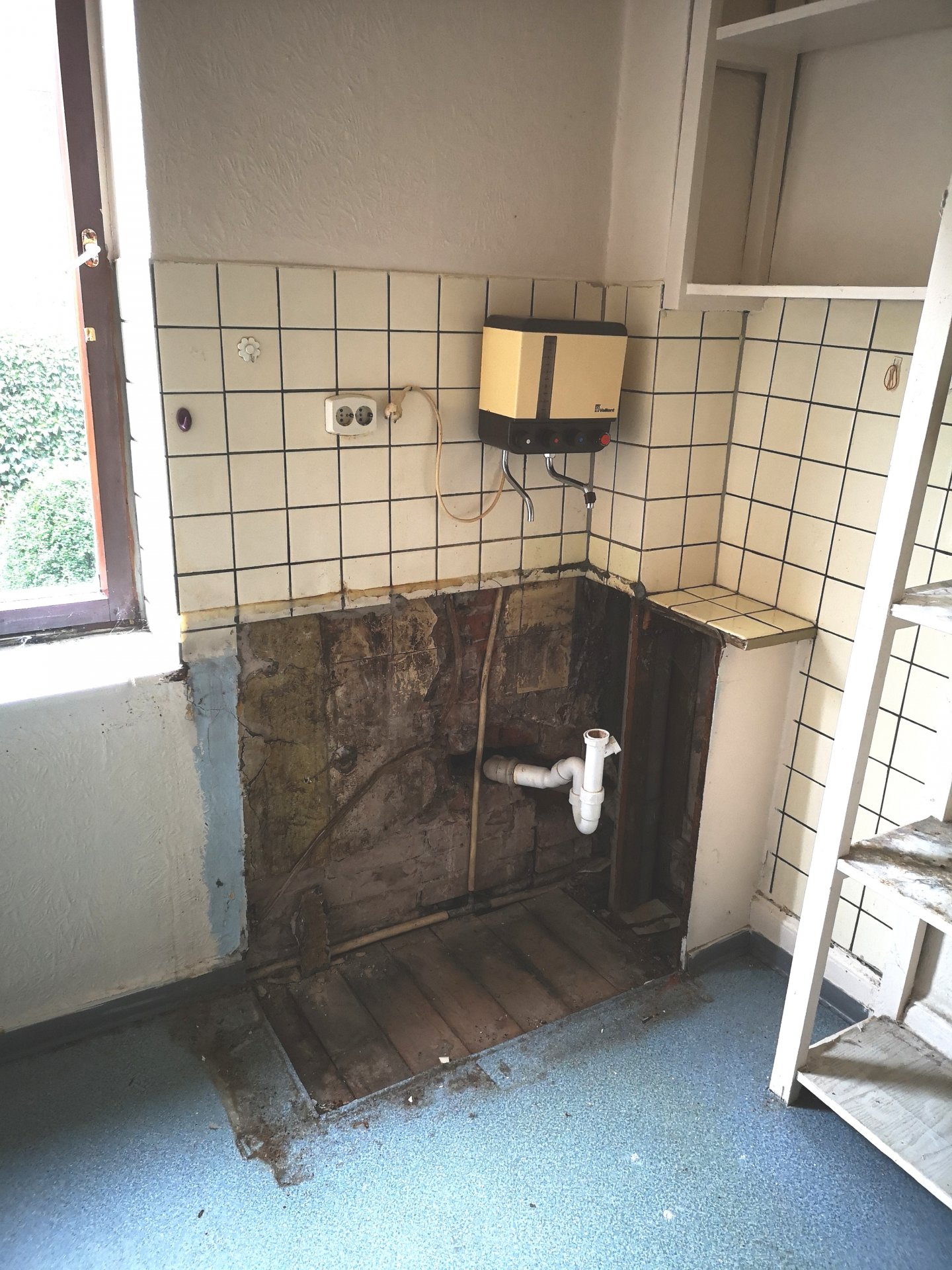

    Vielen Dank für die Antworten. Wir sind leider noch immer hin und hergerissen. In der Lage würden wir vermutlich nie wieder was finden, wir haben aber echt Angst vor größeren bösen "Überraschungen". Wir haben zwar finanziellen Puffer eingeplant, aber wenn sich mehrere Katastrophen häufen, wird es schwierig...
    Insbesondere vor Holzschwamm habe. Wir Angst, da man den ja vorher nicht unbedingt sehen kann und wir schon die ein oder andere Ecke haben, wo er sich wohlfühlen könnte (siehe Bild?). Auch war an zwei Wänden Schimmel, da standen allerdings Möbel direkt an der Außenwand. Somit müsste ja aber das Grundklima für einen Pilz ganz gut gewesen sein... Oder katastrophisiere ich da etwas?

    dass es an der Stelle gammelt schockiert mich nicht...
    du brauchst eine gesamtheitliche Bestandsaufnahme und Sanierungsplan. Ggf inkl Bauteil Öffnungen usw. das kostet natürlich Geld und ein Rest Risiko gibt es immer.
    Richtig ist dass man bei so einer Sanierung schnell auch mal auf dem preis Niveau vom Neubau landet

    Wenn es an dieser Stelle in der Ecke des Hauses schimmelt, ist das unschön aber kein Grund für einen Mangel des Hauses. Da kann auch ein falscher Einbau der Möbel die Ursache sein.
    Aber wenn man die Außenwand an dieser Stelle außen mit 8 bis 10 cm Styropor verkleidet, ist der Mangel behoben.
