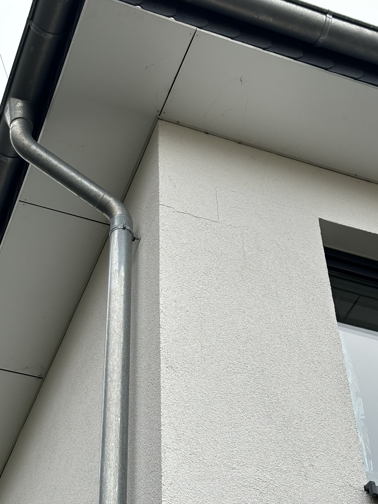

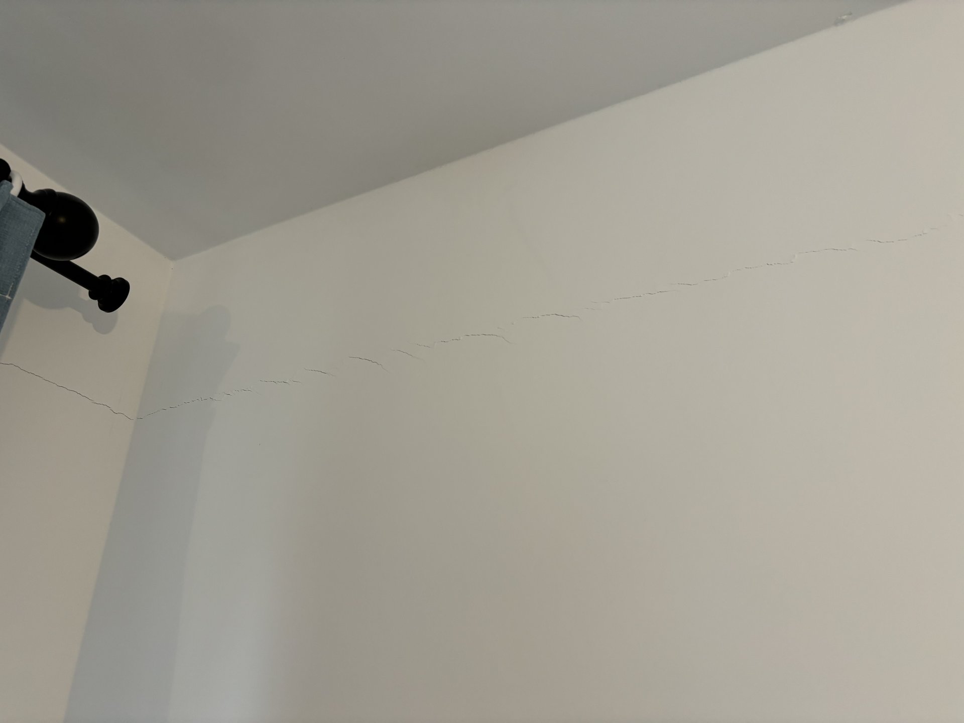

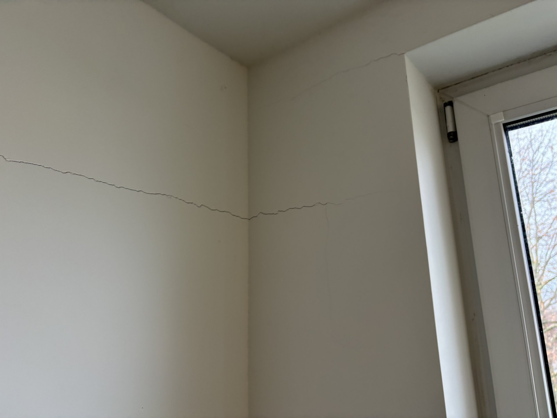

    Wir sind 2021 in diesen Neubau eingezogen und haben begonnen, einige größere Risse in der Fassade und im Putz im Inneren zu bemerken
    Im zweiten Stock sind an jeder Ecke des Hauses Risse zu erkennen, die sich alle im Inneren spiegeln.
    Darüber hinaus sind viele Türen im zweiten Stock falsch ausgerichtet und lassen sich nur schwer schließen.
    Sind diese besorgniserregend oder sollten wir sie einfach füllen und abdecken lassen? Wir planen, bald einen Experten zu beauftragen, sich diese anzusehen.

    nichts selbst darüber schmieren , das fällt in die Gewährleistung also unbedingt reklamieren

    Ich würde einen eigenen Gutachter einschalten.

    Es sieht erst einmal aus wie altbackene Deckenschubrisse, die es in der Art und Weise aber kaum noch geben sollte. Natürlich bewegen sich Decken auch heute noch, da man aber Decken heute nicht mehr direkt an der obersten Steinreihe fest betoniert, sollte der Riss, wenn es denn einen gibt, eher genau in der Ecke sein, jedenfalls nicht in der Mauerwerksfuge 25cm unter der Decke…
    Sind da überhaupt Stahlbetondecken oben drauf, oder hat man da evtl. irgendwelche großen Holzbalken oben auf dem Mauerwerk und dann verputzt oder wie ist das so? Man kommt aufgrund des Dachs nicht von alleine drauf…?

    Vielen Dank euch allen für die Antworten,
    Diese Art von Riss ist also in modernen Häusern nicht normal?
    Wir sind nicht sicher, wie das Dach konstruiert ist, aber ich glaube, dass es Holzbalken auf dem Mauerwerk verwendet.
