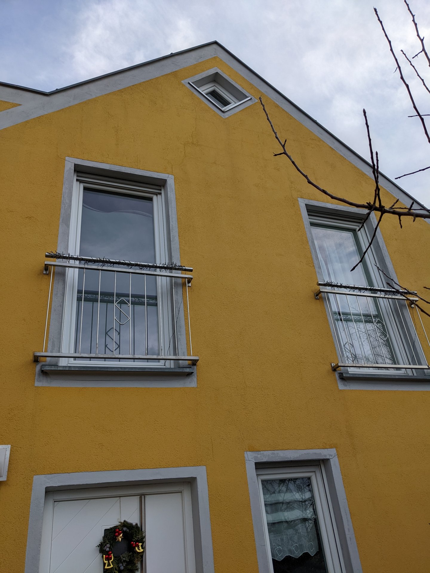

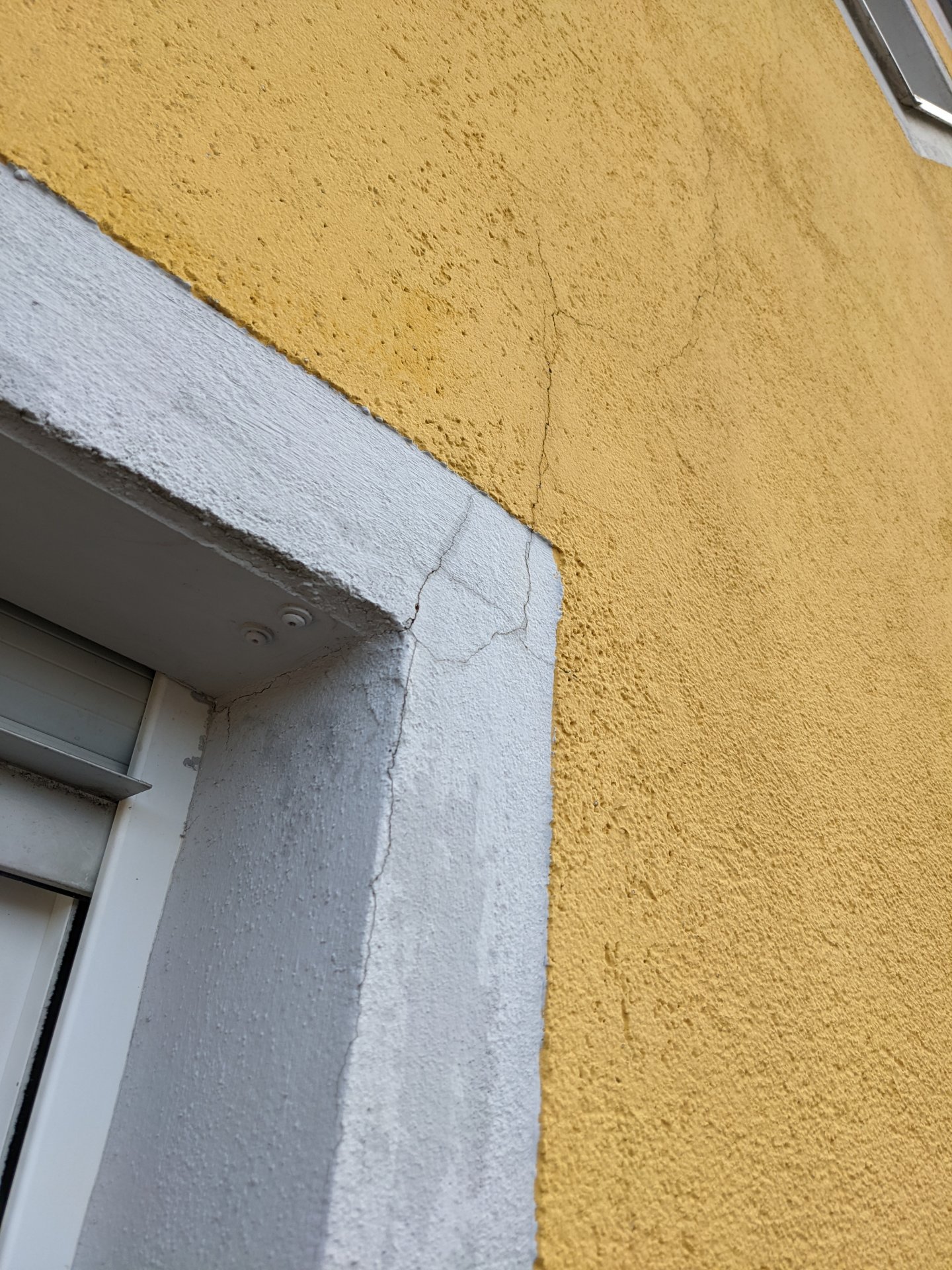

    bin neu hier und hoffe ihr könnt mir mit eurer Einschätzung weiter helfen.
    Wir haben vor 7 Jahren ein Einfamilienhaus Baujahr 2001 gekauft. Nun zeigen sich vermehrt Risse im Außenputz, vor allem an den Fensterlaibungen. Es sieht auch so aus, als würden sich die Mauersteine irgendwie durchzeichnen. Dabei geht es vor allem um die Wetterseite. Lt. Verkäufer wurde das komplette Haus 2012 neu gestrichen.
    Ist das eine "normale" Erscheinung an der Wetterseite? Wie sollte das am besten saniert werden?

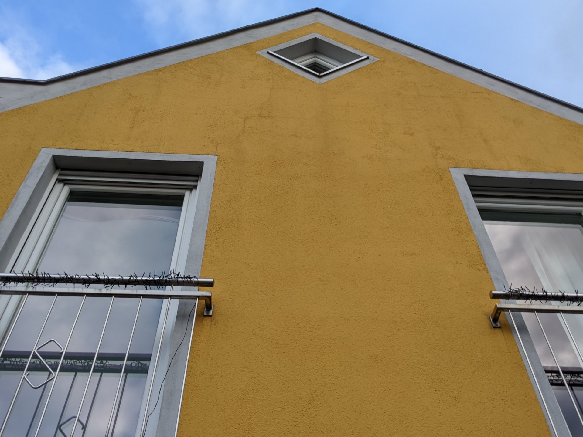

    Der Putz sieht schon von der Struktur her schlampig gemacht aus, kann aber auch täuschen. Der Dachvorsprung ist Null, Du sagst es ist die „Wetterseite“, es gibt für BJ 2001 auffällig große Kerbrisse (Diagonale Risse oberhalb der Fenster). Das sieht in Summe schlampig gemacht aus und das trifft auf die Wetterseite ohne Dachvorsprung. Und so gesehen ist das „normal“, das musst wohl alle 10 Jahre mal „pinselsanieren“. Oder lass komplett neu verputzen und mach dann halt alle 12 Jahre ne Pinselsanierung…

    danke Dir, der Vorbesitzer hat den Kratzputz (hoffe das ist so einer) aufgrund von Rissen im Giebelbereich denke ich mal nicht besonders fachmännisch ausgebessert, falls überhaupt mit dieser Art von Putz solche großflächigen Ausbesserungen halbwegs fachmännisch möglich sind. An diesen Stellen sieht die Struktur schon bescheiden aus und es stört mich sehr... aber ich habe es gekauft "als Haus mit Potential" (dafür war es damals auch noch ein bisserl günstiger) und musste mich aber zusätzlich von jedem ansatzweisen Perfektionismus verabschieden ;-(. Ansonsten rund ums Haus sieht der Putz und die Farbe noch wie neu aus.
    Auf jeden Fall hilft mir der Gedanke schon mal weiter, dass auch ein komplettes Verputzen auch wirklich nicht viel an einem notwendigen "Pinselintervall" ändert. Und dass der Zustand aufgrund der Ausführung dann wohl doch eine "normale" Alterserscheinung ist, wenn auch schlampig zumindest kein ganz großer Pfusch zu sein scheint.

    Das „Problem“ ist da eher der fehlende Dachvorsprung, das führt bei verputzten Fassaden regelmäßig zu erstaunlich kurzen Wartungsintervallen.
