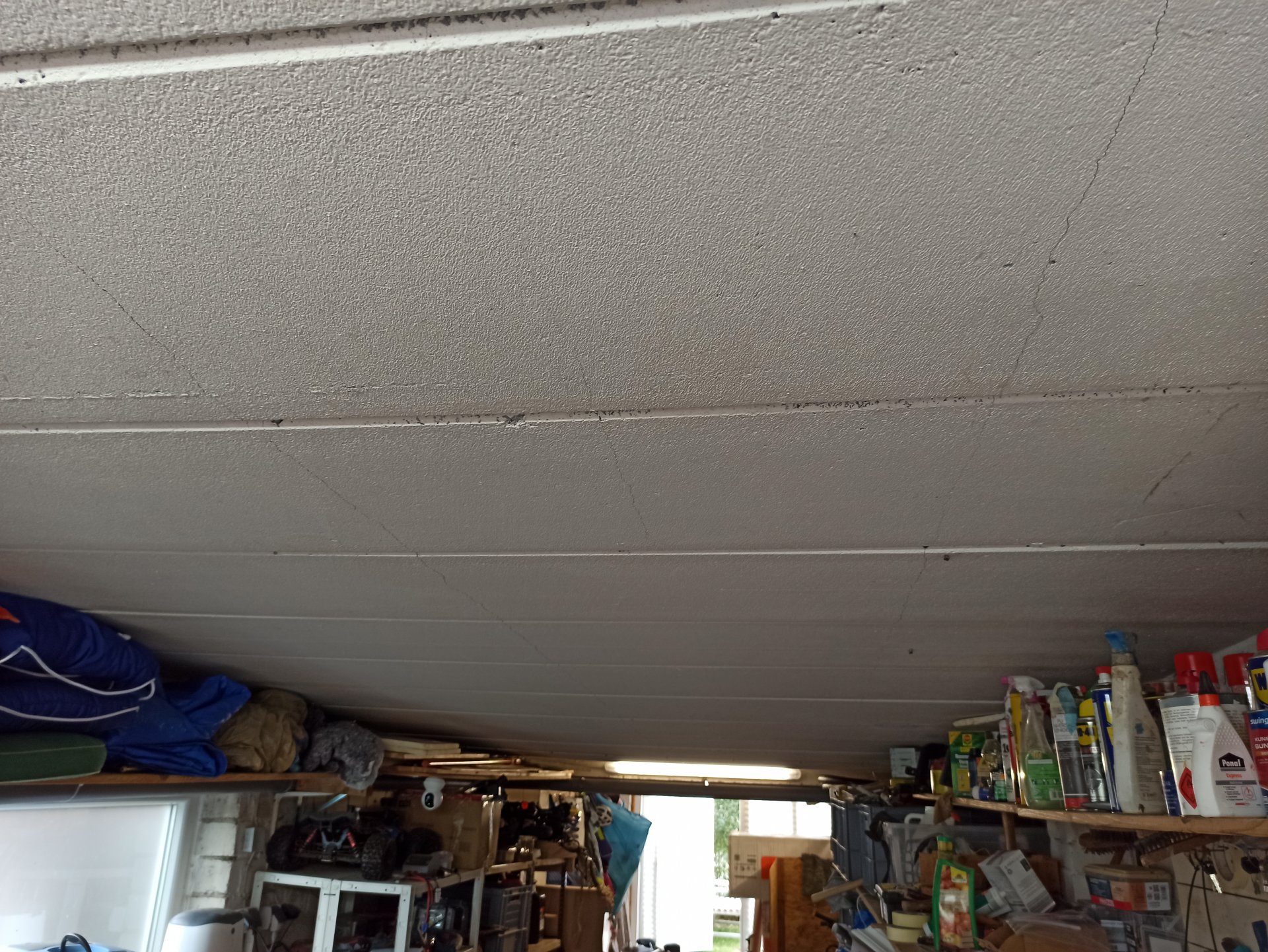

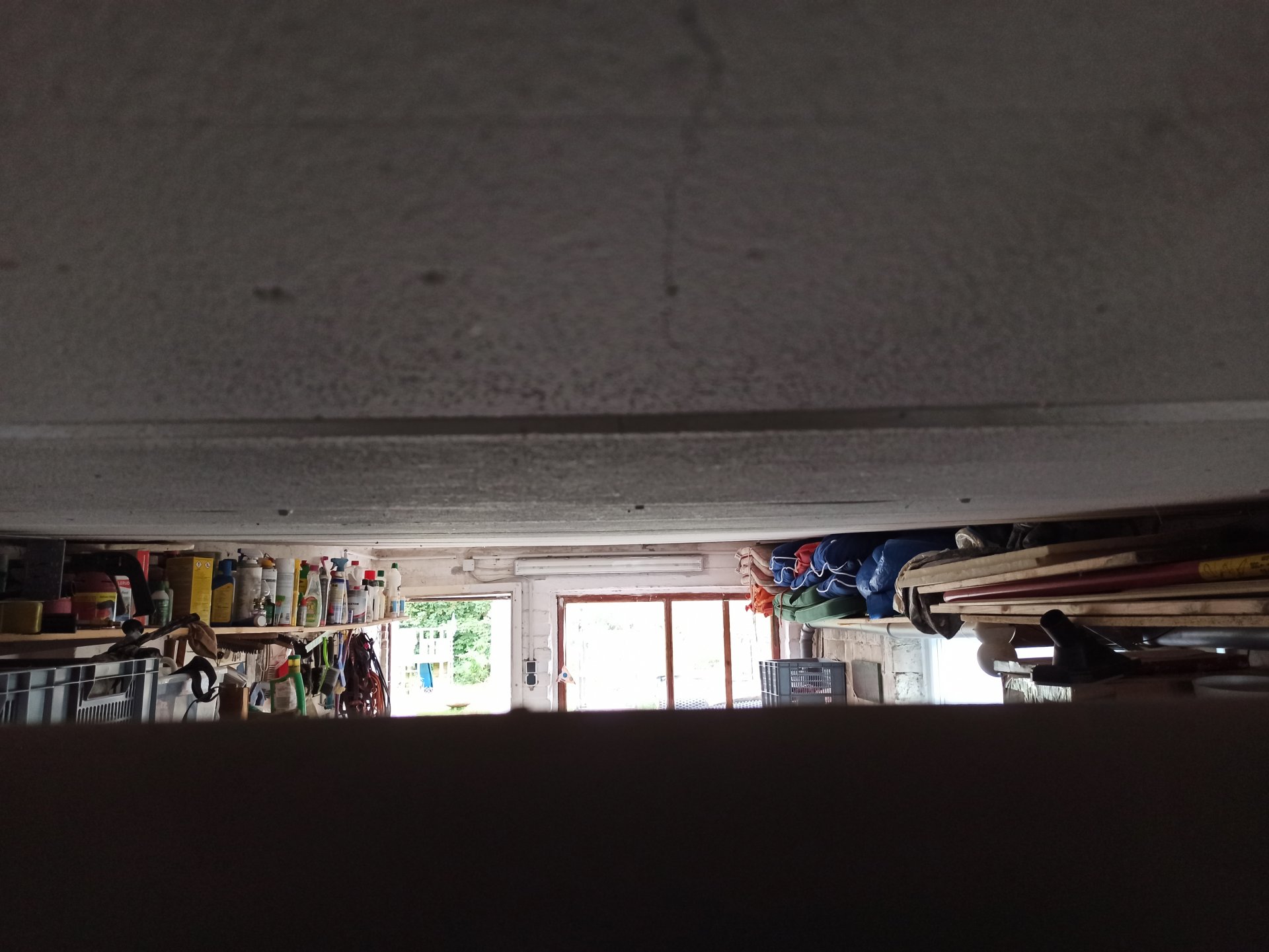

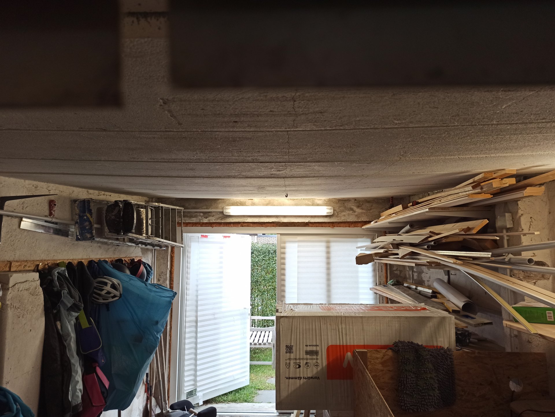

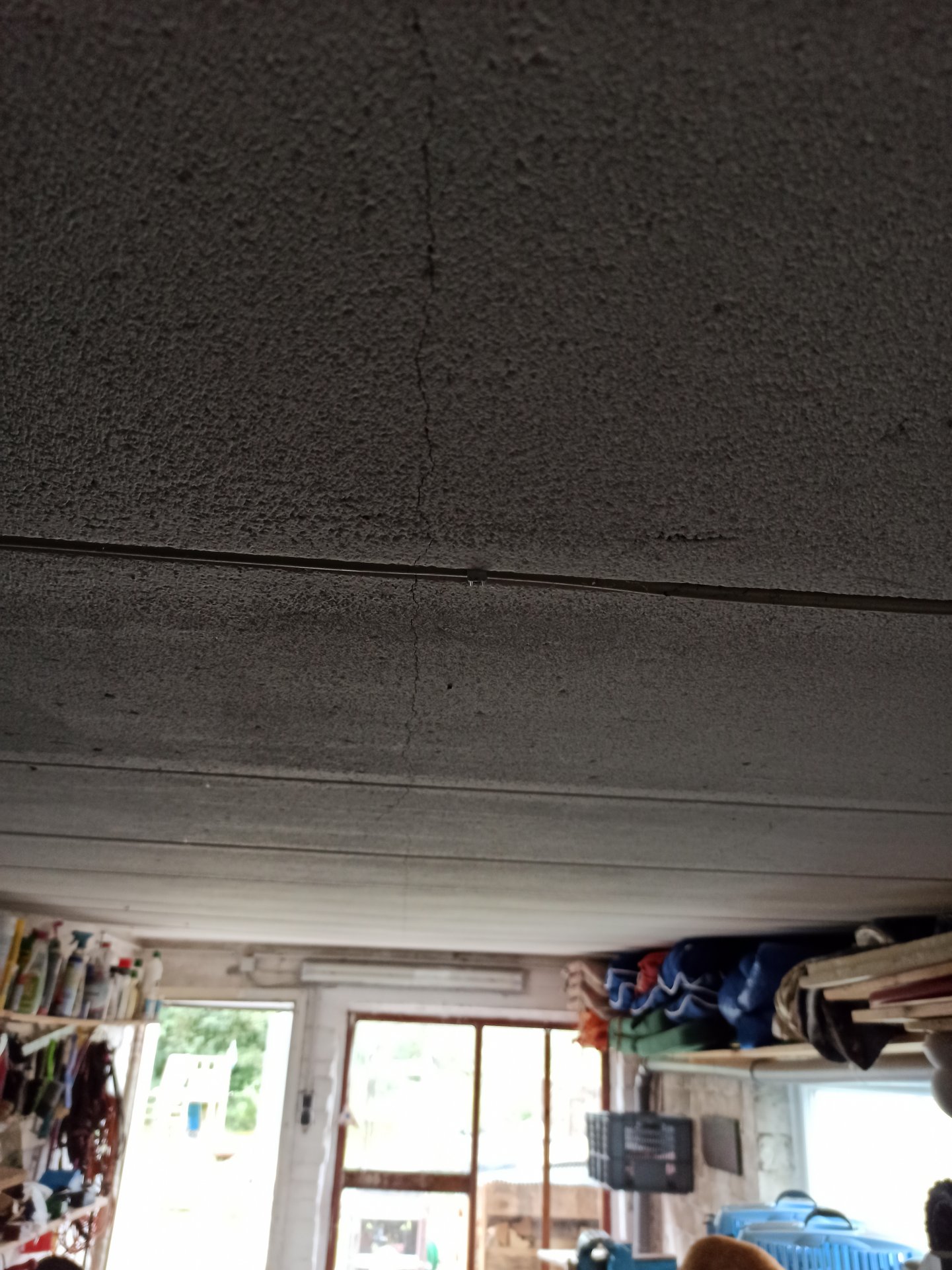

    wir haben eine Garage mit einer Betondecke.
    Schon seit wir sie besitzen, biegen sich die Deckenelemente auf 270 cm überspannter Länge ca 2 cm durch und auf der Unterseite sind ca 1 mm breite Risse.
    Oben drauf ist Dachpappe und das Dach ist dicht.
    Könnt ihr anhand der Fotos mal versuchen einzuschätzen, ob die Risse ein Problem darstellen?
    Eventuell soll die Fläche mit Solarpanelen belegt werden, wodurch dich die Dachlast erhöhen würde.
    Vielen Dank und viele Grüße
    Maxi

    Aus der Glaskugel heraus - ja.
    Seit wann ist die Durchbiegung und die Risse - welcher Hersteller und was ist mit Aufbeton und Bewehrung, hier nehme ich eher an reine Deckenelemente ohne weiteren Verbund?
    Ich empfehle einen SV/ ING. vor Ort.

    Das Baujahr liegt vor 1960 und die Risse waren schon da, als wir das Haus vor 10 Jahren übernommen haben.
    Die Dachelemente sind 10 cm stark, der Herrsteller ist unbekannt.
    Da die Durchbiegung der einzelnen Teile sehr unterschiedlich ist, nehme ich an die liegen ohne Verbund nebeneinander.
    Da ich befürchte, dass mir wohl kein Fachmann vor Ort für die Decke die Unbedenklichkeit bescheinigen wird,
    habt ihr vielleicht Tipps für eine Sanierung?
    Ich könnte die Teile abbrechen lassen und auf die Wände eine Holzkonstruktion bauen mit Holzeindeckung.
    Oder neue Betonteile?
    Alternativ könnte ich unter jedes Dachelement einen 280 cm langen T-Träger einziehen, der auf jeder Wand 5cm aufliegt.
    Was würdet ihr machen?

    Ja - den o. g. SV/ING nicht für die Unbedenklichkeitsbescheinigung zum Ortstermin bitten, sondern zur Sanierungsplanung. Der kann dann gleich einschätzen, welchen Aufwand und welche Maßnahmen erforderlich sind für den Umbau auf Holzdachkonstruktion.

    Das kann man schlecht abschätzen - überall Unterzug kostet enorm , ist auch wie bei allen weiteren Varianten abhängig von deiner Wand , falls die Wände gemauert sind mit zum Beispiel 20er oder 24er MW kann auch Bewehrung und Aufbeton funktionieren , Holzdach auch wieder Wand abhängig...gibt es einen Ringanker/ Balken oder ist diese Garage was ja gängig war bis in die 90er Jahre - ich nenne es vereinfacht Hohldielen Konstruktion unabhängig ob die Decke und Wand dann schlafg bewehrt ist oder gespannt...
