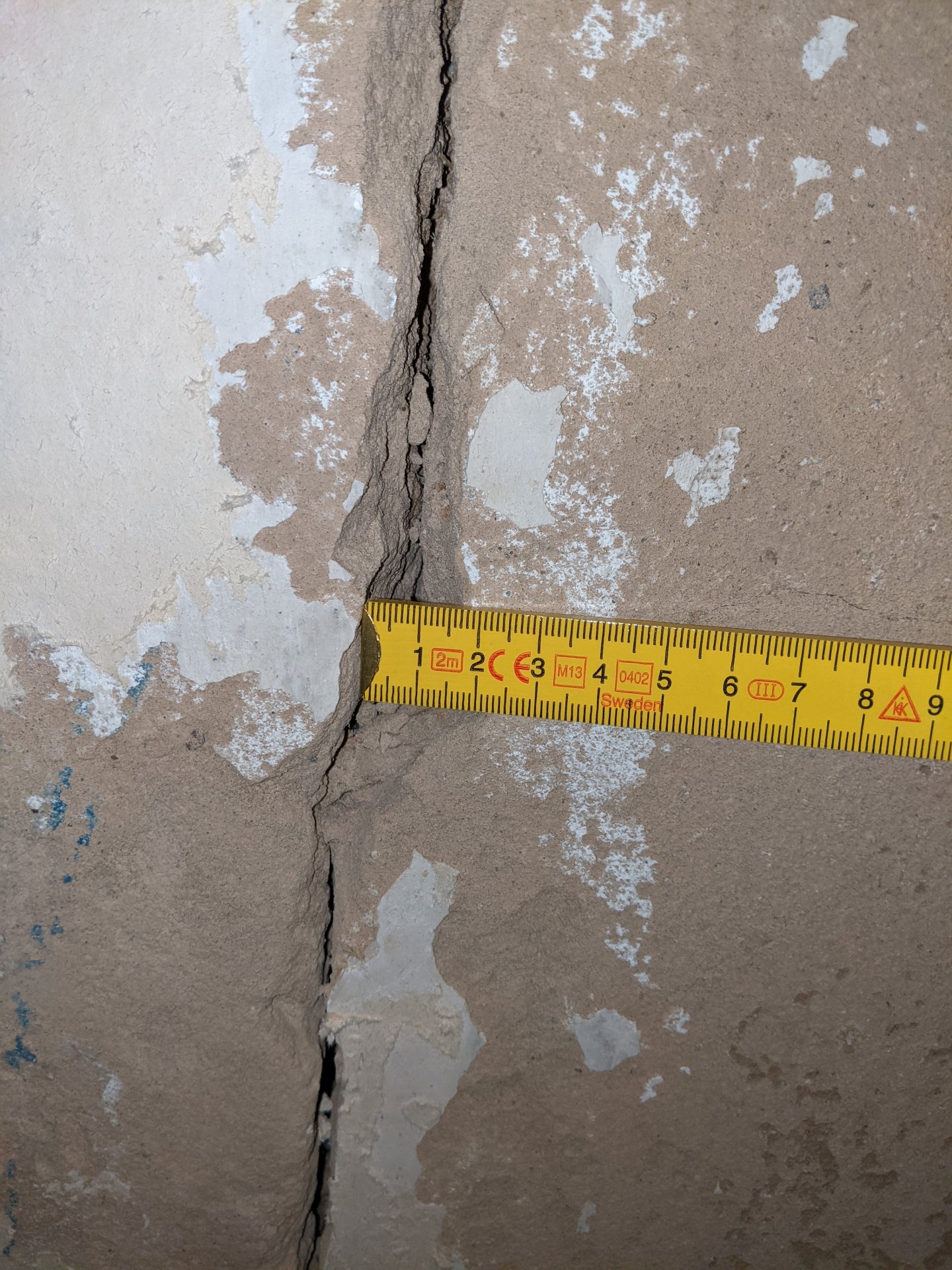

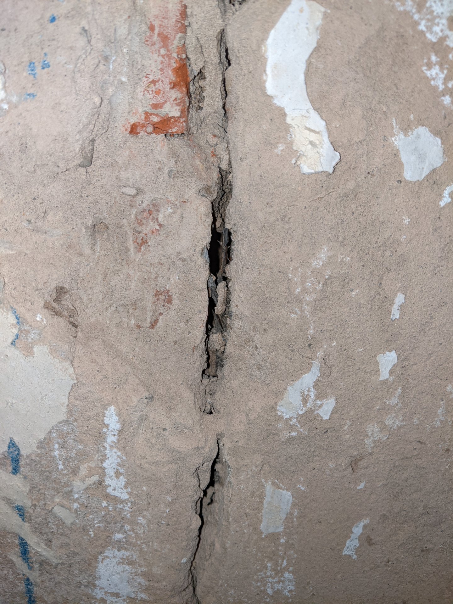

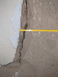

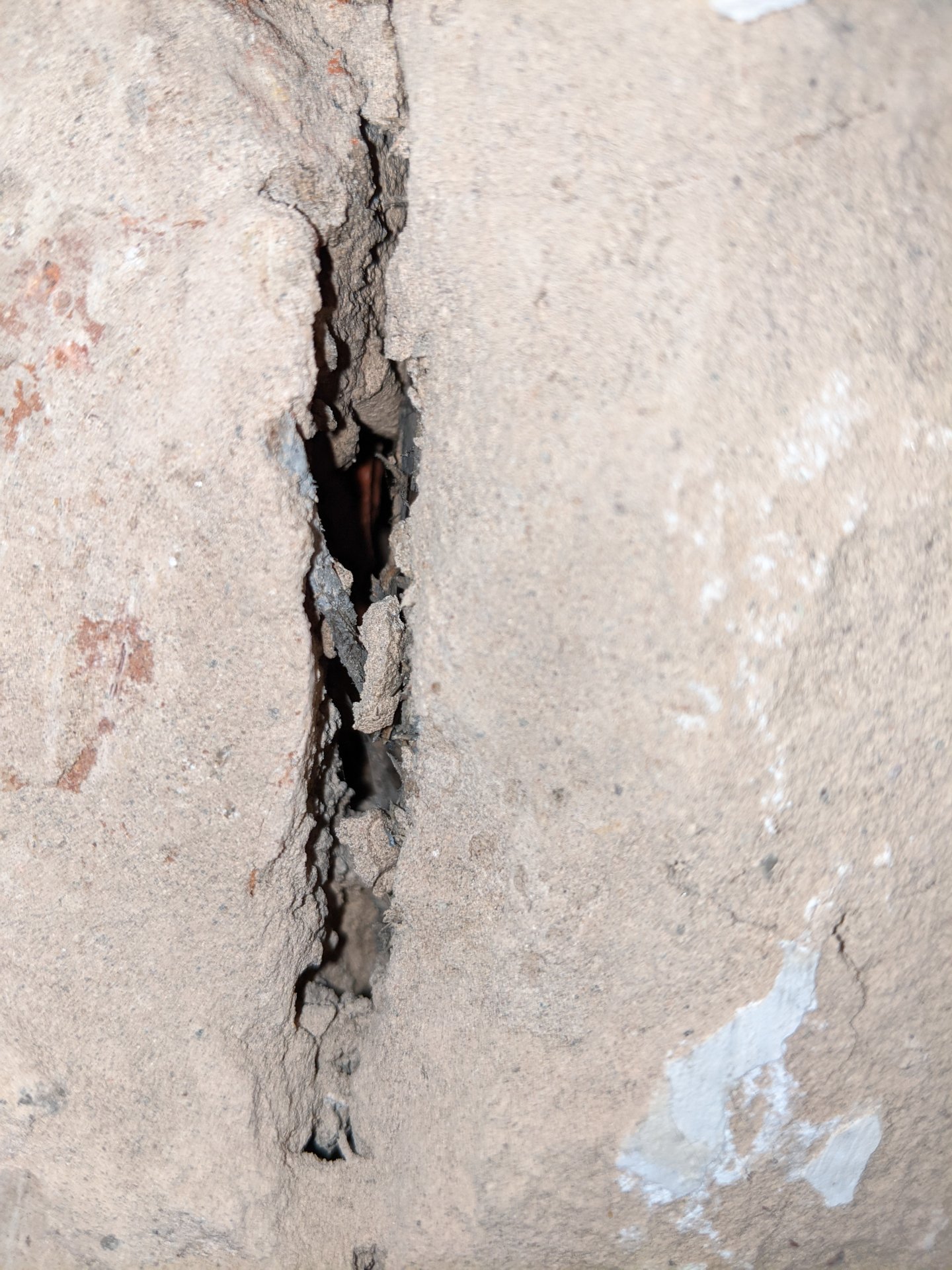

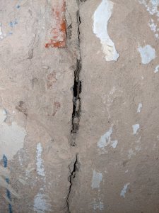

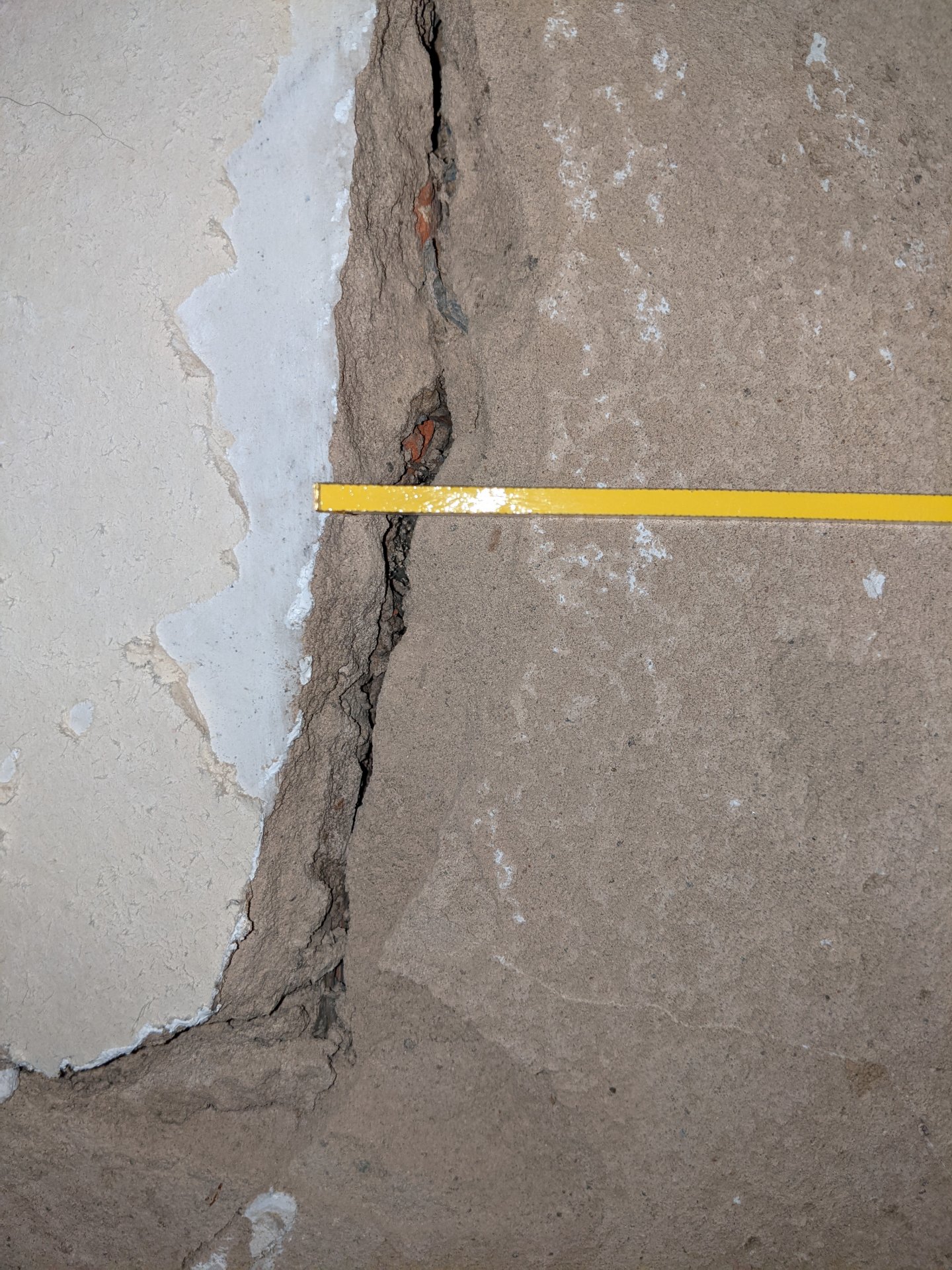

    Hallo Zusammen,
    Mein altes Haus überrascht mich sehr gerne. Wie ihr im Anhang sehen könnt, habe ich einen Riss in der Innenwand. Von der Fuge kommt Luft rein. Das kann bedeuten dass der Riss durch die Wand nach außen geht. Allerdings problem ist, dass die Fassade mit Asbestplatten abgedeckt ist. Die Fassadenplatten möchte ich noch nicht entfernen.
    Wie kann ich den Riss nachhaltig sanieren, dass der nicht nochmal passiert ? Ich werde den Riss bis zum Stein abklopfen und mit Ardex 828 spachteln. Reicht das aus ? Oder brauche ich was anderes ?
    Danke für eure Vorschläge im Voraus.
  2. #2 simon84, 13.11.2021
    23.429
    7.000
    Erstmal wäre die Ursache und weitere Entwicklung des Risses zu klären
    Ansonsten ist die Spachtel Masse sehr gut und hochwertig

    Was muss ich genau tun ?

    Bautenschutz
    1. Übersichtsqaufnahme
    2. Art des Steines
    3. EG oder anderer Stock?
    Generell ist gipsbasierter Spachtel eher suboptimal.
    Besser Kalkspachtel nehmen (z.B. Kalkin)
