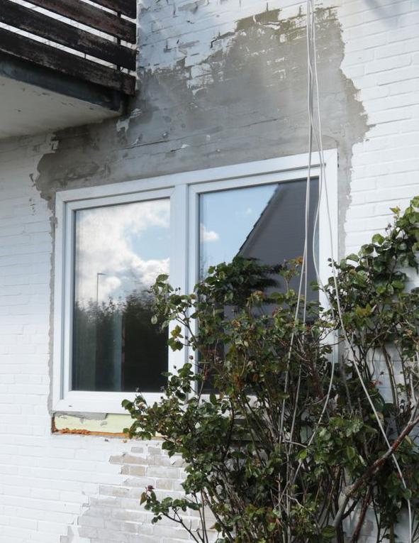

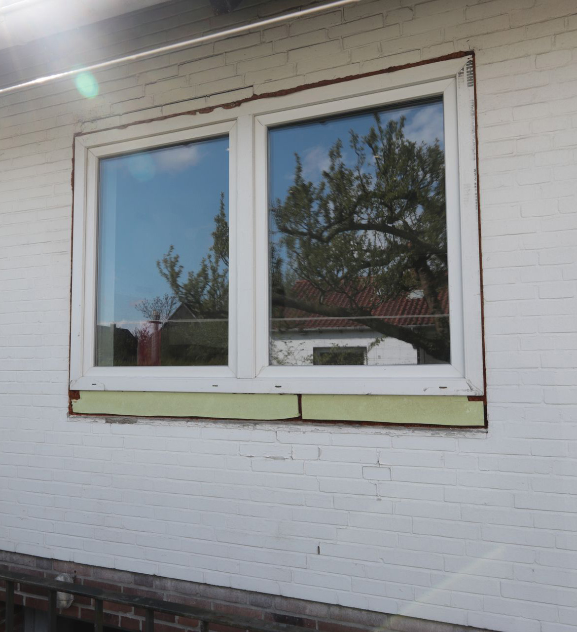

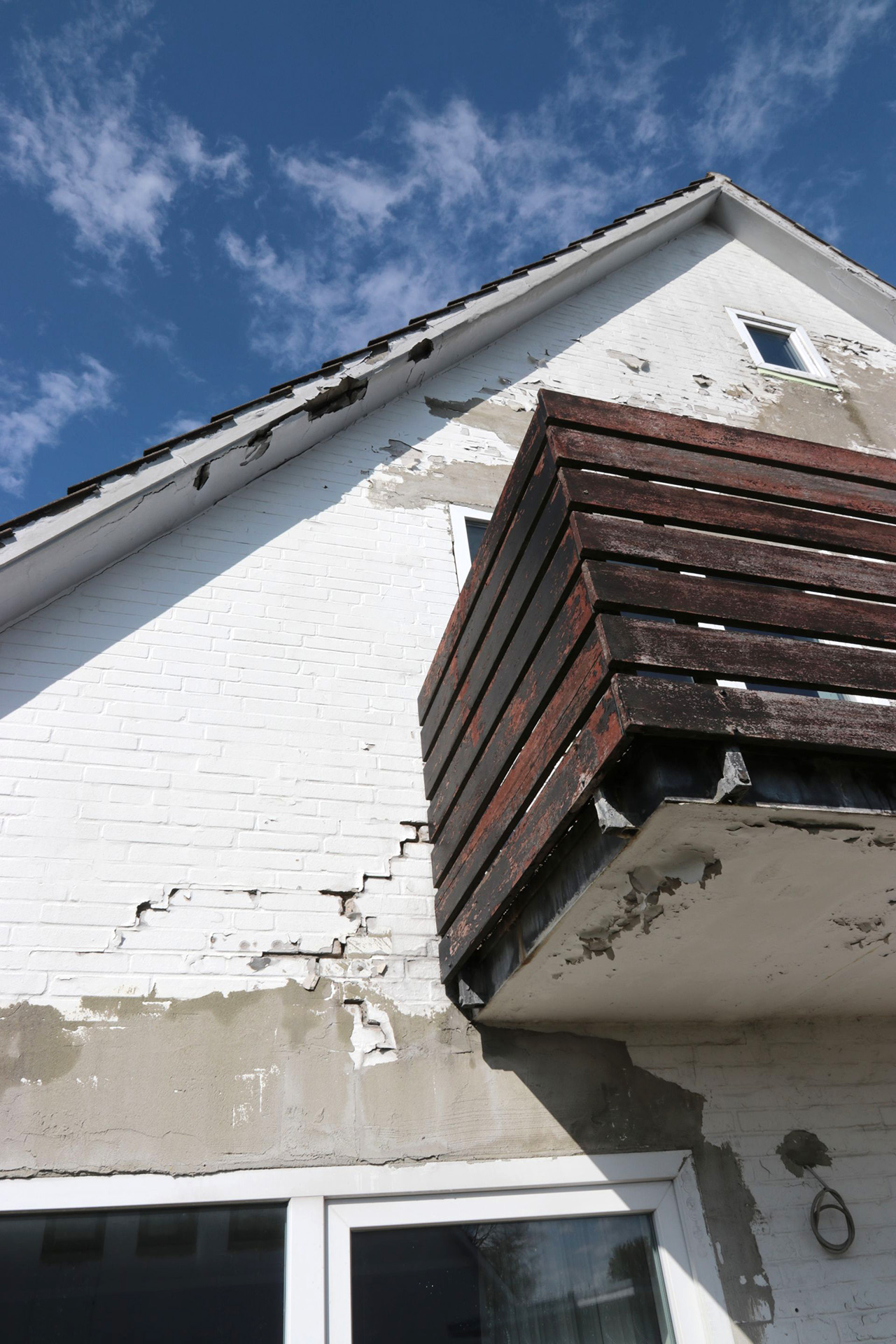

    Ich habe noch eine Frage:
    Bauweise des Hauses aus den 60ern ist massiv mit Betondecken.
    Es dringt auf der Wetterseite Wasser über den Fenstern und teils auch ringsherum in die Wohnräume ein.
    Die Fenster sind vom Vorbesitzer vor nicht allzu langer Zeit neu eingebaut worden. Dabei sind sie abschließend mit der Aussenwand platziert worden, da eigentlich noch eine Außendämmung hinzukommen sollte.
    Es sind praktisch über allen Fenstern und auch darunter Riße in den Fugen des Klinkers zu sehen. Ob das vor dem Fenstereinbau bereits der Fall war, kann ich nicht sagen.
    Über und unter den Fenstern wurde teils verputzt (grau), auch darin sind wieder Riße zu sehen.
    Kann jemand erklären, was hier passiert ist bzw. falsch gemacht wurde?
    Sind die Fenster falsch eingebaut worden?
    Ist der Fenstersturz runtergesackt oder wurde evtl. beim Fensterwechsel beschädigt?
    Wie würde man das auf die kostengünstigste Weise sanieren?
    Vielen Dank im Voraus!
    Gruß, der angehende Sanierer

    Risse gibt es eigentlich nur unterhalb, oberhalb von Fenstern und auch noch diagonal dazwischen, wenn zwei Fenster räumlich nah zueinander stehen.
    Ansonsten gibt`s eigentlich keine, auch nicht an den Hausecken.

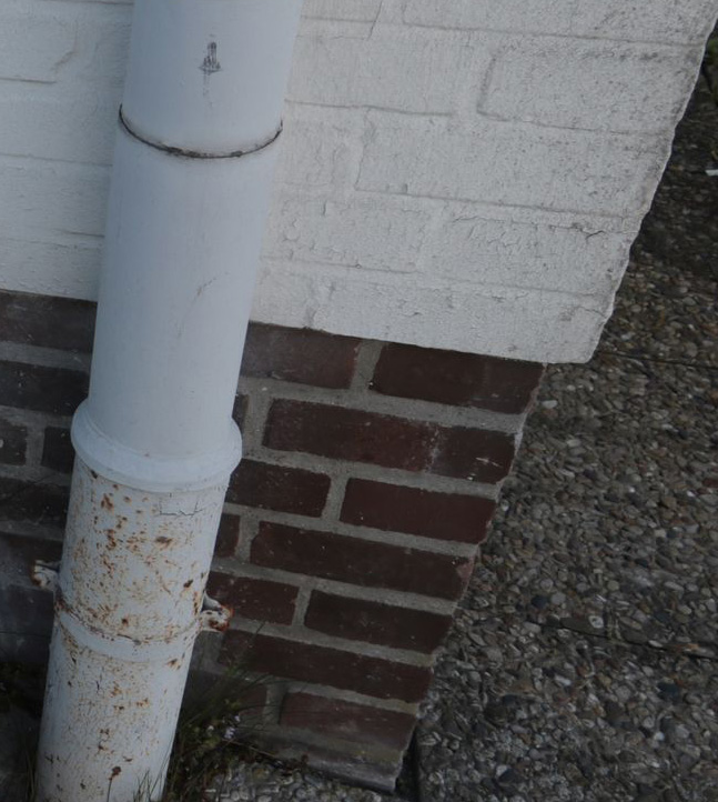

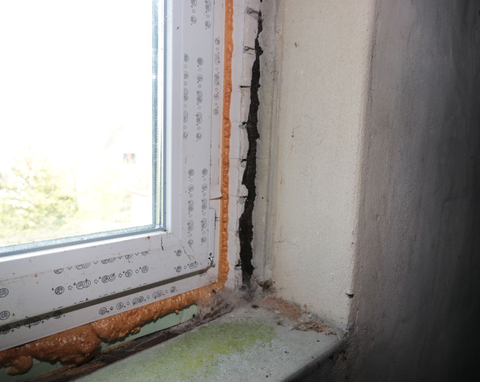

    Ja, der Vorbesitzer hat die Fenster eingebaut und in dem Zuge wurden auch die alten Fensterbänke außen abgeschlagen...
    Hier noch zwei Fotos vom Fenster innen (Spitzboden) und vom Sockel (hier sieht man einen Versatz). Vielleicht kann man anhand dessen sagen ob ein Luftraum zischen Mauer und Klinker besteht?

    Die Fenster müssen schlagregendicht eingebaut sein-
    Montageschaum zählt nicht als Abdichtung und ist ohnehin nicht uv-beständig.

    Der Versatz innen ist der alte Fensteranschlag. Man müsste mal genau dort im Eck ein Loch in die Leibung bohren oder freimeißeln. Wahrscheinlich sind es ca. 4cm.

  12. BaUT
    9.532
    6.017
    Um es ehrlich und krass zu sagen:
    Der Vorbesitzer/Verkäufer war ein furchtbar ahnungsloser Pfuscher, der die alten deutlich niedrigeren Fenster aus den 70ern rausgekloppt hat samt dem darüber befindlichen Schalensturz und anschließend ohne Einbau eines neuen Sturzes größere Fenster eingebaut hat (vermutlich alles ohne fachliche Beratung in Eigenleistung). Ein gefährlicher do-it-yourself-Depp :mauer
    :bau_1: So könnt ihr das auf keinen Fall lassen, denn die absackenden Steine drücken euch auf die Blendrahmen der Fenster und diese werden nie ordentlich gang- und schließbar sein. Bevor da ein WDVS auf die Fasade kommt, müsst ihr erstmal neue Fensterstürze einbauen in die Außenschale des Mauerwerks. :bau_1:
    Da plant mal gleich noch 10.000 - 20.000 EUR extra für diverse bisher noch unerkannte Sanierungskosten ein. Das war sicher nicht der einzige Bock, den der alte geschossen hat.
