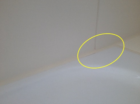

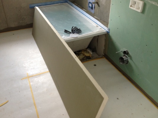

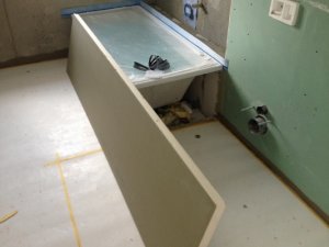

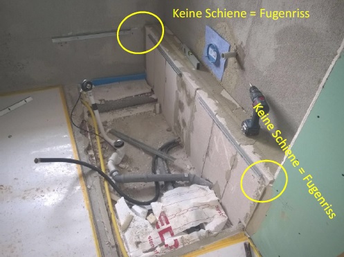

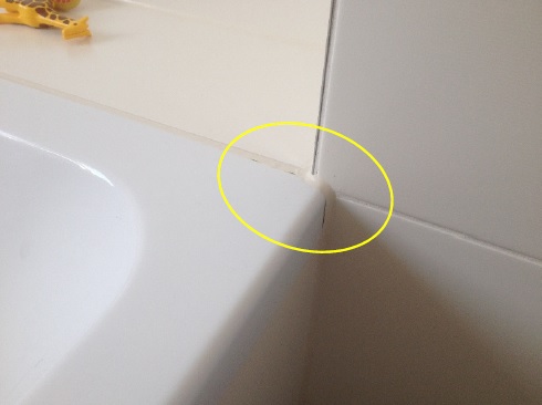

    bei unserer Badewanne hat sich die Silikonfuge an 2 Stellen gelöst, die wir auf eine nicht fachgerechte Montage zurückführen. Wenn man sich auf den Badewannenrand setzen tut, ist auch ein Knackgeräusch zu hören. Laut unserem Fliesenleger, könnte er die Fuge zwar erneuern, jedoch würde nach kurzer Zeit das Problem wieder entstehen, da die Ursache nicht beseitigt wurde. Aus unserer Sicht sind die Risse dort entstanden, wo sich keine Befestigungsschiene befindet. Für uns ist die Ursache damit klar - unser GU sieht das natürlich etwas anders und meint, dass sich die Badewanne in einem mangelfreien und vertragsgerechten Zustand befindet. Wir haben wegen diesem und anderen Themen den Anwalt eingeschaltet. Wir reden von Neubau, der Einzug war vor ca. 1 Jahr. Wir haben eine V&B Badewanne aus Sanitär-Acryl. Ein Poresta-Badewannenträger kam nicht zum Einsatz. Unsere Wanne wurde an zwei Seiten mit Wedi-Platten verkleidet.
    Uns würde jetzt interessieren, ob die Montage aus Eurer Sicht fachgerecht durchgeführt worden ist?! Oder ob es z.B. eine DIN gibt, die vorschreibt, wie die Montage zu erfolgen hat? Was würdet Ihr uns empfehlen?
    Anbei ein paar Bilder zur Verdeutlichung:

    Wannenanker fehlen auf jeden Fall.
    Wurde die Wanne vor dem Versiegeln mit Silikon gefüllt?
    Wurde die Wanne vorher entfettet, um die Haftung des Silikons sicherzustellen.

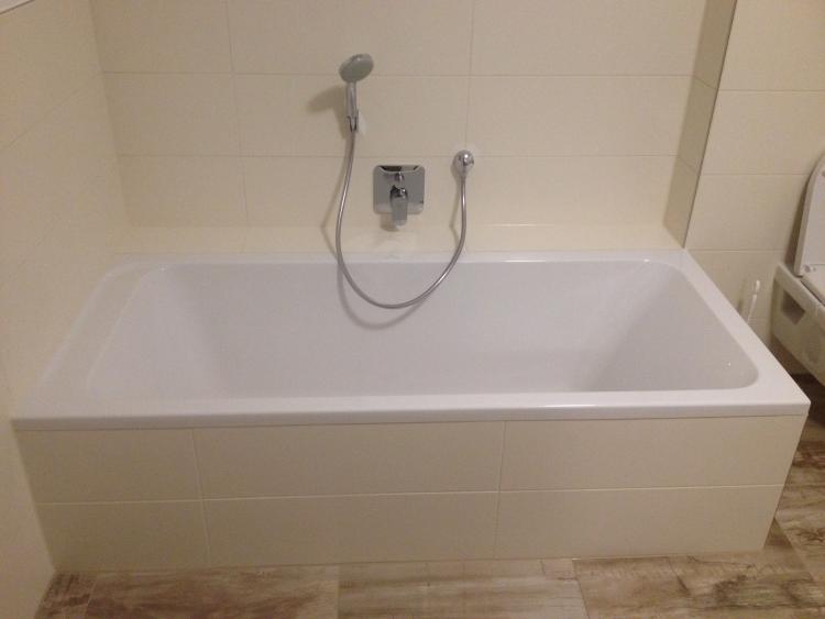

    a) hätte ich den passenden Wannenträger genommen...und
    b) sitzt man ohnehin nicht auf Acrylwannenränder...
    (aber kann man dort überhaupt sitzen? Im Anschluss ist doch direkt das WC.)
    Schau dir doch mal den "frei schwebenden Wannenrand" auf Bild zwei an, auch wenn da noch eine Wediplatte sitzt. Nach Silikonfugenreißen sind dann Acrylwannenrisse (an den besagten) Stellen vorprogrammiert.

    1) Danke für Dein Feedback. Wo steht denn geschrieben, dass es unbedingt Wannenanker sein müssen? Wir hatten vorher welche sitzen und die Wanne war nicht richtig fest und es kam zu einem Wannenriss. Daher wurden die Anker gegen eine Schiene ausgetauscht. Kann mir nicht richtig vorstellen wie Schiene und Anker an der Wand miteinander kombiniert werden sollen.
    2) Ich weiß nicht, ob die Wanne vorher entfettet worden ist. Das war eine Fachfirma, von daher gehe ich erst einmal davon aus, dass die wissen was sie tun. Zumal die Silikonfuge an den anderen Stellen wo eine Schiene sitzt völlig okay ist.

    zu b) Es ist genug Platz um sich auf dem Badewannenrand hinzusetzen (siehe Foto). Ich kann mir nicht vorstellen, dass irgendwo offiziell geschrieben steht, dass man dies nicht darf.
