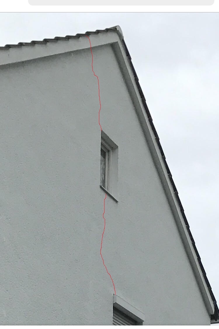

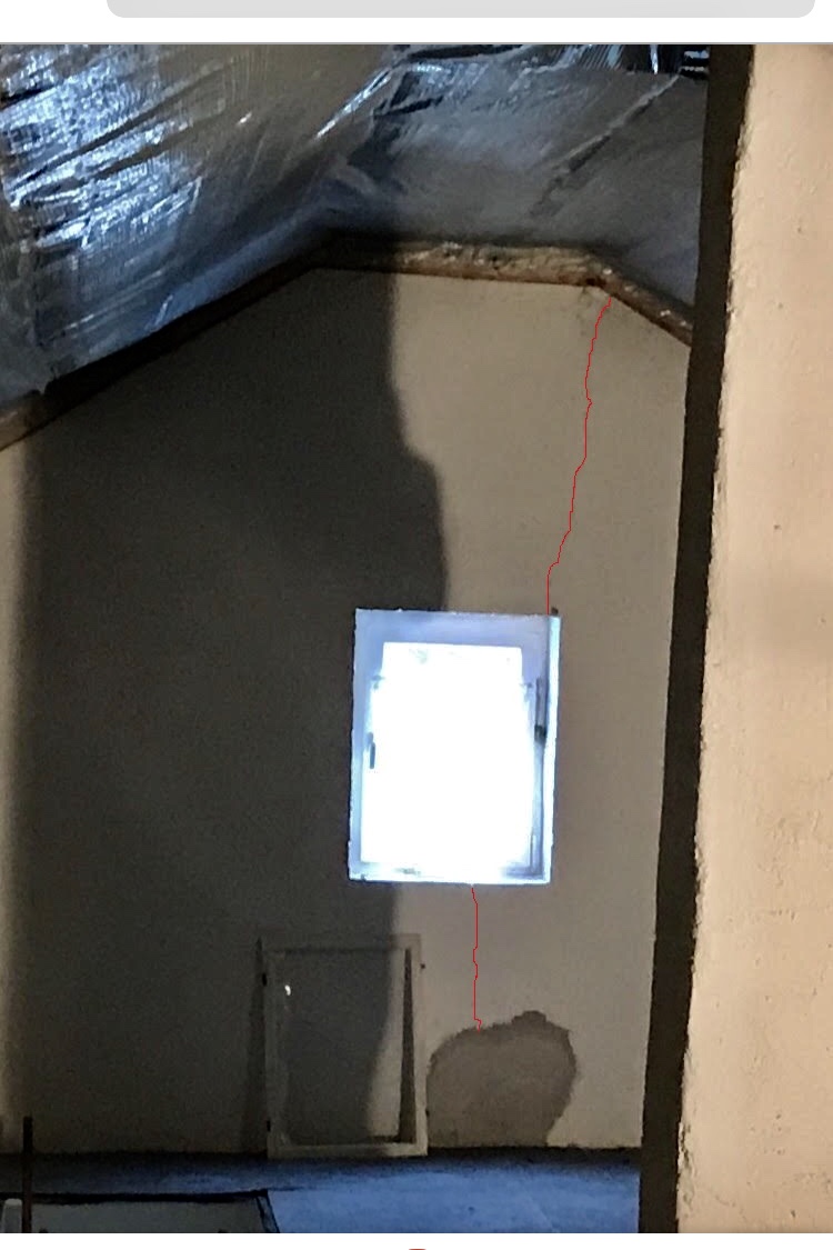

    ich heiße Lukas, bin 27 und Besitzer eines Zweifamilienhaus Baujahr 68.
    Nach einem schweren Sturm hab ich an meinem Haus Im Dachgeschoss Risse im Mauerwerk festgestellt.
    Das Dach ist ein Sparrendach, liegt also nur auf der Außenwand auf.
    Wie auf den Fotos zu sehen ist, haben unter dem Fenster im Dachgeschoss irgendwann einmal Stemmarbeiten stattgefunden um ein Leerrohr nach außen zu verlegen.
    Nun befürchte ich, dass bei dieser Aktion der Ringanker ( falls vorhanden ) zerstört wurde.
    Kann man soetwad reparieren? Wenn ja wie teuer? Reichen eventuell Spiralanker?
    Da der Schaden nur im Oberen Bereich ist und da EG Rissfrei ist denke ich nicht das es sich um einen Senkschaden handelt...oder doch ?
    Vielen Dank für eure Hilfe!
    Grüße
    Lukas

    Ringanker zerstört? Kann sein, muß aber nicht vorliegen. In Fensterhöhe und darüber ist im Normalfall kein Ringanker.
    Welche Art der Decke ist unter dem Fenster?
    Hat die Decke auch einen Riss?

    Bei der Decke handelt es sich um eine Stahlbeton Decke und hat keinen Riss. Wo genau solche Ringanker eingebaut werden weiß ich leider nicht...war nur so meine erste Idee, da die Risse nach oben und unten genau von dieser neu betonierten Fläche abgehen.
    Grüße Lukas

    Dann ist der Ringanker unschuldig!
    Ob der Dachstuhl Spannungen in das Mauerwerk eingebracht hat oder welche andere Ursache hier vorliegt?
    Meine Glaskugel ist zur Reparatur. Das muß man vor Ort untersuchen.

    Ja ich könnte mir vorstellen, dass der Dachstuhl die Wände auseinander drückt...deswegen auch die Idee mit dem Ringanker.
    Ich hoffe nur das dies kein Setzschaden ist. Würde der Rissverlauf so aussehen oder mehr Diagonal ? Hatte nämlich gelesen, dass die Setzrichtung meist senkrecht zu Riss verläuft.
    Was würde man den vor Ort untersuchen bzw. kann ich noch von etwas Fotos machen die weiterhelfen?
    Eine Sache habe ich gestern Abend noch gesehen nach dem ich das Thema erstellt habe:
    Auf der gegenüber liegenden Giebelwand zeigt sich auch ein Riss ziemlich genau an der der selben Stelle.
    Grüße Lukas

    Du hast den Riss am Giebel auch bis zur unteren Fensterecke eingezeichnet.
    Nach Deiner Darstellung sind Betondecken eingebaut trotzdem geht der Riss durch ?
    Also ist der aufbau des Hauses ganz anders. ??

    Nein er ist nicht an der unteren Fensterecke sondern mittig unterm Fenster und geht weiter an der oberen Fensterecke
    Laut altem Architekten Plan ist es eine Stahlbeton Decke und es sieht auch so aus.
    Ich habe heute mal eine alte Luftaufnahme von dem Haus rausgekramt und gesehen dass auf der rechten Giebelseite das Telefonkabel im Dachgeschoss reingekommen ist und auf der Seite von wo auch die Fotos sind war früher das Stromkabel durchs Dach eingeführt, welches mittlerweile von EG kommt. Denke, dass deswegen auch unter dem Fenster aufgestemmt wurde. Der Stromkasten liegt direkt darunter im 1.OG an einer Innenwand.
    Wahrscheinlich kommen die Risse einfach nur von den ganzen Leerohren in der Wand welche vom Stromkasten abgehen. Ansonsten ist nämlich nach intensiver Prüfung kein einziger Riss sonstwo am Haus zu sehen und alles sieht super aus.
    Tut mir leid, dass ich hier so ein Aufriss gemacht habe...wir erwarten gerade unser erstes Kind und ich habe eben erst ein Haufen Kohle für die Erneuerung der Straße vorm Haus auf den Tisch gelegt. Dazu habe ich dann noch Horrorgeschichten von Fundament Unterfangen und 40 K Kosten etc. gelesen, da lagen die Nerven etwas blank.
    Ich habe jetzt mal Gipsmarken auf die Risse gemacht und werde mal beobachten und hier berichten.
    Grüße Lukas

    Ein anderes Instrument ist ein sog. Rißmonitor. Man kann ihn sich selbst machen aus etwas Plexiglas und mm-Papier oder fertig kaufen. Damit stellt man Bewegungen im mm-Bereich fest.
    Bei Gips sieht man nur: hat sich - hat sich nicht bewegt.
    Das richtige Instrument muß man abwägen.
