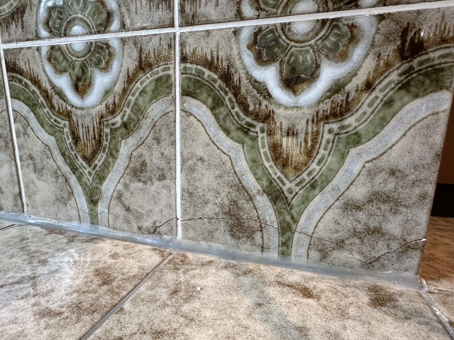

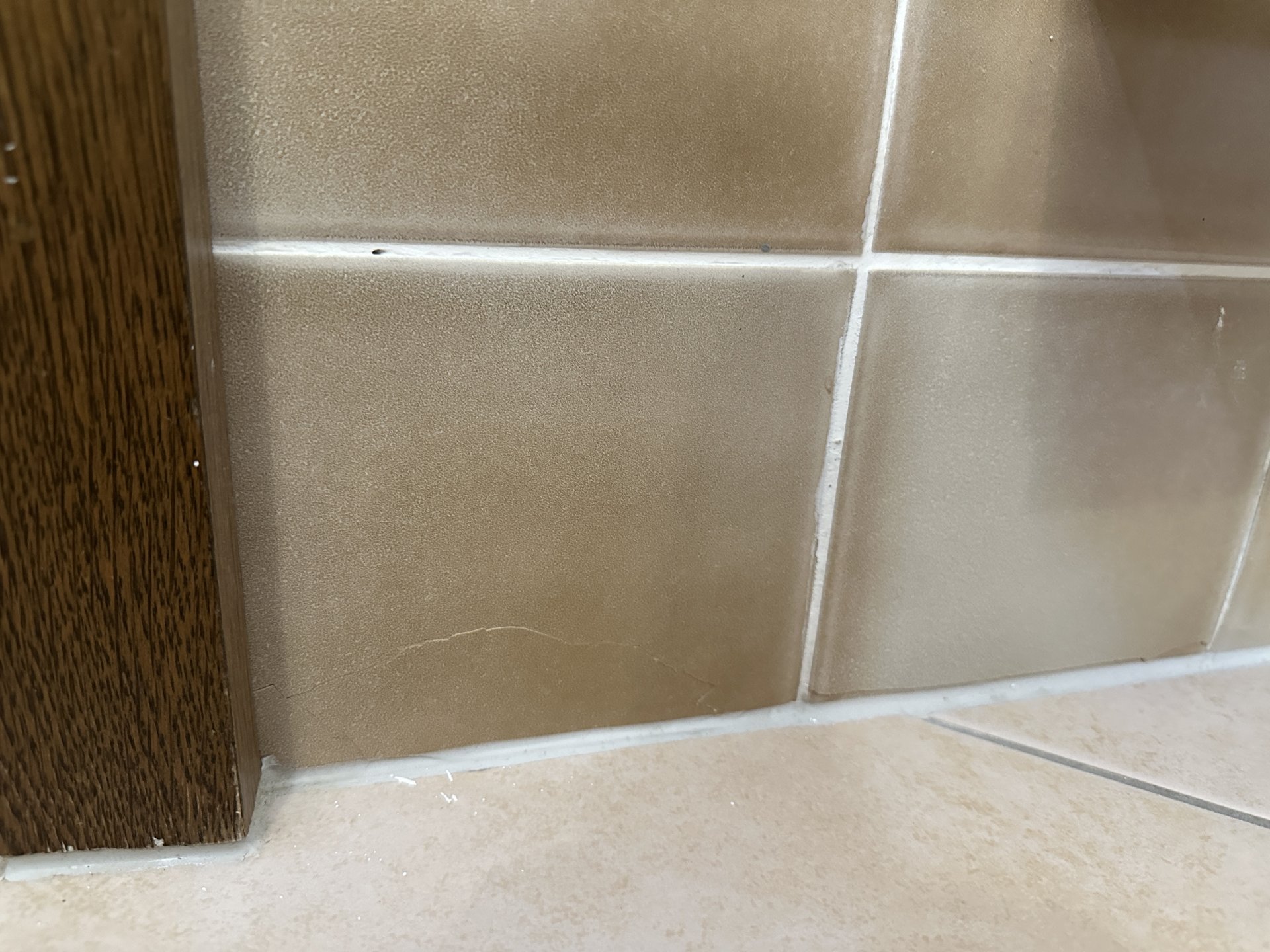

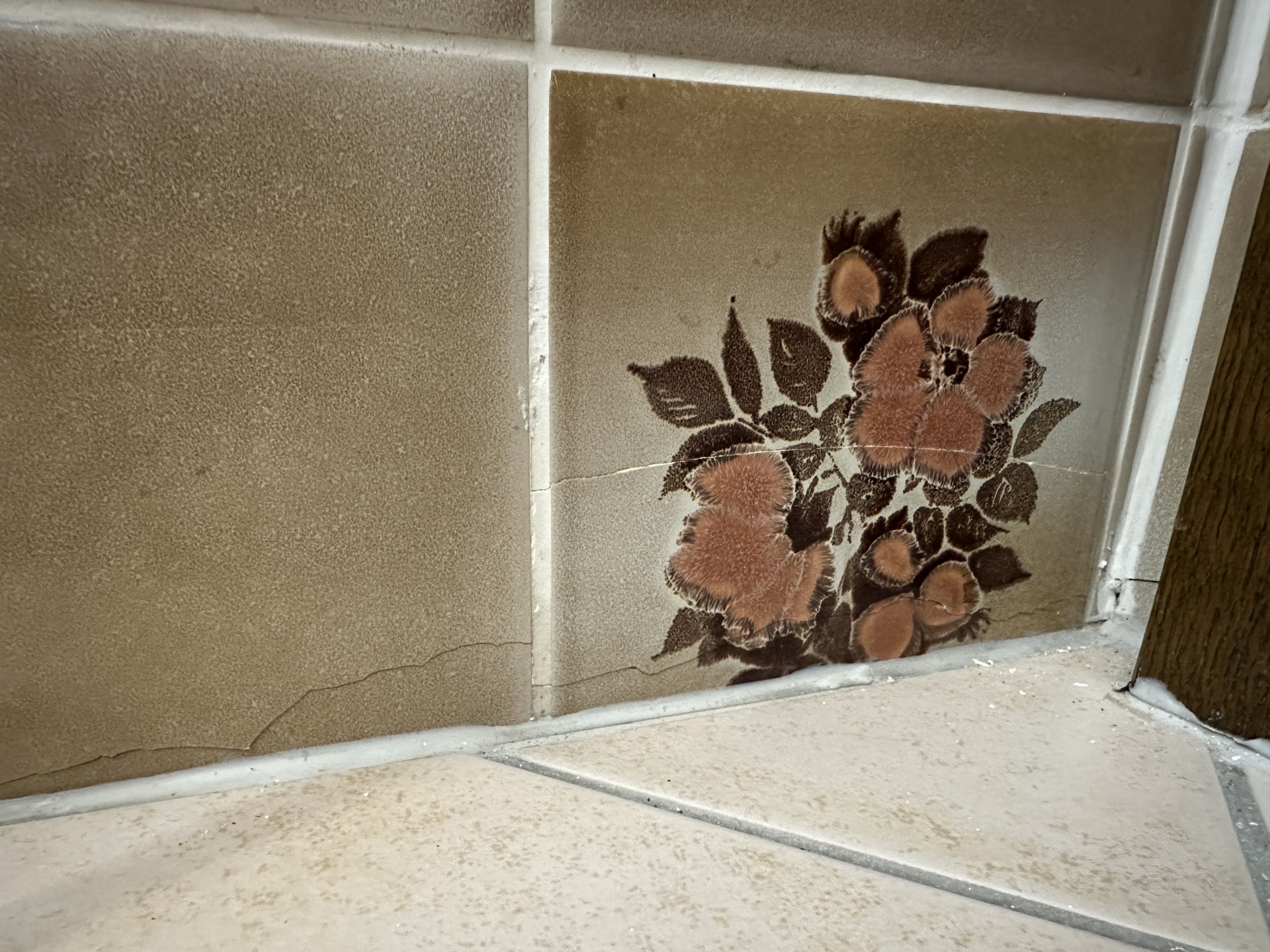

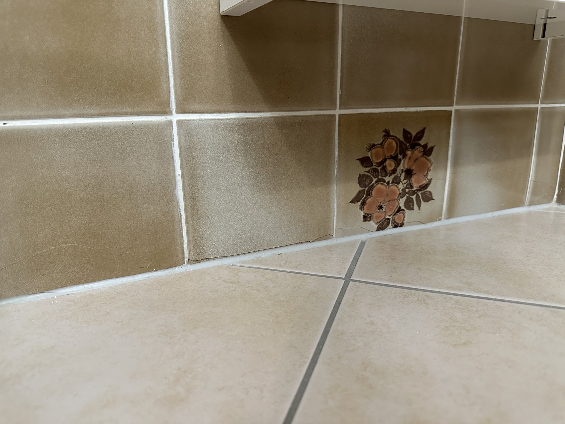

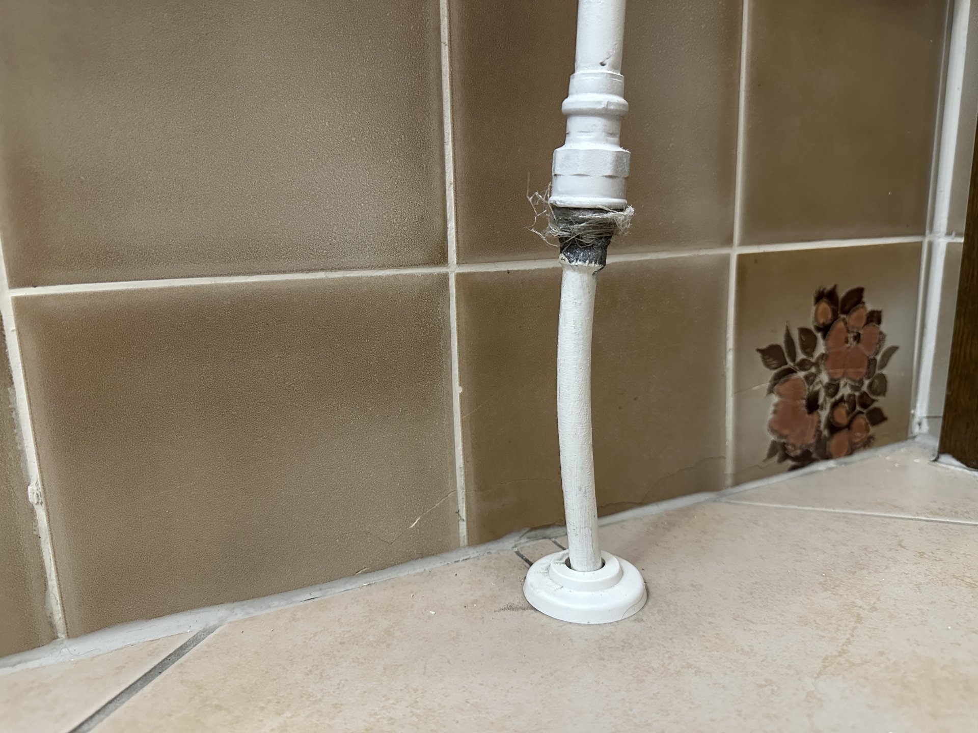

    Hallo Leute,
    Ein Jahr nach Renovierung haben wir bemerkt dasss viele unterste Reihe von Wandfliesen hat eine Rissen,
    Liegt es nur an d. Fliesen oder noch andere Probleme?
    Ist es möglichst ein paar Wandfliesen auszutauschen, oder bei Fertighaus sehr schwierig?
    Ich glaube die Wandfliesen kelbt man auf Holzspannpöatten,
    Übernimmt die Versicherung die Kosten?
    Bitte um eure Hilfe

    Bild 1 könnte ein keramisches Problem sein alle weiteren sind aus vermutlich fehlenden Abstand Wandfliese zu Bodenfliesen geschuldet , hier wurden Spannungen und die daraus resultierende minimale Verformung von Estrich / Wand zu stark beschränkt, nein das übernimmt keine VS hier wäre der Fliesenleger nach 1 Jahr in Anspruch zu nehmen.

    Vielen Dank, also Wandverformung nur minimal , also ich brauche keine Sorge oder? Wöre möglichst die Fliesen auszutauschen? V.G

    Fliesen oder Keramik auszutauschen geht immer , allerdings gehört da entsprechende Erfahrung dazu , ein guter Fliesenleger wird dies ohne große Beschädigungen und ohne optische Unterschiede herstellen können, da du Sanierung schreibst wurde Estrich eingebaut?

    Diese Wandfliesen gibts schon mehr als 20 Jahren, wir haben neue Vorwand Wc gebaut, Öffnung zum Dach? Kann das seine wegen dieser Grunde

    Durchaus , du hast Veränderungen an der Wand und Decke vorgenommen, dazu Installation, dazu Abbruch - Stemmarbeiten etc es wird aber schwierig diese Fliesen zu ersetzen wenn diese 20 Jahre schon im Bestand sind.
