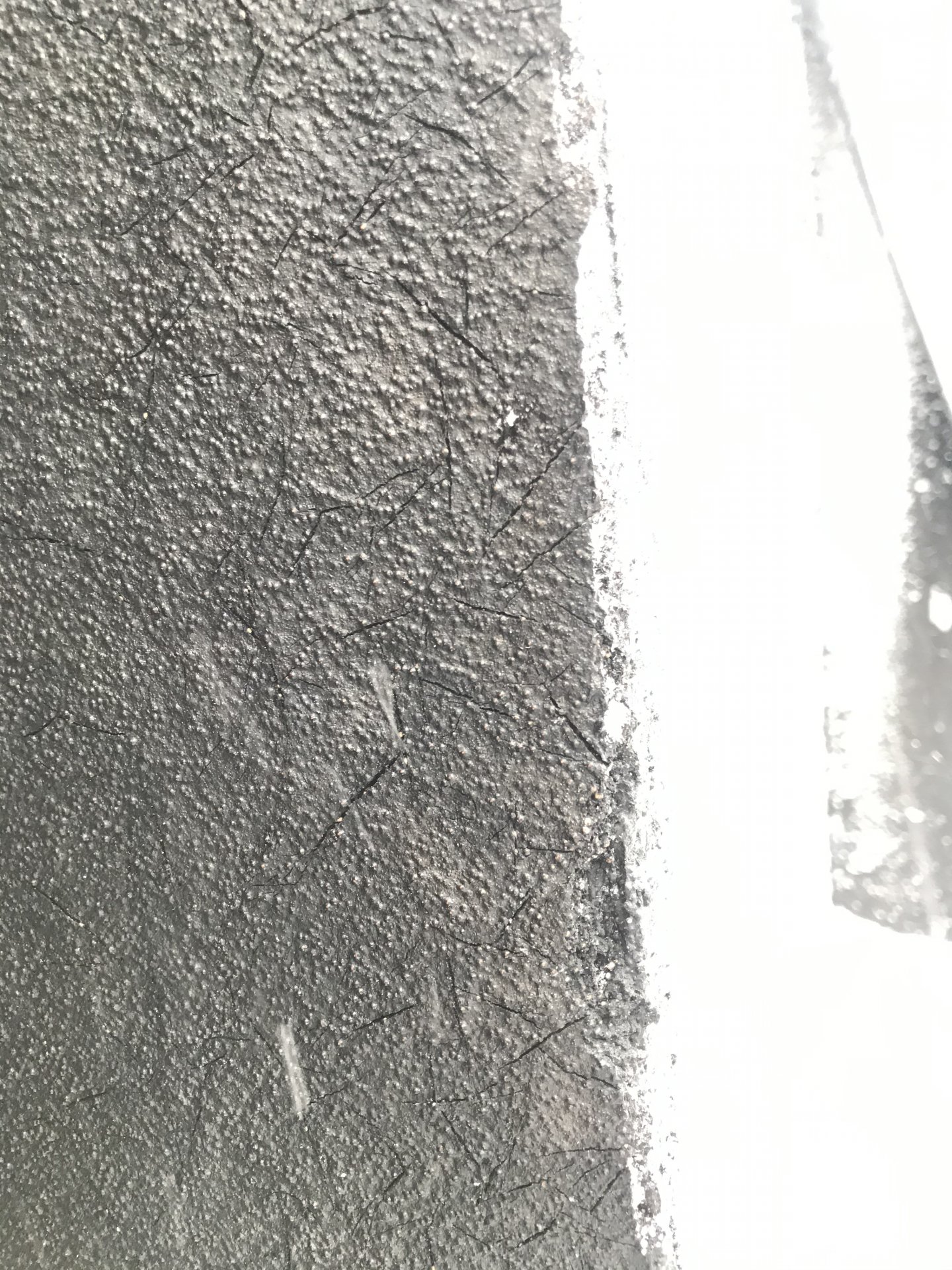

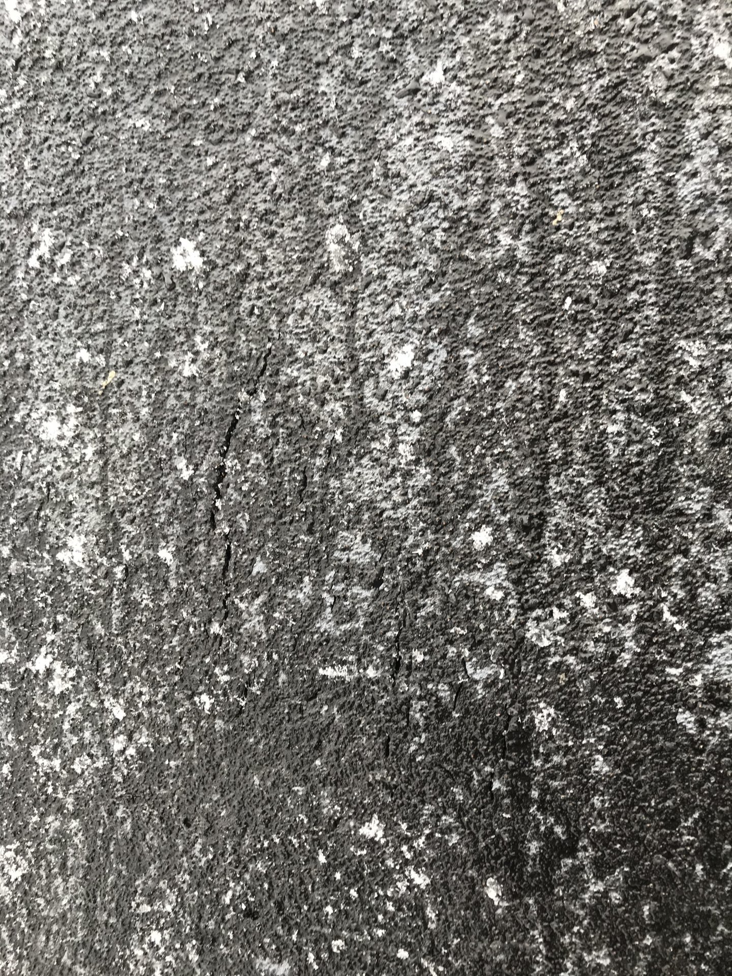

    Hallo Leute ich bin neu hier und habe folgende(s) Problem(e)
    ich habe Anfang Oktober an meinen Neubau (mit Hanglage) die Kelleraußenwände
    angefangen abzudichten.
    Wände sind aus 24cm WU Ortbeton
    Als erstes habe ich die Wand mit einem geeigneten Voranstrich gestrichen und diesen 2 Tage trocken lassen
    Dann habe ich die 2K Dickbeschichtung mit der Kelle aufgetragen ca 4-6 mm dick
    Über den Winter habe ich die Wände mit einer Baufolie abgedeckt damit der Frost und Schnee nicht an die Dickbeschichtung hinkommt
    Nun habe ich festgestellt dass, die Dickbeschichtung Risse bekommen hat.
    Darf ich das ganze jetzt nochmal runterkratzen?
    Oder kann ich einfach weitermachen und die syrodurplatten vollflächig mit der 2K Dickbeschichtung versehen und drankleben
    2. Problem
    Ich habe gesehen dass der Maurer das Drainagenrohr an manchen Stellen ca. 5cm überhalb oder eben mit der Bodenplatte verlegt hat
    Ist das richtig?
    Müsste es nicht ca 15 cm drunter sein damit die Noppenbahn noch über die Bodenplatte geht und dann aufs Rohr
    Danke schon mal im Voraus
    hier noch 2 bilder der Risse
