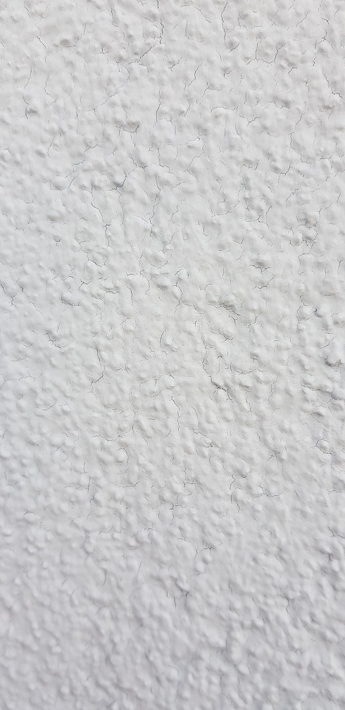

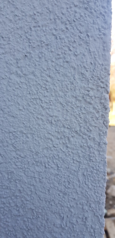

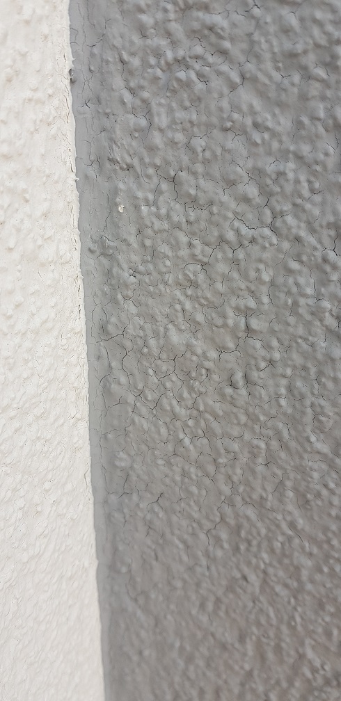

    vor ca. 2 Wochen wurde bei einstelligen Plusgraden unser Haus verputzt und dann auch gleich gestrichen. Leider wurde eine Stelle vergessen bzw. der Putz reichte nicht. Diese Stelle wurde dann 2 Tage später nachverputzt und vermutlich auch am selben Tag noch gestrichen.
    Teilweise gingen die Temperaturen nachts ins Minus zu der Zeit.
    An genau dieser Stelle sind nun verstärkt kleine Risse im Putz bzw. in der Farbe die überstrichen wurde. Es sieht so aus als ob die Risse in der Farbschicht wären
    Ist das normal oder hat das Auswirkungen auf die Haltbarkeit der Farbe bzw. des Putzes? Ist das evtl. den Witterungsverhältnissen geschuldet?
    (Sorry für die großen Bilder, aber sonst sieht man es schlecht).

    Ein Egalisierungsanstrich behebt das.

    Ok, aber da wurde ja schon mit Farbe drüber gestrichen, 2 mal sogar. 1 mal weiß und dann das grau.
    Also sollte man nochmal mit Farbe drüber streichen?

    Das ist normal das passiert wenn die obere Schicht eine haut zieht und das wasser später weiter unten verdampft ist bedenkenlos sieht auch bei sommertemperaturen so aus

    Die sollen die Wand nochmal streichen.
