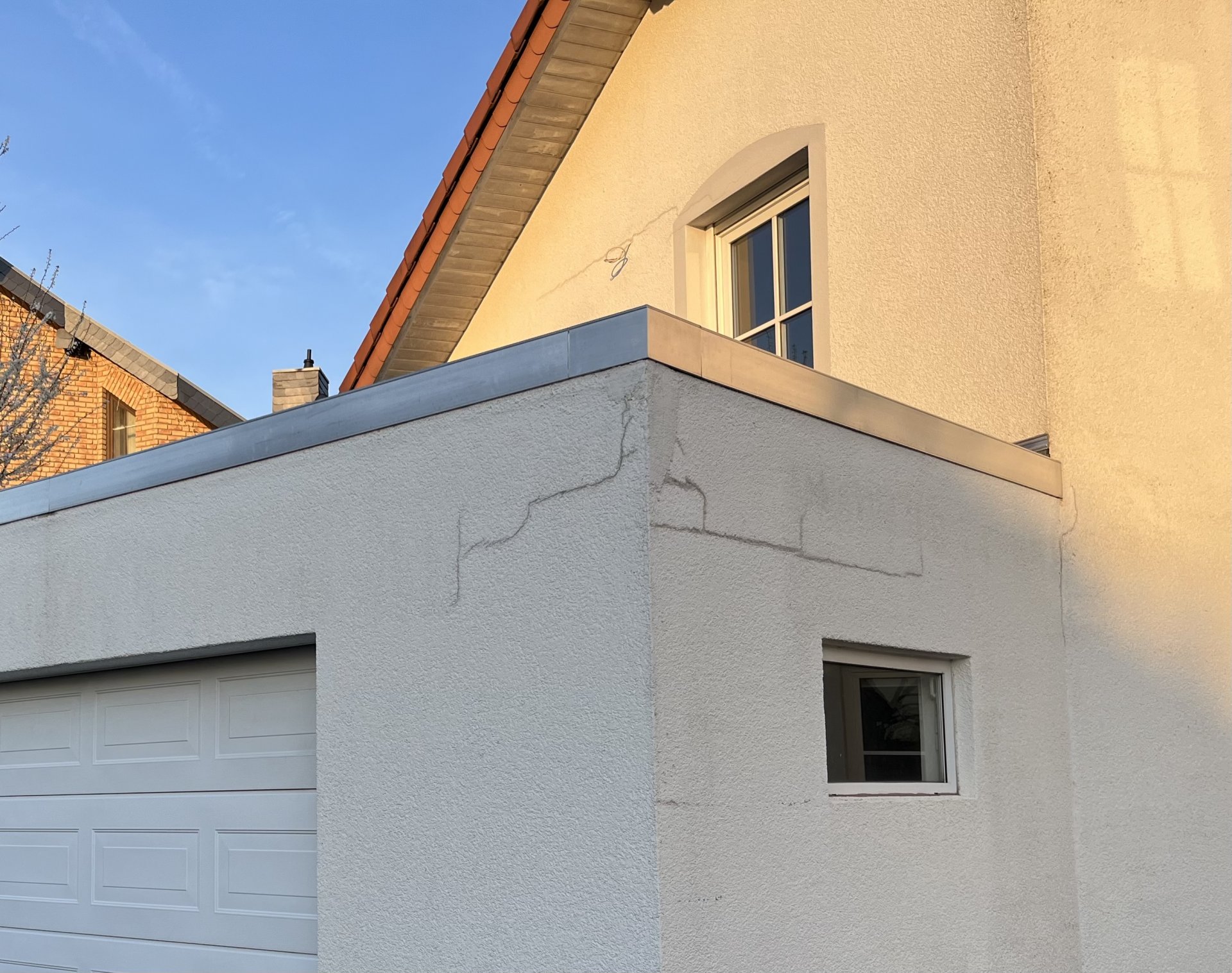

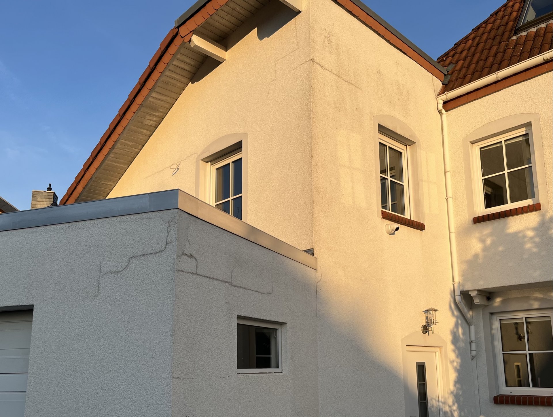

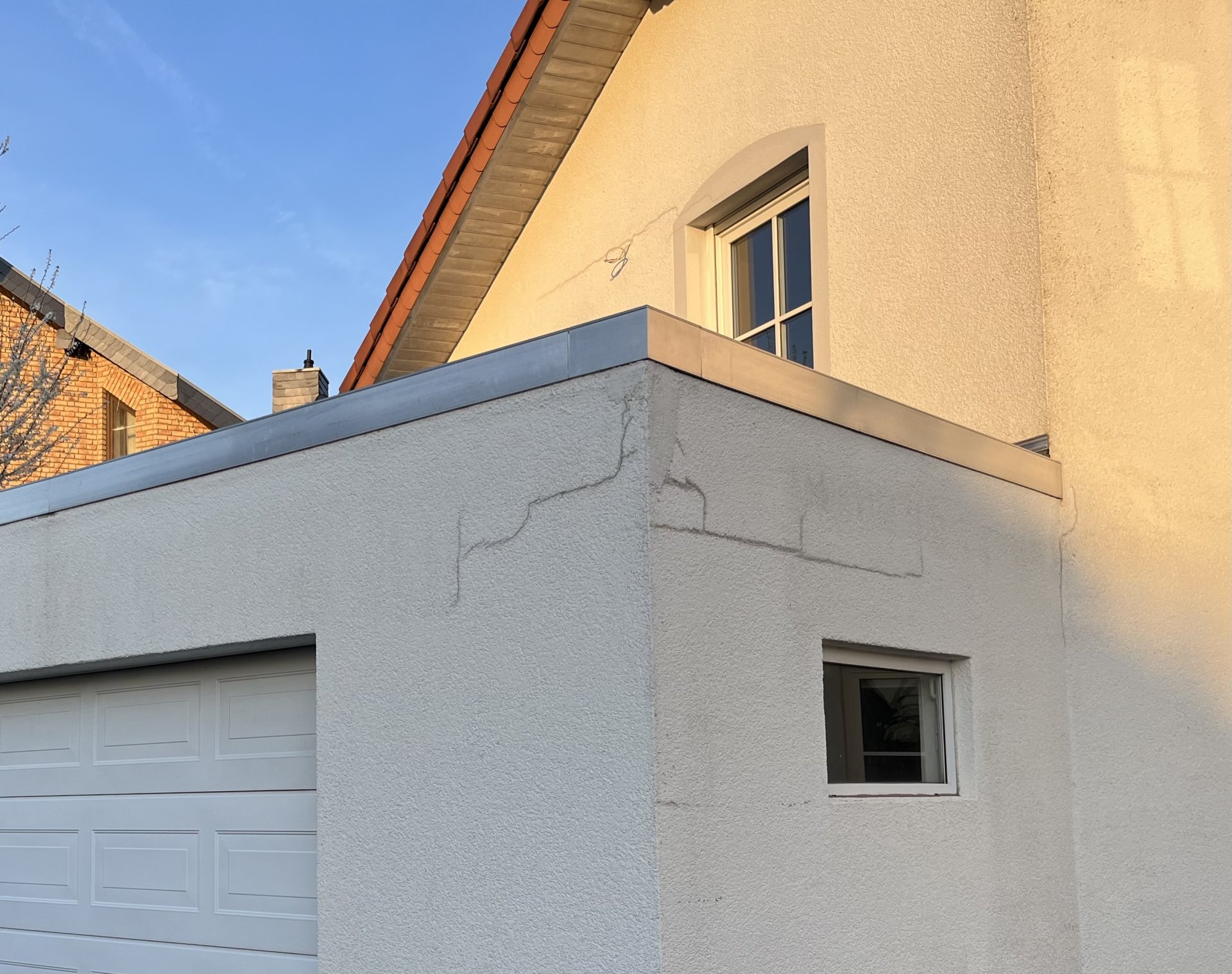

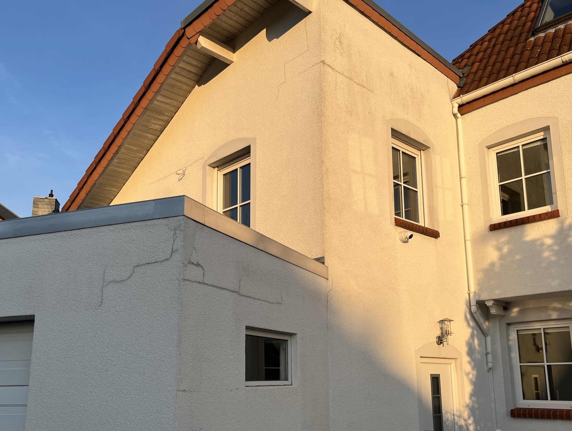

    Hallo Zusammen,
    gerne möchte ich vorhandene statische Risse an einer Aussenfassade verschließen und anschließend streichen. Aktuell tendiere ich dazu die Risse V-förmig zu weiten und mit Strukturacryl (z.B. Fischer DSA) zu verfüllen. Alternative dazu fallen mir noch weitere Möglichkeiten ein, z.B. verspachteln (welche Spachelmassen/Filler eigen sich da?) oder mit Putz verschließen. Bei letzteren Möglichkeiten habe ich bedenken, dass dies dicht bleibt.
    Gibt es gängige Lösungen oder Vorschläge?
    Vielen Dank und schöne Grüße
    Stefan

    Mindestens eine vollflächige Gewebespachelung + neuer Oberputz würde ich hier vorschlagen

    Meinst du mit "vollflächig" tatsächlich die gesamte Aussenfassade im EG und OG?
    Wäre es auch möglich nur teilflächig, z.B. einen ca. 50-100 cm breiten Streifen parallel zur Attika neu zu verputzen? Den Hauptvorteil beider Varianten sehe ich darin, dass man Gewebematten einarbeiten kann, richtig? Beim reinen Verschließen der Risse müsste man sicherstellen, dass keine Kräfte mehr auf den Putz wirken? Zum Hintergrund: Die Betondecke liegt ohne Lagerfuge auf der Aussenwand. Das Bauwerk ist ca. 20 Jahre alt. Falls man die RIsse verschließen würde, besser mit Acyrl oder Füller (siehe intitale Fragestellung?)

    als erstes würde ich mal die Ursache des Rissbildes ermitteln wollen
