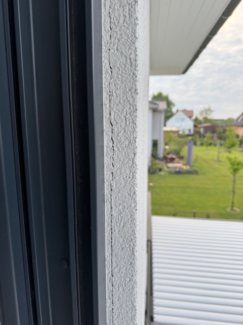

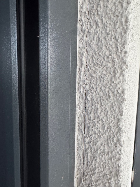

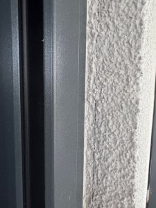

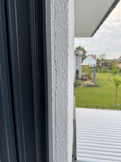

    Hi,
    Ich habe in unserem EFH (gebaut 2022, aus Eder XP 9 Ziegel, ohne WDVS, also einfach Putz drauf) Risse in den Laibungen. Im Süden durch die Thermik am stärksten.
    Im Schlafzimmer kann man sogar durch das Fenster den Riss bewegen. Im Wohnzimmer sind sogar schon kleinere Stücke rausgebrochen, diese Tür haben sie noch nie genutzt.
    Wie könnte der GU das ausbessern?

    Der Putzer hat die falsche Anputzdichtleiste verwendet bzw. scheint die verwendete nicht die Bewegung der Fenster aufzunehmen.
    Auch nochmal die Verschraubung der Fenster prüfen.
    Wenn es am Putzer liegt, dann würde ich mich nicht auf eine Acryl-Orgie einlassen, der Kann die Leibungen auch einmal neu machen.

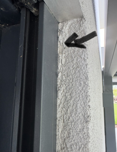

    Der Putzer war nun da, er meint, es kann nichts passieren. Die Anputzleisten sind dahinter vollflächig verklebt. Entweder so lassen oder mit Acryl aber das sieht man.
    Das kann es doch nicht sein. Bei keinem anderen Haus hier ist das so trotz anthrazitfarbener Fenster.

    APU-Leisten ohne Gewebe sind einfach Mist im Außenbereich! Was soll das bißchen Acryl das er vielleicht grad mal nen Millimeter in den Riß einarbeitet groß bringen? Alles raus und neu!

    Kratze da mal ein bisschen den Putz auf der Leiste ab... Wenn der Riss zwischen Leiste und Putz ist, muss einmal alles neu und richtige Leiste verwendet werden. Und danach sieht es aus.
    Die Leiste klebt zwar dicht auf dem Fenster, aber was hilft das, wenn das Wasser zwischen Leiste und Putz rein kann?

    Habe heute mit dem Putzer telefoniert und ihm gesagt, dass diese Acryl Sache nicht in Frage kommt. Ich verstehe die Thematik Ausdehnung bei anthrazitfarbenen Fenstern, aber hier sind nirgends solche Risse, bei anderen Häusern des Bauunternehmers auch nicht. Habe diesen jetzt kontaktiert für eine professionelle Lösung.
