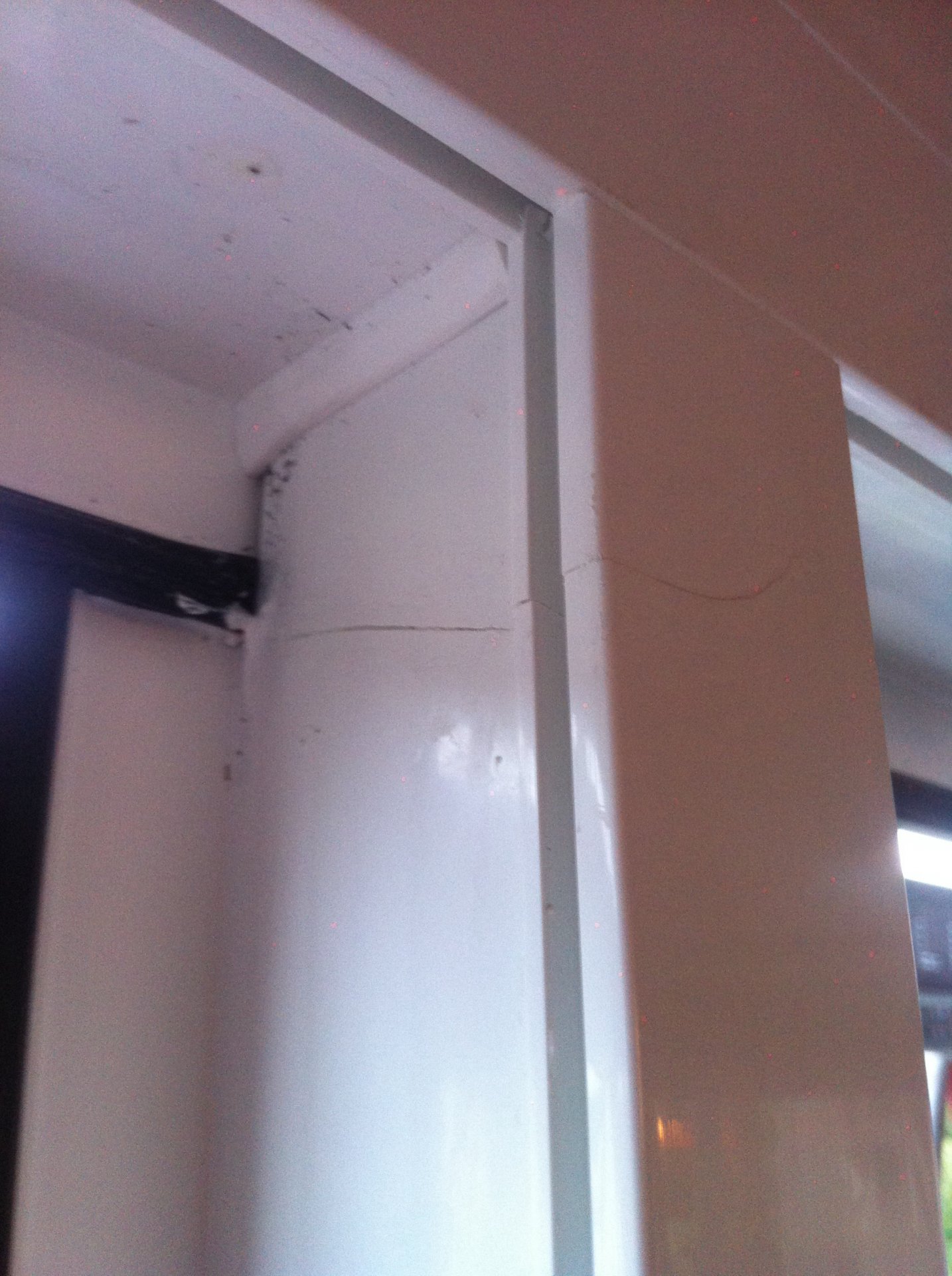

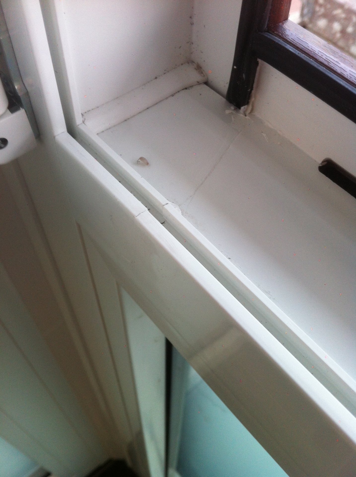

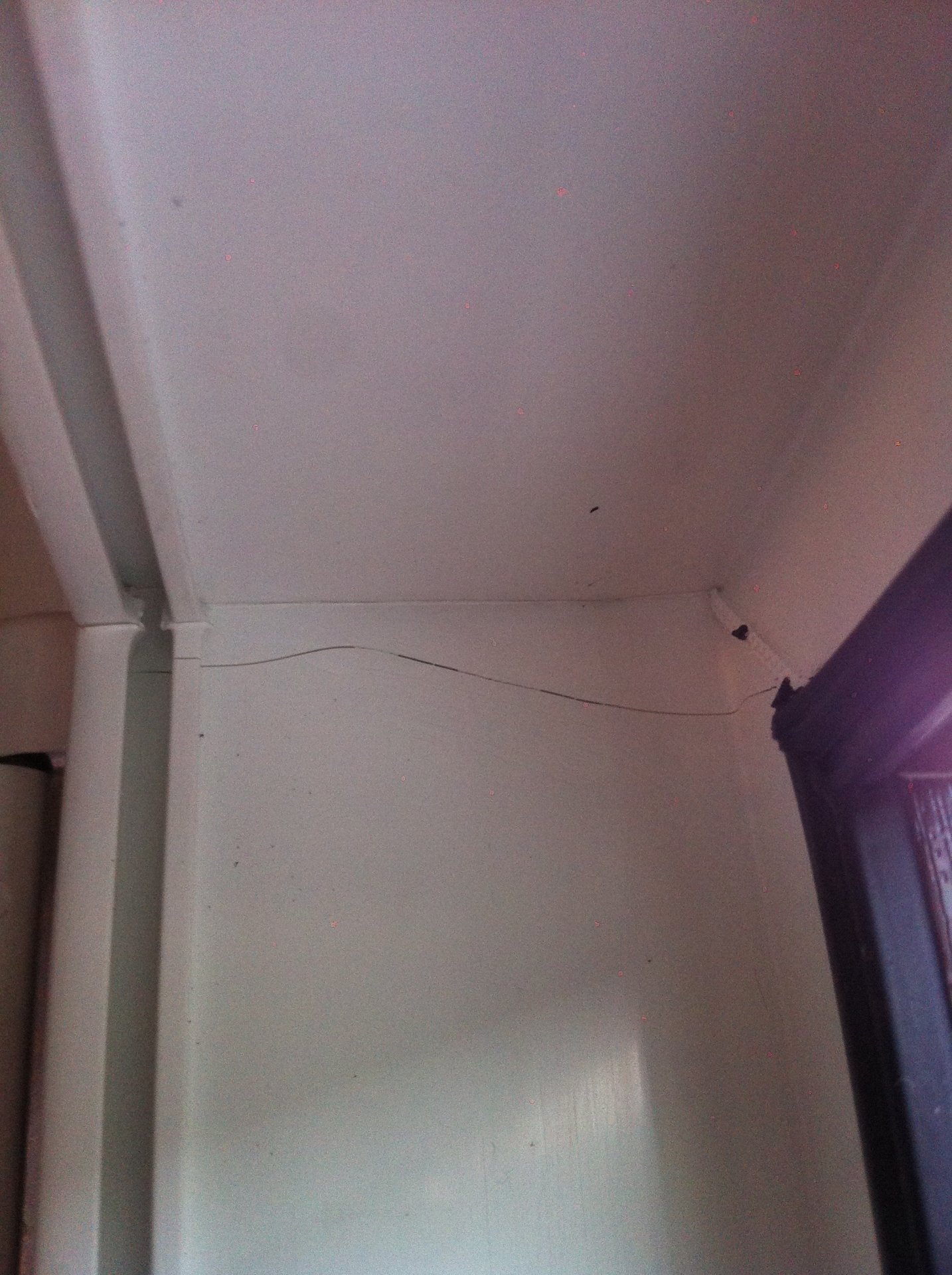

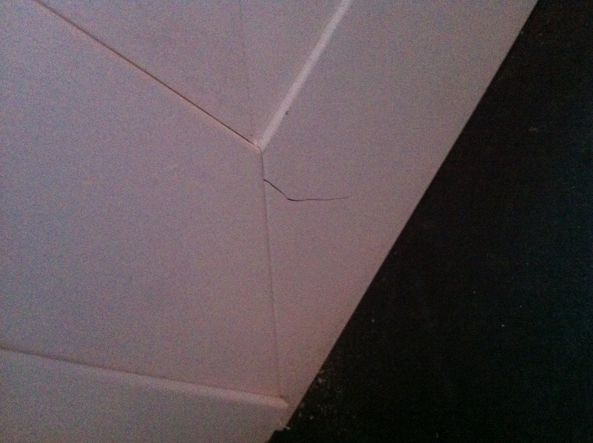

    Hallo.
    In unserer Eigentumswohnung wurden gester neue Kunststofffenster montiert!
    Beim Reinigen sind mir dann einige (bereits geklebte) Risse / Brüche im Rahmen innen aufgefallen! Eine Abnahme ist noch nicht erfolgt!
    Sollten wir auf einen Austausch des Rahmens bestehen oder reicht es, den Rahmen zu kleben bzw. abzudichten?
    Vielen Dank für Ihre Einschätzung!

    ganz klar Tauschen, das ist Pfusch hoch 3.

    Zu 100% autauschen.
    Das kleben wird die Tragfähigkeit nie wieder herstellen können.
