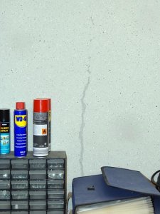

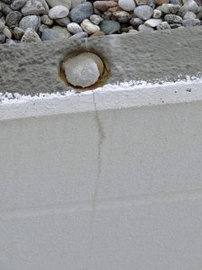

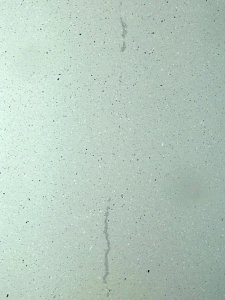

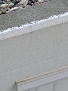

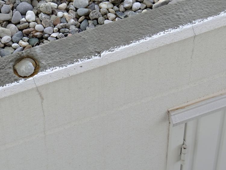

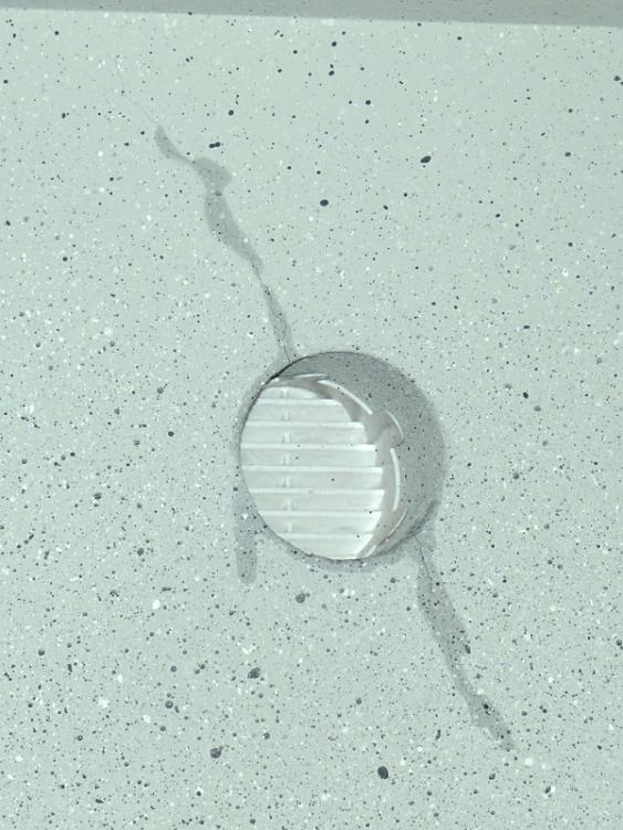

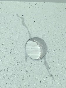

    ...es kommt eines zum anderen - wir haben nun auch noch Risse in der Fertiggarage.
    Dazu muss ich ausführen, dass es schon die zweite Garage dieses Herstellers ist - die erste war so mangelhaft, dass sie ausgetauscht wurde.
    Ja - der GÜ hat uns wirklich nur den billigsten Mist verkauft. Das Ding darf nicht einmal begrünt werden (was ich eigentlich vor hatte).
    Nun möchte ich wissen, ob es berechtigt ist, hier Mängel geltend zu machen (die Außenanlagen inkl. Garage sind nicht abgenommen worden). Immerhin scheinen Fertiggaragen - soweit ich durch Internetrecherche feststellen konnte - allgemein zu Rissbildung zu neigen.
    Hier Fotos von den Rissen in der Attika und in der Innenwand:
    DSC00215.jpg DSC00216.jpg DSC00217.jpg DSC02737.jpg DSC02738.jpg DSC02739.jpg
    Ein weiterer Riss findet sich quer über die gesamte Bodenplatte auf Höhe der Tür, wobei dieser sehr fein ist. Ach ja - zur Ergänzung: die Garage steht auf Streifenfundamenten aus Betonsteinen, welche frosttief im Kiesboden sitzen.
    Wenn die Experten hier der Meinung sind, das die Risse hinzunehmen sind wäre dann meine nächste Frage, ob die Überdachung mit einem Pultdach hier helfen würde oder was man sonst machen könnte.
    Grüße, rose24

    Ich halte persönlich überhaupt nichts von diesen Fertiggaragen...und die Bilder bestätigen mich (wieder einemal) in meiner Meinung! Allein die Attika...das ist doch Müll in dieser Form, was ist den da für eine Abdichtung drauf? Sieht nach nichts aus. Nee, dann doch eher ein Carport.
    Und als nächstes würde ich mal sagen, ganz schnell die Ordner (und am besten den anderen Kram auch) da rausräumen, bevor es Herbst bzw. Winter wird, wenn Sie von den enthaltenen Papieren noch länger was haben wollen!

    ...es ist halt alles auch eine Preisfrage. Darum auch die Frage an die Experten, ob die gezeigten Risse für Fertiggaragen "üblich" sind oder ob hier bereits ein Mangel vorliegt.
    Und wenn man mit einem Dach Abhilfe schaffen könnte, so dass zumindest die Wände innen trocken bleiben, wäre das eine Option, mit der wir leben könnten. Wertvolle Sachen werden in der Garage nicht gelagert.

    ganz klar , bei geschätzt 15 oder 20 millionen(wahrscheinlich sinds doch 30) und vielleicht 500 oder 1000 , (lass es 2000 sein )schäden ist es ganz klar , dass eine fertiggarage nichts taugen kann , sind doch sagenhafte 0,01 °/oo schadhaft .
    und die meisten dieser horrorschäden werden auch noch auf falsche gründung zurückzuführen sein....:shades
    ich halte diese risse für absolut unüblich . und ich habe schon einige hundert FG umarbeitet , zt auch fundamente erstellt ...

    Danke - dann werde ich erst einmal eine Mängelrüge machen, bevor wir selbst irgendeine Lösung suchen. Wir haben auch schon den Verdacht gehabt, dass es an der Gründung liegen könnte. Der Bauunternehmer hat die Fundamente aus Zeitgründen nicht gegossen, sondern aus Betonsteinen gemacht, ob vorher ordentlich verdichtet wurde, entzieht sich meiner Kenntnis. Der Untergrund ist Kies.

    ich kenn betonsteine nur als kammersteine und als gründung sind dir nicht geeignet, kies verdichtet oder nicht ist egal.

    ...ja - die sind es wohl. Kammersteine mit Beton aufgefüllt (werden auch gerne für Gartenmauern verwendet).

    heissen aber schalungssteine. kann man für eine fertiggarage verwenden.

    Der, der weder aufgrund der Belastung in den Zustand II übergeht, noch am schwinden gehindert wird.
    Interessant finde ich, dass die Risse außen jeweils dort zu finden sind, wo eine geometrische Schwächung ist. Für mich deutet das auf Schwindrisse hin.

    zu klären wäre noch :
    FG mit boden (keine besonders hohen anforderungen an die gründung)
    ohne boden (empfindlich reagierend auf gründungsfehler )

    ...mit Boden - schrieb ich doch. Die Bodenplatte hat bei der Seitentür auch quer durch einen feinen Riss. :(

    dann : billiger schund . vernünftige FG mit boden reissen nicht an allen ecken ( wobei es hier ja nicht die ecken sind :D)

    ...auch das schrieb ich schon... :mauer Ist da eine Mängelanzeige überhaupt zielführend?

    aber eine gerissene garage hast du ja garnicht bestellt .... :D
    und wasserführende risse sind nun nicht wirklich standart bei FG
