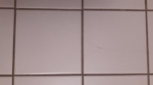

    Hallo Zusammen
    ich bin neu hier und hoffe auf Eure Hilfe.
    Seit letztem Jahr (Bauarbeiten im Haus, Umbau Erdgeschoss für Supermarkt, Einbau von Stahlträgern usw.) entstehen immer wieder Risse in meinen Fliesen. Die Wandfliesen weisen Haarrisse auf (denke ich... die Oberfläche ist glatt, die Striche verlaufen gekringelt, mal gerade, dünn).
    Allerdings sind auch einige Fliesen aufgeplatzt, mittlerweile 28 Stück. Ich habe ehrlich nichts getan.
    Erst sind sie so komisch gezackt, dann kommt so was wie ein Punkt und dann erweitern sie sich (hab mal 2 Bilder angehängt).
    Könnt ihr mir bitte sagen, was das ist? Woher kommt das?
    Mein Vermieter will mich schadensersatzpflichtig machen, obwohl ich nichts dafür kann. Ich befürchte dass die Risse durch die Bauarbeiten und Schwingungen entstehen. Die Wände haben auch Risse, das Treppenhaus auch. Das will der Vermieter aber nicht miteinander in Verbindung bringen. Obwohl erst seit der Bauarbeiten alles angefangen hat...
    Bitte, helft mir. Ich kann schon nicht mehr schlafen.
    Tausend Dank vorab.

    Noch ist (fast) nichts passiert.
    Es ist durchaus denkbar, dass die Risse aufgrund von Fremdeinwirkung Spannungen aufgebaut haben.
    Deine Aufgabe war nun als Mieter, Deinem Vermieter darüber zu informieren, dass es Risse gibt.
    Meine Empfehlung: schreibe ihm das U der Bezug auf das mit ihm geführte Gespräch (Datum angeben) noch einmal per Brief.
    Und mache eine kurze Auflistung für Dich, an welcher Wand wann wieviel Wandfliesen gerissen sind!
    Fotos inclusive.

    Nee die Spannung ist zwar gedanklich richtig, aber die ist im MW oder Estrich etc, durch den Umbau und die Vibrationen bei halbwegs vernünftigen Kleber( Epoxy mal aussen vor) zeichnet sich das Rissbild komplett durch.Exemplarisch im Neubau# Das ist also nichts unübliches teilweise gerade bei KS Wänden, aufgrund der Trocknung nach Errichtung kommt dies öfters vor.# Fliesen und Steingut überhaupt alle ceramischen Elemente besitzen von Haus aus Spannung, sind also 'vorbelastet' es reichen da wirklich zum Teil Bewegungen im MW oder Boden die im 0.1 mm Bereich liegen, wenn der TE also dort eine Fliese entnimmt wird dort auch im Putz/MW ggf im Kleber diese Riss zumindest der Beginn auch sichtbar sein, ob sich dann in der Fliese 2 oder mehr Risse bilden oder eine punktuelle Ausbildung, das kann niemand prognostizieren aufgrund der relativ harten Glasur. Und bevor der krauer wieder schimpft ja Ceramic ist durchaus dehnfähig/wölbfähig aber nicht in diesen Format bzw Geometrie...
    Wie der TE bemerkte ist die Rissbildung ja auch im Treppenhaus etc... Insofern rührt dies von den Bauarbeiten her

    Ja ein relativ häufiges Bild, die Haarisse bilden sich bei 'Preiswerter Ceramic' auch schneller aus, gleichzeitig fehlt bei älteren Bädern eine Abdichtung die etwas 'wegstrecken' könnte. wie sagt man das am besten-
    Im Mauerwerk ist ein Riss dieser zieht sich nun auch auf die Fliese durch, minimal wird diese ja etwas größer, da sie sich nicht weiten kann ( weil allseitig gefasst und gefugt) drückt diese automatisch auf die nächsten mit - wie ein Domino Effekt
    Auf Ihren 2.ten Foto ist das gut ersichtlich, dieser Riss läuft unter den Fliesen weiter im Putz MW etc...
    Unabhängig davon gibt es bei diesen Hochglanzceramic Fliesen, diese waren ja eine zeitlang mal recht in Mode, beige ocker .. eine Alterungsversprödung diese Risse bilden sich aber vorerst unterhalb der Glasur, sind also nicht fühlbar, sondern sichtbar, dies betraf italienische und spanische ziemlich häufig, das schließe ich aber bei Ihnen aus.

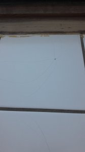

    Auf vielen Laienbildern sieht man eigentlich "nichts", d.h. Details zwar groß, aber dafür Zusammenhänge garnicht, selbst die Orientierung im Raum wird nicht klar. Auf Bild 1 sieht es mir nach einem Fensterrahmen aus - aber ob es eine Fensterbank oder eine -laibung ist, ist schon nicht erkennbar; auf Bild 2 sehe ich ebenso wenig, wo "oben" ist ;-)
    Erahnen kann ich, daß die Bilder 15x15 cm Wandfliesen darstellen könnten, wie man sie bis in die 70er Jahre hatte.
    Daher mein Tip: 1) immer ein weiteres Bild dazu machen, auf dem der räumliche Zusammenhang des Detailbildes erkennbar wird; 2) einen Maßstab mit ins Detailbild dazugeben (Maßband / Zollstock / Scheckkarte etc.); 3) bei Beweissicherungsfotos auch die Datumsangabe der Kamera verifizieren (Erscheinungstag einer aktuellen Zeitung, Funkwecker mit Datum o.ä. mit abbilden).

    Oh, sorry.
    Die Vermutung mit dem Fenster ist richtig. Es ist ein abgeschrägtes Fensterbrett vom Velux-Fenster.
    Beide Bilder sind praktisch von oben fotografiert.
    Die Fliese im ersten Bild findet sich an den Wänden, das zweite ist der Boden (der mir ja die größten Sorgen bereitet).
    Die Risse entstehen so schnell und werden ja immer größer mit der Zeit.
    Wenn ich das bisher richtig verstanden habe, sind es typische Risse, die durch den Umbau entstanden sind, korrekt?
    Kann man das auch ohne 600€ für einen Sachverständigen belegen?
    Ich weiß einfach nicht, wie ich denen das klar machen soll, dass ich das nicht verschuldet habe...

    Für solche Bilder wie bei Ihnen gibt es nur einige Ursachen ergänzend zu den Vorträgen
    -Bewegung Setzung Verformung der Wand oder Bodenscheibe
    1.Umbauten mit massiven Abbruch oder Montagen, dynamische Schwingung von Grundbau, Aushub, Rammen, Verbau, Unterfangung, Verdichten, Schwerlast Verkehr etc
    2.Wasserschäden verhält sich ähnlich wie oben bei Neubauten, massive Aufnahme von Feuchte in Bauteilen und dann Abtrocknung
    Da brauch ich eigentlich keine weiteren Fotos @11ant, zumal der TE die Risse auch in den anderen Wänden etc hat,sollte ich ad hoc eine mögliche Ursache übersehen haben-bitte nachtragen.Solche Laibungsscherrisse schließe ich im Fenster oder Öffnungbereich nicht aus, die übertragen sich aber nicht derartig weit in die Fläche....
