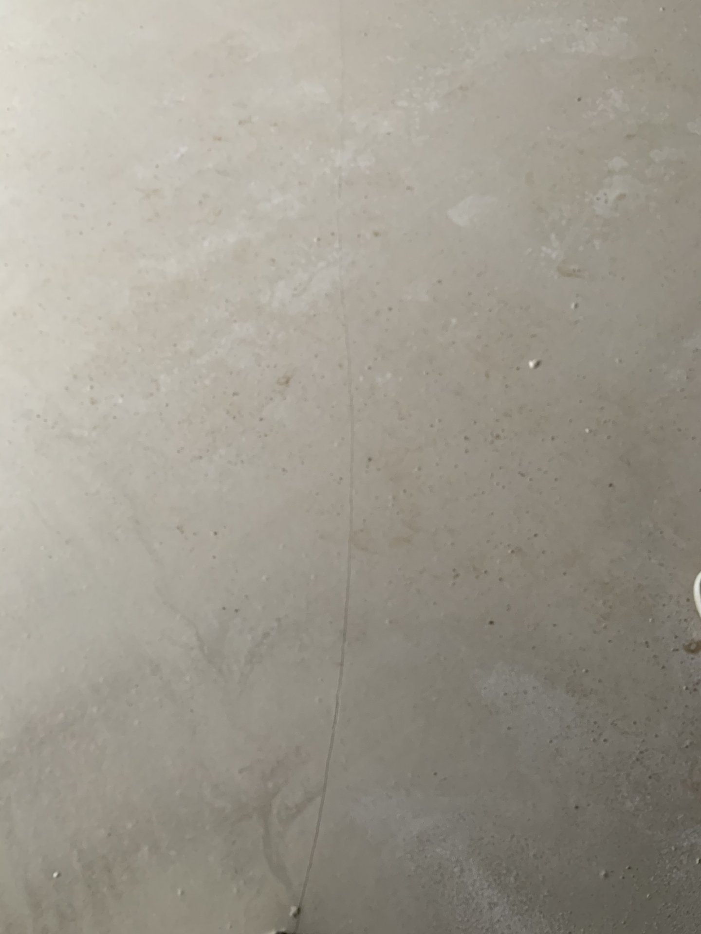

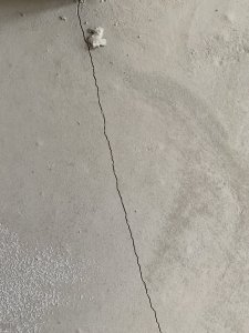

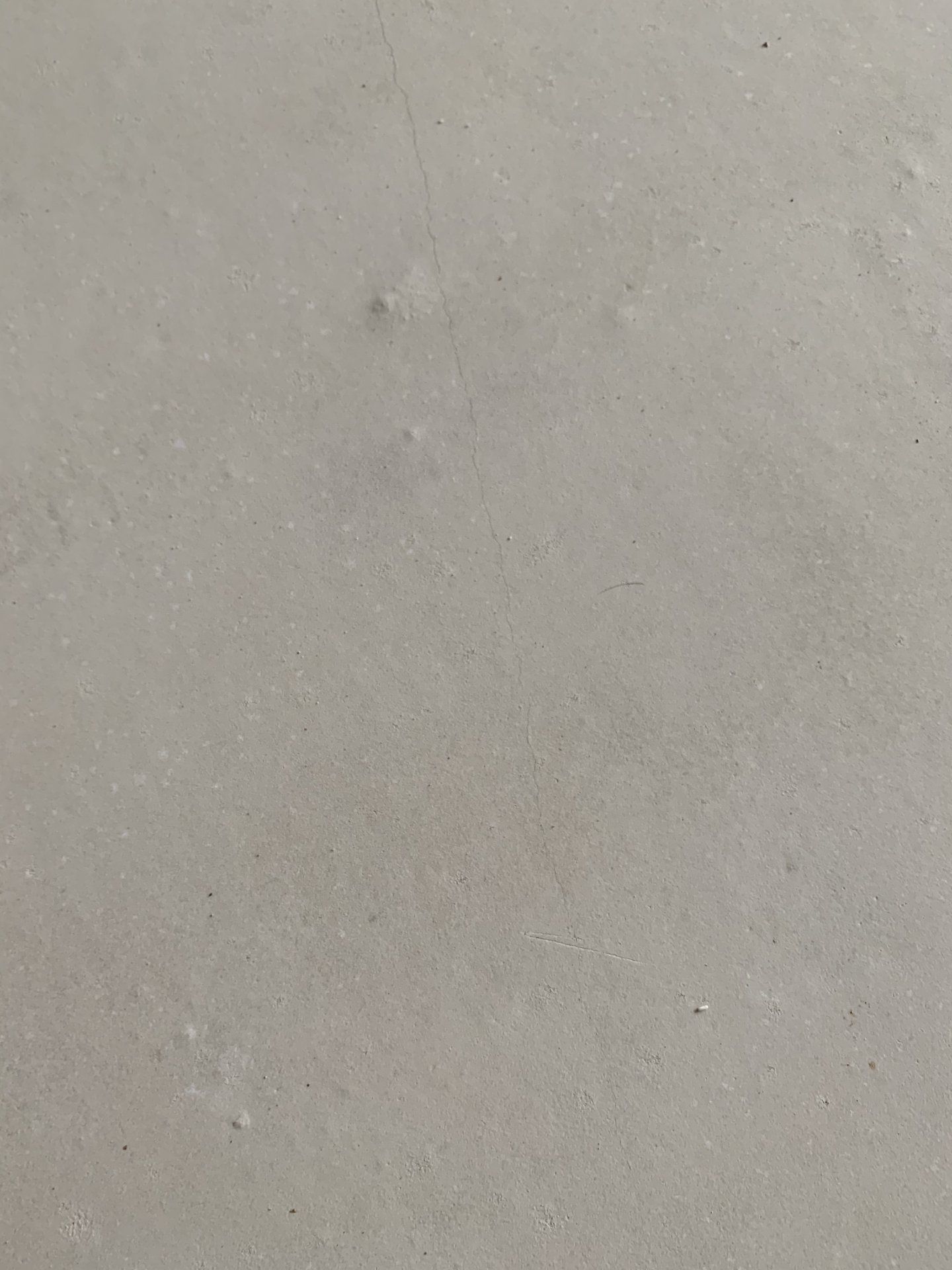

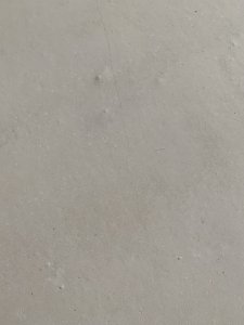

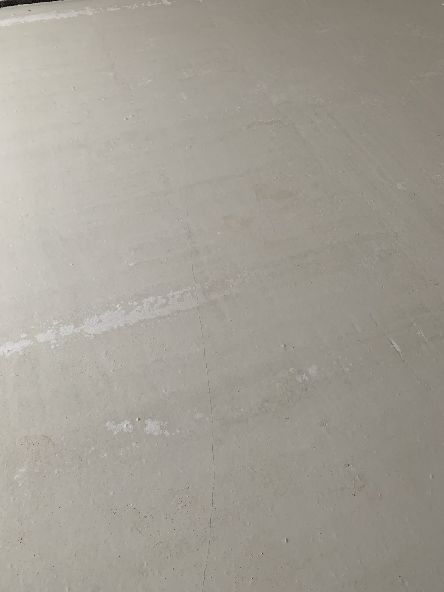

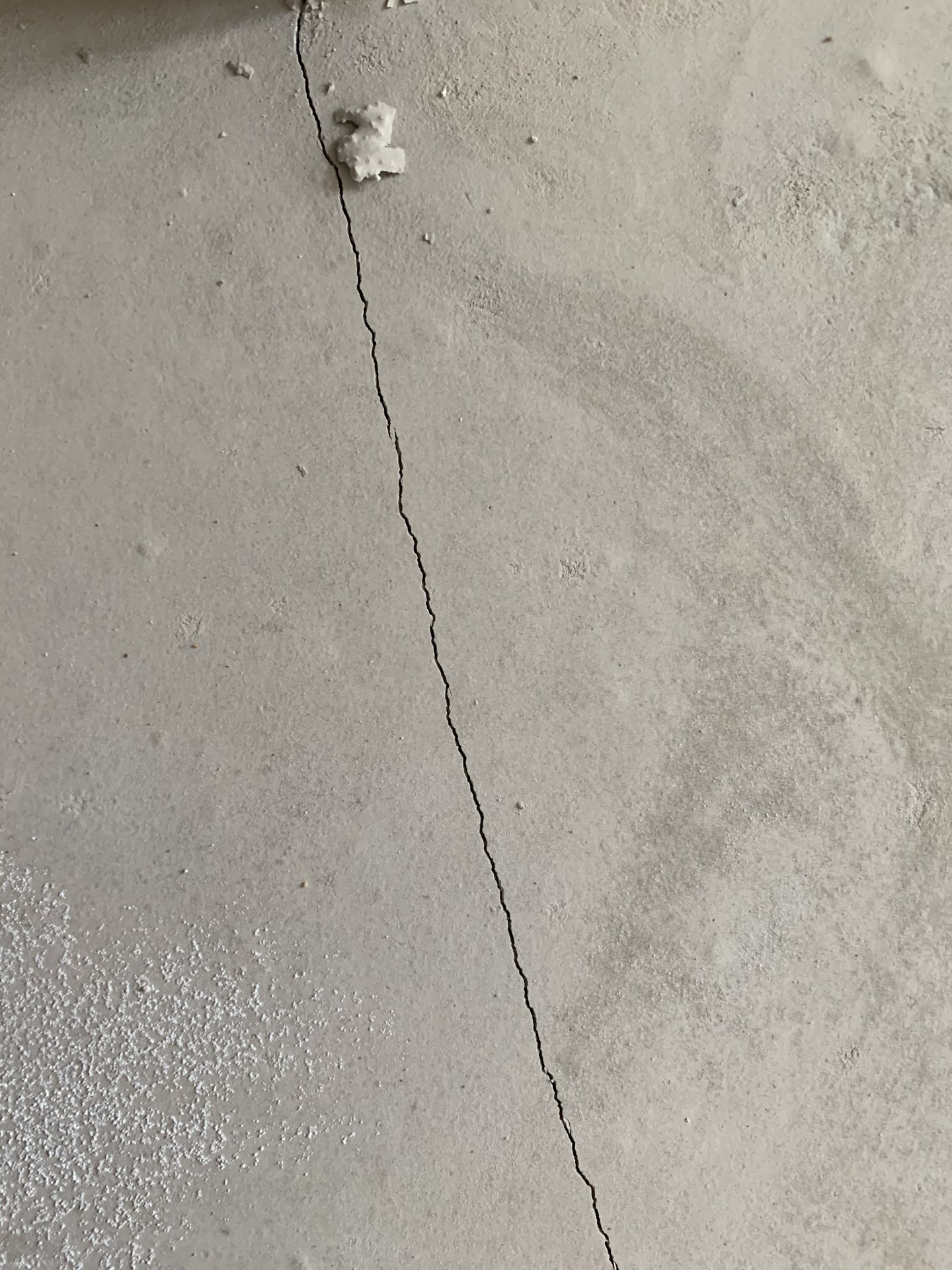

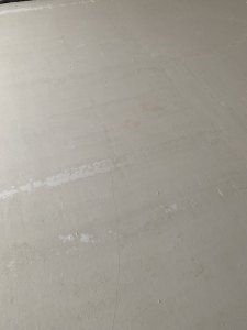

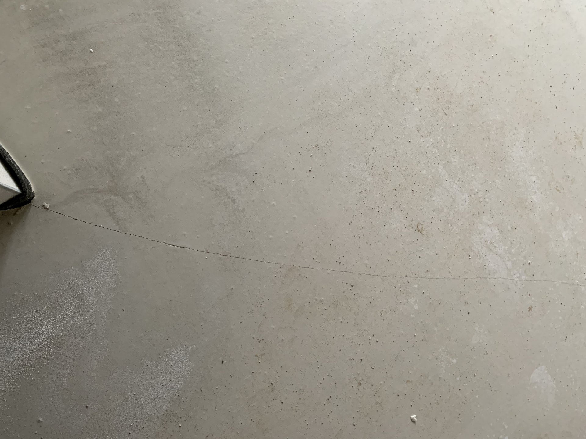

    Ich habe am 17 Dezember den Fließestrich in unseren Neubau bekommen - Hasit 465.
    Laut Protokoll dürfte dieser nach 7 Tagen mit 20 Grad beginnen geheizt werden.
    Wir haben am 2 Januar das Aufheizprogramm gestartet.
    Beginnend bei 20 Grad jeden Tag um 5 Grad erhöht. Da als Heizung eine Wärmepumpe zur Verfügung steht, kommen wir mit heizstab zusammen nur auf maximal 40 statt der 45 Grad Vorlauf.
    Ich nutze Bauzrockner zum trocknen und Lüfte ganz kurz ( 5 Minuten Max), wenn die errechnete absolute Luftfeuchte außen geringer als innen. Von gestern auf heute hat sich ein Riss ereignet - Siege Bilder.
    Was gilt es jetzt zu beachten, was kann/muss ich tun außer meinen Estrich-Leger informieren...?
    Viele Dank schon mal im Voraus
  2. #2 Fabian Weber, 12.01.2020
    16.576
    6.616
    Kannst erstmal nichts machen, der Estrichleger muss es dann wieder verbinden.
