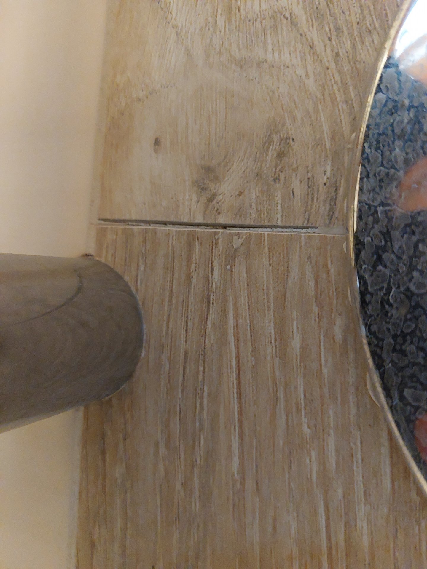

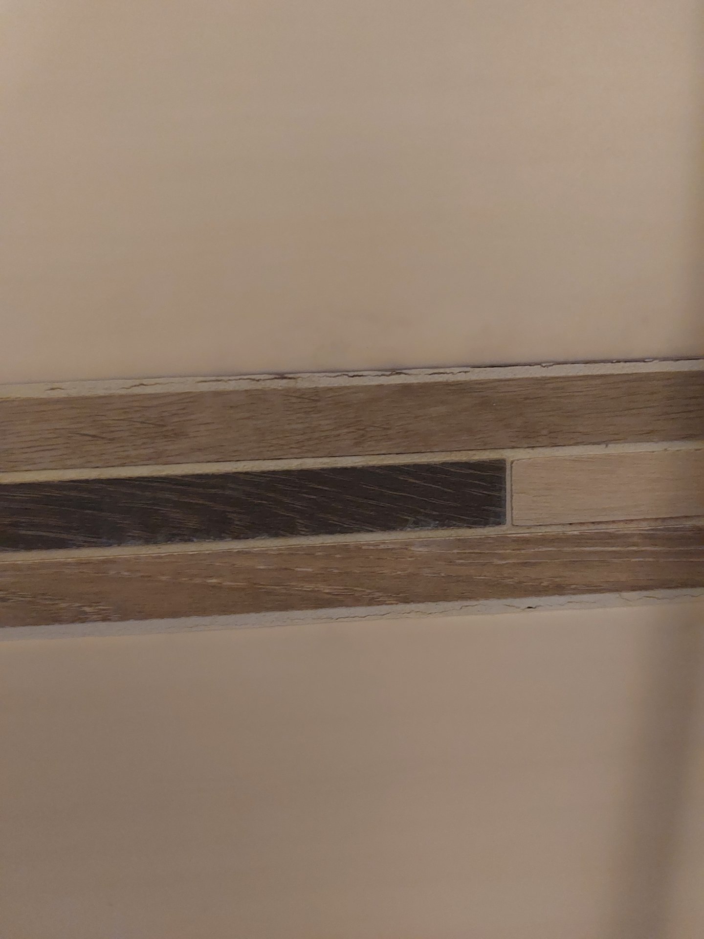

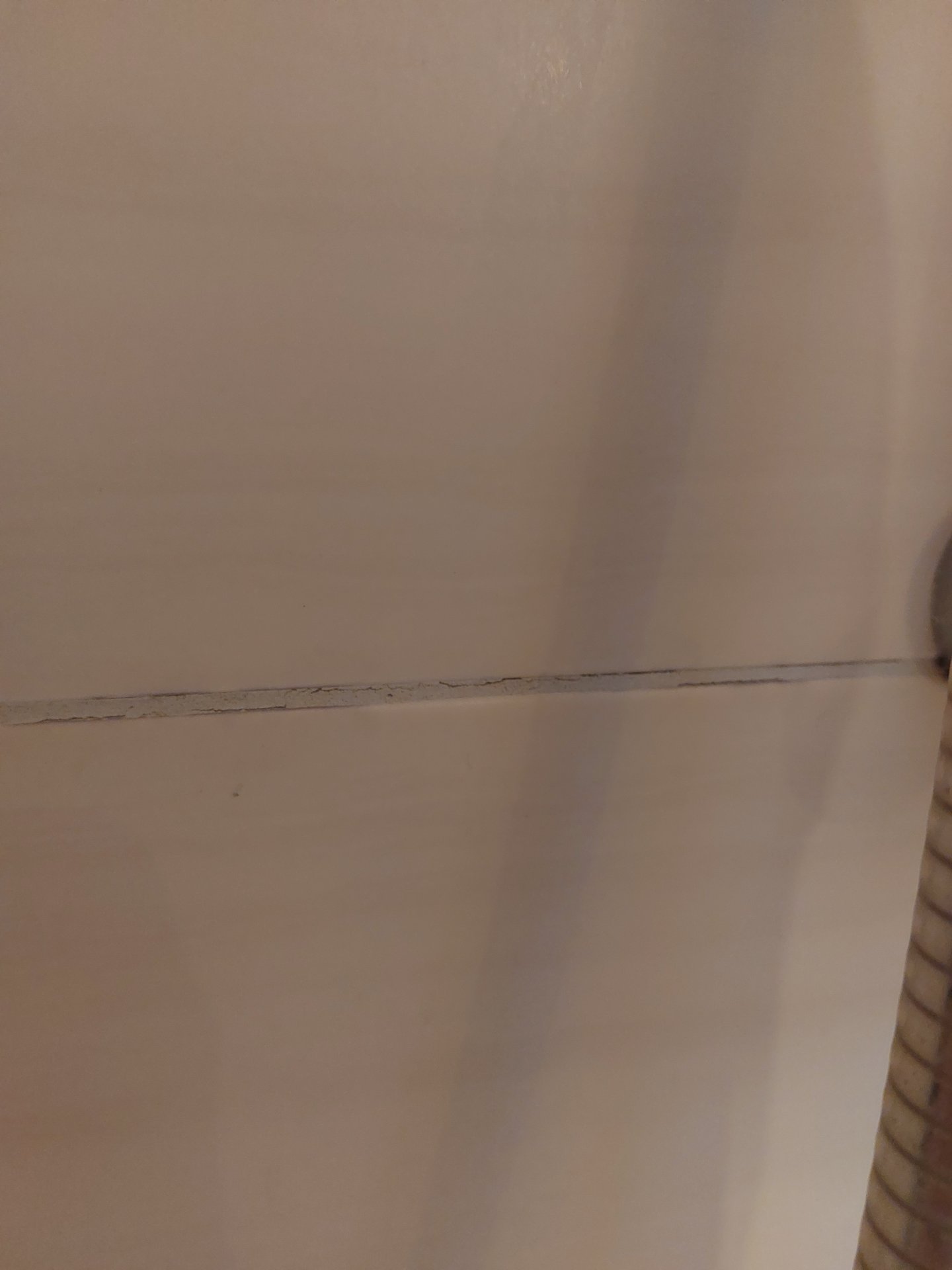

    Hallo hab entdeckt dass innder dusche kleine Risse sind zwischen den fliesen, also nicht die silikonfuge.
    Soll man die mit der flex auskratzen und dann eine neue fuge machen oder gibts da was elastisches was nicht wieder gleich reisst? Silikon wird man da ja wohl kaum nehmen :-D

    Wenn Du mit der Flex noch nicht alles komplett kaputt gemacht hast, dann besorg dir einfach noch ein bisschen Sprengstoff, dann ist die Dusche garantiert nicht mehr zu retten.... Oder wolltest Du es garnicht abreissen, sondern nur reparieren?
    Also wenn das eine ältere Dusche ist, dann kann es schon sein, dass es da ein paar kleine Risslein gibt, das wäre dann evtl. noch normal und dann kann man die Fugen auch nochmal erneuern. Wenn es eine eher neue Dusche ist, dann solltest erstmal herausfinden was da nicht stimmt, weil alle paar Monate die gerissenen Fugen neu machen , das ist ja auch blöde. Es gibt schönere Hobbys als sowas...
    Es gibt Fugemassen aus Dispersions-/Kunstharzmörteln, die sind deutlich flexibler, aber schwieriger einzubauen und auch die sind kein Allheilmittel...

    Dusche wurde 2014/15 sowas eingebaut ... sind keine riesen Risse der rest schaut gut aus. Mit was kratzt man das dann aus? Versuch wärs wert mit dem kunstharz. Hast einen link zu sowas? Da gibts ja unmengen möcht keinen schrott verbaun

    Wenn sich nach so kurzer Zeit Risse in den Fliesen bilden ist etwas falsch und die Rissbildung wird nicht aufhören.

    Hab ein mittel gefunden "molto fliesenfix" gibts in der tube und kann man auftragen. Laut den bewertungen soll das sehr gut sein. Jemand erfahrung mit sowas? Warum es gerissen ist ist eine gute frage 20230906_192503.jpg 20230906_192524.jpg 20230906_192544.jpg

    Der Trick bei diesen "Reparaturspachteln" aus der Tube ist, dass die Fliesen mit Malerkrepp oder ähnlichem abgeklebt werden. ansonsten versaut man sich die Fliesen mit dieser Klebemasse und hat ein total ungleichmäßiges Gesamtergebnis, überall Flecken und nachher Kratzer vom Versuch, das zu "putzen".
    Man investiert also extrem viel Zeit in die Vorbereitung und muss da genau arbeiten. Da ist konventionell Verfugen irgendwie angenehmer, wenn auch ähnlich Arbeitsintensiv.

    Eine Rissbildung in den Zementfugen muss nicht zwingend ein Schaden im eigentlichen Sinne sein. Es kann z. B. daran liegen, dass bei der Verarbeitung eine ungeeignete oder zu starre Fugenmasse verwendet wurde. Besonders bei schmalen Fugen (<3 mm) ist das optisch unschön, aber technisch oft unkritisch.
    Ab einer größeren Fugenbreite wäre es relevant, genauer hinzusehen – insbesondere im Duschbereich.
    Meine Empfehlung:
    Die Fugen nicht auskratzen, da dabei schnell die Kanten der Fliesen beschädigt werden können.
    Stattdessen kann man die Fuge vorsichtig reinigen und einfach mit passender Fugenmasse nochmals „überziehen“, sodass die feinen Risse wieder sauber geschlossen sind.
    Das ist die schonendste und praxisnahe Lösung – optisch wie funktional.
