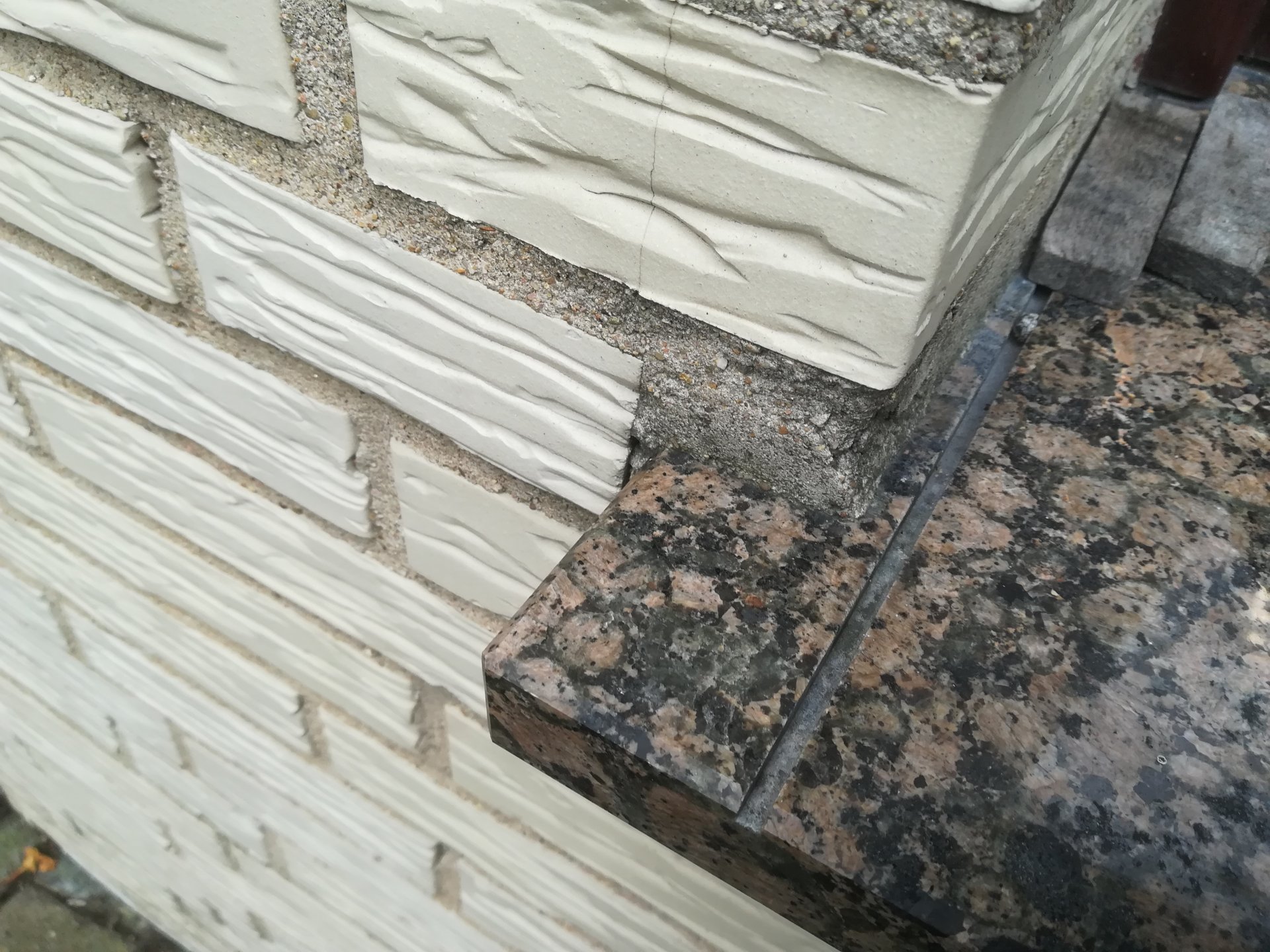

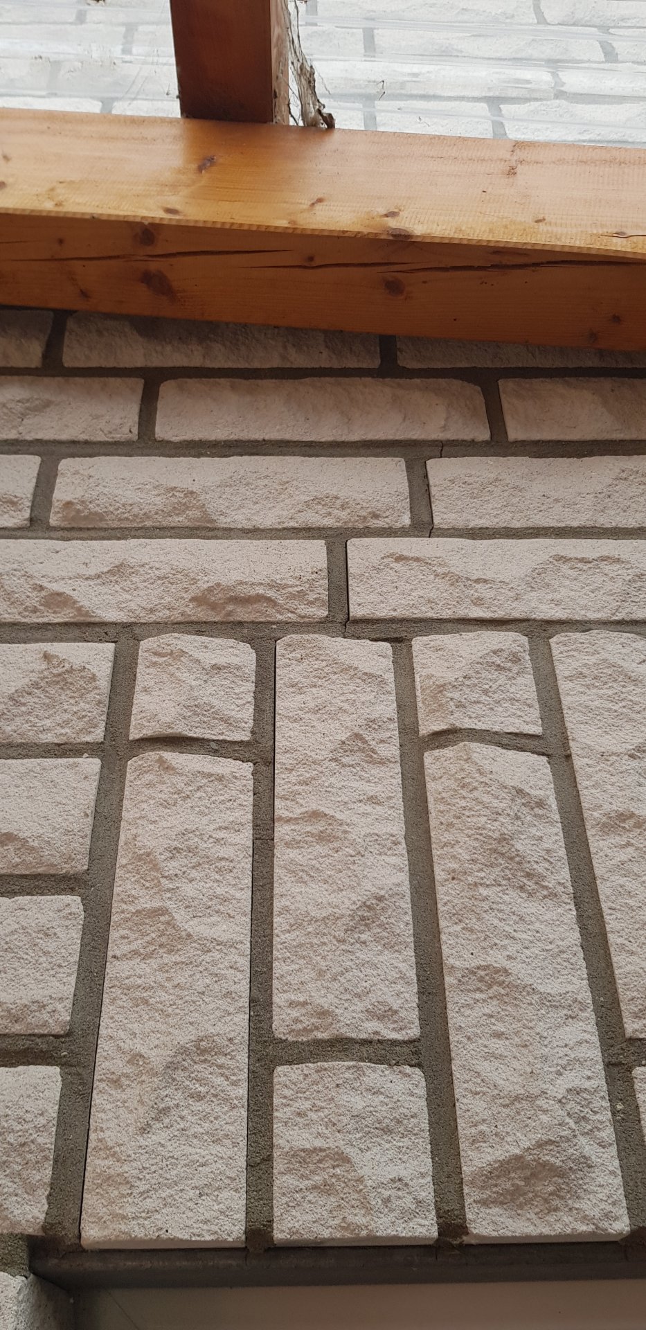

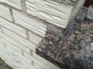

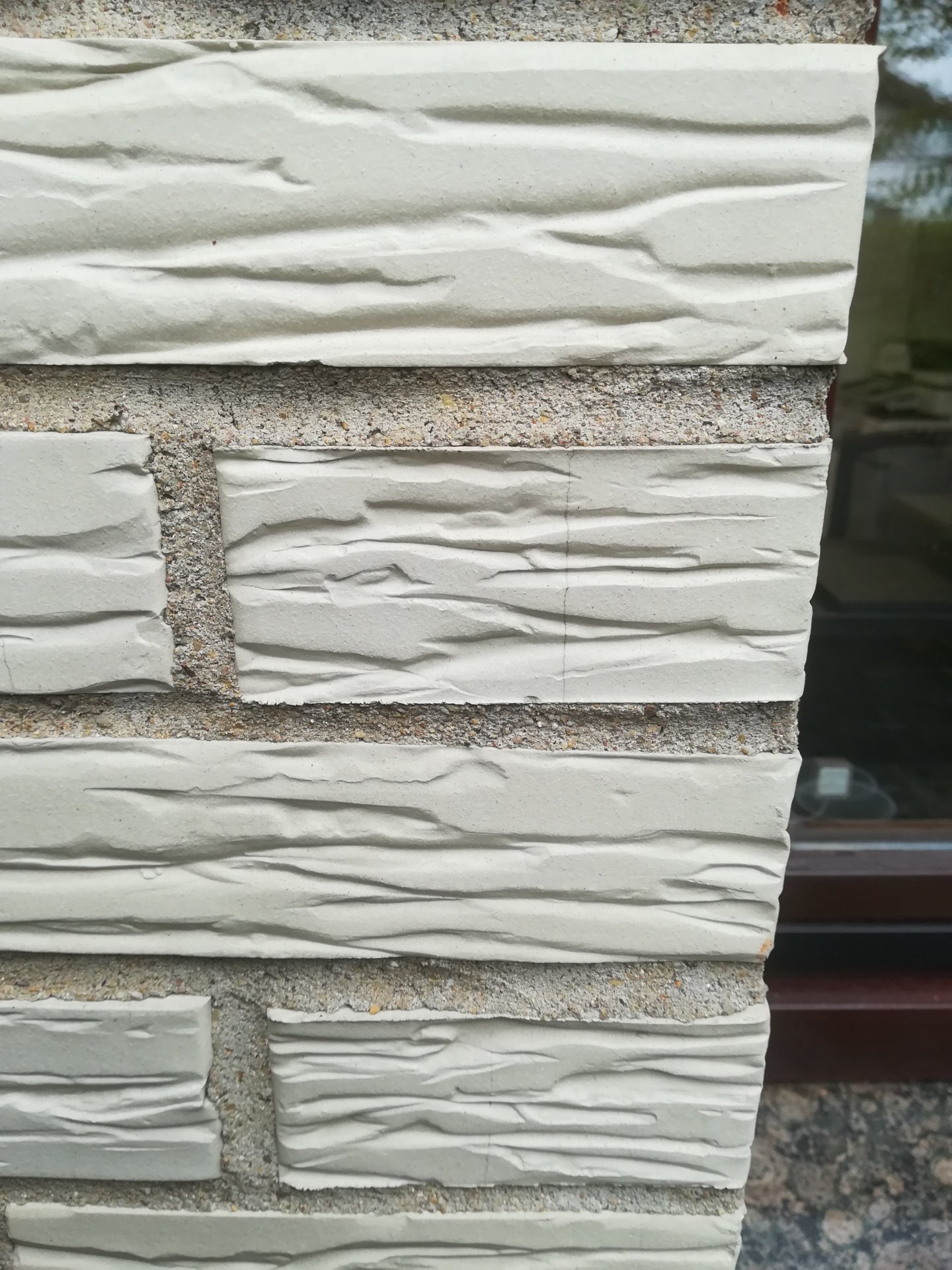

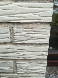

    Bin vor 3 Monaten in ein Haus gezogen(Baujahr 2003). Habe jetzt im Carport über einem Bodentiefen Fenster gesehen, dass sich ein Riss in der Klinkerfassade durchzieht. Man sieht den ziemlich schlecht deswegen jetzt erst. Habe ein Foto angehangen. Der Fugenriss zieht sich bis ca. Mittig unter ein Fenster im Obergeschoss.
    Meine Frage ist ob es eher ein optisches Problem ist oder ob ich mir Gedanken machen muss ob im mauerwerk dahinter auch was sein kann?
    Innen sind keine Risse in der Wand zu sehen.
    Hab auch auf der anderen Seite (kann da leider kein Foto machen, würde man nicht sehen) sowas am Übergang von Balkonboden zum Klinker ein Riss bzw. es fehlen schon teilweise die füge. Bei dieser Seite muss ich dazu sagen, dass es die Wetterseite ist. Also sonnenseite und von dort kommt Regen und Wind. Was sagt ihr?

    möglicherweise hat eines der Kanthölzer zu wenig Spiel zum Mauerwerk und
    drückt leicht gegen das Verblendmauerwerk.. (nur eine Möglichkeit,Vermutung)
    Bei Feuchtigkeit dehnen sich die Holzbalken in die Länge.

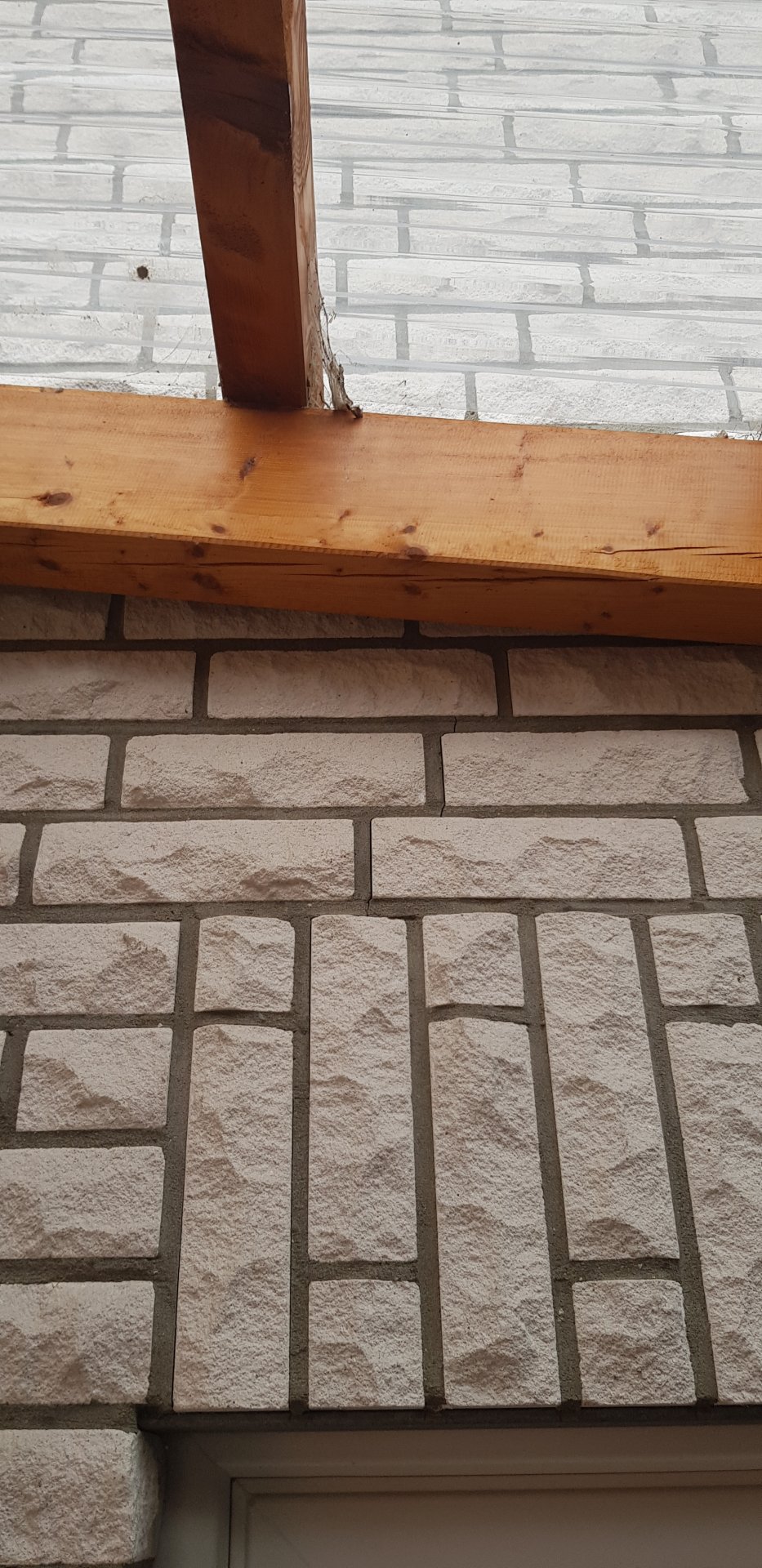

    Die holzbalken sind nicht am dem verblendmauerwerk

    In etwas anderer Art als bei dir :winkeneventuell....Solche vereinzelt auftretende Risse wie in den Fotos, an Übergängen oder 'Zwangstellen' sind normal, andere aus Konstruktion oder aus nachträglicher Befestigung deuten eher auf Montagefehler oder fehlende Dileration der unterschiedlichen Baustoffe hin .
    @crank Die holzbalken sind nicht am dem verblendmauerwerk? Wo sind die Dübel bzw Gewi oder wie ist das ganze denn befestigt?Ich sehe da keinen Riss bei Ihnen? :confused:

    Der riss ist in der fuge beginnend links über dem Fenster. Der erste klinker ist auch lose.
    Das carport ist nicht am haus befestigt sondern steht einzeln neben dem Haus auf einer Holzkonstruktion+mauern
