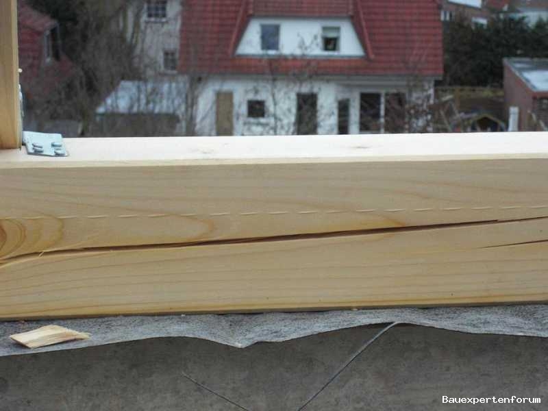

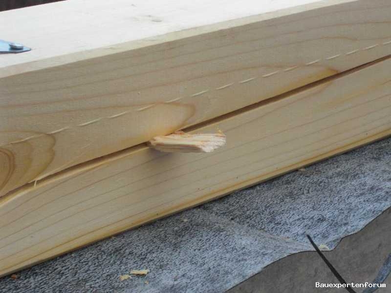

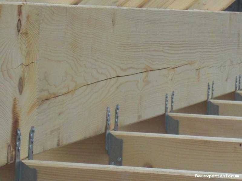

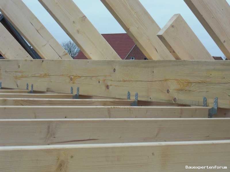

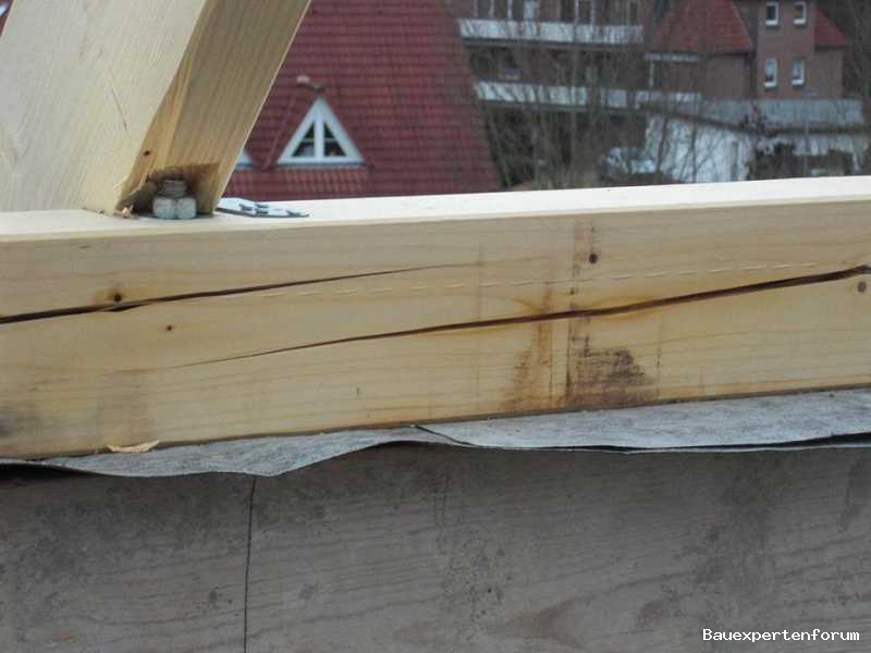

    das Thema gab es bei bereits fertiggestellten/abgenommenen Bauten, passt aber nicht ganz auf unsere Situation:
    Unser Dachstuhl wurde erst vor 2 Tagen errichtet.
    Im Vertrag steht Nadelholz als gehobeltes, vorgetrocknetes Konstruktionsvollholz.
    Hier habe ich diverse Risse unterschiedlicher Größe entdeckt, die mich nachdenklich machen: Ich gehe nicht davon aus, dass es nicht mehr stabil genug ist.
    Aber was ist mit der vereinbarten Holzqualität, mit evtl. Schädlingsbefall (da nur aussen behandelt)? Muß der Zimmermann die Risse verschliessen ?
    Was ist hier zu tun ??

    Bei Kanthölzern und Balken, die nach ihrer Tragfähigkeit bemessen werden, ist in der „Standard“-
    Sortierklasse S10 TS „Holz mit normaler Tragfähigkeit“ eine Risstiefe bis ½ des Querschnitts
    zulässig. Risse mit einer Länge von bis 1/4 der Schnittholzlänge max. 1 Meter bleiben
    unberücksichtigt. Bei großen Kantholzquerschnitten mit einer Breite von über 120 mm sind Risse
    ohne zahlenmäßige Begrenzung zulässig. Die Vorschriften für die Messung von Rissen ist in
    der Norm genau festgelegt.
    Konstruktionsvollholz (gemäß den Güterichtlinien der Gütegemeinschaft KVH®)
    • KVH NSI (nicht sichtbarer Bereich) wie in DIN 4074 S 10
    • KVH-Si (sichtbarer Bereich): Rissbreite b < 3 % der jeweiligen Querschnittsseite, nicht mehr
    als 6 mm bei einer Holzfeuchte von 15 % bzw. zum Zeitpunkt der Lieferung, d. h. nachträglich
    können z. B. in der ersten Heizperiode weitere Risse entstehen.
    Rißbildung ist bei Vollholz völlig normal. Das Verwendete Konstruktionsholz wird künstlich getrocknet. Duch die Trocknung( idR durch erwärmen) werden einige im Holz enthaltene Eiweiße zerstört. Das macht Konstruktionsholz etwas weniger anfällig gegen Holzzerstörer. Trotz allem sollte das Dach jetzt nicht wochenlang offen stehen. Den Feuchtigkeitseintrag lieber gering halten.

    Ich würde mir an Deiner Stelle lieber mal die Statik besorgen und die "Aufhängung" der Kehlbalken prüfen (lassen). Die sieht eigenwillig
  4. Neutal
    Neutal
    12.12.2011
    4.182
    Zimmermeister
    Lüneburg
    Wieso? Der Kehlbalken ist mit Bolzen/ Bulldog am Sparren fest und mit Sparren Pfetten Anker an der Pfette, das ist doch normal...
  5. #5 Ralf Dühlmeyer, 15.02.2012
    Ralf Dühlmeyer
    Ralf Dühlmeyer
    14.06.2005
    34.296
    24
    Wo siehst Du die. Ich seh nur Sparrenpfettenanker, die wohl kaum als "Abhängung" taugen.

    wo haste´n die gesehen.
    gruss aus de pfalz
  12. Neutal
    Neutal
    12.12.2011
    4.182
    Zimmermeister
    Lüneburg
    Sorry, das ist auf den Bildern im parallelen Tread zur Abschlagszahlung.
