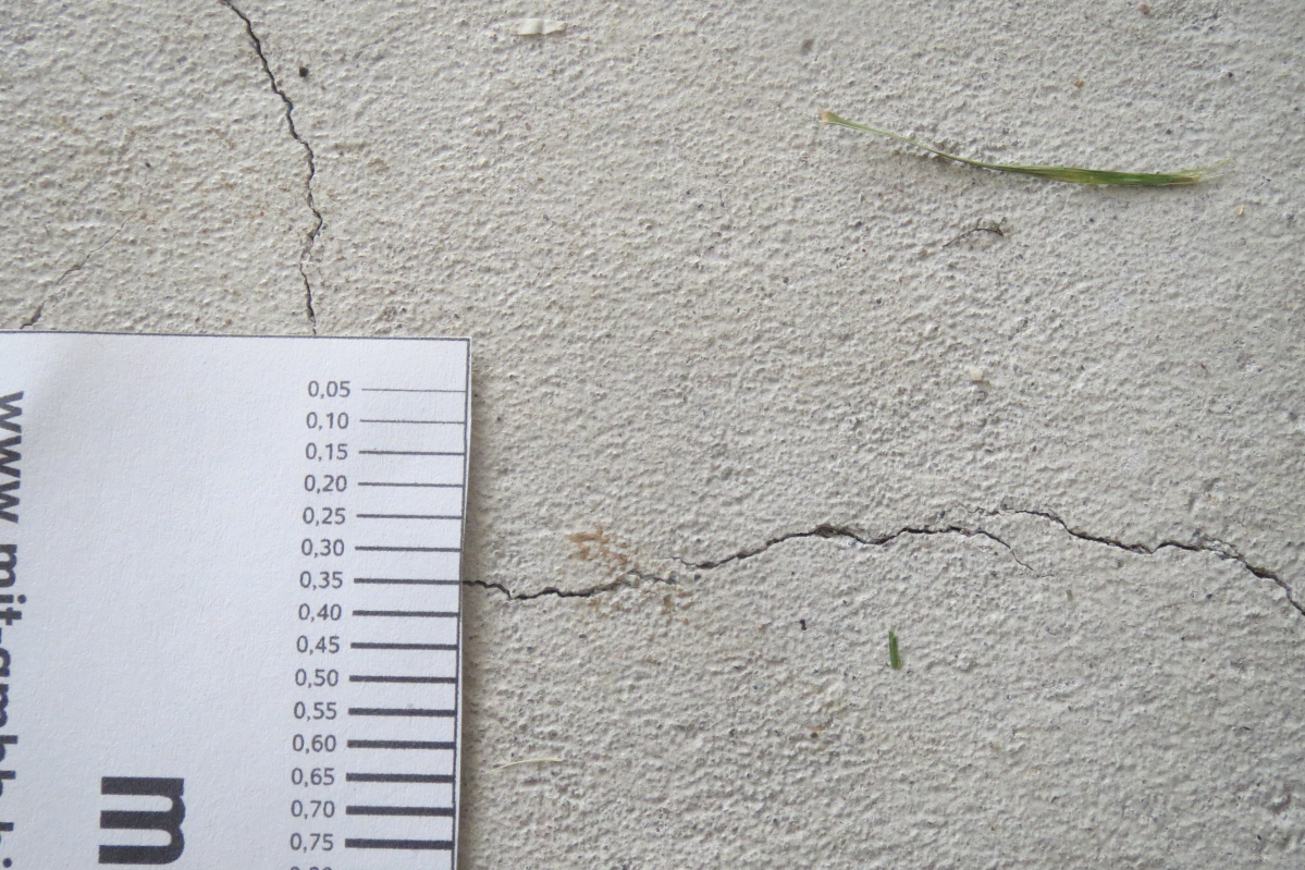

Diskutiere Risse in Glattstrich Doppelgarage im Estrich und Bodenbeläge Forum im Bereich Neubau; Hallo zusammen, unser Garagenboden (Glattstrich) hat einige Risse bekommen. Die Risse ziehen sich durch die ganze Garage, sieht aus wie ein...
  1. Argon
    Argon
    28.11.2023
    29
    unser Garagenboden (Glattstrich) hat einige Risse bekommen. Die Risse ziehen sich durch die ganze Garage, sieht aus wie ein Spinnennetz. Meine Frage ist jetzt, ob es sich hier um einen Mangel handelt. Temperaturen unter 0 Grad sind hier schon vorgekommen. Muss ich damit rechnen, dass die Risse bei Frost größer werden?
    Aufbau:
    Betonbodenplatte auf Streifenfundament
    Glattstrich auf Bodenplatte, Dicke an der dünnsten Stelle 6cm (Gefälle)
    Abmessungen 6 x 6 m
    Aufgefallen sind mir die Risse ca. 4 Monate nachdem der Glattstrich "verlegt" wurde, können aber auch schon früher dagewesen sein.
    Danke für eure Rückmeldung und Grüße

    Was meinst Du mit Glattstrich? Soll das ein Verbundestrich sein, der flügelgeglättet wurde?
    Wenn ja dann sind 6cm viel zu dick und dann erklärt das auch die Schwindrisse.

    Der Estrichleger, der den Glattstrich gemacht hat und die Baufirma sprechen immer von Glattstrich. Ich weiß nur, dass für den Glattstrich ein großer Haufen Sand verwendet wurde. Der lag nämlich am Tag bevor der Glattstrich gemacht wurde, vor der Garage. Ich denke, es ist ein Zementestrich.
    Zu mir sagen die, dass Schwindrisse normal sind, aber solche Sprüche hab ich von denen schon oft gehört und waren nur selten richtig:-)

    Wenn es ein Estrich auf Trennlage ist, dann wäre die Dicke zulässig, bei Verbundestrich ist bei 5cm Schluss, eben weil dort die Gefahr von Schwindrissen viel zu groß wird.
    Schwindrisse größer 0,2mm im Estrich sind ein Mangel.
    Wurde denn nach dem Einbringen eine Folie drübergelegt um ein zu schnelles Austrocknen der Oberfläche zu verhindern?
    Für die weitere Bearbeitung des Bodens würde ich eine diffusionsoffene Oberflächenschutzbeschichtung empfehlen.
    Als Mangelbeseitigung würde die Tränkung der Risse mit Epoxidharz durchgeführt werden.

    Es wurde definitiv keine Folie gegen zu schnelles Austrocknen drübergelegt. Und ob eine Trennlage drunter ist, weiß ich nicht. Zwischen Wand und Estrich ist aber definitiv keine Trennlage.
    Aber es ist halt nur ein Schönheitsfehler, oder? Für einen Mangel sind die Risse zu klein, denke ich.
    Kannst du da ein Produkt empfehlen?

    Müssen die Risse mit Epoxidharz repariert werden oder kann man direkt beschichten?
    Jetzt hab ich erst deine bearbeitete Antwort gesehen...
    Die Risse sind ja größer 0,2 mm

    Kommt drauf an womit du beschichtest. Falls die üblichen 1K PU Beschichtungen, Ja vorher fuellern
    Falls 2K Epoxy basiert, kommt drauf an, evtl kannst dus dir sparen wenn du 2x drueber gehst. Aber auf Nummer sicher wäre vorher Boden vorbereiten, füllern, grundieren und danach beschichten.
    Wenn du jetzt sowieso ganz dick (1mm oder mehr) Epoxy geplant hattest, dann ist es fast "egal" :)
