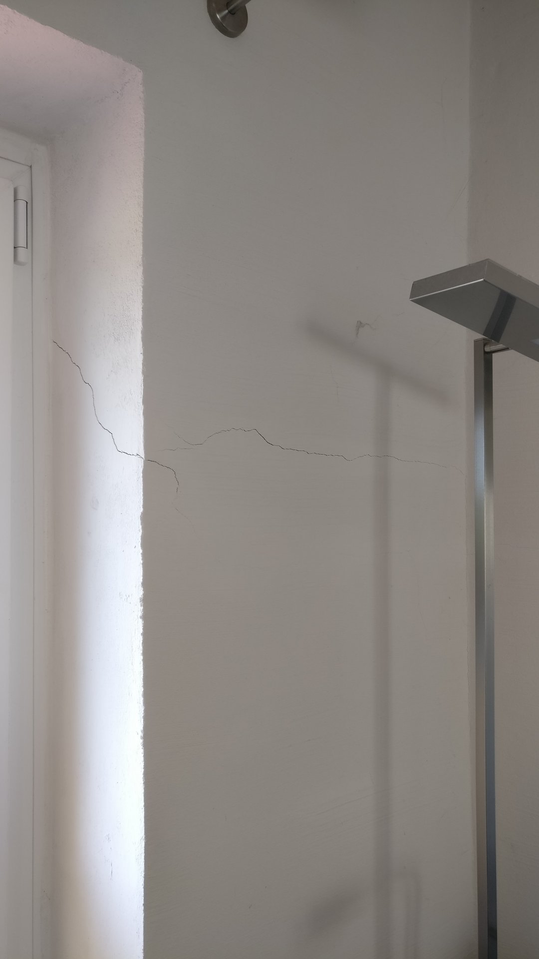

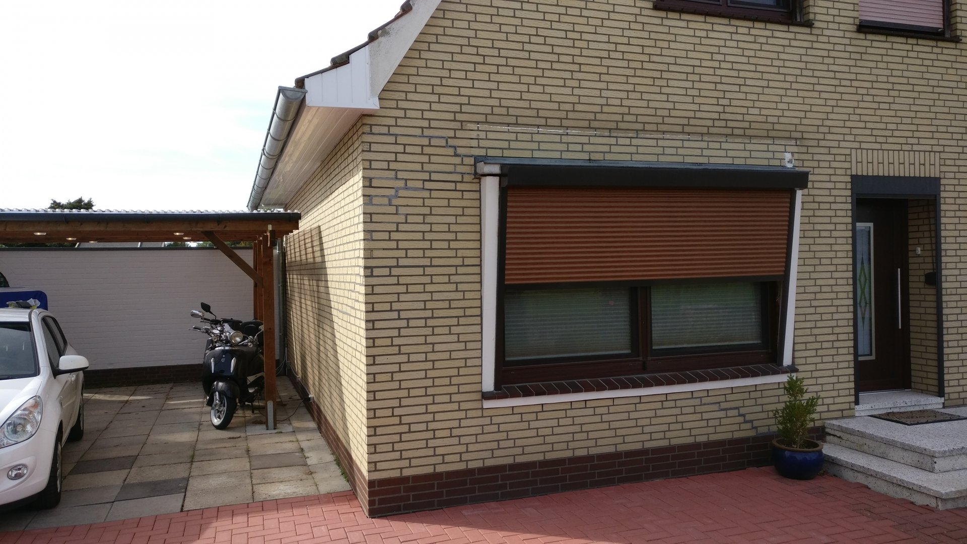

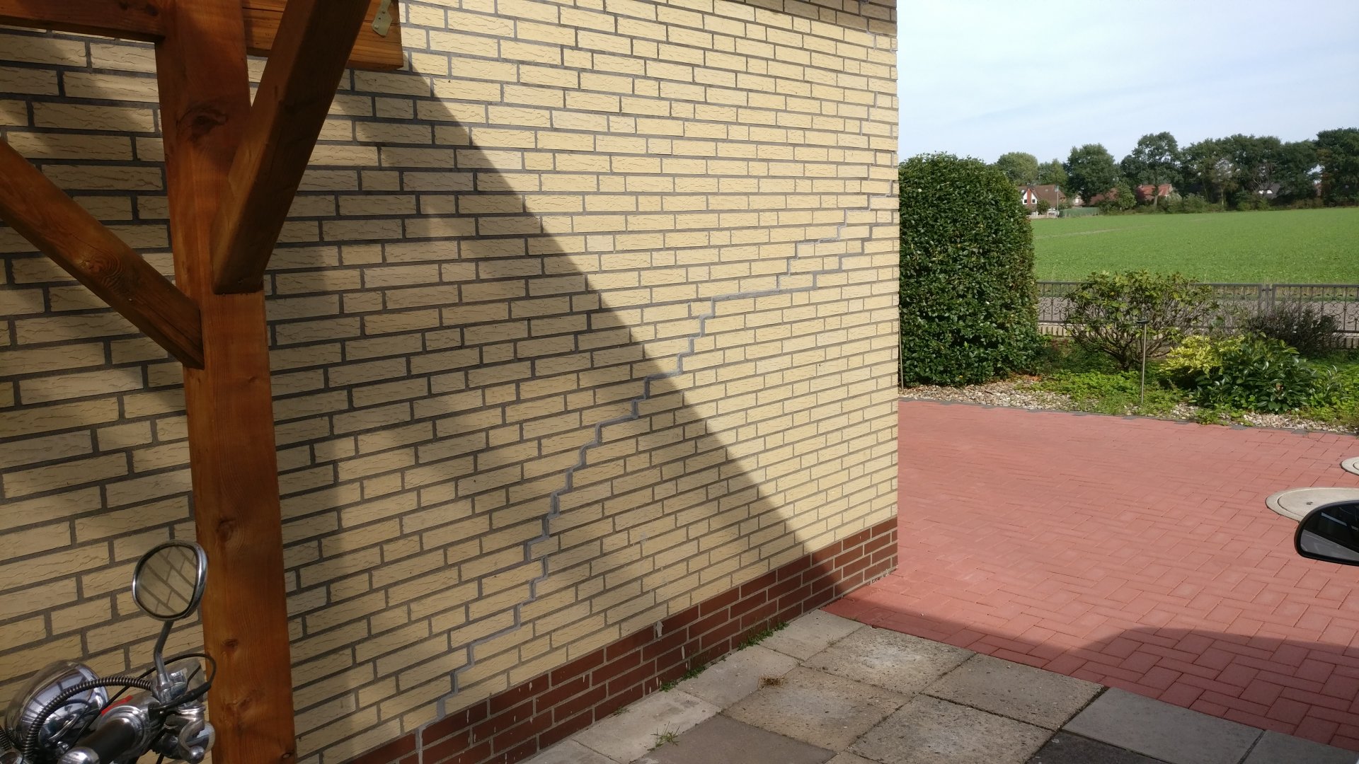

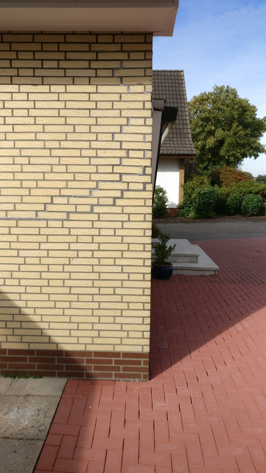

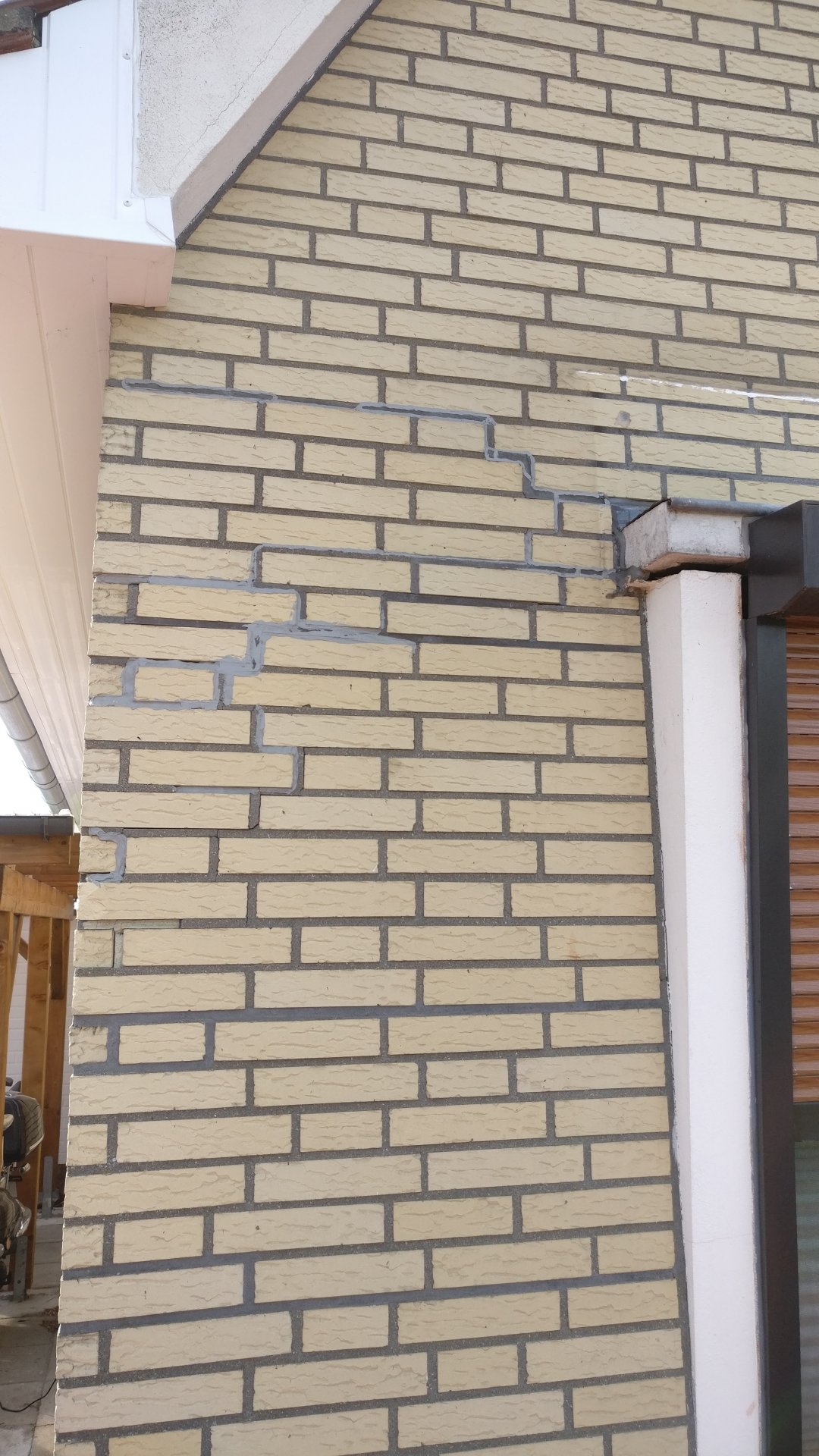

    Denn zu meinem Problem, bei meinem Haus Baujahr 1957 sind in einer Hausecke Risse im und Aussen am Haus (Bilder im Anhang).
    Im Haus sind es eher feine Risse und Aussen in der Fassade sind sie Groß, sehr lang und wurden Provisorisch mit Silikon abgedichtet um eindringendes Wasser aufzuhalten.
    Allerdings wünsch ich mir eine fachgerechte Reparatur damit ich mir auf langer Zeit keine Gedanken mehr machen muss.
    Denn ich habe vor zwei Jahren die Immobilie gekauft (damals waren Aussen die Risse bereits vorhanden, innen nicht allerdings beim genauen Hinsehen kann man erkennen dass innen auch bereits Risse vorhanden waren die verspachtelt wurden) und eigentlich hätte ich noch gerne sehr lange Freude an der Immobilie.
    Die Risse gehen wie auf dem Bildern zu sehen ist um die Ecke.
    Da als erstes geklärt werden muss warum die Ecke absackt bzw abgesackt ist muss ich dazu sagen das vor einigen Jahren nur ein paar Meter von dieser Ecke entfernt eine Kleinkläranlage installiert wurde. Deshalb vermute ich das hierbei der Boden aufgelockert wurde und in Bewegung kam. Aber es war leider vor meiner Zeit.
    Jetzt muss aber eine sinnvolle Lösung her.
    Daher stellt sich die Frage, wie kann die Mauer stabilisiert werden bzw der Untergrund verfestigt.
    Mit welchen Verfahren könnte eine Reparatur durchgeführt werden und mit welchen Kosten ist jeweils in etwa zu erwarten.
    Da ich persönlich bisher in diesem Bereich leider keine Erfahrungen sammeln konnte würde ich mich sehr freuen wenn ihr mir ein paar Ratschläge geben könntet.
    Denn ich Versuche bereits einen Bauunternehmer und Maurer zur Hilfe zu ziehen, nur heutzutage ist das gar nicht mehr so einfach.
    Daher bin ich für jeden Ratschlag sehr dankbar. IMG_20181007_151903.jpg IMG_20180917_153803.jpg IMG_20180917_153740.jpg IMG_20180917_153752.jpg IMG_20180917_153810.jpg

    Ist das Objekt unterkellert und welcher Boden ist dort vorhanden?

    könnte eine Instabilität beim Auflager der Klinker/Mauerwerk
    oder der Gründung sein
    um das herauszufinden sollte man den Eckbereich frei Schachten
    danach entscheidet man was weiter an Maßnahmen anstehen könnten.

    Das Haus ist Teilunterkellert, aber nicht an dieser Ecke.
    Der Boden ist hier sehr Sandig und das Zimmer hat einen Betonboden.
    Und Danke für den Tipp des freischachtens, da werde ich mich dann mit einem Fachmann vor Ort absprechen sobald jemand Mal Zeit hat.

    @bauspezi45 das sieht auch relativ, neu gepflastert aus, wer weiss was die im Unterbau gemacht haben....da in diesem Bereich ja nicht unterkellert ist, hält sich das mit den Kosten auch in Grenzen.

    Die Pflastersteine habe ich vor zwei Jahren selber verlegt, da hier vorher Kies/Schotter lag.
    Daher weiß ich, das hierbei der Untergrund nicht weiter bearbeitet wurde.

    Der Wassergehalt des Bodens sei nach Ansicht von Fachleuten bis in eine Tiefe von mindestens 1,5 m von der Feuchtigkeit an der Oberfläche abhängig,
    Besteht kein Keller ist das Fundament in einer Tiefe, deren Wassergehalt von der gegenwärtigen Trockenheit beeinflußt wird und mit weniger Wasser schrumpft. Bei Sandboden ist das gering, aber nicht Null.
    Es besteht also die Möglichkeit, daß der trocken Boden die Setzung verursacht hat. Daran wird auch ein Ausschachten nichts bessern.
    Die Vertreter diese Ansicht, sind daher der Ansicht, daß man auch gleich einen Keller bauen kann und sich damit diese Probleme vom Hals hält. Besonders eine ungleich tiefe Gründung ist in dieser Hinsicht immer gefährdet.

    es ist so das man ohne schachten nix sieht und somit nichts reparieren kann,
    also nachsehen wie die Klinker befestigt sind und was sonst noch zu sehen gibt
    anders gehts halt nicht...
