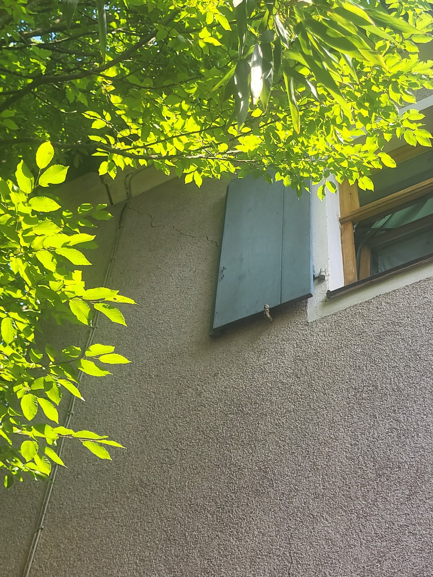

    ich habe das alte Haus meiner Eltern gekauft, die Grundmauern davon sind recht alt (Keller aus Sandsteingemäuer falls das schon irgendwem was bringt.)

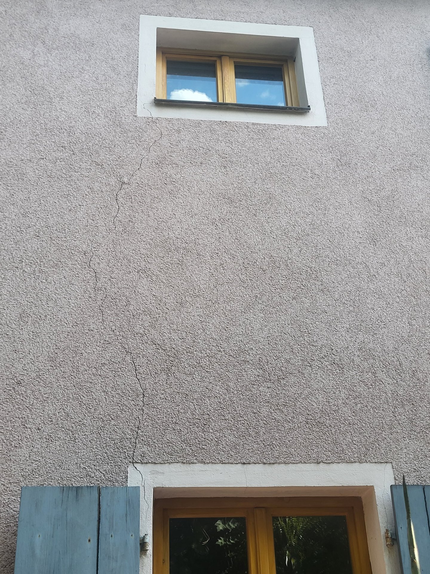

    Seitlich hinterm Haus sind mir Risse aufgefallen und auch beim Dach hat sich seitlich der Putz gelöst.

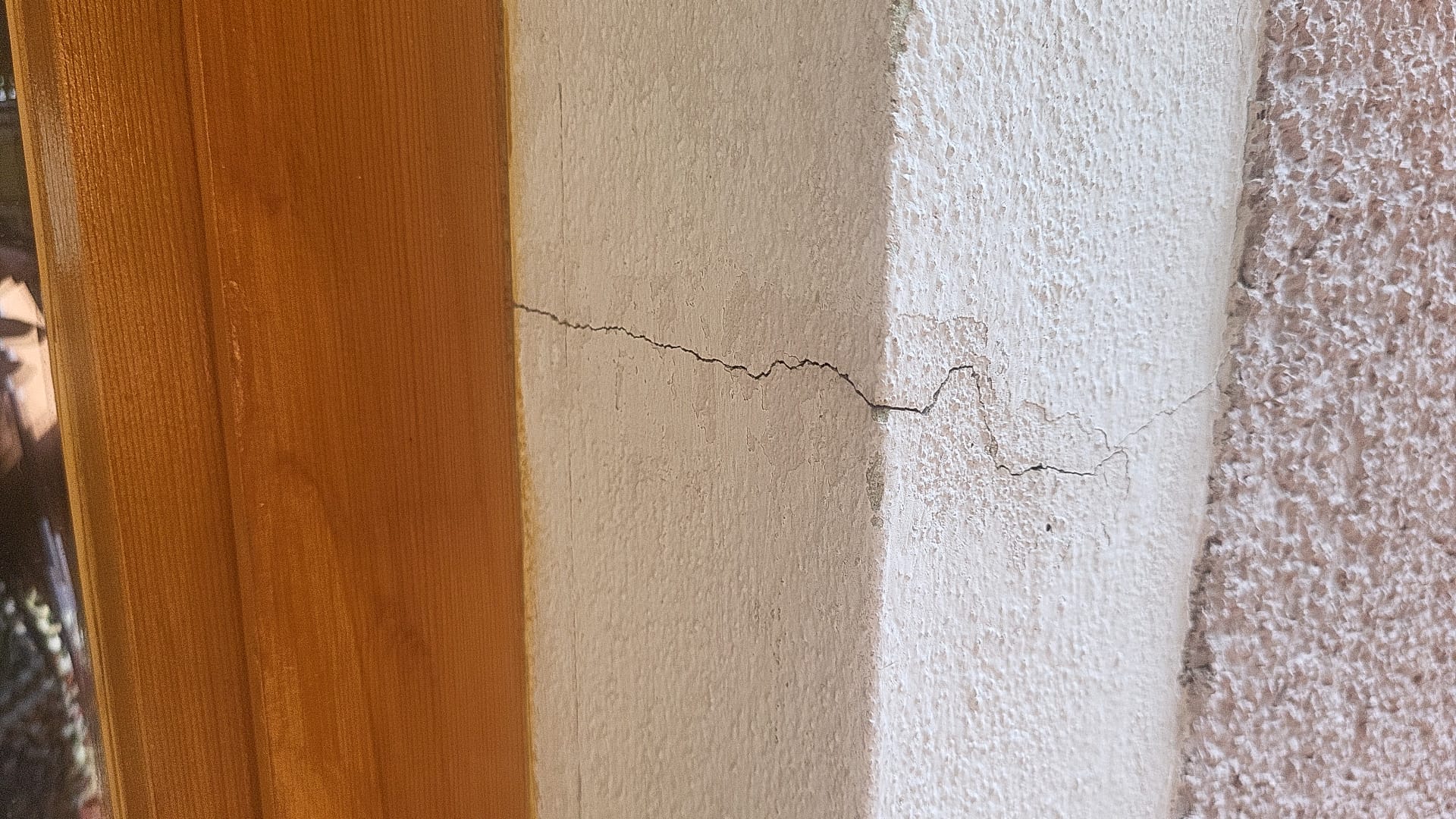

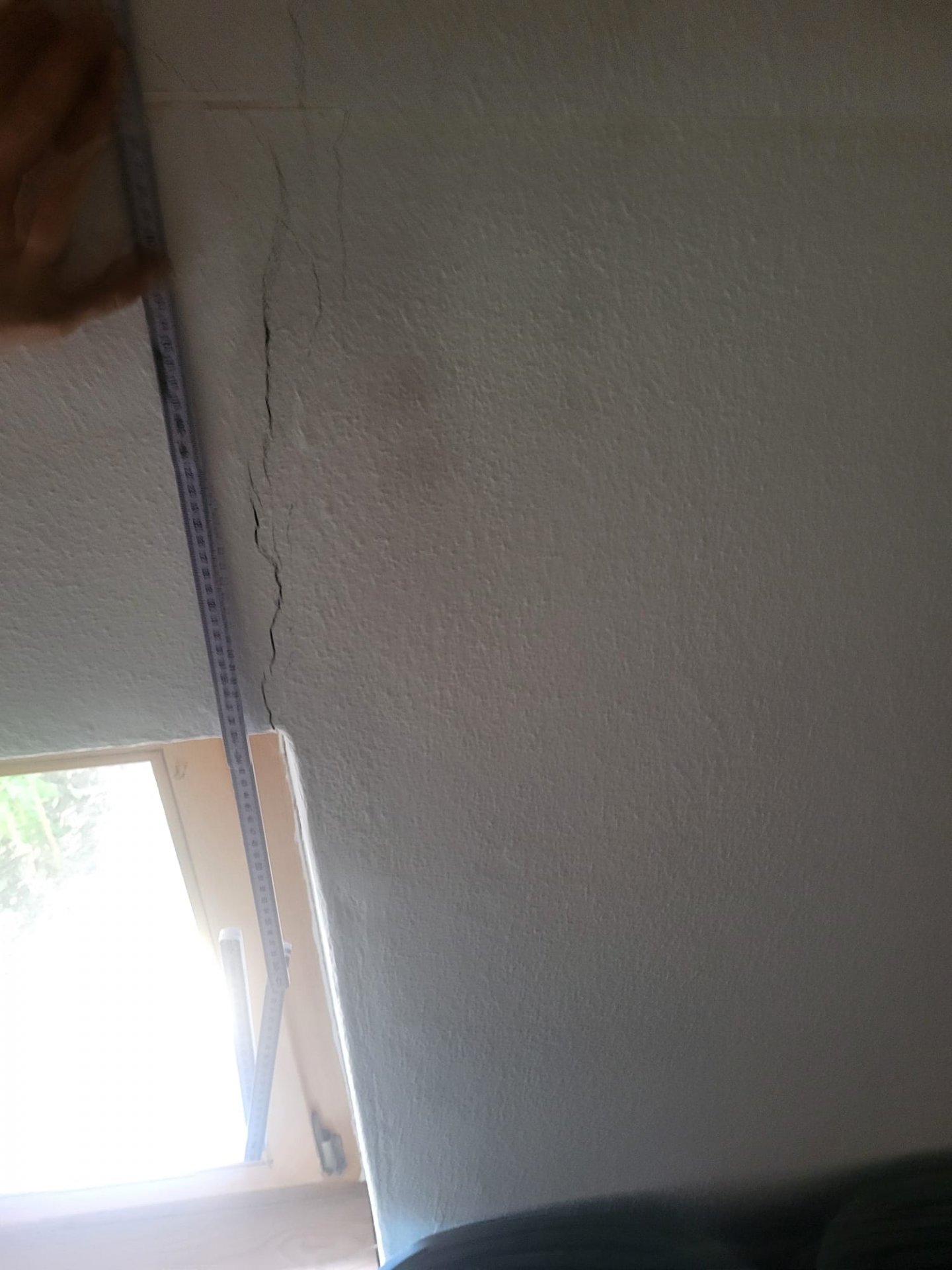

    Innerhalb des Hauses haben wir auch vereinzelt Risse, an der Wand an der auch auf der Außenwand die Risse sind.

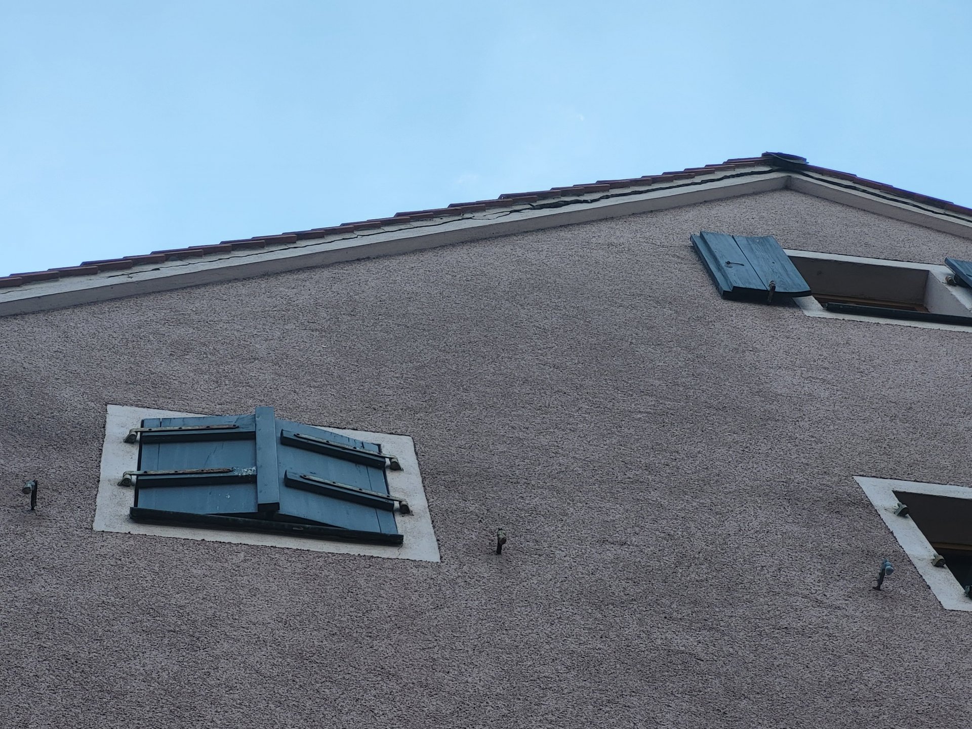

    Auf dem vierten Bild sieht man meine ich einen Riss bei den Holzbalken vom Dach?
    Aber da kann ich mich hoffentlich auch irren...
    WIr kritisch ist so etwas und wie teuer kann das werden bzw. welche Maßnahmen sollten in welcher Zeit ergriffen werden?
    Würde in so einem Fall irgendeine Versicherung etwas bringen?
    Kohle ist nach dem Hauskauf natürlich erstmal knapp...
    Freue mich über kompetentes Feedback
    LG, Hannes

    Gipsmarken über die Rissen setzen und weiter beobachten und rechtzeitig das Haus verlassen, wenn sich die Risse wesentlich verbreitern.
    Ist das ein gemauerter Überstand beim Biberschwanz(?)dach oder ein Holzüberstand?, der sieht wirklich nicht gut aus.

    Soweit ich das weiß ist der aus Holz.
    die Risse an der Hausseite sind tatsächlich schon länger da und haben sich meines Wissens nach nicht bewegt - ich hätte da jetzt an einigen Stellen einen waagrechten eddingstrich gemacht, oder was wäre das mit dem Putz? Einfach drauf und schauen und er wieder reißt? Edit: Google hat geholfen
    Wegen dem Dach wäre das dann wahrscheinlich das größere Problem, aber wo würde man denn so etwas beauftragen und mit was für Kosten muss man da rechnen?

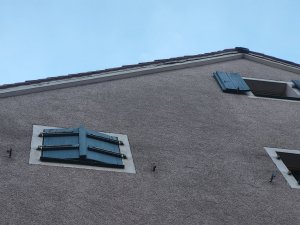

    Vom Schadensbild würde ich eher von einem gemauerten (Zement oder Beton-) Giebelüberstand ausgehen, aber das ist auf dem Foto nicht eindeutig zu erkennen. Das müsste sich zeitnah mal ein Dachdecker ansehen, der kann auch was zu den Kosten sagen.
    Wenn es tatsächlich Holz ist, ist es nicht so tragisch und vermutlich "verhältnismäßig einfach" zu reparieren. Gerüst ist aber wohl in jedem Fall erforderlich.

    Ich Stimme Hark zu, für mich sieht das auch aus, dass die Biberschwänze aufgemörtelt sind. Der Riss sieht schon danach aus, dass sich der Mörtel der Dachziegel vom gemauerten / betonierten Dachüberstand abgelöst hat.
