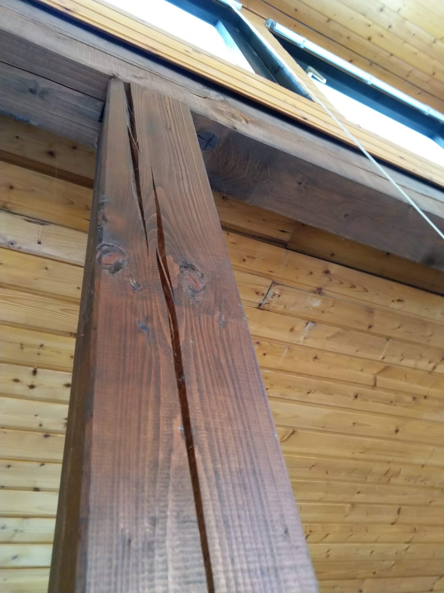

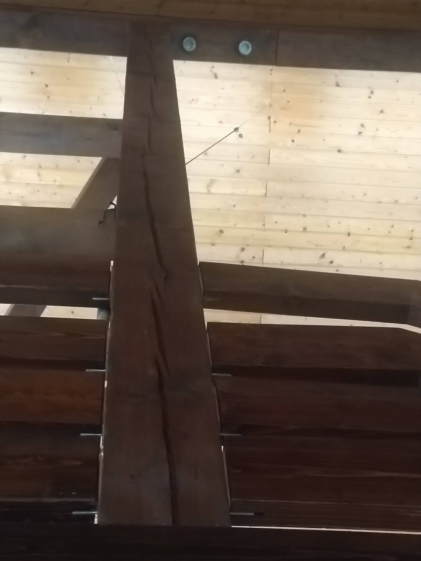

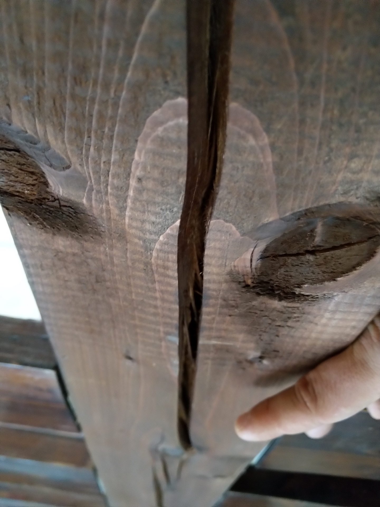

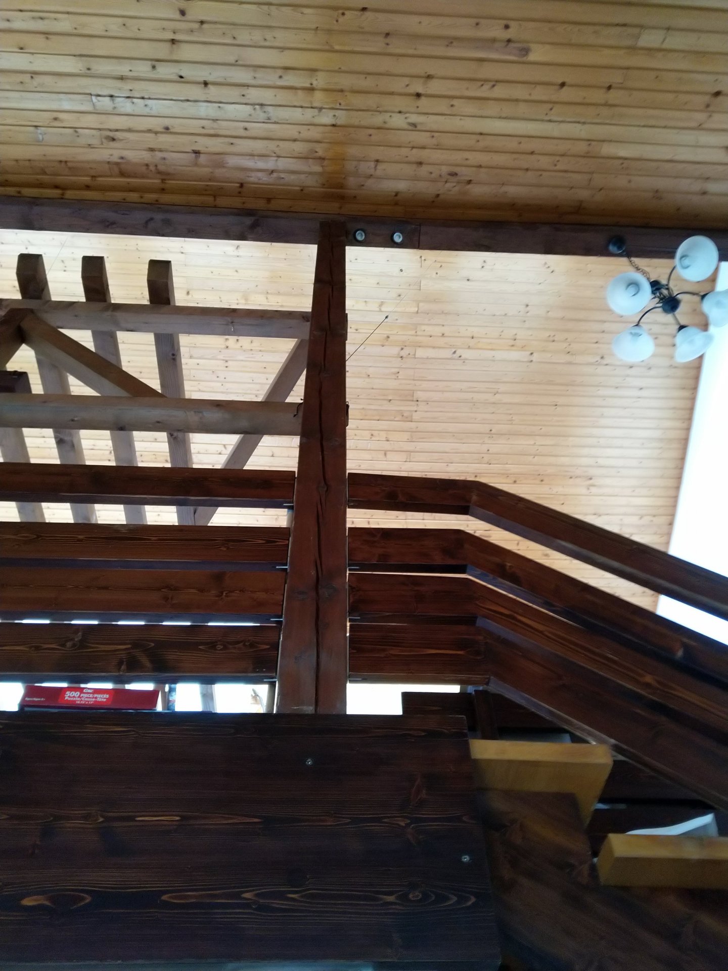

    Ab wann sind Risse in Holzstützen bedenklich?
    Die Balken stützen die Dachkonstruktion. Sie sind vermutlich von 1980, halten also schon 40 Jahre. Trotzdem sieht es für mich bedenklich aus, da bereits der komplette Balken mit Rissen übersät ist. Kein durchgängiger aber doch mehrere über die ganze Länge verteilt.
    Es sind zwei solcher Balken und beide haben ähnlich große / viele Risse. Siehe Fotos.

    Da hätte ich keine Sorge. Die Risse sind längs zu den Fasern und entstehen durch Austrocknung des Holzes über die Jahre.

    @JochenJung Risse, die in Ihrer Einzellänge oder in der Summe über 1/3 der Länge liegen bedürfen der Beurteilung, gleichzeitig gilt Riss tiefe <0,5x Bauteilbreite als noch unbedenklich, das sind die 2 groben Kriterien bei Ihrer Stütze.
    Wobei die Ausbildung der Risstiefen höher zu bewerten ist.
    Unser exclusiver Holzwurm @Skogen hat dies sicher auch so im Blick oder er sagt wie der StadtBaumeister ob gerissen oder nicht wurscht.

    Wie tief die Risse sind finde ich schwer herauszufinden. Ich kann ja nicht auf das Profil des Balkens schauen. Wahrscheinlich noch weniger als bis zur Mitte, aber nicht sicher.

    Draht reinstecken ?

    Offenbar wurde ein aus dem Kern des Stammes geschnittener Pfosten verwendet,
    der wegen höherem Wassergehalt der Außenschichten hier reißt.
    Bedenken hätte ich auch nicht, sofern die Risse nicht weitergehen.
    Also beobachten, ob Veränderungen eintreten.
    Bei Bedenken kannst du den Pfosten zB mit Schloßschrauben verbinden-
    das würde ich aber nur bei weiterem Auseinanderklaffen versuchen.
    Der ließe sich auch relativ einfach durch einen Pfosten aus KVH ersetzen
