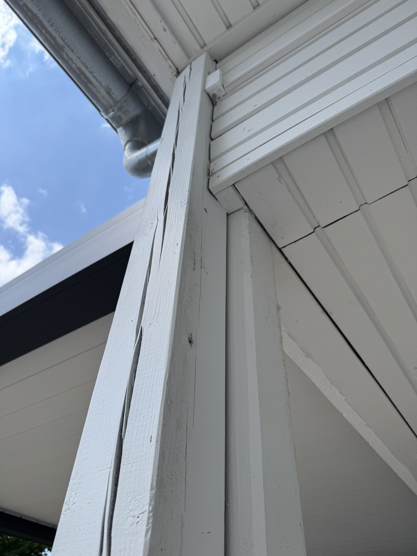

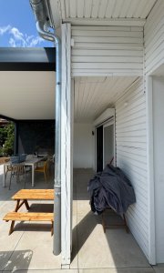

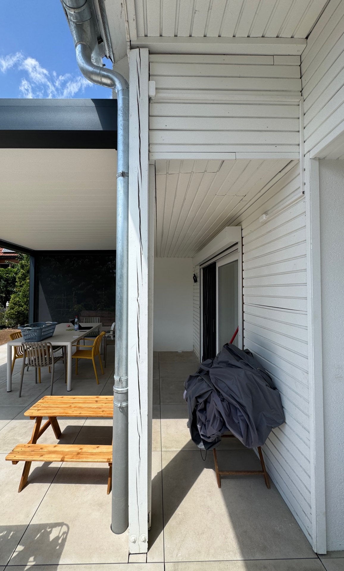

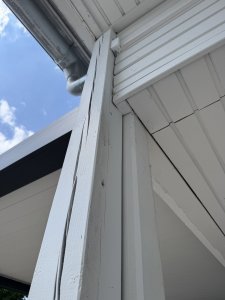

    Hi,
    ich weiß nicht genau ob ich das Thema richtig einsortiert habe, aber würde gerne eine erst ganz grobe Einschätzung haben, ob es hier eines Statikers bedarf oder ob man sowas als unkritisch einstufen kann.
    Der Balken trägt einen Teil des Daches.
    Ich würde behaupten, dass die Risse nicht größer werden, so genau kann man das aber nie sagen.
    Der Balken wird um die 30-40 Jahre alt sein.
    Balken ist 12 cm breit und die Risse nach groben Messungen ca. 4-5cm.
    Ich wollte nun eine Hängematte dran aufhängen, aber ob ich dann da entspannt drin liegen kann?
    Hatte die Überlegung an zwei Stellen Schlossschrauben mit großen Unterlegscheiben durchzubohren. Meint ihr das hilft gegen weiteres Ausdehnen des Balkens falls es überhaupt weiter ausdehnt?

    Das ist normal.

    Eine Hängematte...zwischen zwei tragenden Pfosten, die die Last vom Dach nach unten abtragen sollen und eigentlich nicht dafür ausgelegt sind seitliche Lasten zu übernehmen, vor allem keine schwingenden.
