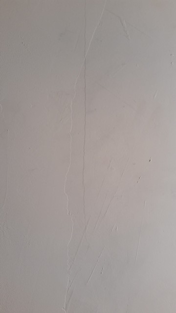

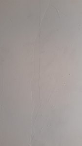

Diskutiere Risse in Innenputz im Mauerwerk Forum im Bereich Neubau; in Gipsinnenputz habe einige Rissen gefunden, die von 30 cm bis 2,2 m lange, haardünne Rissen. ist es eine Baumangel? danke im VOraus.

    Herr Ing., wie Du weißt sind so magere Angaben nicht diskussionsfähig.
    wäre ja schön wenn ein wenig mehr Infos wären, oder auch ein,zwei Fotos, könnten man dann
    etwas zu sagen.

    ja, gerne, habe heute mehrmal versucht, ein foto beizufügen, vergeblich. bleibe aber immer beim Versuchen.

    Du schreibst "haardünne Risse", ein Haar hat eine Stärke von ca. 0,1mm.
    Wie breit sind die Risse?

    0,2 mm breite, 2200 mm lange

    von oben nach unten läuft der Riss.

    Das ist dein Innenputz - also so wie auf dem Bild sieht dein Haus innen aus?

    ja, das ist ein Neubau. Innen sieht so auch. sind die Risse Mängel, in wie weiter? kann man mir entsprechend DIN Norm nennen, was sind die Prüfkriterien?

    Du hast doch einen eigenen Sachverständigen an deinem Bau. Was sagt der denn zu den Rissen und der sonstigen Putzoberfläche?

    Laien Meinung:
    Also die Putzoberfläche ist nicht mal Q2.
    Für den Riss muss einen Grund geben. Gibt es noch mehr solche Risse?
    ist da vielleicht Material wechseln? z.B. Beton zu Poroton und wurde kein Gewebe verwendet?

    2,20 m lange Risse haben immer einen Grund.
    Haarrisse hin oder her?
    Nur welcher?????
    Wir können hier nun aus der Entfernung tausende Fragen stellen, Zeichnungen einfordern usw.
    Aber lt. Baufuchs hast Du einen SV.
    Frag den doch - der kennt doch die Baustelle.
