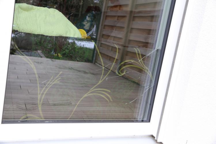

    bei unserem fast drei Jahre alten Haus ist am Wochenende an einem Terrassenfenster (ca. 0,8 x 2m) der untere Teil der inneren Fensterscheibe gerissen.
    Hier ein paar Fakten zur Lage des Risses und anbei ein Foto:
    - Nur die innere Scheibe der Dreifachverglasung ist gesprungen
    - Riss befindet sich hinter dem Sofa und Fallschutz (alles weich)
    - Riss scheint strahlenförmig vom Rahmen auszugehen
    - Ausrichtung Süd-Süd-West
    Gewährleistungsansprüche wurden abgelehnt mit der Begründung, dass es sich wahrscheinlich um einen Spannungsriss handelt. Allerdings gibt es in der Nähe weder innen noch außen Anzeichen von Setzrissen.
    Ich freue mich sehr über Hinweise, Tipps oder Erfahrungen zur möglichen Ursache des Fensterrisses.
    Vielen Dank im Voraus!

    Wie weit steht das Sofa von der Scheibe entfernt?
    Schien eventuell kurz vor dem Bruch die Sonne nur auf den Bereich der Scheibe, welcher riss?

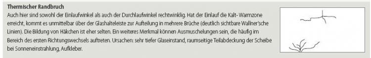

    könnte thermischer Bruch sein
  4. #4 Gast036816, 02.03.2016
    möglicherweise ein klotzungsfehler mit spannung auf die gerissene glasscheibe. vom fachmann die glashalteleiste lösen lassen und nachschauen.
    ebenso können toleranzen im zuschnitt und/oder fehlende glaskantenbehandlung - glas schnittrau belassen - die ursache sein.

    Da braucht man eigentlich keine Fotos mehr bei anschauen!
    vor modernen Verglasungen darf nichts davorstehen, nicht einmal ein kissen.
    mindestabstand 30 cm, auch ein halb runtergelassenes rollo kann tödlich für das Glas sein.
    Mein Tip wenn Du eine Glasversicherung hast:
    Sofa wegstellen und dann einen auf doof tun....

    Ich hab ein kleines Verständnisproblem. Kann nochmal jemand zusammenfassen was die Gründe sind warum die Möbel min. 30cm vom Fenster entfernt sein müssen?
  7. #7 Skeptiker, 03.03.2016
    Skeptiker
    Skeptiker
    16.01.2010
    5.294
    Wärmestau zwischen Fenster und der dahinter befindlichen Fläche.
