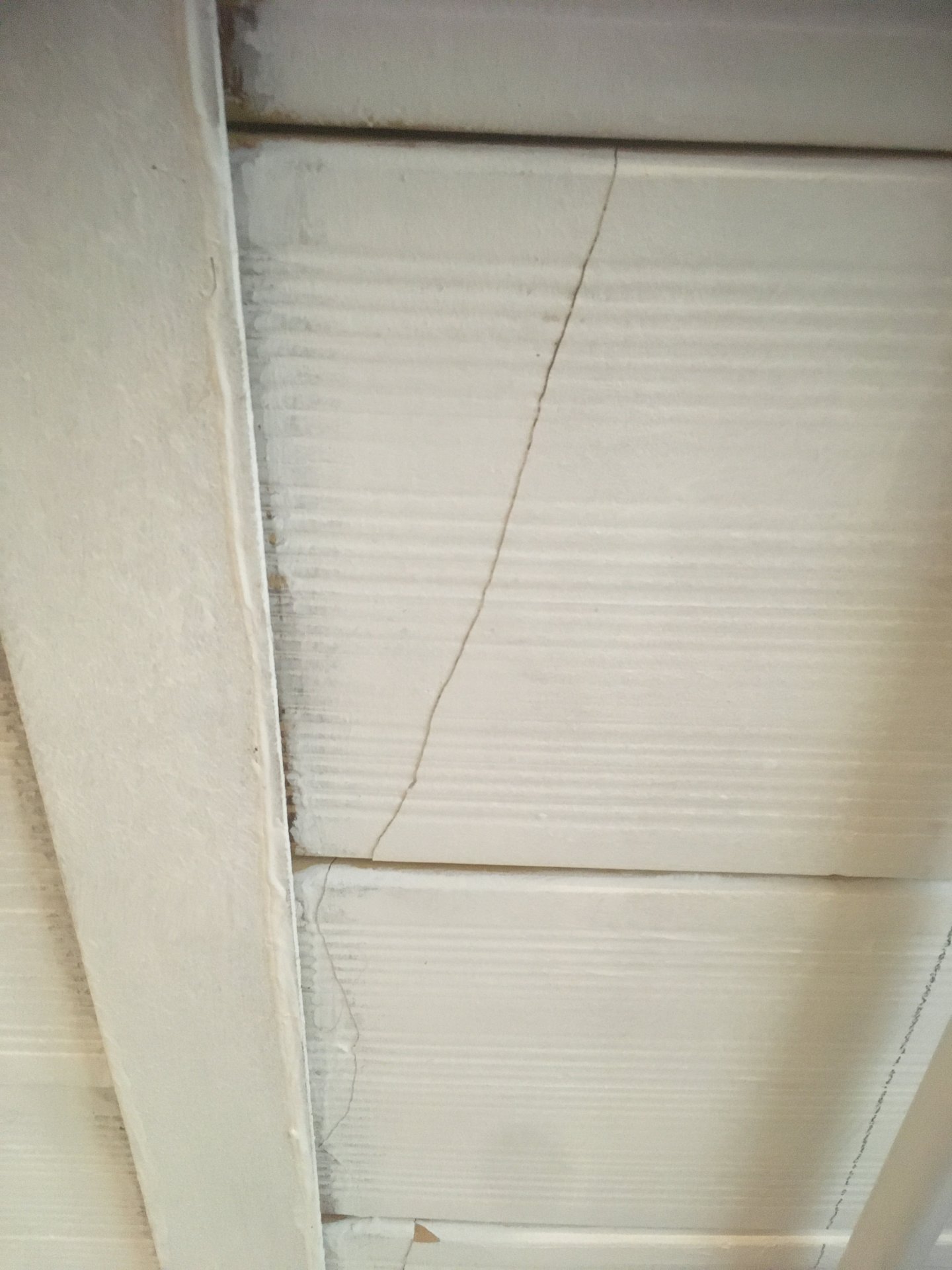

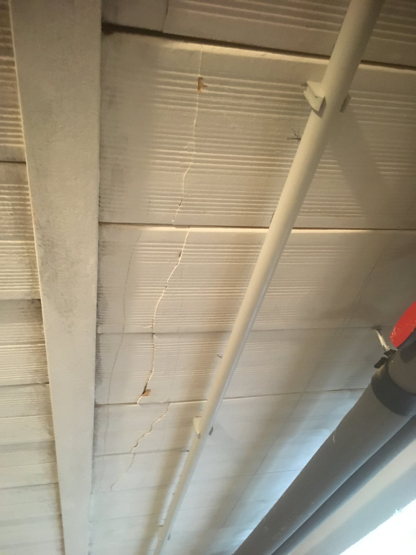

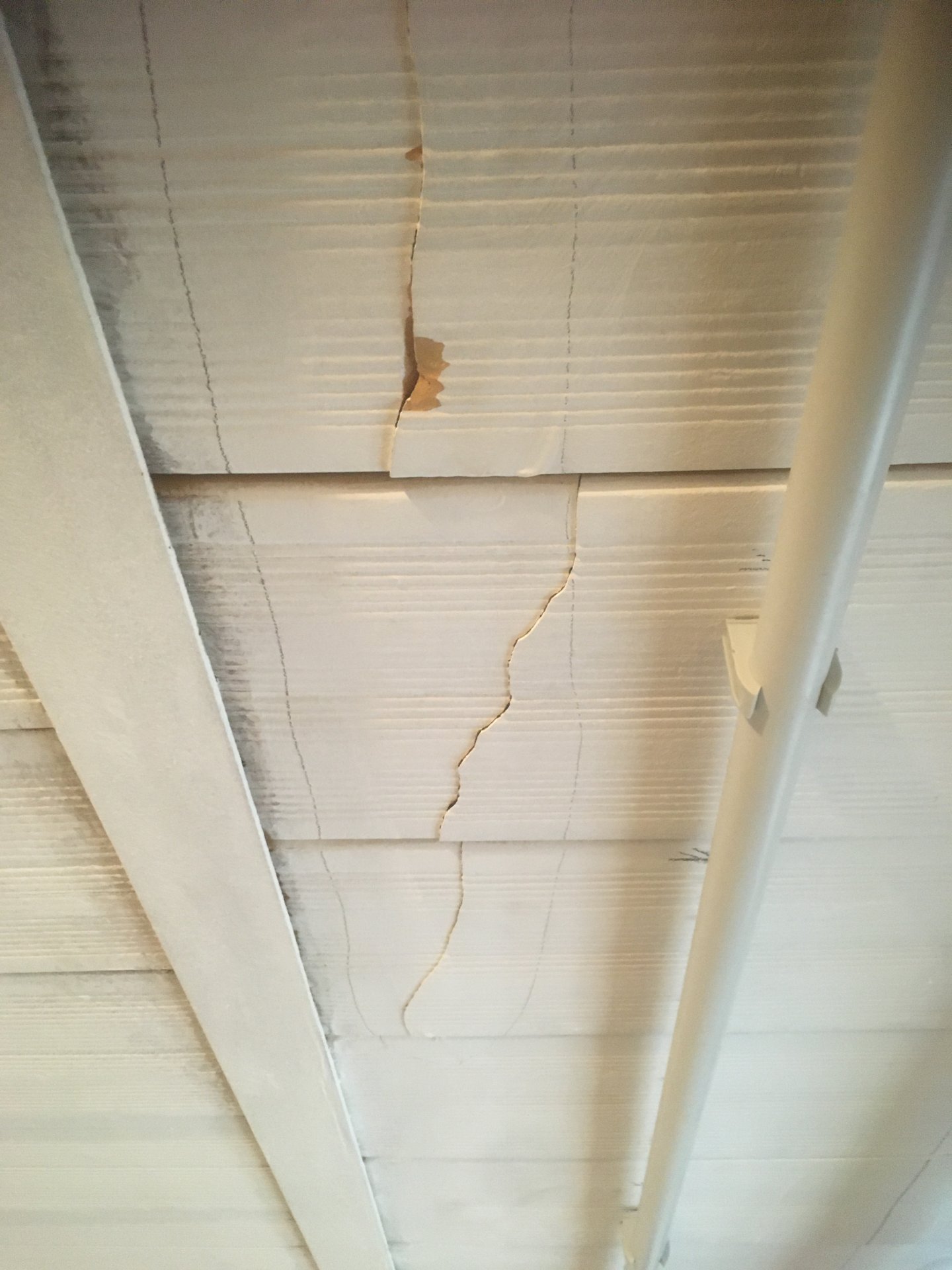

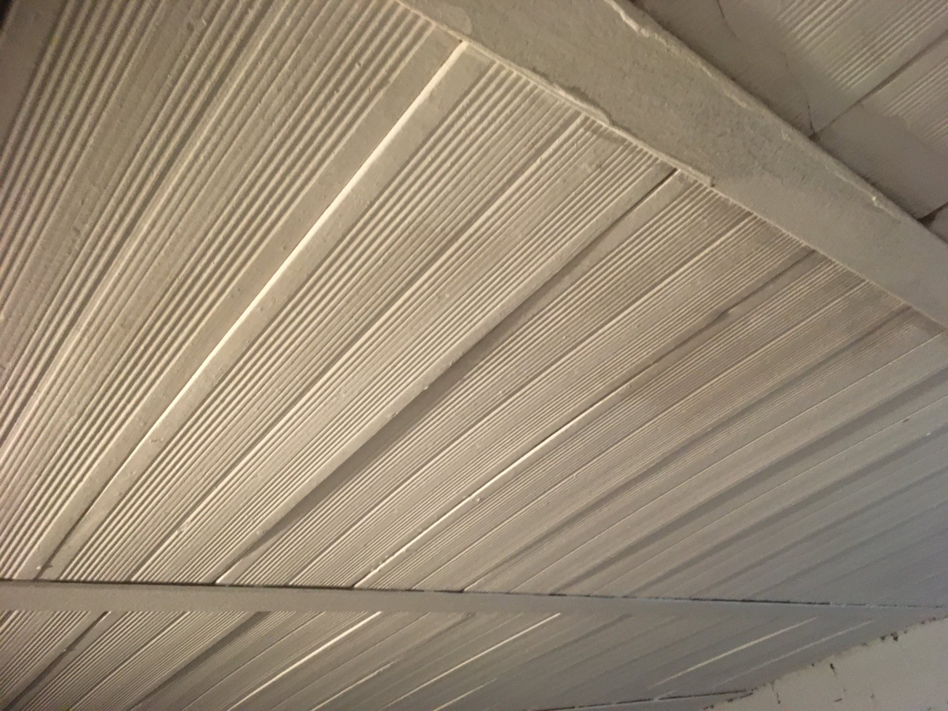

    Hallo ,
    Letztes Jahr bezogen wir ein Fachwerkhaus von Baujahr um 1900. Dieses wurde laut Bauunterlagen 1968 an und umgebaut.

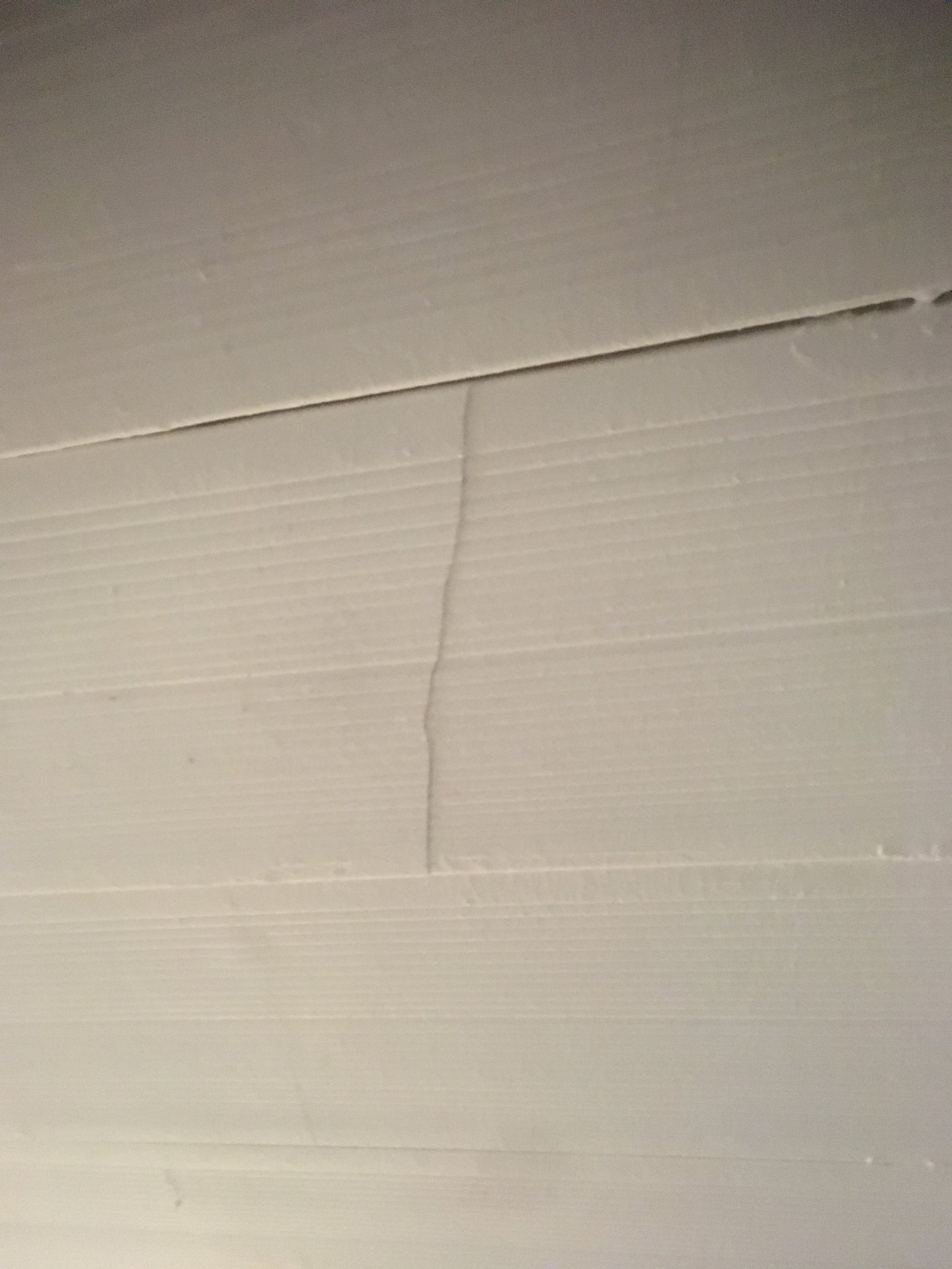

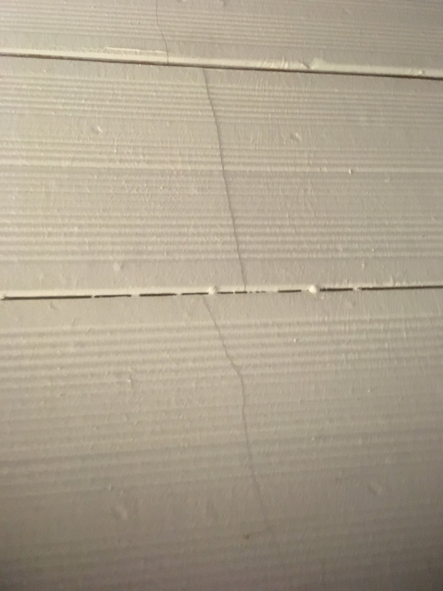

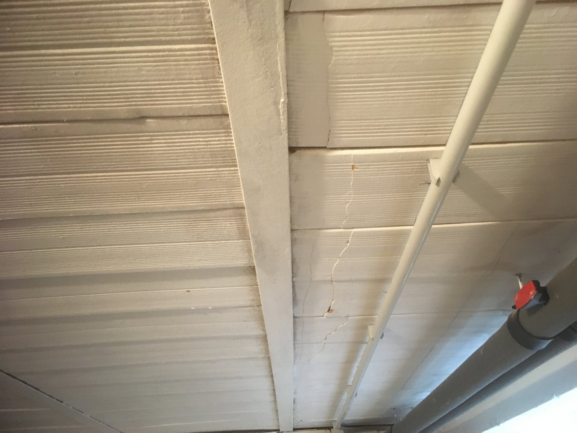

    Das Haus ist vollständig unterkellert . Jetzt fiel mir in einem Raum auf , das einige Platten (Ziegelplatten?) , Risse aufweisen bzw. gerissen sind .
    Ich hatte damals einen Baugutachter da der sich das Haus angeschaut hat und bis auf ein paar kleineren Mängeln nichts gravierendes feststellen konnte .
    Wie genau bezeichnet man diese Art von den Decken ? Es sind mehrere Stahl Querstreben verbaut , dazwischen liegen diese Ziegel (Ziegelplatten ?)
    Ich kenne mich leider garnicht in der Materie aus und hoffe auf einige aufschlussreiche Antworten . Bilder füge ich mit bei

    Einhangdecke-Filigrandecke etc
    aber bist du sicher, dass alles aus Ziegeln besteht?
    Solche Höhenunterschiede gibt eigentlich nicht bei derartigen Konstruktionen.
    Wie ist der gesamte Deckenaufbau?

    Jo Hourdis Decke werf mal googls an :winken was oben drauf ist ka ist etwas Baujahr und Hersteller abhängig..
