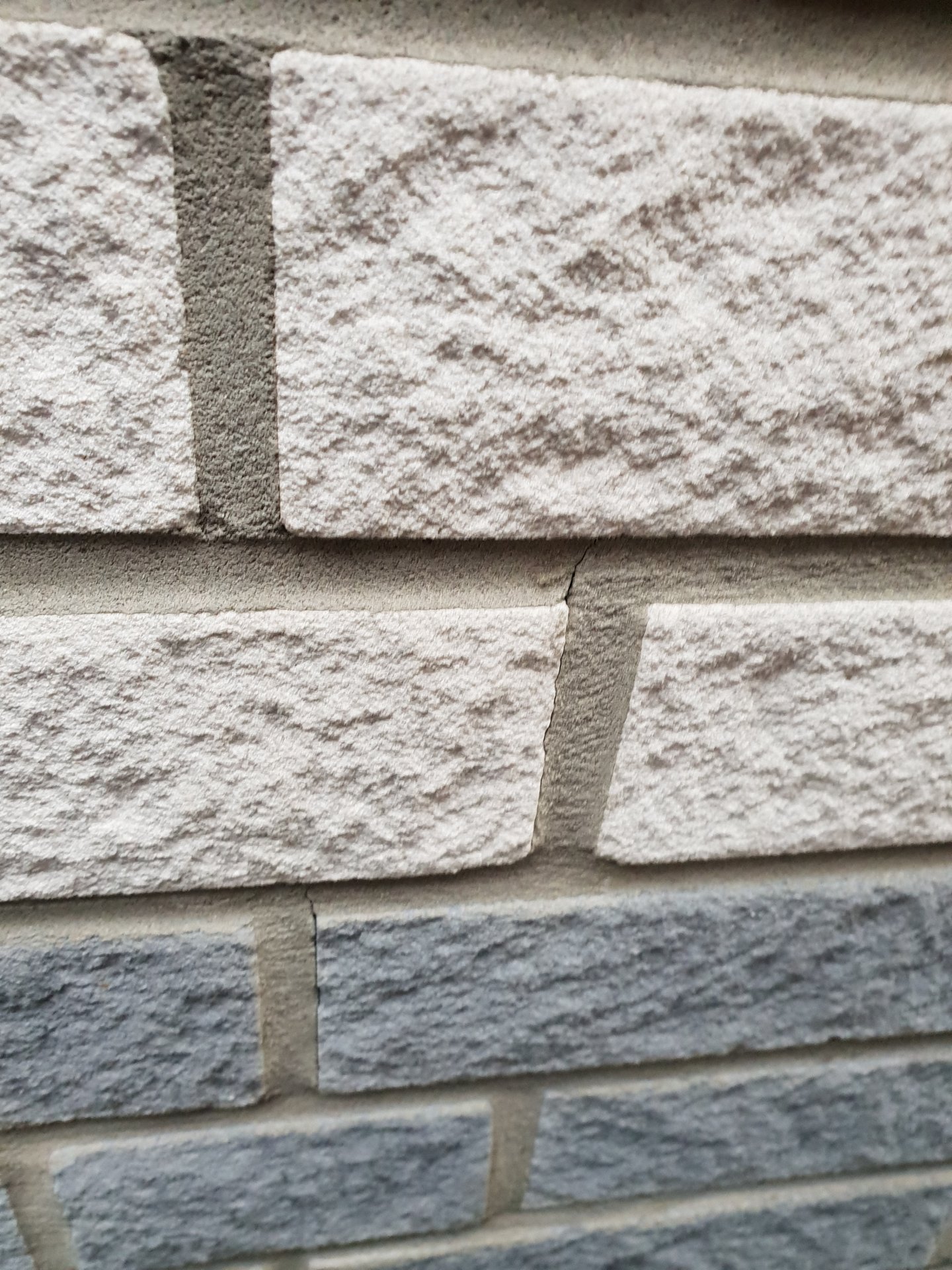

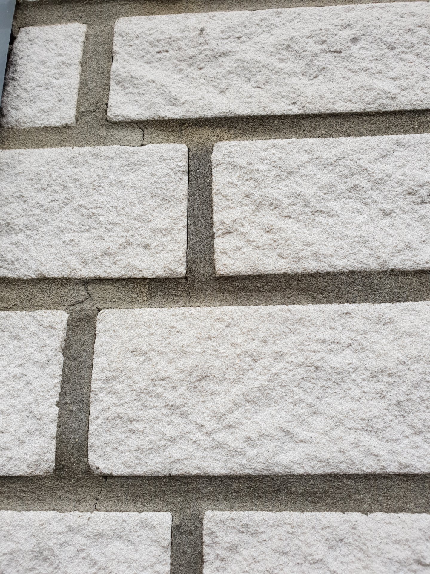

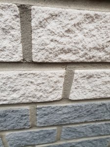

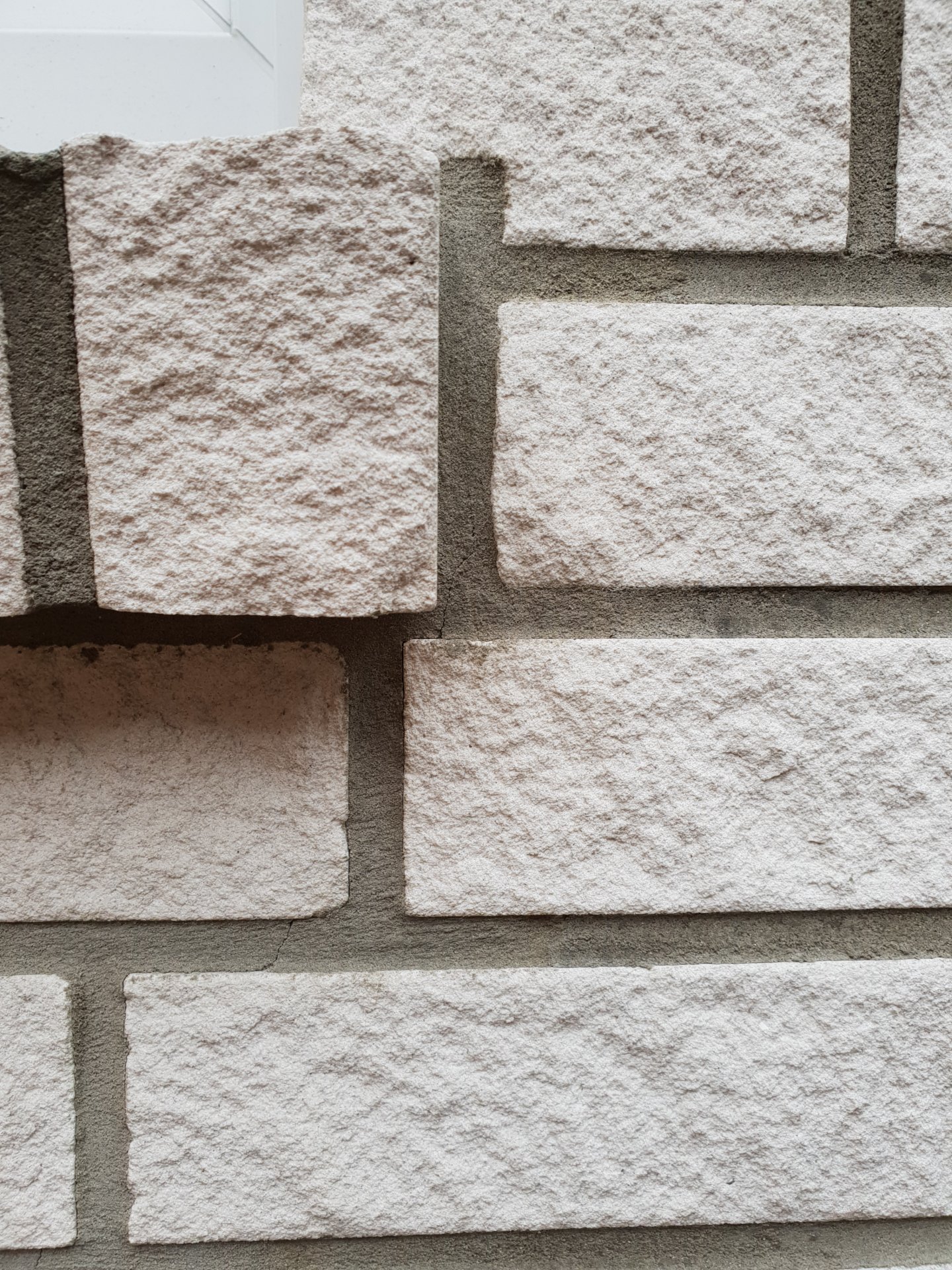

    Hallo, unter zwei Doppelfenstern und einem Bodenfenster sind einzelne Risse in den klinkerfugen zu sehen. Ich hatte bereits die beschädigten fugen wieder reparieren lassen nun nach ein paar Monaten ist das gleiche wieder da. Das Haus ist jetzt 4 Jahre alt im Haus selber sind keine Risse zu sehen. Wie lange setzt sich ein Haus?
    Vielen Dank im Vorfeld für eure Antworten.

    Bevor der @Bauspezi hier auftaucht, das sind keine Setzrisse :p, da würde das Bild ganz anders aussehen, diese Risse in der Fuge können vielfältige Ursachen haben, da Sie aber wie Sie oben beschrieben haben alle im nahen Öffnungsbereichen von Fenstern/Türen liegen, sind die sicher aus reiner Spannung gekommen, diese minimale Rissbildung wird Sie mit hoher Wahrscheinlichkeit jedes Jahr begleiten.
