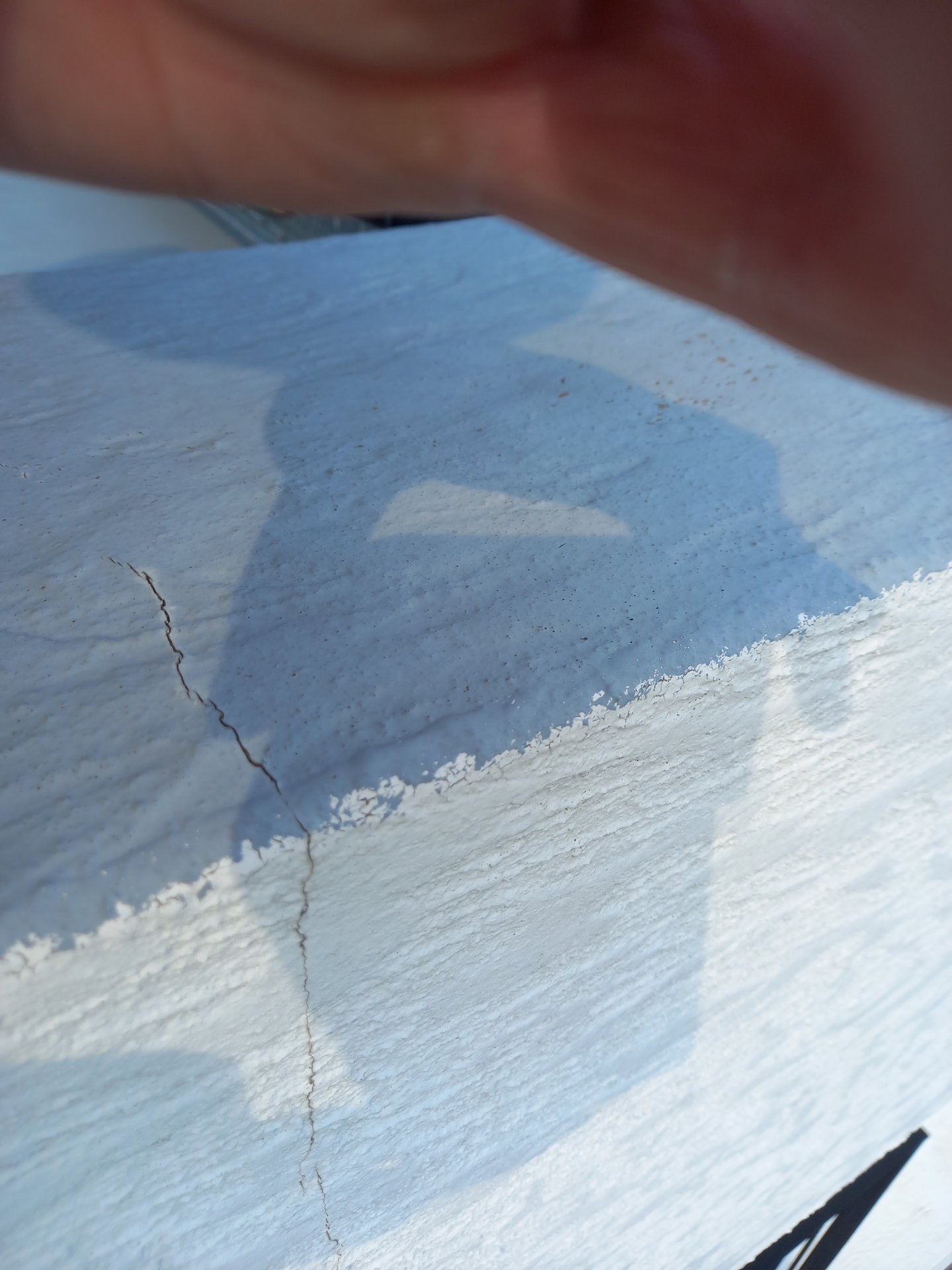

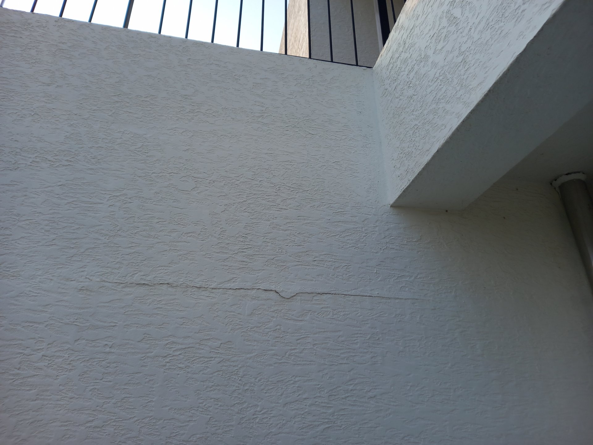

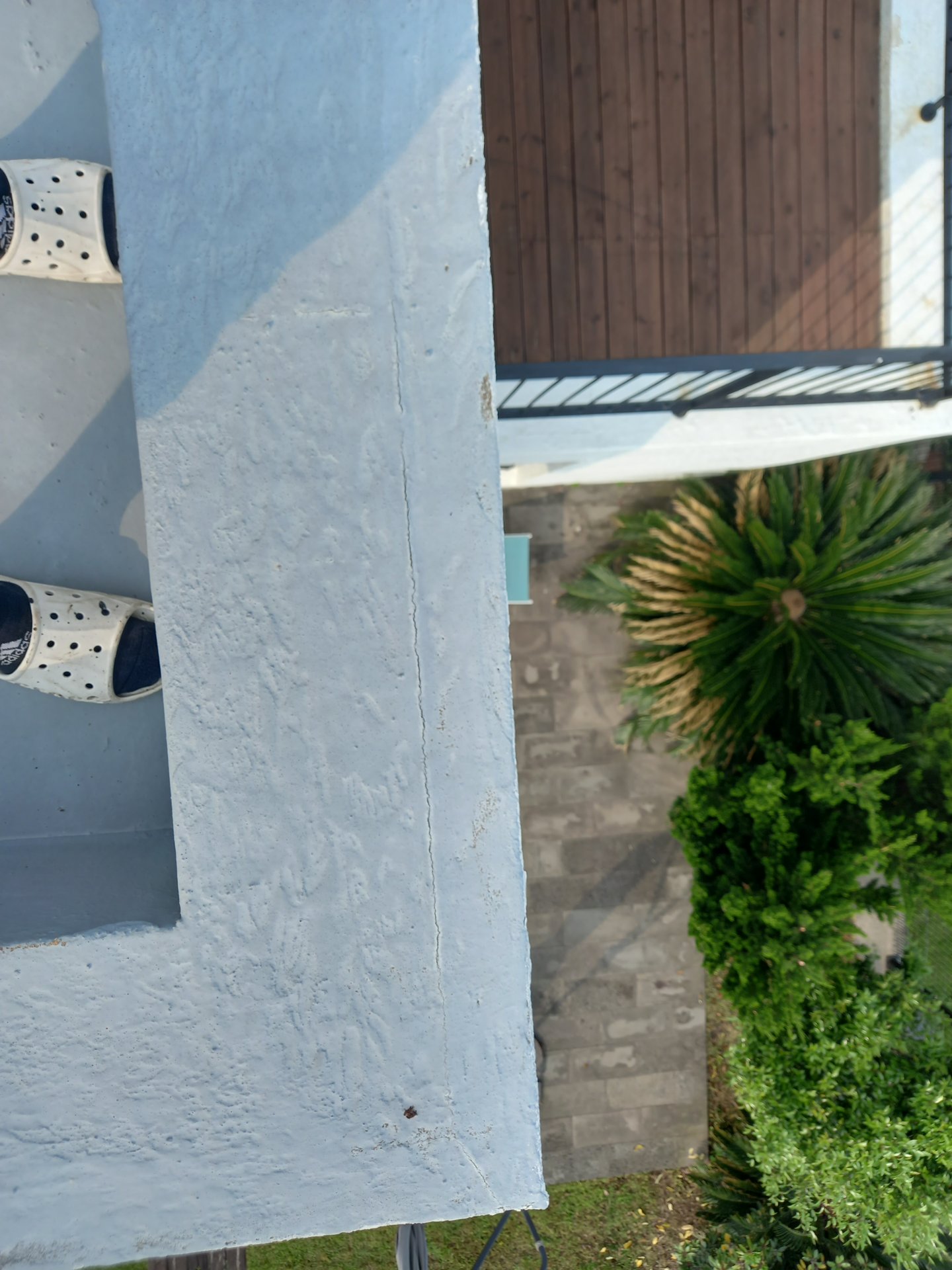

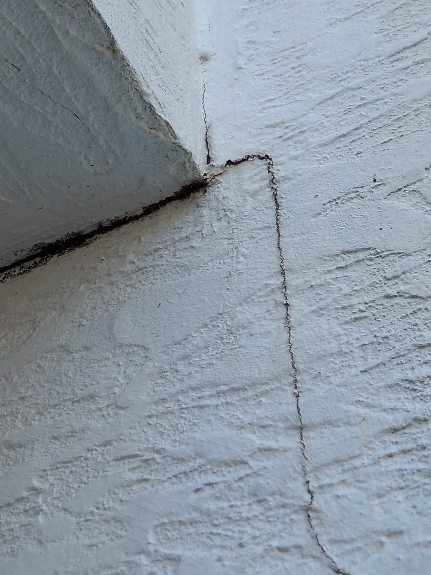

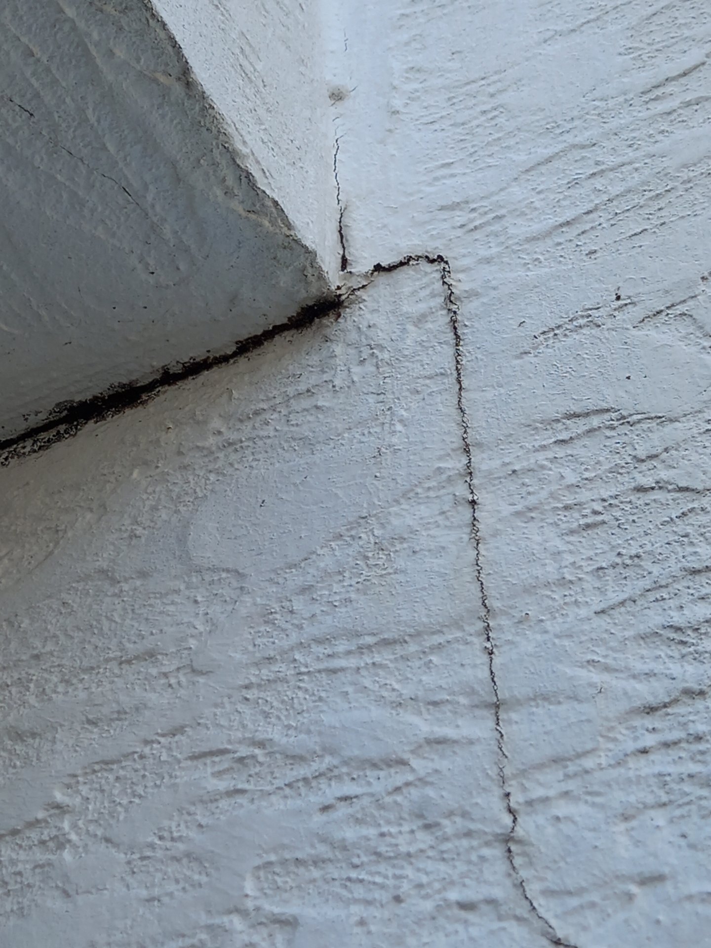

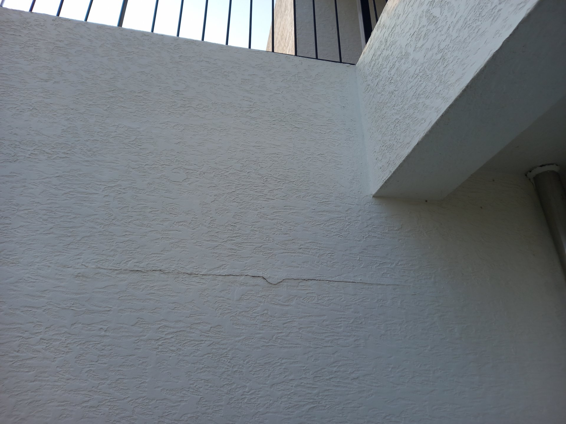

    Moin zusammen - bitte um Hilfe und bedanke mich schonmal im Voraus!
    - Haus ist 10 Jahre alt, stark Salz, Sonne, Regensaison und im Winter saukalt ausgesetzt. Aufbau der FAssade ist Stahlbeton, dann Styroporplatten zur Dämmung, dann ein Netz mit einem grauen Putz und dann der weisse Aussenputz+Farbe.
    - es gibt keine Attikableche zum Schutz der horizontalen Flächen.
    - auf horizontalen Flächen sind Risse entstanden durch die Wasser einzutreten scheint was an vertikalen Wänden wieder austritt
    Frage:
    1) hat jemand eine Ahnung wodurch die horizontalen Risse entstehen könnten? Wetter oder Erschütterung?
    2) die horizontalen Flächen wurden 4 Jahre nach fertigstellung nochmal mit Urethan bestrichen. Das hat keine 6 Jahre gehalten so wie es aussieht.
    3) hat jemand eine gute Idee wie die horizontalen Flächen versiegelt/geschlossen werden könnten?
    1000 Dank im Voraus!

    Entweder sind das Stahlbetonfertigteile, die nicht ausreichend zugfest miteinandner verbunden sind oder es sind Risse in der Styroporverkleidung weil die Platten nicht genügend abgelagert waren und geschrumpft sind. Wie dick ist denn die Styroporverkleidung?
    Ich nehme aber an, daß dies an aufgehenden Wänden und nicht an horizontalen Flächen sichtbar ist.
