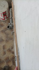

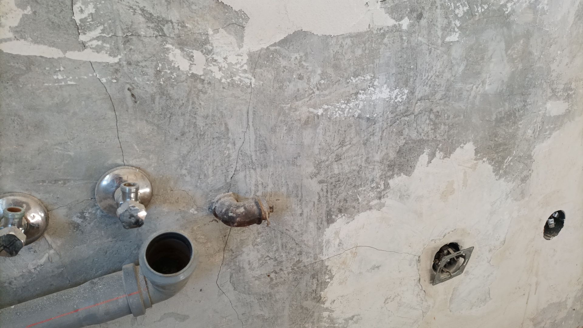

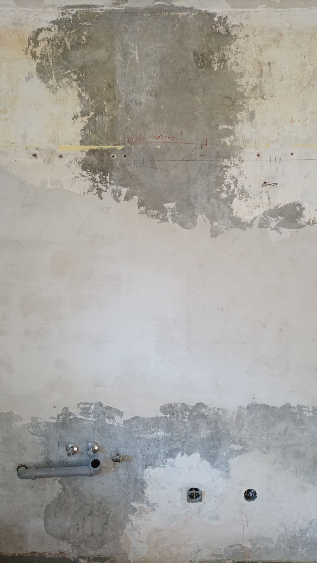

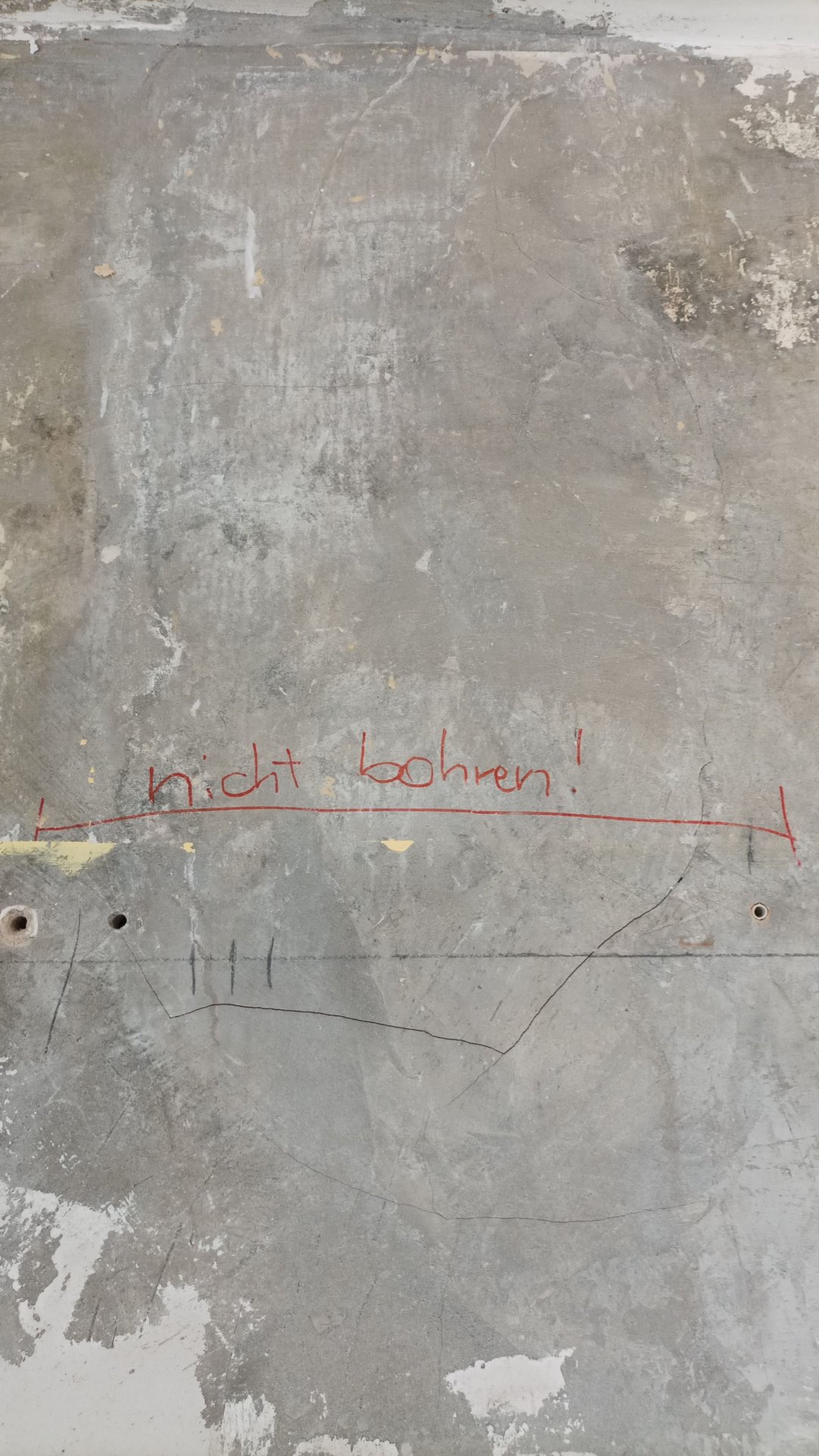

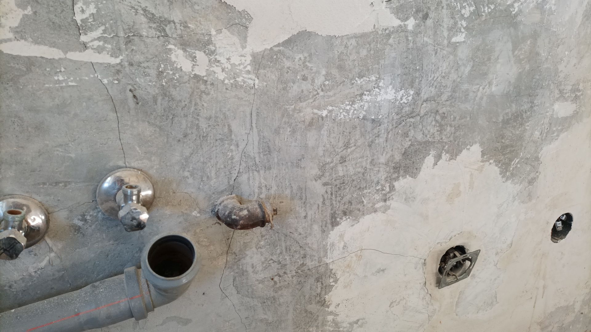

    Nachdem Entfernen der alten Küche sind Risse im Mauerwerk aufgefallen. Wie man sieht, sind sie nicht breit, ziehen sich aber horizontal und vertikal. Unten gehen sie von den Rohranschlüssen aus. Oben fast von der Decke an bis zur Mitte. In der Mitte der Wand haben die Verputzer schon erneuert. Auf dieser Höhe waren die alten Fliesen. Da kann ich nicht mehr sehen, ob es sich durchzieht.

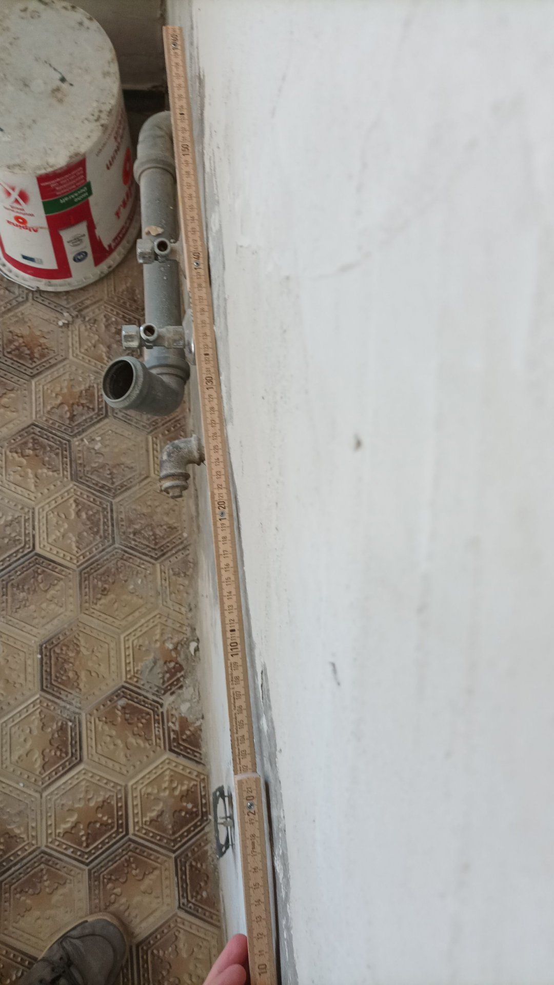

    Auf einem Foto sieht man auch, dass die Wand im Rohrbereich nach innen geht.
    Wie ist damit umzugehen?
    Die Vorküche war von 1988, vermutlich sind die Risse also schon länger dort. Aufgefallen ist es erst nach dem Ausbau der Küche durch die Vorbesitzer.

    Mutmaßlich Trocknungs- bzw. Schwindrisse im Putz.

    Okay. Wie sollen wir nun damit umgehen? Kann man da normal drüberputzen?
    Es zieht sich ja doch ziemlich weit verzweigt durch über die ganze Höhe und 1-1.5m Breite,
    Das ist vermutlich 1988 passiert, als sie neue Wasserrohre in die Küche gelegt haben.

    Der neue Putz wird auf dem alten, glatten Putz nicht halten.
    Wenn man sich an den kleinen Rissen stört, sollte man spachteln, sonst die Sache auf sich beruhen lassen und evtl. beobachten.

    Was ist das eigentlich für eine Art, dieser graue Putz?
    Davor war drübertapeziert und bis 2/3 der Höhe die Küchenzeile davor.
    Also könnten wir drüberspachteln und dann normal mit Dispersionsfarbe drüber gehen?
    Es irritiert mich, dass die Wand unten etwas in den Raum reingeht an den Stellen, an denen die Rohre aus der Wand kommen.

    Bei BJ 1988 (West) ist das zu gefühlten 95% ein viel zu harter Gipsputz. Der schert gerne "plattenartig" von älterem Mauerwerk ab weil das zu "weich" für die Brutalputze aus den 80ern ist...
    Nimm mal einen schweren harten Gegenstand (Hammer) und streich damit über die Wand (nicht klopfen, nur daran entlang fahren). Wenn es da größere Hohlstellen gibt bekommst die so gut geortet, man hört die Hohlstellen sofort am hohl klingenden Geräusch. Solltest du solche Stellen finden muss das Zeug ab, oder Du musst mit den Rissen leben.
